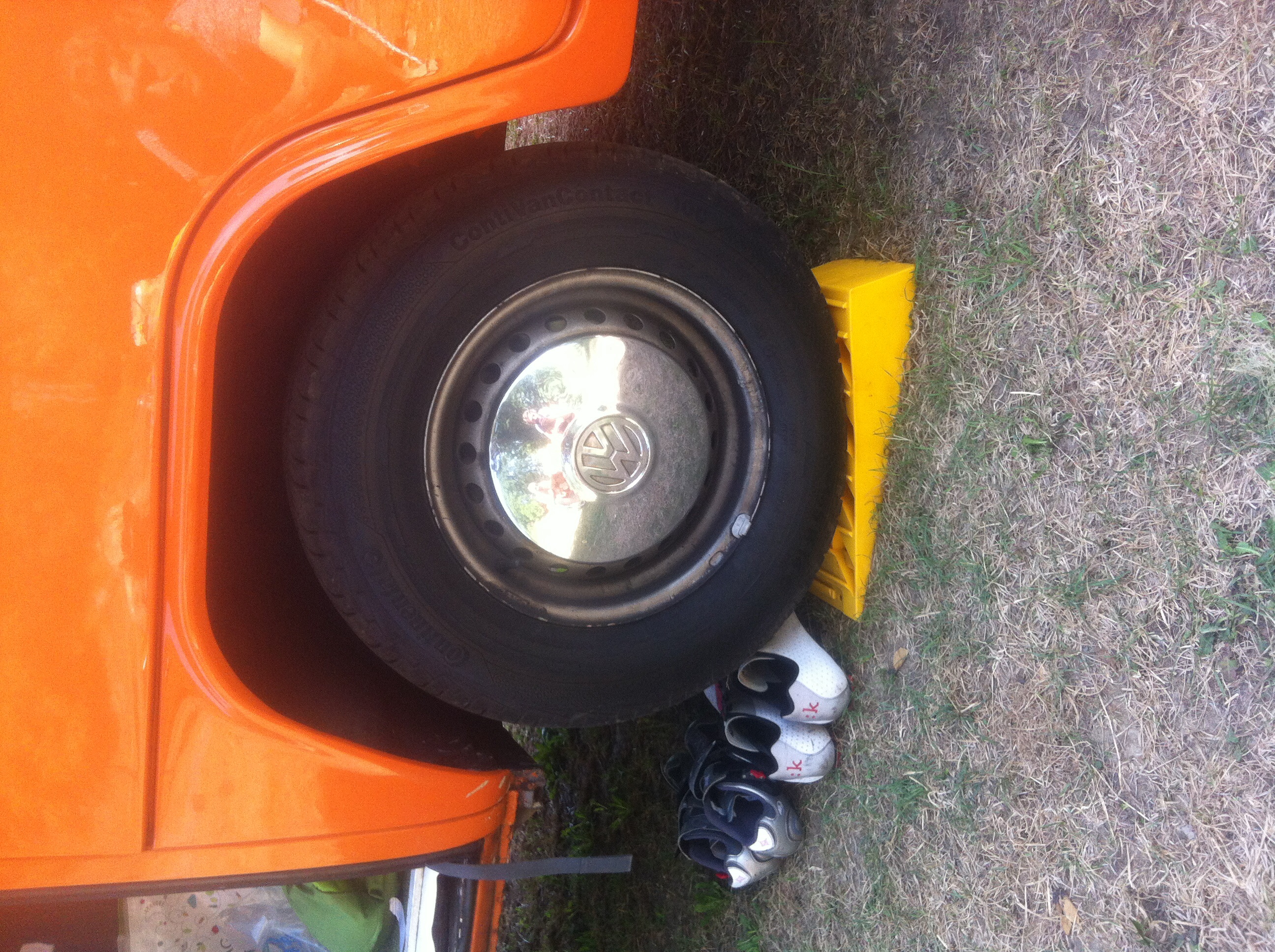

Rolf-Stefan hat doch 185R14, steht jedenfalls drauf. Die habe ich mir vorm Urlaub auch besorgt; hier mal ein Foto unter aktuellen Realbedingungen-beste Grüße aus den Pyrenäen!
