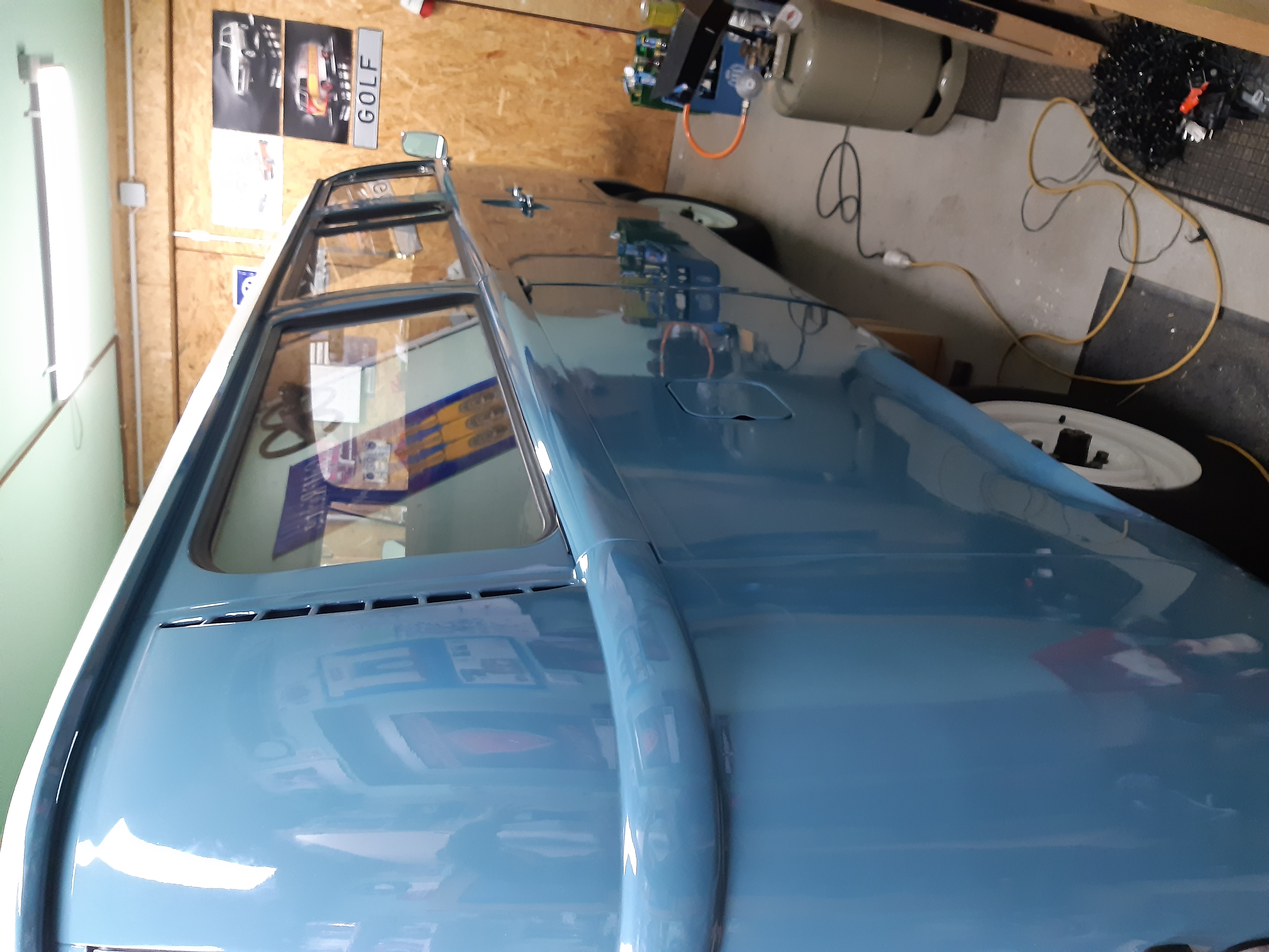

vielen Dank.
Keine Sorge, die erste richtige Macke habe ich schon reingezimmert, und auch ein paar kleine :cry:
Die kleinen bekomm ich selbst in den Griff.
Bei der Großen muss der Lackierer nochmal ran .....

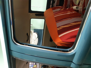

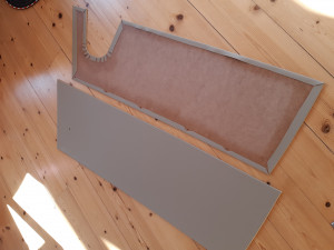

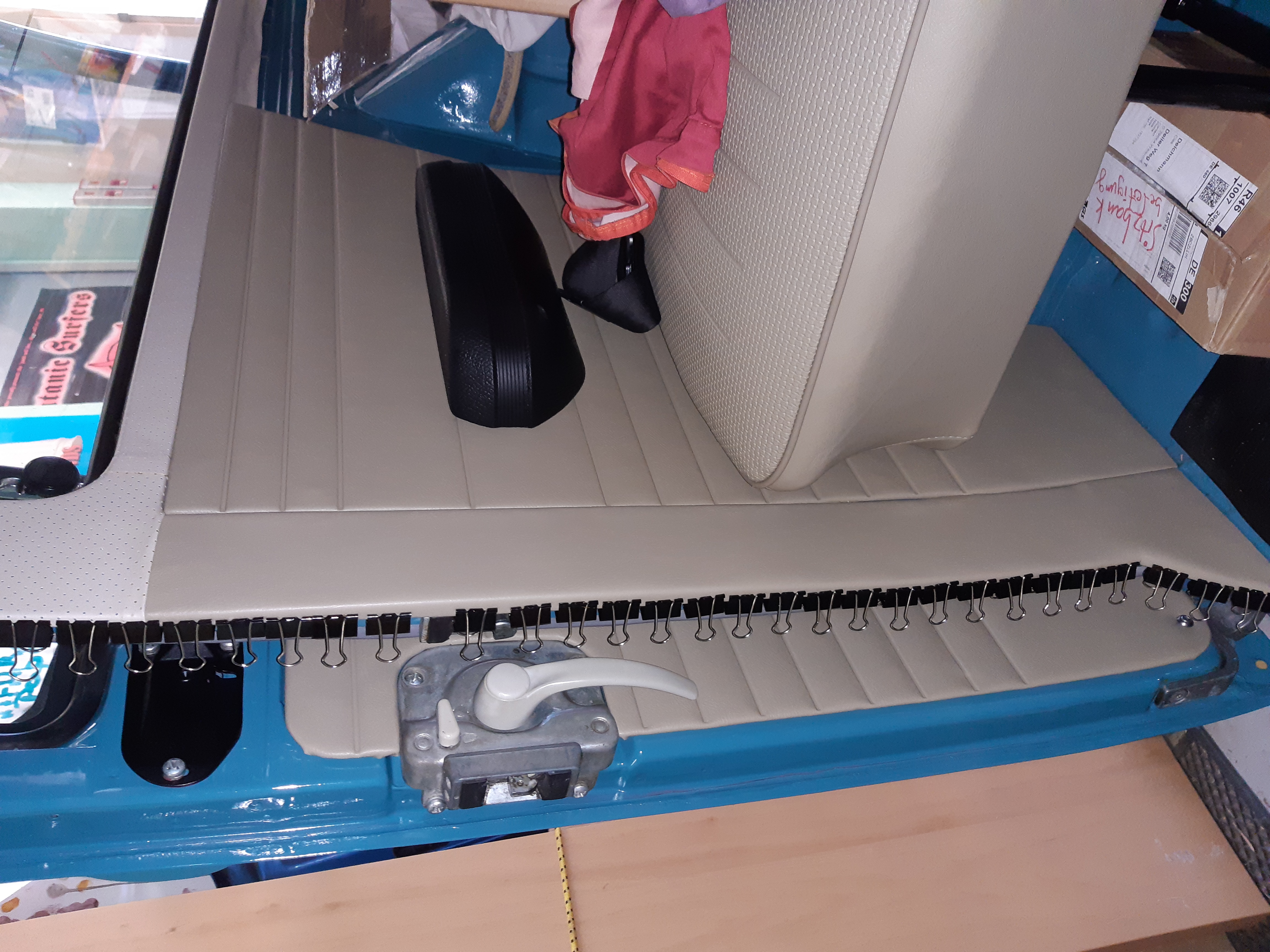

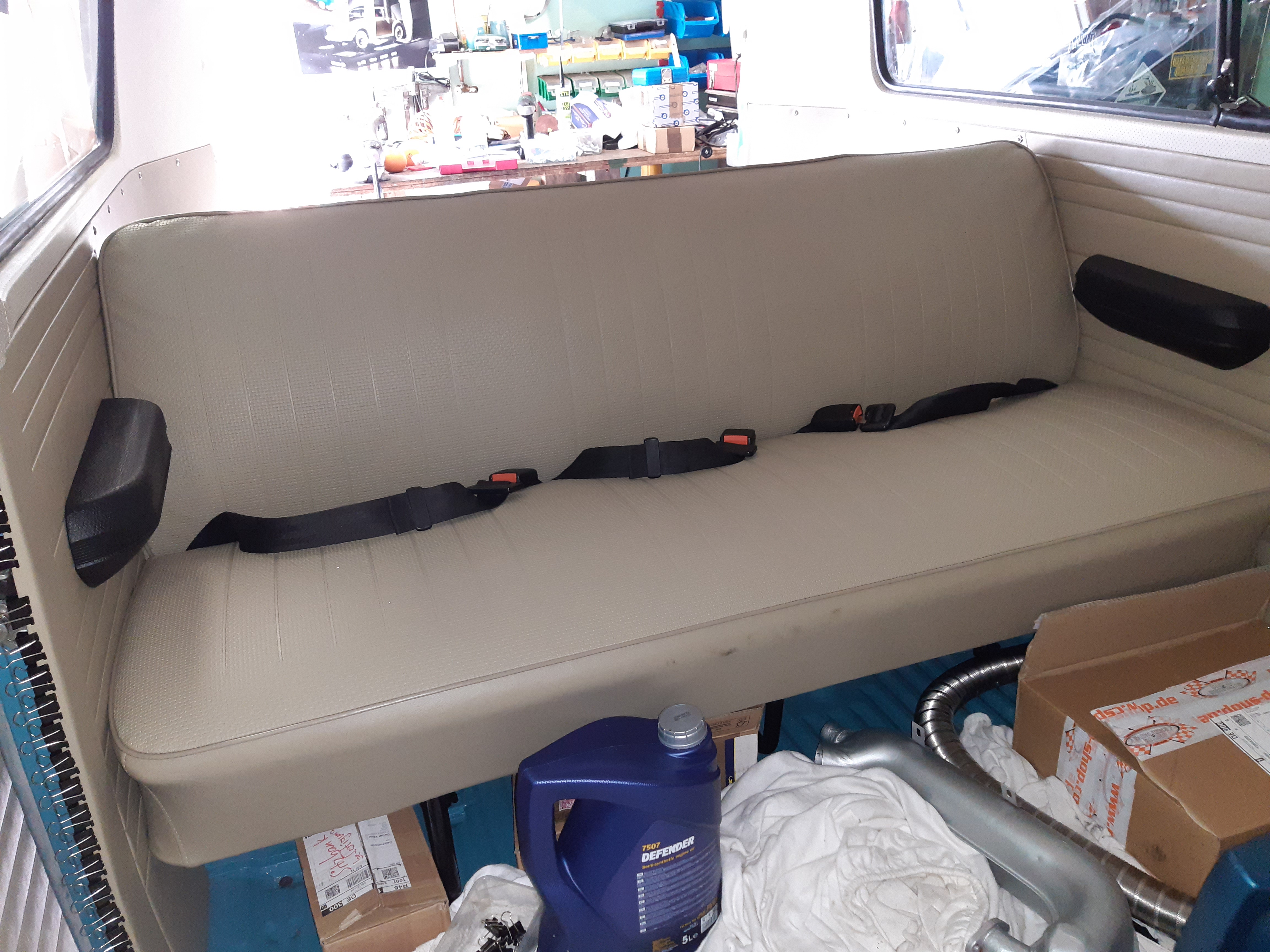

Es geht weiter mit etwas Innenausstattung
Was für ein Gewürge die Lehne da rein zu bekommen :roll:
Clas

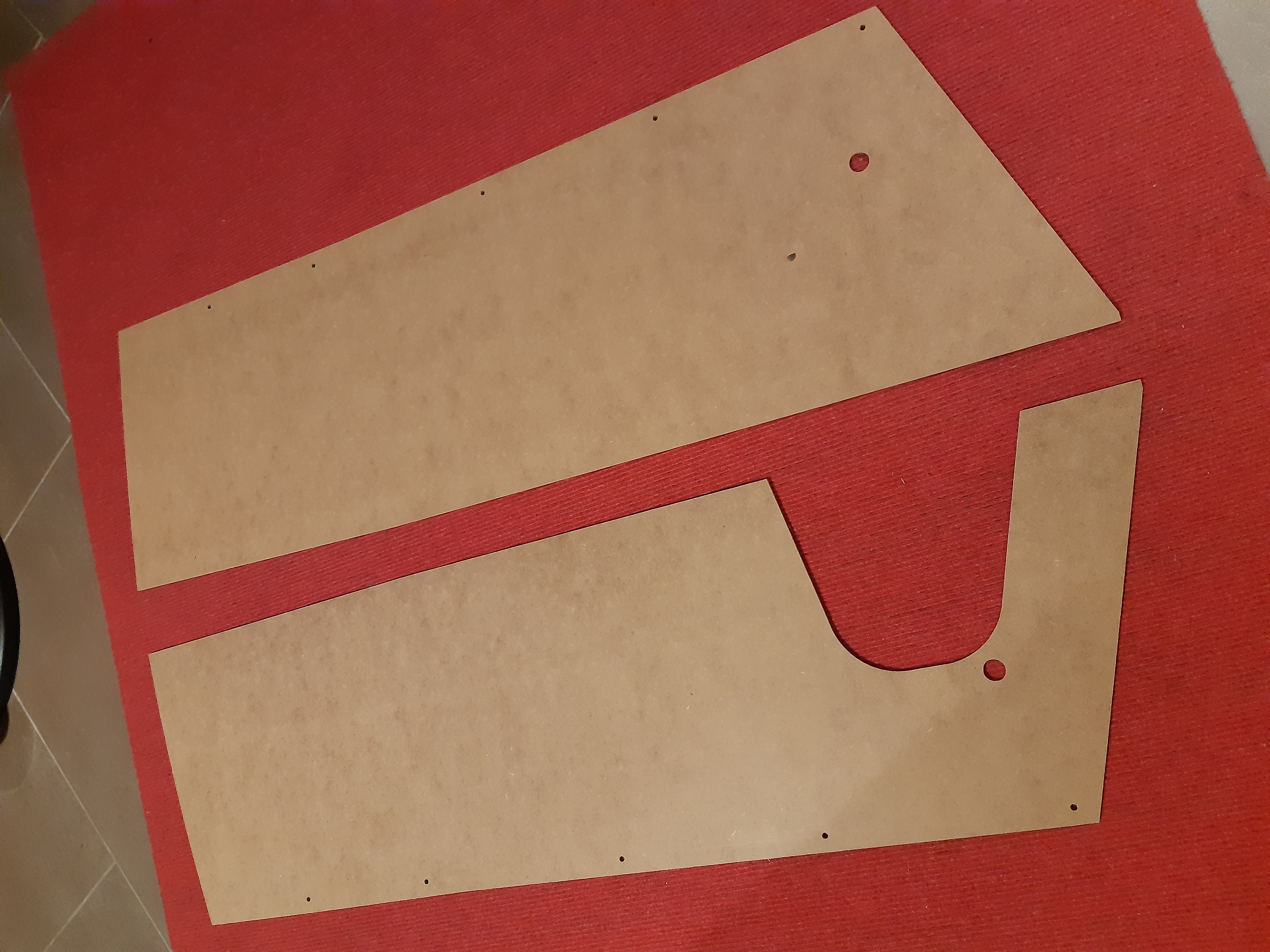

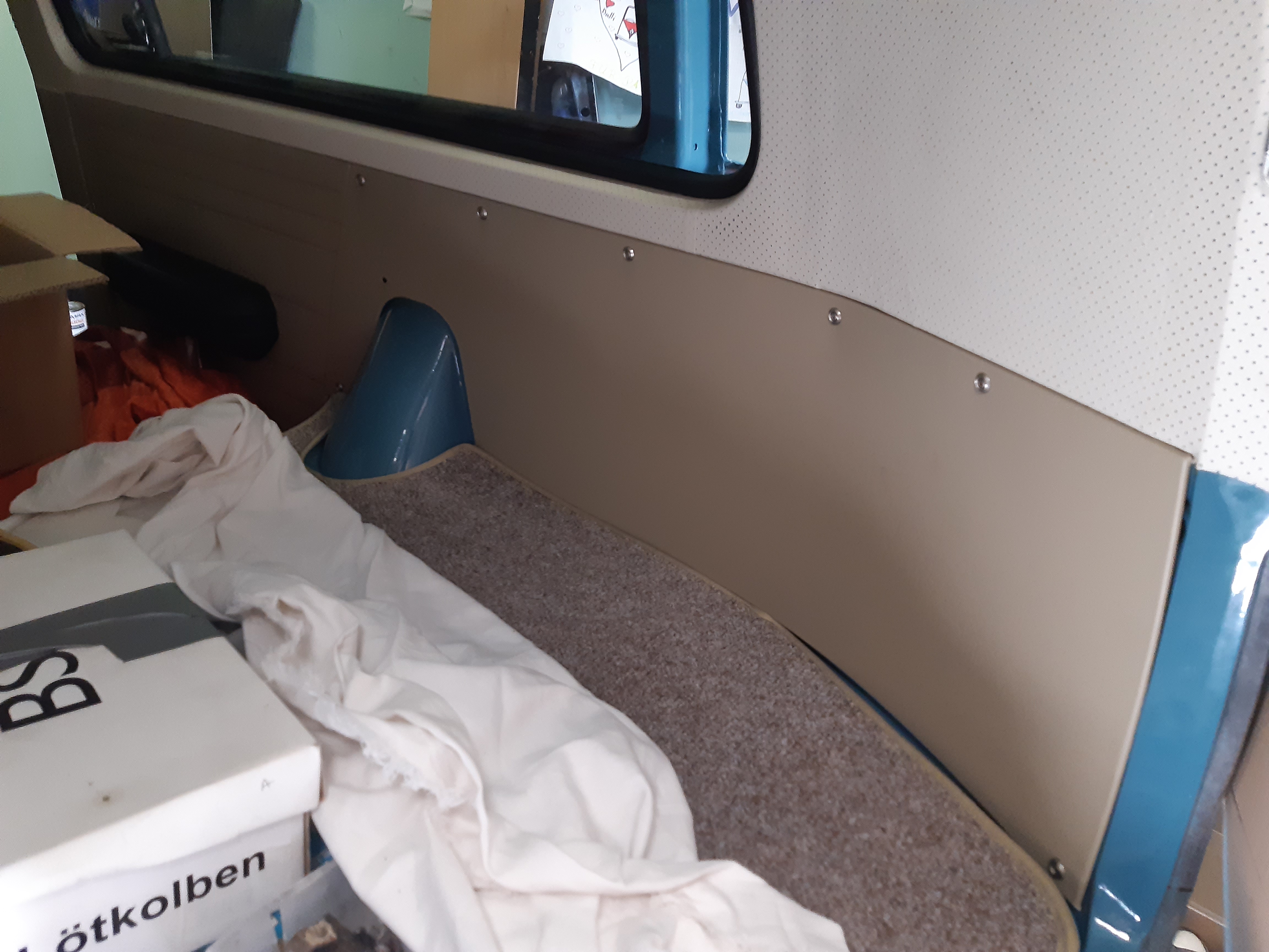

Sieht schon sehr gut aus!
Darf ich fragen wo du die hinteren Seitenabdeckungen (im Kofferraum links und rechts) her hast? Die fehlen bei mir leider..
Weiterhin gute Arbeit und Gruß
Lorenz
Clas
Beiträge: 849
Registriert: 10.08.2019 09:44
IG T2 Mitgliedsnummer: 214
Re: Moin, moin aus Walsrode
Beitrag von Clas »
Moin Lorenz,
Die sind von Sifatek. 1A passgenau.
Die bieten sie auch fertig in schwarz bezogen an.
Da ich aber auch eine beige Kofferraummatte habe und die Verkleidung der Heckklappe ebenfalls beige ist hätte schwarz warscheinlich merkwürdig ausgesehen.

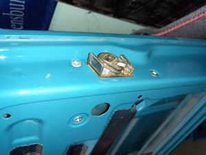

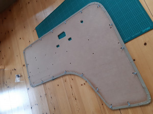

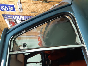

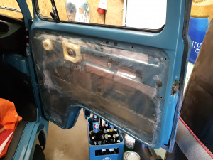

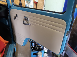

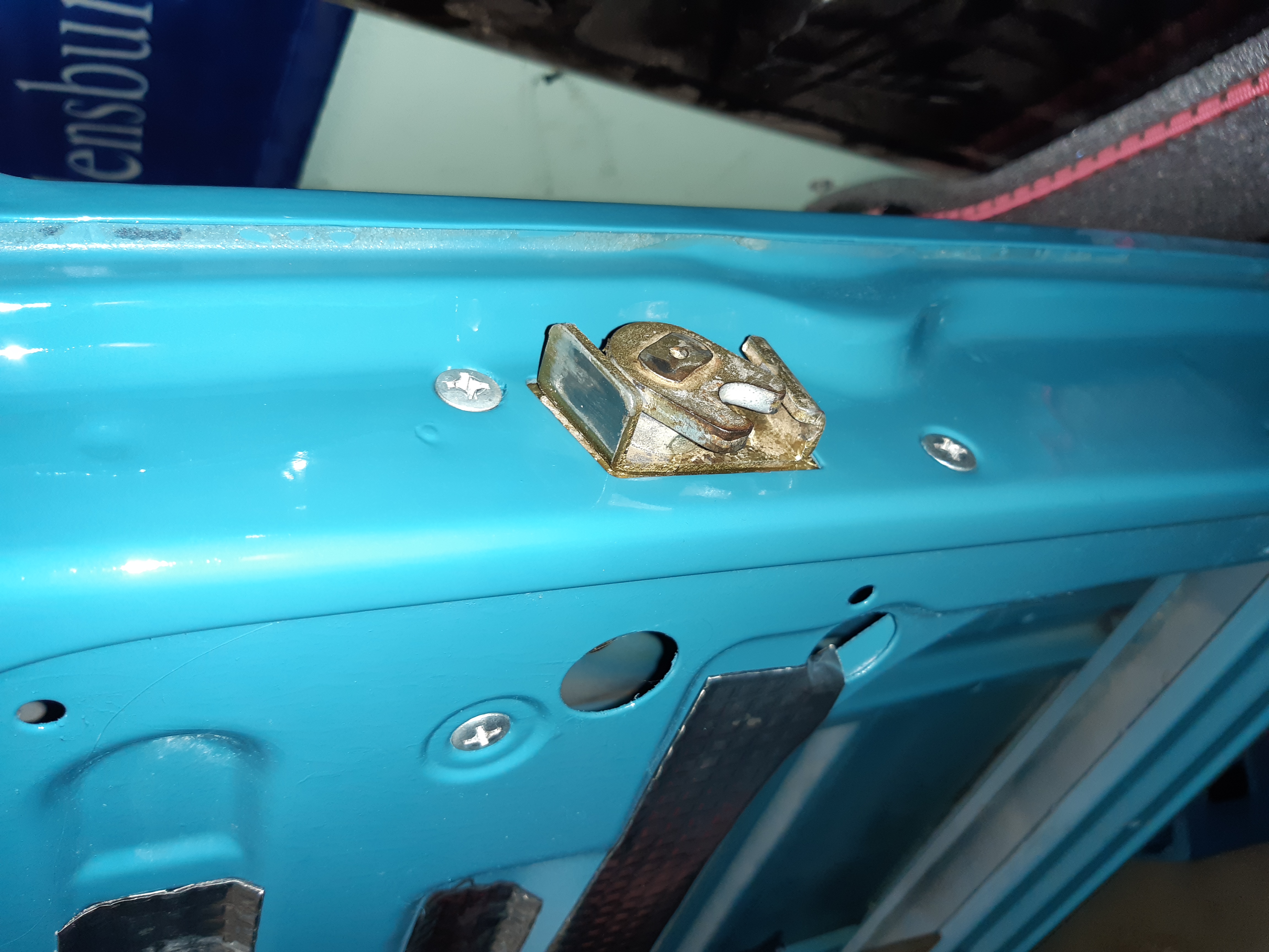

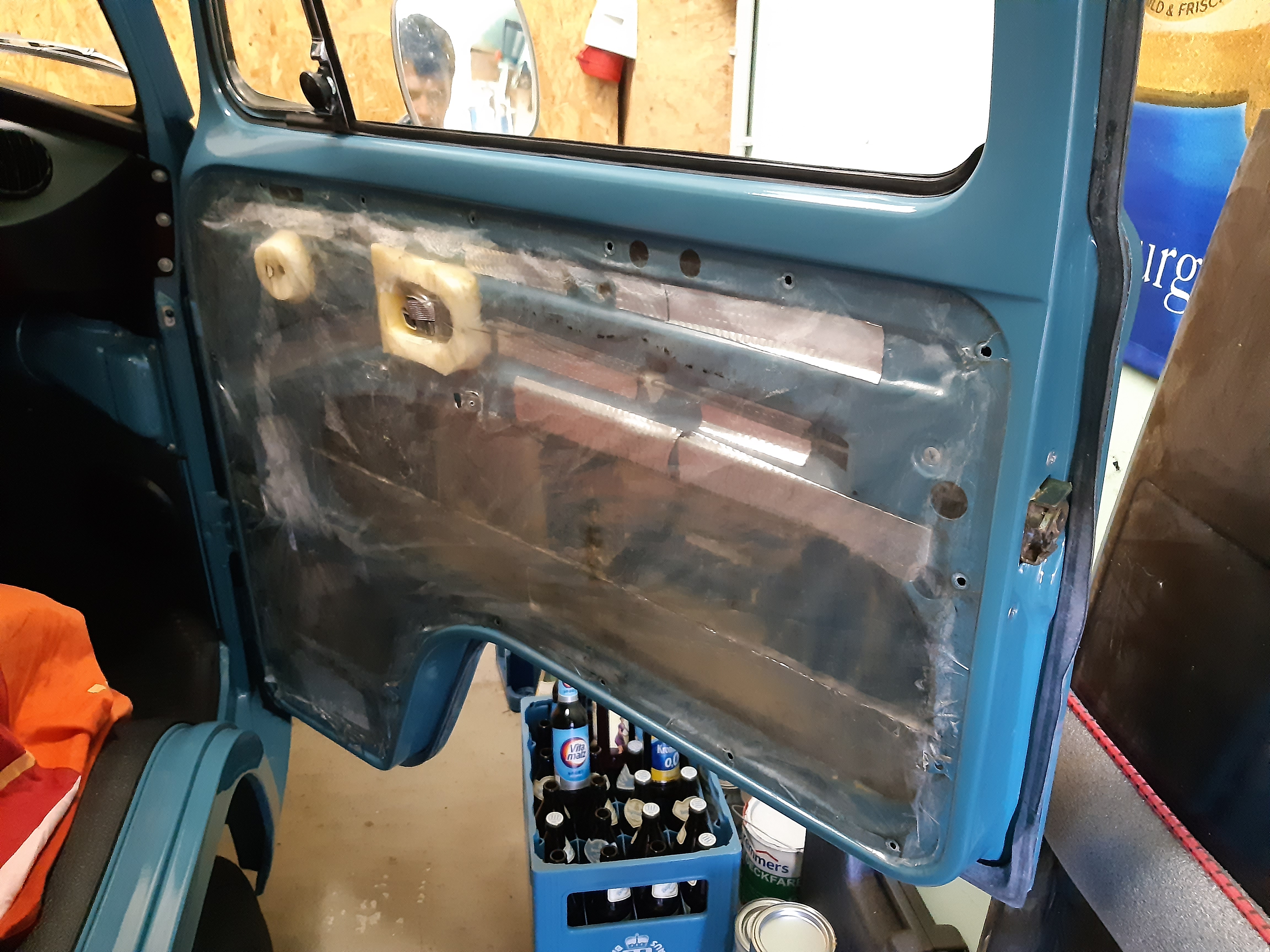

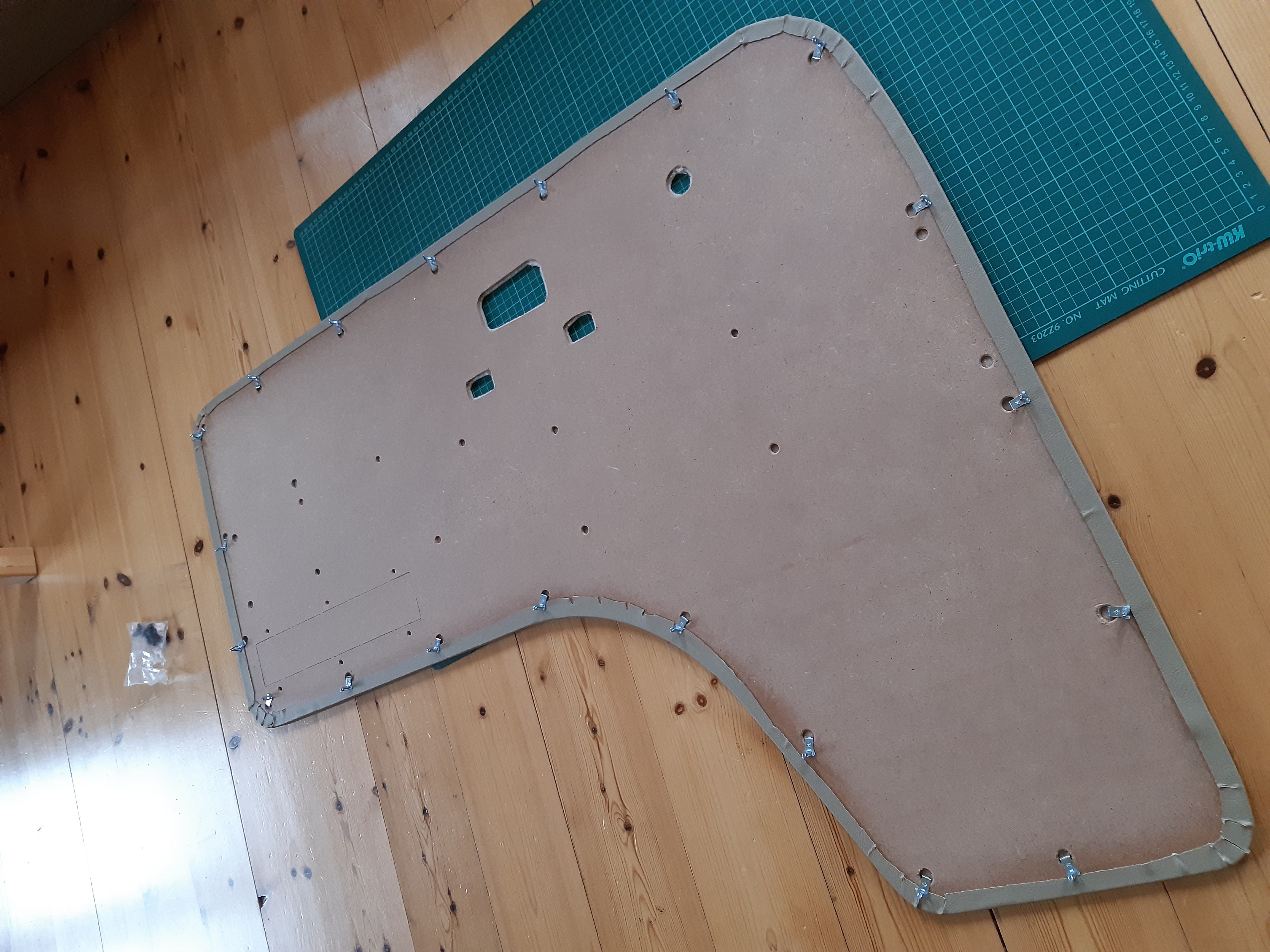

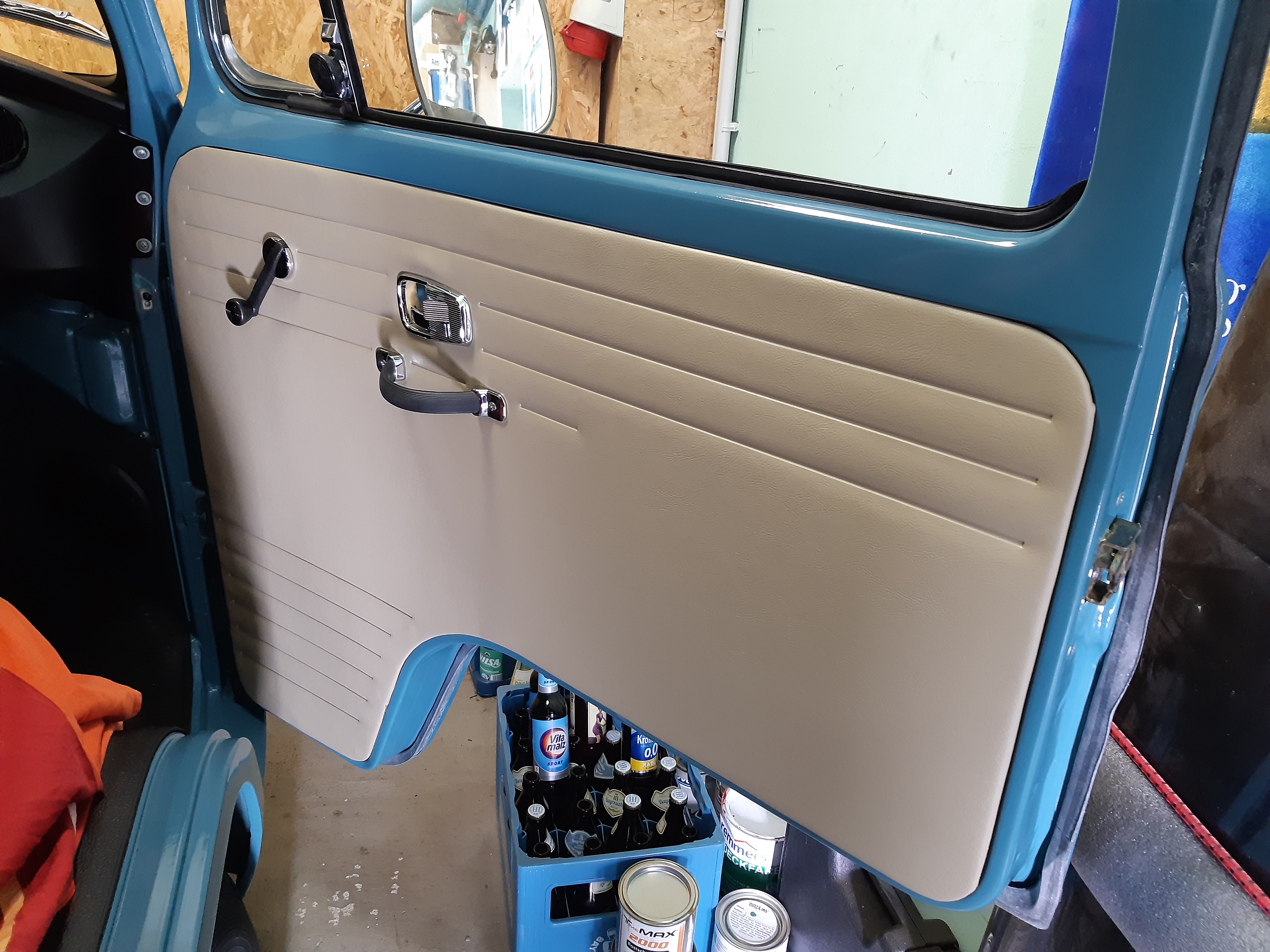

Auf geht's Türen komplettieren
Clas

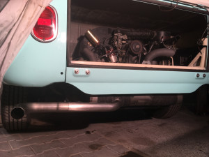

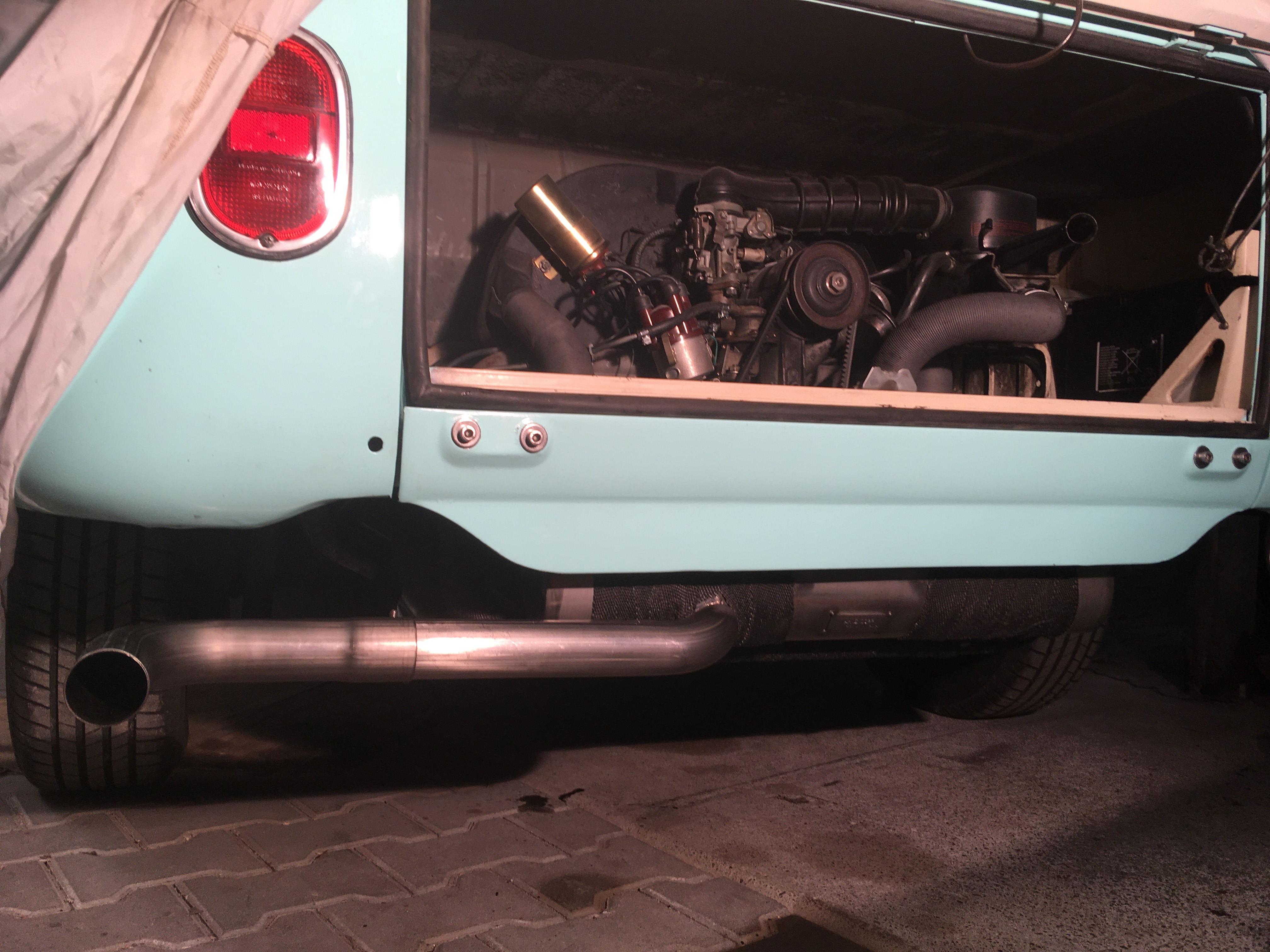

grade erst gesehen das du hier aktiv bist! Hast du meine Endtopf bekommen?
Lässt du Ihn noch Strahlen / Beschichten bevor du ihn hinschraubst?
Gruß, NIko
Clas
Beiträge: 849
Beitrag von Clas »
Hi Niko,
Ja ist er. Vielen Dank.
Ich muss dir aber leider sagen das der Auspuff nur eine Zwischenlösung ist, da ich demnächst den Motor laufen lassen will und Ahnendorp so viel zu tun hat, das ich mittlerweile 3 Monate auf meine bestellten warte......

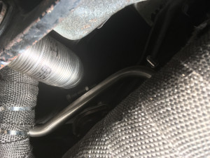

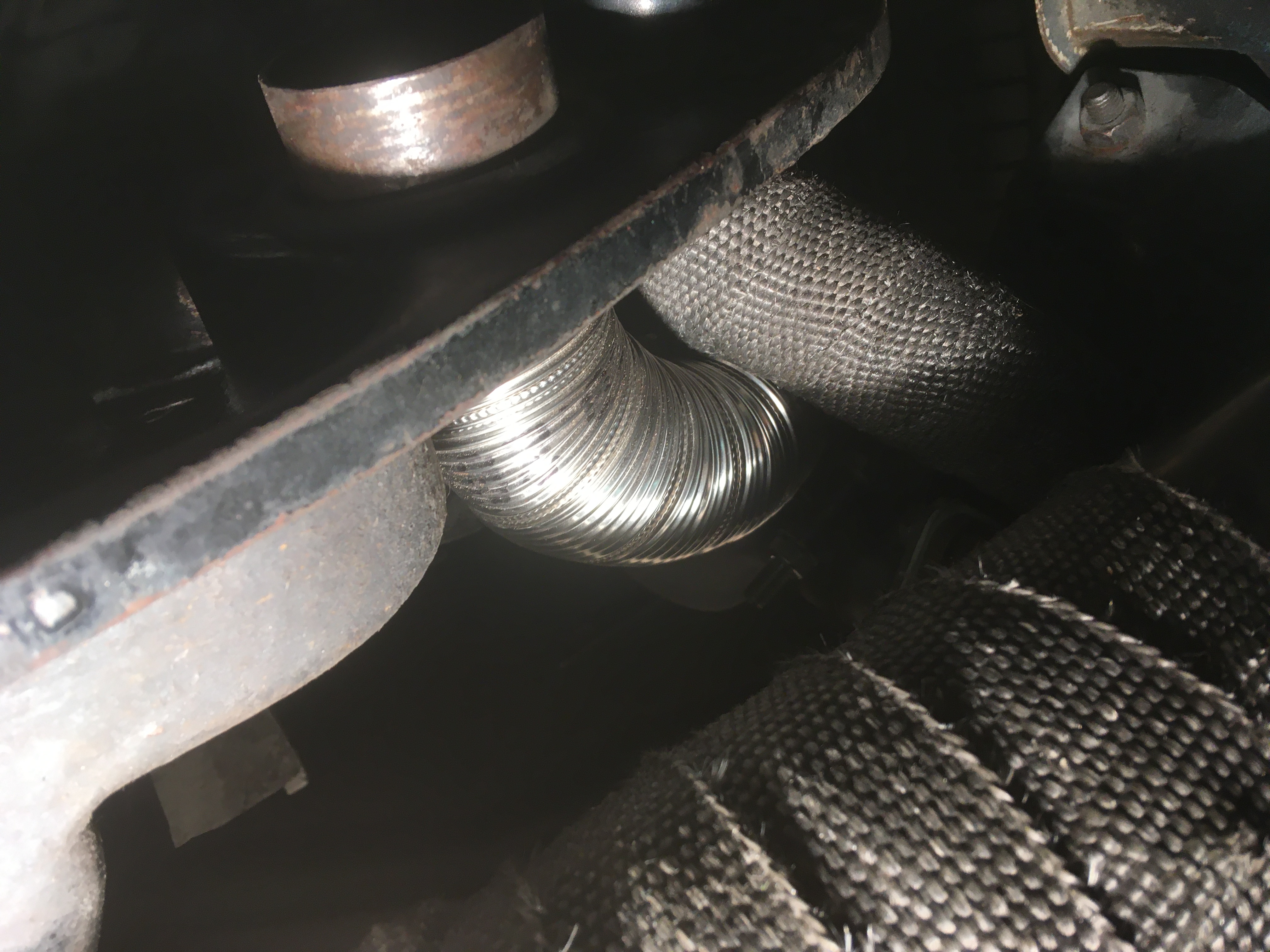

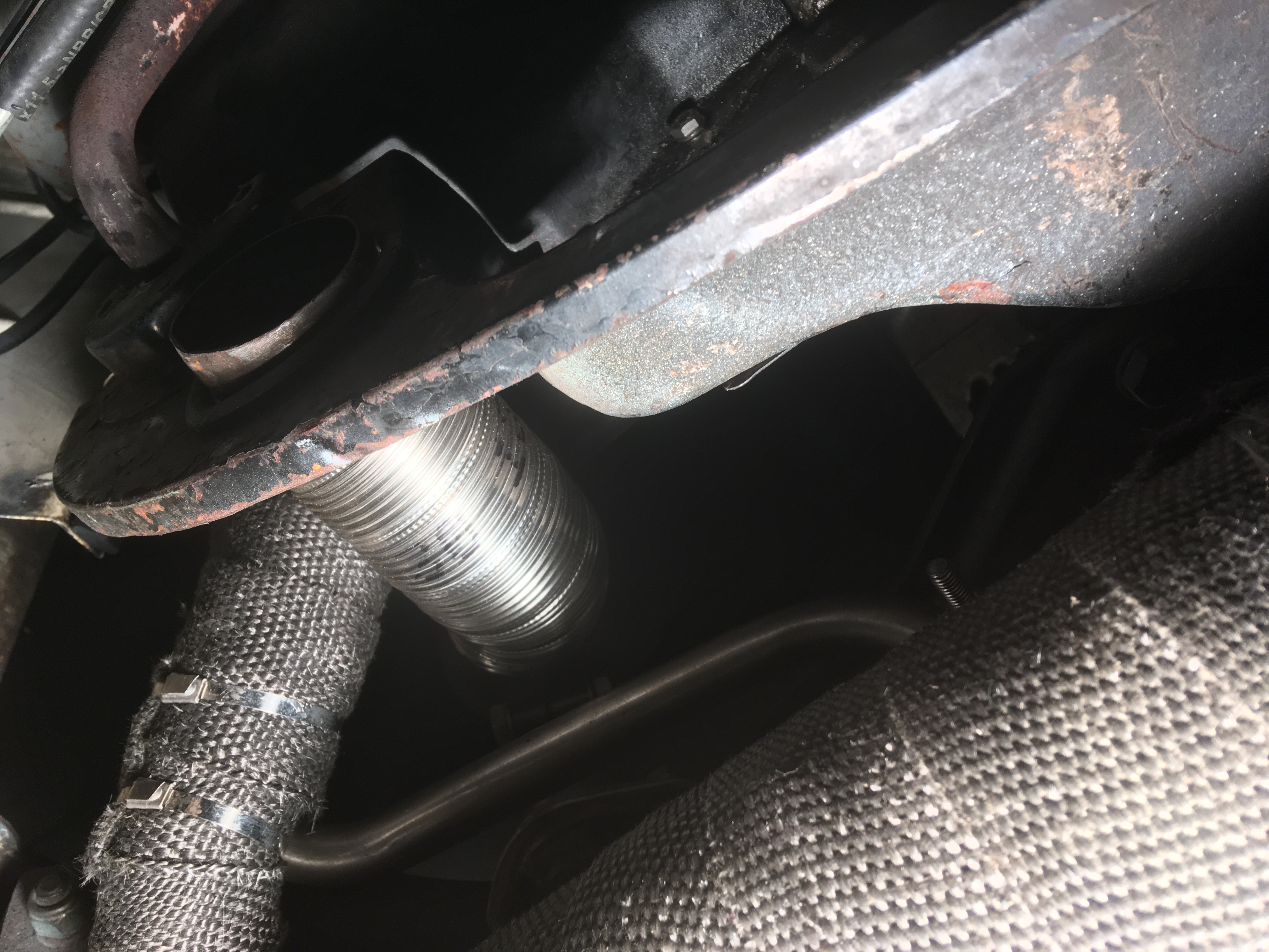

Das ist bei der Qualität deiner Arbeit die du an den Tag legst nicht verwunderlich. Ich habe selber den Customsport montiert.
Hier meine Hinweise noch dazu:
Das Mitgelieferte Montageset von B.A.S ist eine Frechheit: Es kommen verzinkte Schrauben in Baumarkt-Qualität und die Dichtungen sehen aus wie "handgeschnitzt". Hier habe ich anständige Dichtungen und VA-Schrauben besorgt. Außerdem brauchst du für den Übergang zwischen Wärmetauscher und Heckblech noch 2x 20cm VA-Wellrohr D50 für die Übergänge (Hier habe ich noch was übrig wenn du was brauchst (ich habe 1m bei Fritz Berger gekauft) sowie 4 VA-Schellen D70-50mm.
Die Krümmerrohre habe ich mit Hitzeschutzband (50mm Breit, 10m, mit Edelstahlkabelbindern aus Ebay) umwickelt, da hier die Wärmeentwicklung doch recht ordentlich ist und ich das nicht unter dem Heckblech haben wollte. Das Band solltest du vorher wässern, dann lässt es sich enger wickeln und staubt nicht so.
Die Bestätigung für die H-Tauglichkeit des Auspuff habe ich erst nach mehrmaliger Nachfrage erhalten. Mein Hinweis auf die Qualtität des Montageset wurde einfach ignoriert. Wenn es eine Alternative gibt werde ich kein Kunde mehr bei B.A.S sein. Die Geschäftspraktiken von Hr. Kiefer sind ja hinreichend bekannt und schon diskutiert worden.
Gruß, Niko
