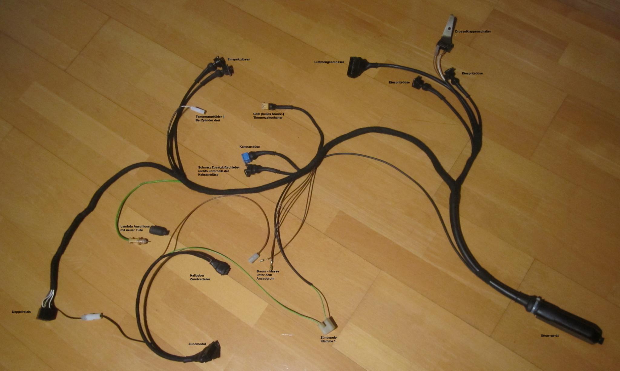

- Beiträge: 5190
Re: [Workshop] US Einspritzer
Hier mal ein Bild von einem neu aufgebautem Kabelbaum für den 79ger mit G-Kat:
- Beiträge: 6548
Lecker!
Und Du hast wegen der Schrift auf dem Boden keinen Ärger gekriegt?
