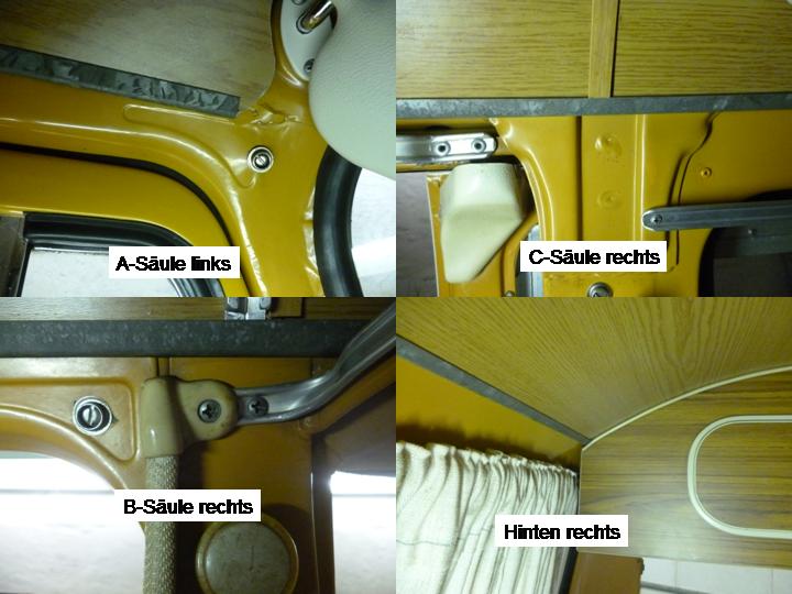

Rolf-Stephan ist ja bereits auf das Thema eingegangen, ich darf das einmal mit einem Hinweis untermauern. Ich hatte meinen Camper seinerzeit als "Tin Top" gekauft, also ohne irgend ein Kunststoffdach.

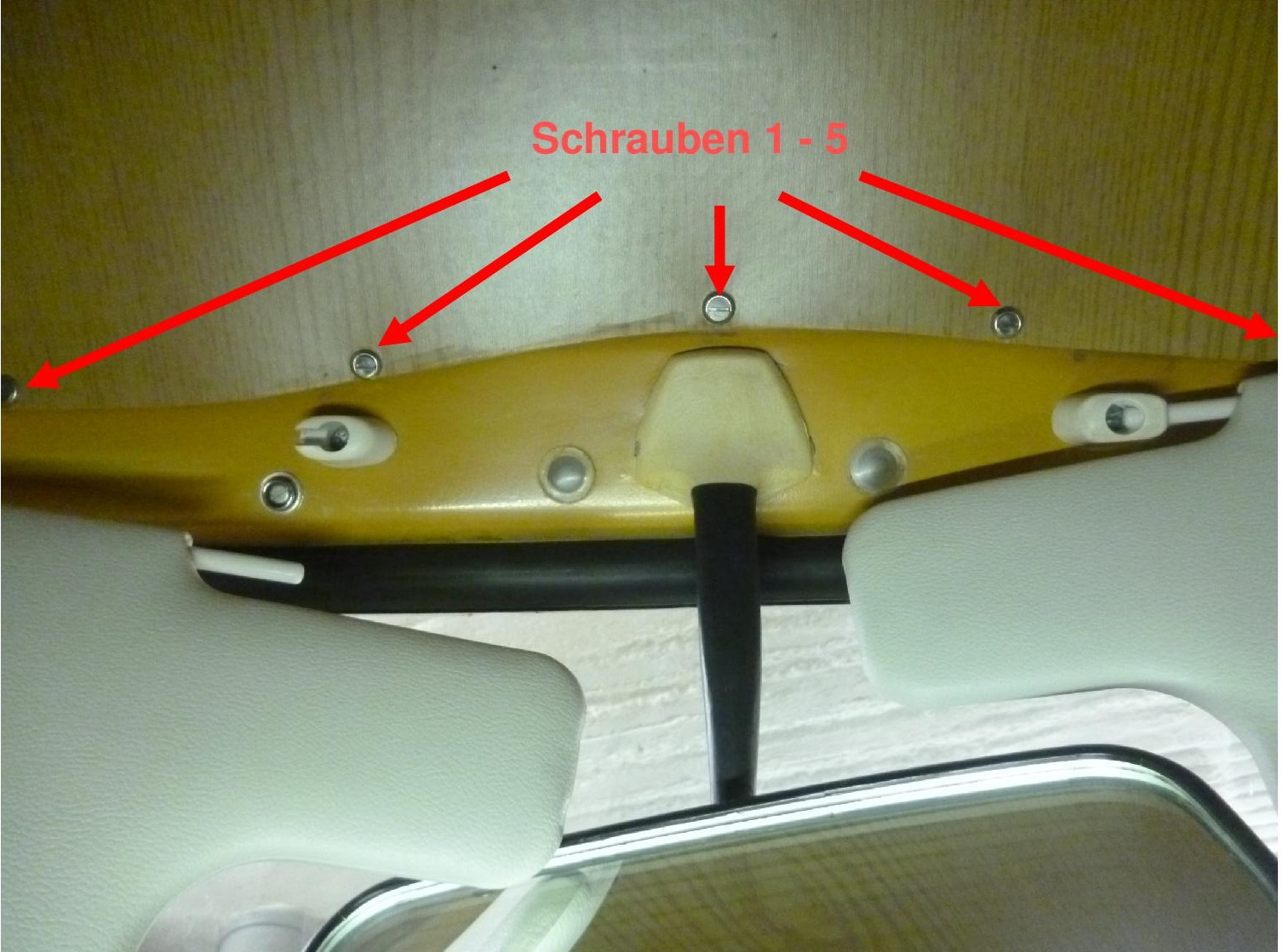

In die Seitenprofile (fachmännisch Spannprofile) waren die 3-teiligen Dachverkleidungen gesteckt und mittels 2 Verbindungsprofilen (Dpppel T, bzw. unsymmetrisches H) untereinander verbunden. Da kamen nur vorne zur Windschutzscheibe Schrauben mit unterlegten Rosetten zum Einsatz (original nur 2, hatte auf 5 erhöht).
Befestigung vorn zur Windschutzscheibe
Die Spannprofile bestanden, wie in der Einbauanweisung beschrieben, aus 4 x 1,65m einzelnen Stücken und zwar original aus verzinktem Blech.
Die originalen Verbindungsprofile (jedenfalls bei meinem MJ) bestanden aus Alu. Beim Austausch der Dachverkleidung bin ich da auf Kunststoff passend zur Dekorfolie gegangen.
Alu-Verbindungsprofil
Spann- sowie Verbindungsprofile lassen sich bei diesem Anbieter betrachten:
https://www.reimo.com/de/G-campingbus_a ... gsprofile/
Im Gegensatz zu Gisel brauchte ich die s-förmige Verbiegung nicht machen. Die Platte auf der einen Seite ins Spannprofil einfädeln, dann bis Anschlag hochdrücken und dann konnte ich auf der anderen Seite diese Platte gerade noch so einfädeln. Die Wegnahme des Drucks ließ die Platte dann auch ins Profil vollständig hineinflutschen.

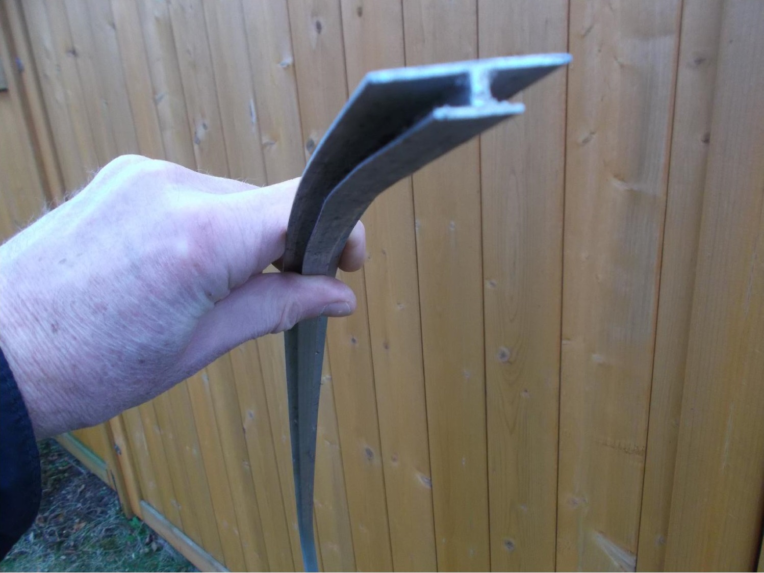

Gestern habe ich die Verkleidungen für die Seiten zu gesägt und die Spannprofile gebohrt.
Was macht man denn mit den Schraubenköpfen? Die sind im Weg, wenn ich die Bretter in die Profile stecken will. Gibt es Blechsenkkopfschrauben? Nieten will ich eigentlich nicht, weil die Seitenpaneele unter dem Spannprofil sind. Und weil Nieten blöd sind raus zu machen. Und Köpfe haben die auch...
Danke und Gruß,
Mirco

ganz einfach - die Schienen werden nicht geschraubt sondern mit Poppnieten befestigt. Die Nietkopfe stehen kauf über und lassen genug Luft um das Brett reinzuschieben
"Nieten will ich eigentlich nicht, weil die Seitenpaneele unter dem Spannprofil sind. Und weil Nieten blöd sind raus zu machen. Und Köpfe haben die auch..."
Versteh' ich jetzt nicht ganz? Kannst Du mal ein Bild davonmachen? Die Schienen werden direkt am Blech mit den Poppnieten befestigt (am "langen" Teil der Schiene) und das Brett wird dann einfach reingeschoben....
Edit:
Oder hast Du das Problem (wenn ich Dein Bild richtig interpretiere) dass Du schon die Verkleidung befestigt hast und jetzt als Abschluss die Schienen befestigen willst?
Tom
