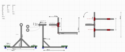

Da es im Frühjahr aber weiter gehen soll, plane ich gerade eine Rotisserie.
Was meint ihr, stahl 60 x 60 x 5mm, reicht das? Die Karosse sollte ohne alles ja "nur" 450 -500 kg haben.
Lg Sepp

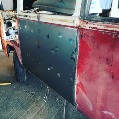

Ging dann endlich weiter. Die Ecke hinten musste, nach dem entferne von 1cm Spachtel, doch direkt komplett getauscht werden. Gleiches gilt fürs seitenblech.
Noch nicht verschweißt, bearbeite gerade noch den innenschweller rostfrei, dann wird es für die Passform erstmal mit blechschrauben eingeschraubt.
