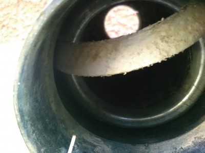

mit dem Thema Asbest beschäftige ich mich auch gerade und so wie ich das lese würden einige das einfach so lassen - oder?
Z.B hier soll Asbest drin und dran sein:
Die Teile sehen eigentlich gut aus....Für das Teil auf dem unteren Bild gibt es Ersatz, für den Ring der auf dem oberen Bild so schief drin hängt hab ich bisher keinen gefunden. Ich will das alte Rohr behalten - die Nachbauten sind mir teilweise einfach zu schlecht und hier sieht wirklich alles noch sehr gut aus - bis auf diesen Ring der eben wahrscheinlich ein Asbest Problem hat.....
Einfach so lassen?
Ich bin eh in so einem Bulli groß geworden und wer weiß wieviel Asbestpartikel über die Heizung in meine Lunge gewandert sind. Das ist kein schöner Gedanke und von daher kann ich die Frage des Themenstarters verstehen - Asbest will und wollte ich auch nicht.
Ich bin keine Asbest Spezialist. Wenn ich diese Teile wieder einbaue - wie groß ist die Gefahr wirklich? Sind diese Fussel die an dem Ring zu sehen sind schon Asbestpartikel? Die Teile scheuern möglicherweise auch im Betrieb? Da löst sich dann Asbest oder...?!

Die Heizschläuche in meinem Fundus habe ich mir mal angesehen. Den Ring in einem Heizschlauch habe ich mal rausgeholt. Sieht sehr stabil aus und verliert keine Fasern.
Aber die Hülse, die hier noch im Schlauch steckt, sieht übel aus, das ist Asbest vom feinsten, und ziemlich bröselig.
Daher fahre ich seit Jahren bei meinen Luftis diese Teile aus den T3 Heizschläuchen, da kann sowohl der Innenring als auch die Hülse entfallen.

Wenn du die Teile partout nicht ersetzen willst (ich würde es bei allem was direkt mit meiner Atemluft umspült wird unbedingt tun) dann versuche die Teile in hitzebeständigen Lack zu "tränken" und die Fasern dadurch zu binden. Vielleicht bringt das ja was

Ich habe bei meinem Bus alle flexiblen Rohre innen mit dem Dampfstrahler (heiß) abgestrahlt. Die Flexiblen Rohre zwischen WT und Y-Stück NOS ergattert. Die verfügbaren Gummidichtungen eingesetzt, und die nicht verfügbaren konischen Ringe aus Schweißschutzmatte nachgebaut. Einfach aus der Matte Streifen geschnitten, doppelt genommen, auf die passendze Länge gekürzt und mit beidseitig reichlich Hochtemperatursilikon eingeklebt. Beim Zusammenschrauben der beiden Teile drückt sich das Gewebe schön in Form, dichtet ab und isoliert das schwarze Kunststoff gegen die Hitze der Blechteile, was Verformungen verhindert. Die Schweißschutzmatte gibts für'n 20er in der Bucht und hatte ich noch reichlich von der Resto meiner Wärmetauscher übrig.
