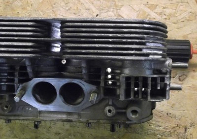

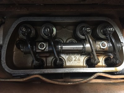

So, hab mir das Köfferchen nochmal geliehen. Ventilspiel kontrolliert und die Kompression bei kaltem Motor kontrolliert. Das gleiche Bild. Es sind 2 verschiedene Köpfe montiert: Rechte Seite

Re: Unterschiedliche Kompression
Laut Nummer ist der linke Kopf von Empi.
Taugen die nix?
Taugen die nix?
Werden unterschiedlich große Brennräume haben. Das ist Mist.

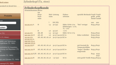

In Ralfs VW-Teile Shop habe ich eine Tabelle gefunden, wo die Zylinderköpfe den Motoren zugeordnet werden.
Da sind beide Nummern , die bei mir verbaut sind für den 1600er AD, AS,AG, AL zu finden. Jetz interessiert mich , ob man die dann nur paarweise oder auch einzeln ersetzen darf. Und laut dieser Tabelle hat eine andere Nummer die höhere Verdichtung! Nämlich die mit dem Nachtrag D! Da stellt sich mir die Frage, welche Seite nun falsch ist? Die rechte mit der VW Stempelung mit den zu hohen Werten? Kann es vielleicht sein, das da einer die Ausgleichringe vergessen hat und die Kompression auf der rechten Bank zu hoch ist anstelle der linken Bank zu niedrig? Wenn ich jetzt einen neuen Kopf kaufe, hat der dann die 8-10bar oder 11bar?
Was passiert, wenn ich einfach so weiter fahre? Zerlegts mir den Motor? Er springt gut an, hat Leistung und Verbraucht 9-10 Liter. Öldruck steht warm bei 2-2,5bar. Ölverbrauch nen 1/4 Liter auf 1000km, wovon ein Teil irgendwo rausläuft statt durch die Zylinder mit zu verbrennen. Fragen über fragen, bin ein wenig verunsichert!
Moin Ralf,
Links ein Autolinea (Brasilien), erkennbar am Guss "G01" 040 101 37513, gebrandet für EMPI.
Die Ventilgrößen sind übrigens identisch.
Definitiv nicht, hab selber solche Köpfe noch in meinem (Schrott-) Regal, dazu folgen noch Anmerkungen.
Es ist nun so, VW-Köpfe für den Bus werden mit 50 - 52 cc angegeben, die Autolinea-Teile 040 101 37513 mit etwa 53cc, bei manchen Händlern auch mit 54 cc.
Meines Erachten nach dürfte das nicht zu dem hier beanstandeten Druckunterschied verantwortlich sein.
Ferner wissen wir auch ohne zerlegen des Motors nicht, ob dem durch entsprechende Ausgleichsringe Rechnung getragen wurde.
… nun noch etwas zum Thema aus meinem Nähkästchen: 2014 hatte ich mir meinen Motor neu aufgebaut, genau mit den gleichen Köpfen "G01" 040 101 37513 (allerdings direkt Autolinea). Mein seinerzeitiger Motorbauer hatte mir die als beste seinerzeit verfügbare Qualität empfohlen. Großhändler war damals BBT 4 VW (der belgische Händler). Dort wurde der Kopf auch mit (Qualitäts-) Ventilen (aus italienischer Produktion) vervollständigt. Nach der Einfahrzeit erreichte ich auf allen Zylindern einen Kompressionsdruck von etwa 9,5 bar auf allen Zylindern bei einem Kolbenrückstand von knapp 1,5mm. Nachdem ich nun jetzt im Sommer nach etwa inzwischen gefahrenen 25 tkm wegen eines Kolbenfressers meinen Motor reparieren musste, habe ich Kompressionswerte von knapp 10 bar erreicht. Das allerdings wieder mit VW Köpfen und in etwa nahezu 1,75 mm Kolbenrückstand.

Das Bild mag vielleicht halbwegs verdeutlichen, was ich seinerzeit unternommen hatte. Da wo jetzt Licht durchscheint, war es vormals stockdunkel.

Warm ging nicht? … so wenigstens 50° Öltemperatur.bulliralle hat geschrieben: ↑22.09.2018 16:27 Ventilspiel kontrolliert und die Kompression bei kaltem Motor kontrolliert.
Rechts also ein originaler VW Kopf vom 1600er AD / AS Motor mit der Teilenummer 113 101 375 A.
Woher kommt die Vermutung?!
Einzeln tauschen wäre m.E. wohl auch gegeben, wenn die Brennräume (und Ventilgrößen!) zueinander passen (Auslitern, ggf. vom Motorenbauer anpassen lassen, ich persönlich halte nichts davon, mit zwei unterschiedlichen Kolbenrückständen für links und rechts zu arbeiten).bulliralle hat geschrieben: ↑22.09.2018 22:46 Da sind beide Nummern , die bei mir verbaut sind für den 1600er AD, AS,AG, AL zu finden. Jetzt interessiert mich , ob man die dann nur paarweise oder auch einzeln ersetzen darf.
Die rechte Seite scheint mir korrekt zu sein, meinen Schriftsatz bitte berücksichtigen, ferner wissen wir nicht, was für Ausgleichsscheiben / Kolbenrückstand gewählt wurde, das kommt erst heraus wenn Du den Motor zerlegst.bulliralle hat geschrieben: ↑22.09.2018 22:46 Da stellt sich mir die Frage, welche Seite nun falsch ist? Die rechte mit der VW Stempelung mit den zu hohen Werten?
Wenn Du Dir für links den gleichen Kopf wie rechts kaufst und der gleiche Kolbenrückstand (gleiche Ausgleichsringe!) erreicht wird, solltest Du ebenfalls 11 bar erhalten (so dann die Kolben und Ringe von der linken Seite nicht malträtiert sind).bulliralle hat geschrieben: ↑22.09.2018 22:46 Wenn ich jetzt einen neuen Kopf kaufe, hat der dann die 8-10bar oder 11bar?
