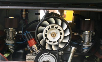

das im Bild ist er aber nicht - der GB?
Fährst Du mit original - Steuergerät und Einspritzanlage? oder ist er es doch vom Bild und Du hast auf Vergaser umgebaut?

ulme*326 hat geschrieben:ist er es doch vom Bild und Du hast auf Vergaser umgebaut
So ist es.
Auf die guten "alten italienischen Weber".
Ist doch viel besser als eine Einspritzanlage!

Dann hast Du aber evtl. doch etwas mehr als 100PS. Gibts ne Leistungsabnahme oder nur Popometer?
Auf dem Bild fehlt die Motorverblechung. Etwa Absicht?

ulme*326 hat geschrieben:Dann hast Du aber evtl. doch etwas mehr als 100PS.
Auf dem Prüfstand waren es 120 Ps.
ulme*326 hat geschrieben:Auf dem Bild fehlt die Motorverblechung. Etwa Absicht?
Ja, das ist Absicht. Und es funktioniert. Und ich hatte noch nie thermische Probleme damit.
