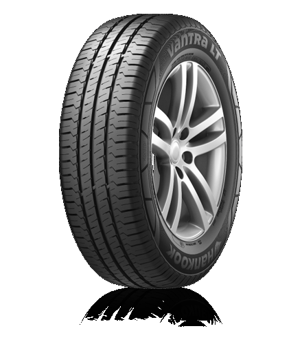

Hallo allerseits,
habe gute Erfahrung mit diesem Reifen gemacht:
Hankook Vantra LT 185R14 102/100R (ca. 52.- € / Stück plus Montage)
https://www.hankooktire.com/de/passenge ... -ra18.html
Die für mich wichtigsten Kriterien:
- gute Nasshaftung (kann ich voll bestätigen)
- gute Energieeffizienz (Spritverbrauch)
- M+S Zulassung (= Ganzjahresreifen)
LG Andi
