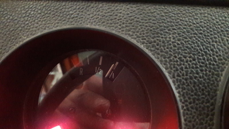

Heute habe ich mich dann mal an die Tankanzeige ran gemacht.
Die Anzeige ist nie auf voll gegangen und hat immer zu wenig angezeigt.
Also habe ich mal die Schottwand los genommen, was bei der Doka ja recht einfach ist, da man an das Blech unter der Sitzbank gut ran kommt.
Da habe ich dann den Widerstandswert am Tankgeber gemessen. 12,5 Ohm bei ca. 50l Inhalt.
Dann habe ich mal wieder den Tacho raus genommen und vorne weiter gesucht.
Am Kabel das nach hinten geht immer noch rund 12,5 Ohm messbar.
An der Schraube von der Tankuhr waren es dann ca. 25 Ohm. Es war Korrosion zwischen Schraube und Flachstecker Öse.
Die Kontaktstellen habe ich dann mit einem Glasfaserpinsel gereinigt und schon schlägt die Anzeige deutlich weiter aus
Aber halt nicht ganz voll. Also habe ich dann noch mal 5l Benzin aus dem Kanister rein gefüllt und schon berührt der Zeiger auch den weißen Streifen: Nun hatte ich ja schon wieder die blöden Winkel von dem Tacho vor mir und ich habe mir in der Zwischenzeit natürlich kein Knetmetall gekauft.
Aber ich hatte in meinem Keller noch Knetmasse versteckt, die ich nach 15 Minuten suchen auch gefunden habe: Damit habe ich dann die rechten beiden Winkel vormontiert und dann den Tacho eingesetzt: Das ging recht gut. Die Winkel musste ich halt erst mal ausrichten, aber sie sind nicht runter gefallen, was ja sonst der Standard ist.

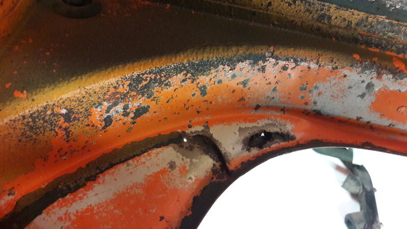

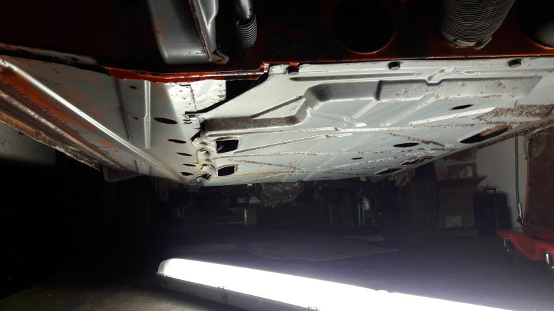

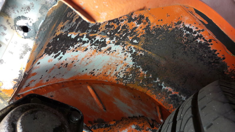

heute habe ich die Doka vom Eisstrahler abgeholt.
Das ganze habe ich bei https://trocken-eisstrahlen.de/ machen lassen für einen noch dreistelligen Betrag.
Leider sind noch ein paar Stellen zum Vorschein gekommen, auf die ich gerne verzichtet hätte.
Am linken Kniestück ist ein kleines Loch, was aber leider auch durchgeht. Dann sind im Querträger noch ein paar kleine Stellen rein gefallen. Und im linken Radlauf auf der Innenseite ist mal was mit Gummi nachmodelliert worden.
Bei montiertem Reifen kaum zu Fotografieren. Und in den Radläufen hat die Doka massive Steinschläge. Da scheinen die Schotterpisten aus Schweden zugeschlagen zu haben. Auf jeden Fall muss ich erst mal die Sachen schweißen und dann den Boden neu streichen.
Das wird ja eine Freude werden, da ich ja auch mehr als eine Schicht auftragen muss, damit das ganze wieder ordentlich versiegelt ist.
Aber gut, das ich den Kram runter geholt habe. Hinter den diversen Schichten mit Unterbodenschutz wäre das nicht besser geworden.
Es gibt wieder was zu tun

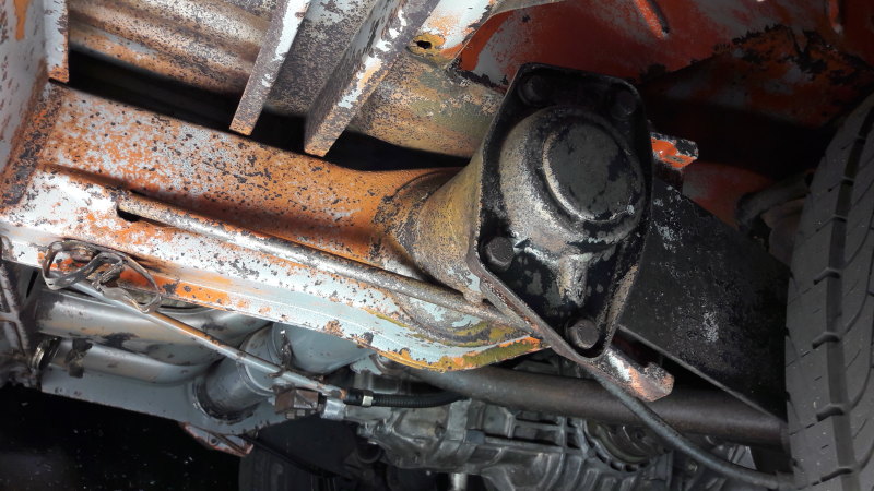

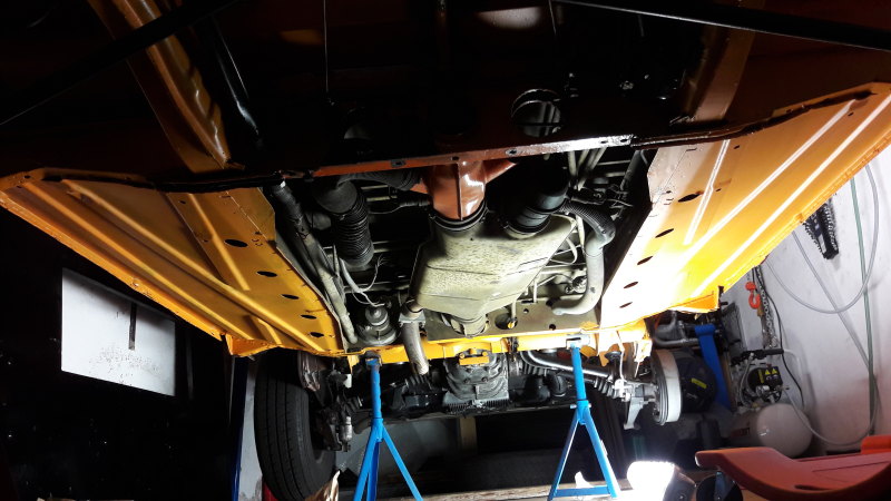

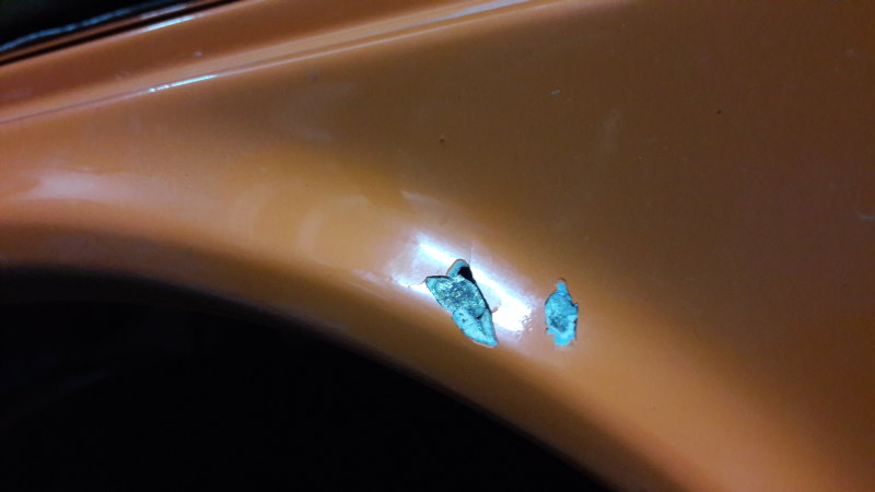

Ansonsten zeigt das Auto halt, das es genutzt wurde, aber noch recht gut erhalten ist

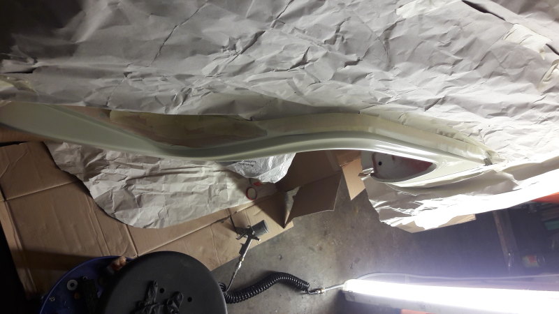

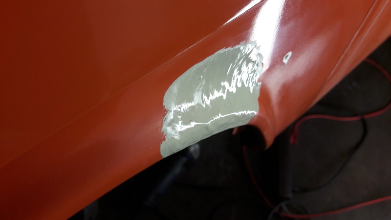

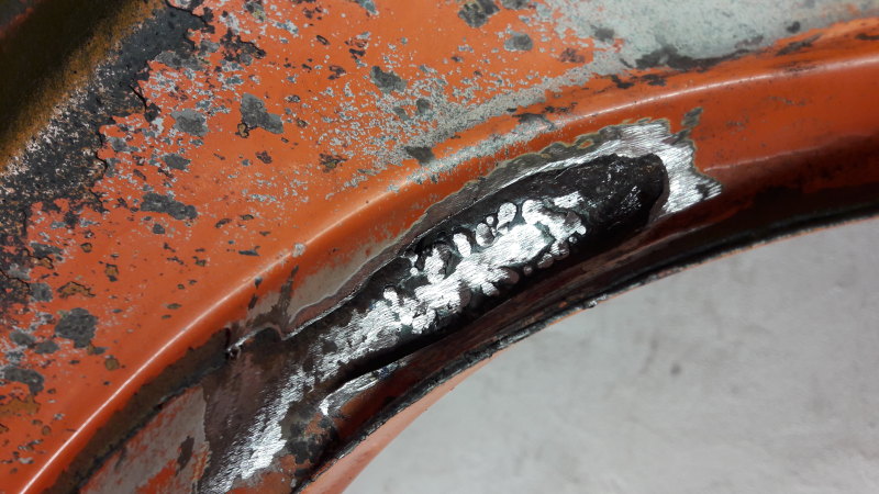

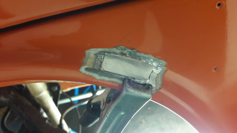

Aus einem kleinen Loch wird ja schnell ein größeres.
Dann mal eben einen Flicken zurecht geschnitten
Eingeschweißt und verschliffen.
Die Ansicht von hinten, da kommt nun eine Grundierung Brntho 3 in 1 mit Owatrol gemischt drauf.
Auf die Außenseite habe ich eine Schicht 2k EP Grundierfüller gepinselt.
Da werde ich dann drüber schleifen und ggf. etwas bei spachteln.

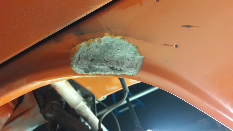

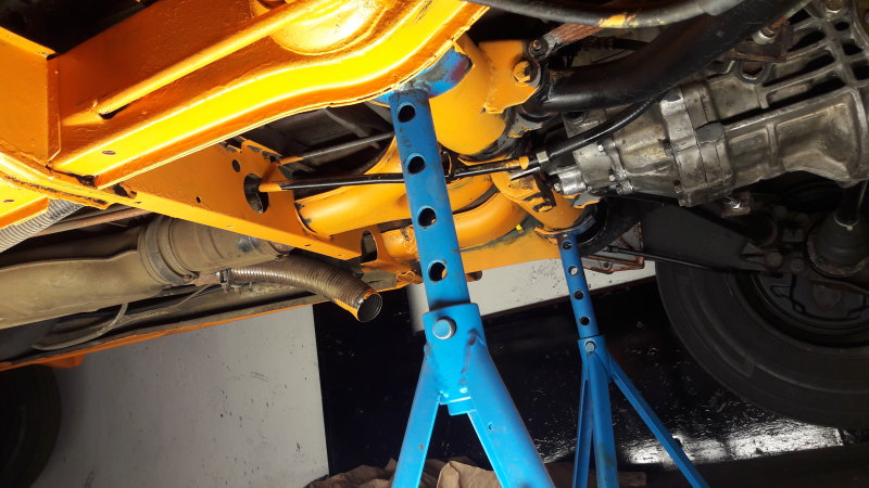

Über Kopf Streichen ist die Hölle!
1. Durchgang mit Brantho 3 in 1
2. Durchgang mit Brantho 3 in 1 Nitrofest
Die Stelle im Radhaus hinten ist leider viel größer als gehofft...
Das Kniestück ist schon mal grundiert: Wenn ich etwas nicht mag, sind das Arbeiten über Kopf ohne Platz

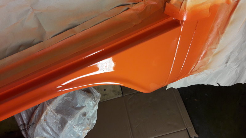

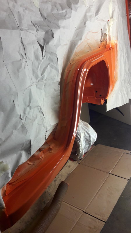

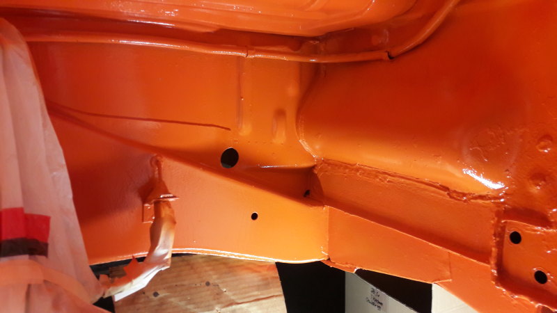

Dank der etwas höheren Temperaturen war gestern schon alles schleifbar.
Also konnte ich dann den Decklack drauf machen.
Damit ist das Radhaus vorne links schon mal abgeschlossen
