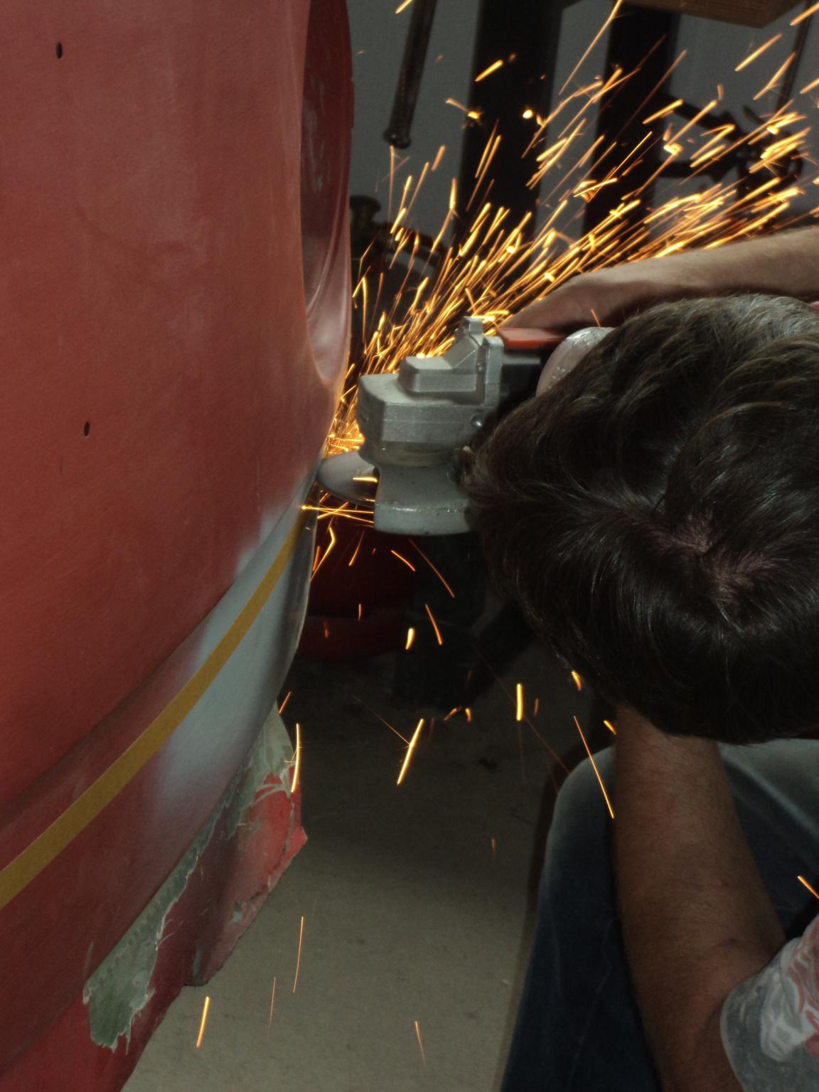

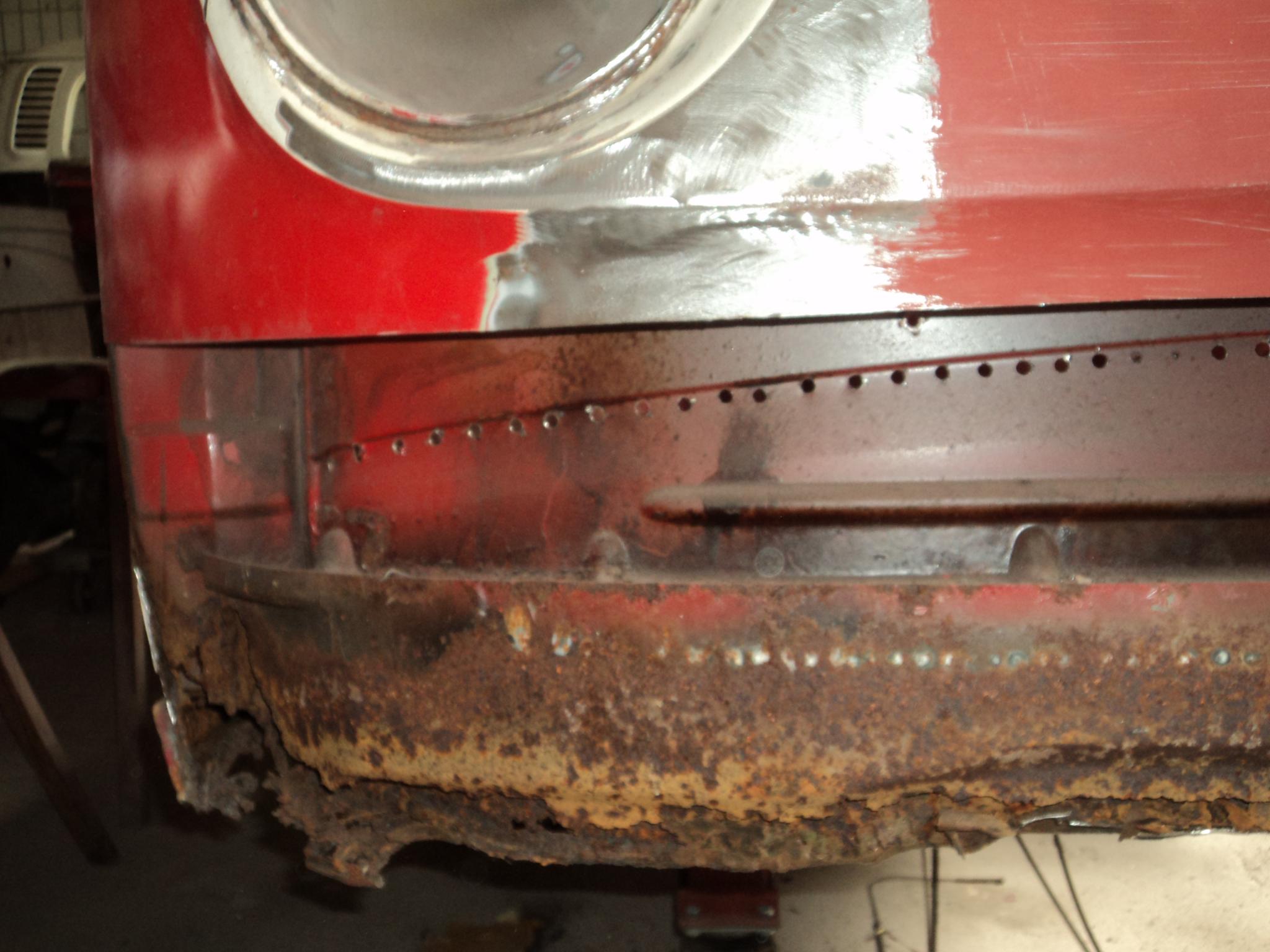

So heute ging mal richtig die Post ab.Der Clipper hat eine Unterkiefer OP bekommen und nun seht selbst.
www.karosserie-staller.de
Hardtop-Westy
Beiträge: 2474
Registriert: 27.01.2008 20:41
IG T2 Mitgliedsnummer: 999
Re: T2a Clipper Restauration*Neue Bilder*
Beitrag von Hardtop-Westy »

Hast du bis auf die Längsträger alles weggemacht??
