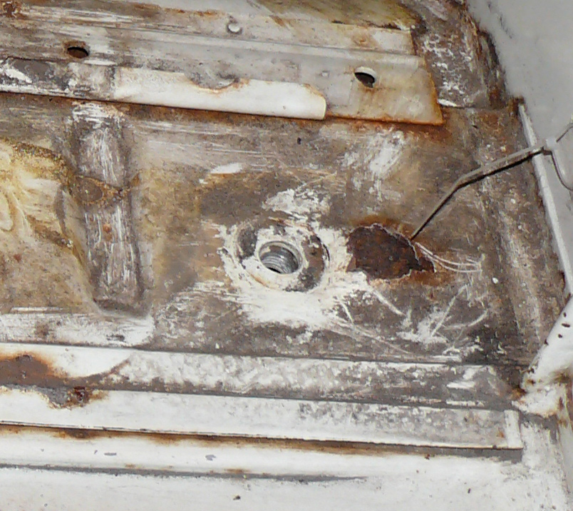

Eine Frage hab ich zu den Ergebnissen von Samstag:
Neben den Gurtaufnahmen auf der Fahrer- und Beifahrerseite sind zur Trennwand hin ca. 1 Euro große Durchrostungen zu finden. Ist dies eine typische Stelle? Das Blech ist hier ja mehrlagig. Wie habt ihr ggfs. ähnliche Stellen behoben? Mit großzügigereen Rep-Blechen oder nur die kleine Stelle herausgetrennt und mit einem kleineren Blech wieder geschlossen?

Olaf/DFL hat geschrieben:Neben den Gurtaufnahmen auf der Fahrer- und Beifahrerseite sind zur Trennwand hin ca. 1 Euro große Durchrostungen zu finden. Ist dies eine typische Stelle? Das Blech ist hier ja mehrlagig. Wie habt ihr ggfs. ähnliche Stellen behoben? Mit großzügigereen Rep-Blechen oder nur die kleine Stelle herausgetrennt und mit einem kleineren Blech wieder geschlossen?
Für die Gurtaufnahme empfehle ich das Reparaturblech von unserem User "Hardtop-Westy". Das ist top und die einzig wahre Lösung. :gut:

Olaf/DFL hat geschrieben:Ist dies eine typische Stelle? Das Blech ist hier ja mehrlagig. Wie habt ihr ggfs. ähnliche Stellen behoben? Mit großzügigereen Rep-Blechen oder nur die kleine Stelle herausgetrennt und mit einem kleineren Blech wieder geschlossen?
Ist eigentlich eine der typischsten Stellen, und da ist nicht nur der Euro faul, da ist das ganze doppelte Blech zu mehrlagigem Blecherteig oxydiert.
Die einzig wirklich senkrechte Lösung : Andys Bleche, wie schon von aps empfohlen.

Alles klar, danke! Ich hab Andy wegen der Rep-Bleche mal eine PN geschrieben.
