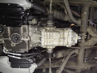

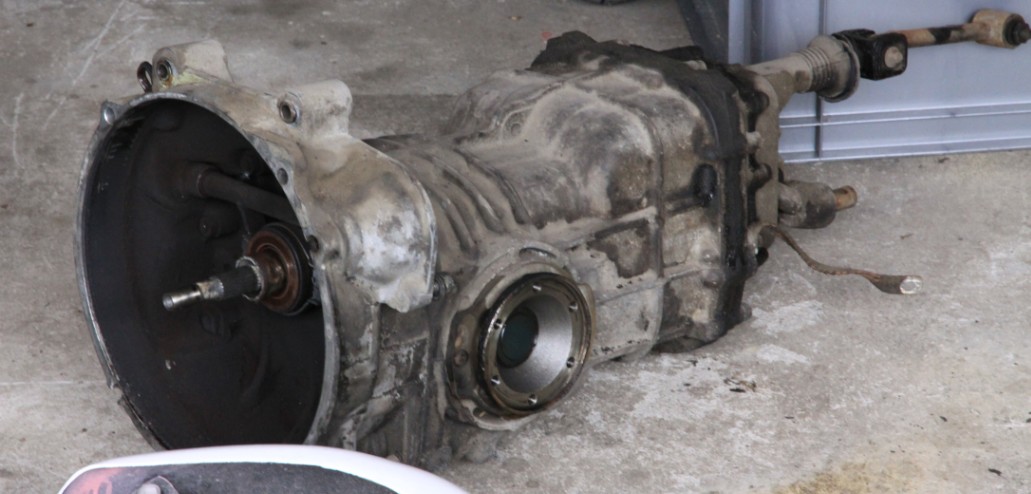

Re: Wo hört das Getriebe hin?!? Kennbuchstabe CL
Hier die Fotos.
Micha(el T2b)
- Beiträge: 144
- Registriert: 02.10.2009 18:49
Hallo gregor,
vielen Dank für die schnelle Antwort. Sieht so aus wie meines, anscheinend gab es wirklich 2 unterschiedliche Abdeckungen für die Sperren.
Herzlichen Dank,
Micha(el T2b)
Herzlichen Dank,
Micha(el T2b)
