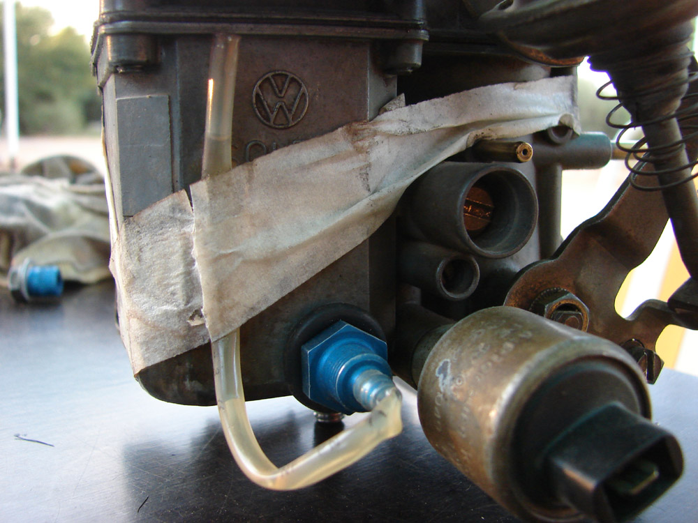

Wolfgang T2b *354 hat geschrieben:Außerdem habe ich aus einem Festo-Nippel und einem Stück Infusionsschlauch ein kleines Messgerät für das Schwimmerkammerniveau angebaut.
Es gibt übrigens auch transparenten Benzinschlauch - und wenn das 'ne Dauereinrichtung werden soll, wär's mir wohler, wenn du sowas verwenden würdest. In Moppedfahrerkreisen werden zwar gelegentlich Erfahrungen ausgetauscht, wie lange Sidi-Harazem-Mineralwasserflaschen durchhalten, wenn sie mit Sprit gefüllt sind und welche Konsistenz sie nach welcher Zeit annehmen ... aber im Motorraum willst du solche Experimente nicht wirklich durchführen.
Habe übrigens grad mal meine alten Beiträge in diesem Thread überflogen und erleichtert festgestellt, daß die Vokabel "Schwimmerniveau" ausreichend oft darin vorkommt.
Gratuliere zum Auffinden des Fehlers!

Jepp, ich hab’ einen für Mopppez und Motorsägen drinnen (passt ja auch vom Geräusch her). Der Infusionsschlauch war nur die Buschlösung und außerdem zu dünn wegen der Kapillarwirkung. Und oben offen, was auf Dauer auch nicht geht.boggsermodoa hat geschrieben:Es gibt übrigens auch transparenten Benzinschlauch - und wenn das 'ne Dauereinrichtung werden soll, wär's mir wohler, wenn du sowas verwenden würdest.

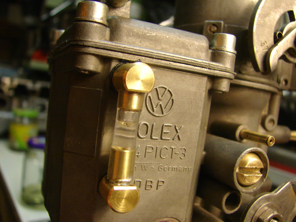

Hier isses. Die obere Innenbefestigung musste ich wegen des Schwimmers ein wenig abmagern, doch jetzt läuft er frei dran vorbei. Schöne Grüße und immer auf’s Niveau achtenRolf-Stephan Badura hat geschrieben:Photo von Deiner Anzeige-Lösung wäre noch cool
B.C.

Tolle Lösung, Wolfgang!
Sieht echt gut aus!
VG
Björn
Sieht echt gut aus!
VG
Björn

Re: Verzwicktes Problem von ganz weit unten
Sehr schön. Wirklich toll anzuschauen!
Und wie immer: sehr gut zu lesen, Danke Wolfgang,

Wolfgang T2b *354 hat geschrieben:![]()
Kalenderbild!
... hoffentlich gibt's keinen Ärger mit der Firma OLEX http://de.wikipedia.org/wiki/OLEX
