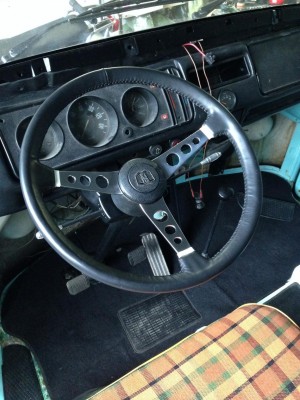

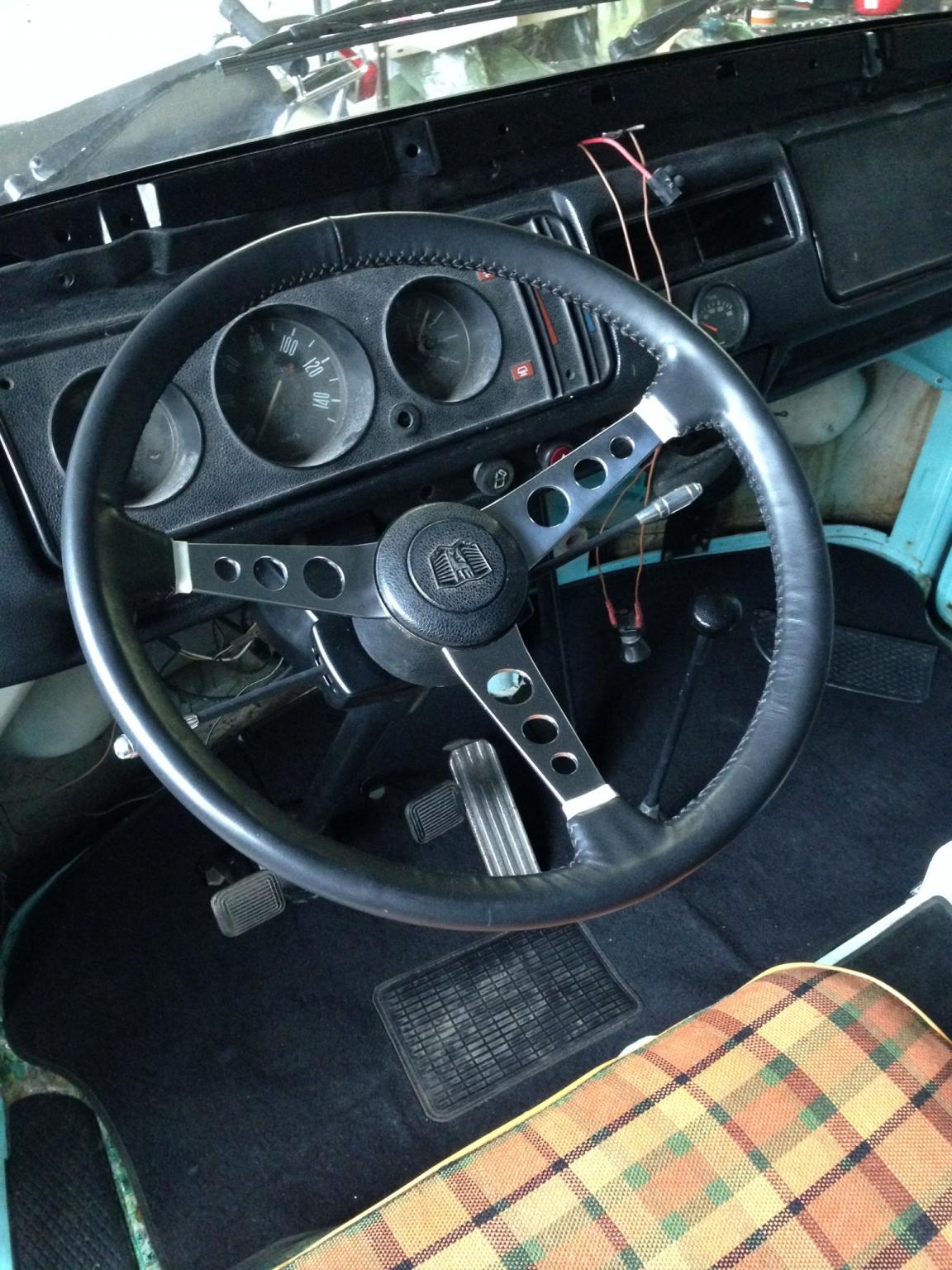

Na, das bestätigt doch mein Bauchgefühl. 380 klingt doch gar nicht schlecht. Und wenn's ein “bißchen “mehr ist, ist es auch nicht schlimm. Aber ganz so groß, wie das Originale, sollte es dann auch nicht sein. Und wenn T2Tom dass sagt.... Der sollte es wissen. Denn mein Bus soll eine ähnliche Tiefe bekommen und vorne sollen es 190er werden.

Ich kann den Wunsch nach einem anderen (schickeren) Lenkrad schon verstehen. (:zunge2: Martin) Irgendwie rein bekommt man auch so gut wie jedes Lenkrad. Die Frage ist, ob du es eintragen lassen willst oder immer das schlechte unruhige Gewissen mitfahren lassen willst. Und in einem Punkt gebe ich Martin auch Recht: zu klein sollte es auch nicht sein! Mein erster Bus war gut tiefer gelegt, hatte rundum 205/55/16 drauf und ein 36er Lenkrad. Aus jetziger (gesetzterer) Alterssicht völliger Blödsinn. Fuhr sich wie nen Schiff in Seenot.
Ich glaube aber, dass ich mit dem 38er (oder doch 39er) ganz gut liege. Fahre ja vorne auch keine 205er mehr
Es gibt hier ja einige, die andere Lenkräder verbaut haben; Porsche z.B. Aber am Ende ist die Höhe der Nabe das Limitierende. Keine Ahnung, ob nen Käfer-etc.-Lenkrad einfach drauf passt, aber es baut viel zu hoch.
Daher finde ich das oben gepostete Lenkrad sehr nett. Und die erste Sitzposition war auch sehr positiv.
Sascha
