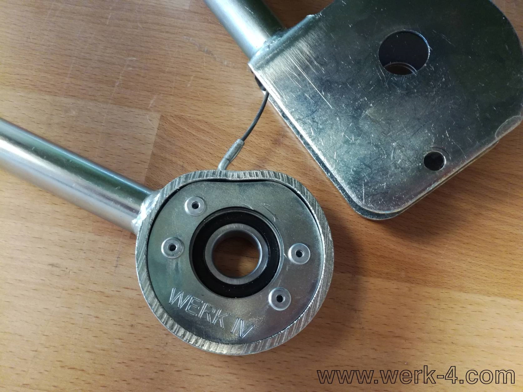

Ich bin gerade über dieses alte Thema gestoßen und wollte gern meinen Senf dazu geben :grinseval:
Ich weiß nicht, was sich Westfalia bei dieser Mechanik hat einfallen lassen, aber dies ist selbst beim T3 noch immer das Problem.
Die Querstangen laufen einfach nach einiger Zeit ein und können sich dadurch teilweise verkanten und das Gestänge verbiegen.
Ich habe eine dauerhafte Lösung dieses Problems entwickelt.
Man kann die Aufrichtdachmechanik auf wartungsarme RS Kugellager umrüsten.
Hier ein Bild einer von mir umgerüsteten Mechanik.
VW T2 Aufstelldachmechanik mit Werk 4 Lagerbockkonstruktion
VG Danny

kurzes Kunden-Feedback zu diesem Bausatz von Danny (keine "bestellte Werbung" und nicht mit ihm abgesprochen):
Super einfacher Einbau, ein bisschen Feilerei an den Schweißperlen und -nähten, wie in der Anleitung angekündigt. Selbst ohne Presse gut machbar. Meine Hubstange musste ich zwar an den Enden ordentlich bearbeiten, dass sie in das Lager gepasst hat, aber das lag vmtl. daran, dass ich vorher die eingeriebenen Spalten zuschweißen musste.
Alles in allem ein super Bausatz, bin auf den endgültigen Zusammenbau am Bus gespannt.
Tolle Sache, wenn sich jemand innovative Ideen zu einem Bus-Problem macht...
Grüße, Thomas

Kann auch bestätigen, dass Danny hier tolle Arbeit geleistet hat.
Habe im Frühjahr beim Austausch des Dachzeltes auch gleich das Gestänge erneuert und eines von Danny eingebaut. Funktioniert bisher "reibungslos" und kann es empfehlen.
Bin auch nicht mit Danny verwandt und bekomme keine Provision.
