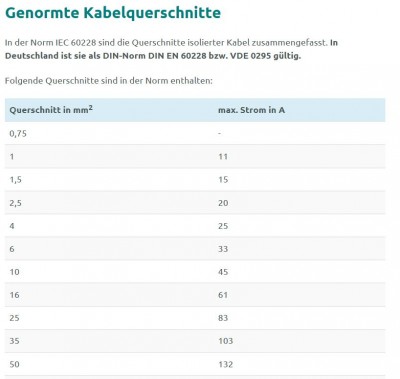

Daraufhin habe ich heute noch die Leitung von der Batterie zum Anlasser erneuert. Leider aber nur mit 25mm2 Querschnitt, lt. Stromlaufplan von https://www.vw-t2-bulli.de/index.php?de-wiring
Bei mir war aber bisher ein 35mm2 Kabel verbaut
Meint Ihr die 25mm2 sind für den 2l Motor ausreichend? Was habt ihr in euren Bullis?
Zusätzlich lade ich gerade die Batterie komplett auf.
Morgen ist der nächste Test geplant.
Danke für euren Input.
Freundliche Grüße
Simon

Viel hilft in dem Fall viel. Die 25qmm sind aber ausreichend.Bei mir war aber bisher ein 35mm2 Kabel verbaut
Gruß Jan
Re: Dampfblasenbildung (?) CJ-Motor 70 PS
Ich tippe mal auf einen Anlasser mit ungefähr 1 KW. Beim Startvorgang fließt für ca. eine halbe Sekunde ein Kurzschlussstrom von über 400 A, danach wird sich der Strom auf 100 bis 150 Ampere einpendeln. Bei 25 mm² also nicht zu lange orgeln, sonst ist die Isolierung weg.
Ich würde noch eine zweite 25 mm² Leitung parallel schalten.

Hast du das bei dir gemacht? Orginal sind 25qmm drin und das reicht für 99% aller Busse seit den 70ern völlig aus. Ja, für eine Dauerbelastung definitiv nicht der passende Querschnitt, aber zum Anlassen und Batterieladen scheint es ja zu reichen.Ich würde noch eine zweite 25 mm² Leitung parallel schalten.
Das Parallelschalten des einen Kabels nützt dir übrigens gar nix, weil das Massekabel am Getriebe und Batterie auch nur 25qmm sind.
Gruß Jan
Nein, ich habe bei der Revision sofort 50 mm² genommen und für die Masseleitung so etwas:aircooled68 hat geschrieben: ↑14.08.2019 12:21Hast du das bei dir gemacht?Ich würde noch eine zweite 25 mm² Leitung parallel schalten.
