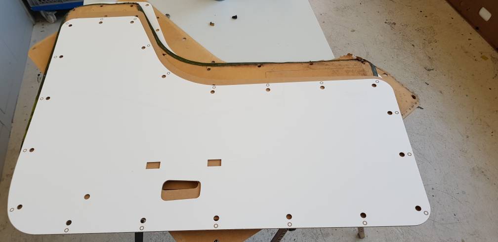

Gute Idee für die Seitenberkleidungen. Bei der Tür geht das nicht, da in die Löcher ja die Klammern kommen und die sind wiederum versetzt zu den Löchern in der Tür in die ja die Tüllen kommen. Hört sich komisch an, ist aber so

Duetto hat geschrieben: 18.08.2019 21:23 Gute Idee für die Seitenberkleidungen. Bei der Tür geht das nicht, da in die Löcher ja die Klammern kommen und die sind wiederum versetzt zu den Löchern in der Tür in die ja die Tüllen kommen. Hört sich komisch an, ist aber so Bild
Gesendet von meinem SM-G973F mit Tapatalk
Dann setzt man die Bohrungen der Türverkleidungen eben ein paar Millimeter neben die Markierungen. Bei einem Lochdurchmesser von 13 mm sind es ca. 21 mm. Klingt auch komisch, ist aber auch so.

Ja klar, wollte nur vermeiden das die neuen Paneele an der falschen Stelle gebohrt werden. Wobei die Löcher an der Tür ja eh noch verdeckt werden.
