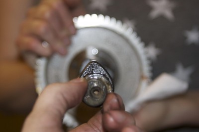

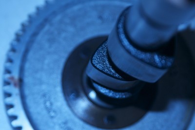

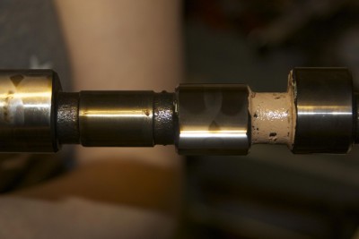

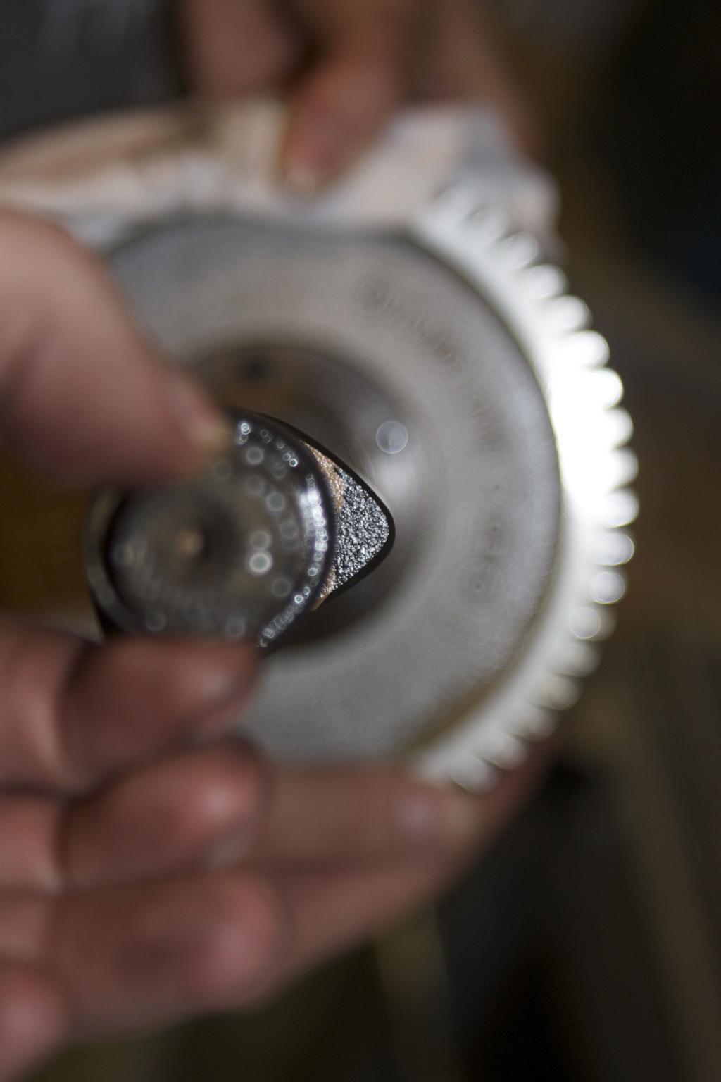

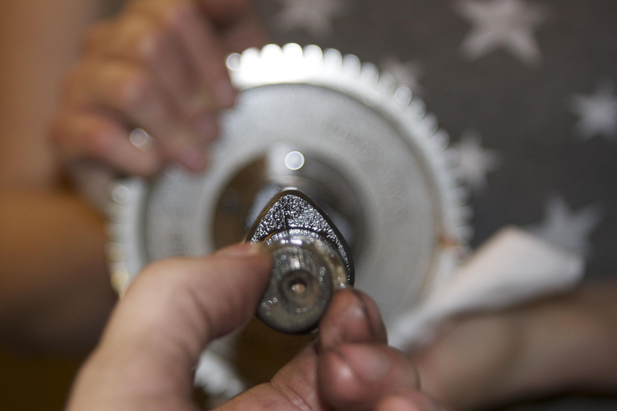

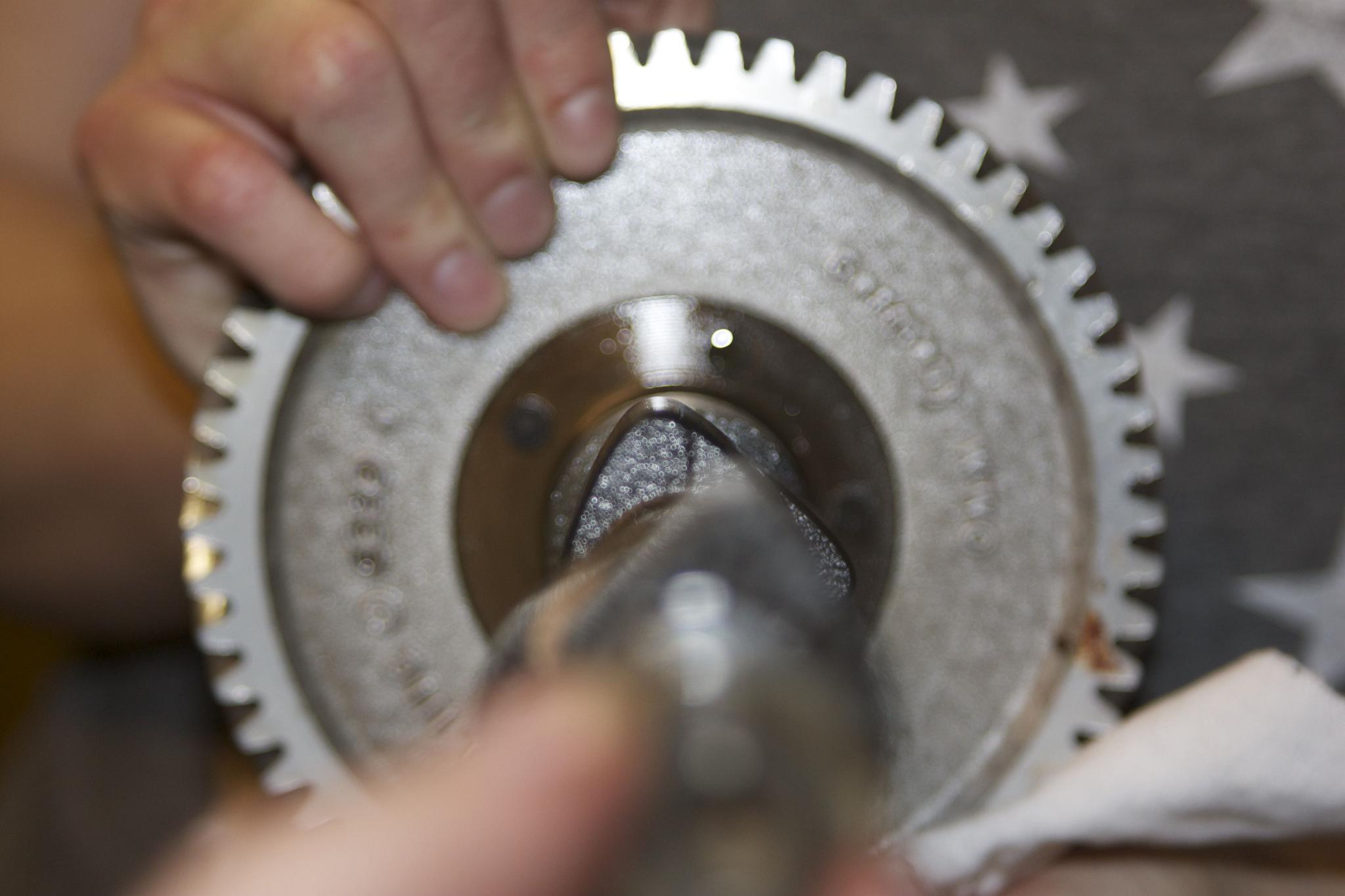

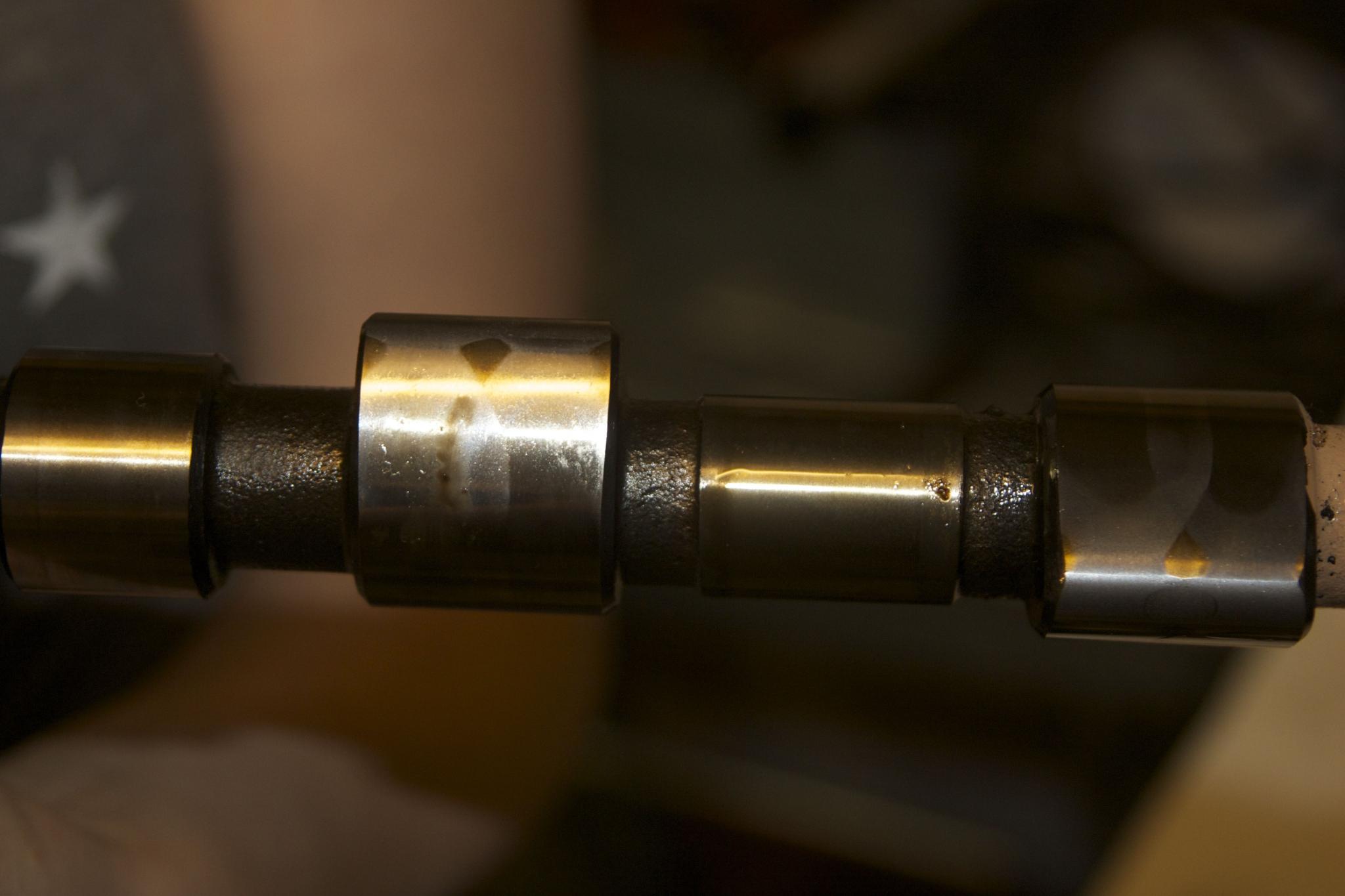

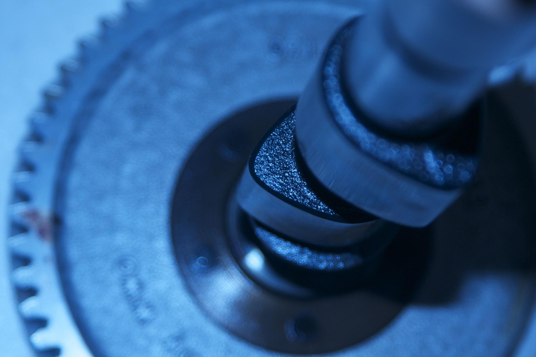

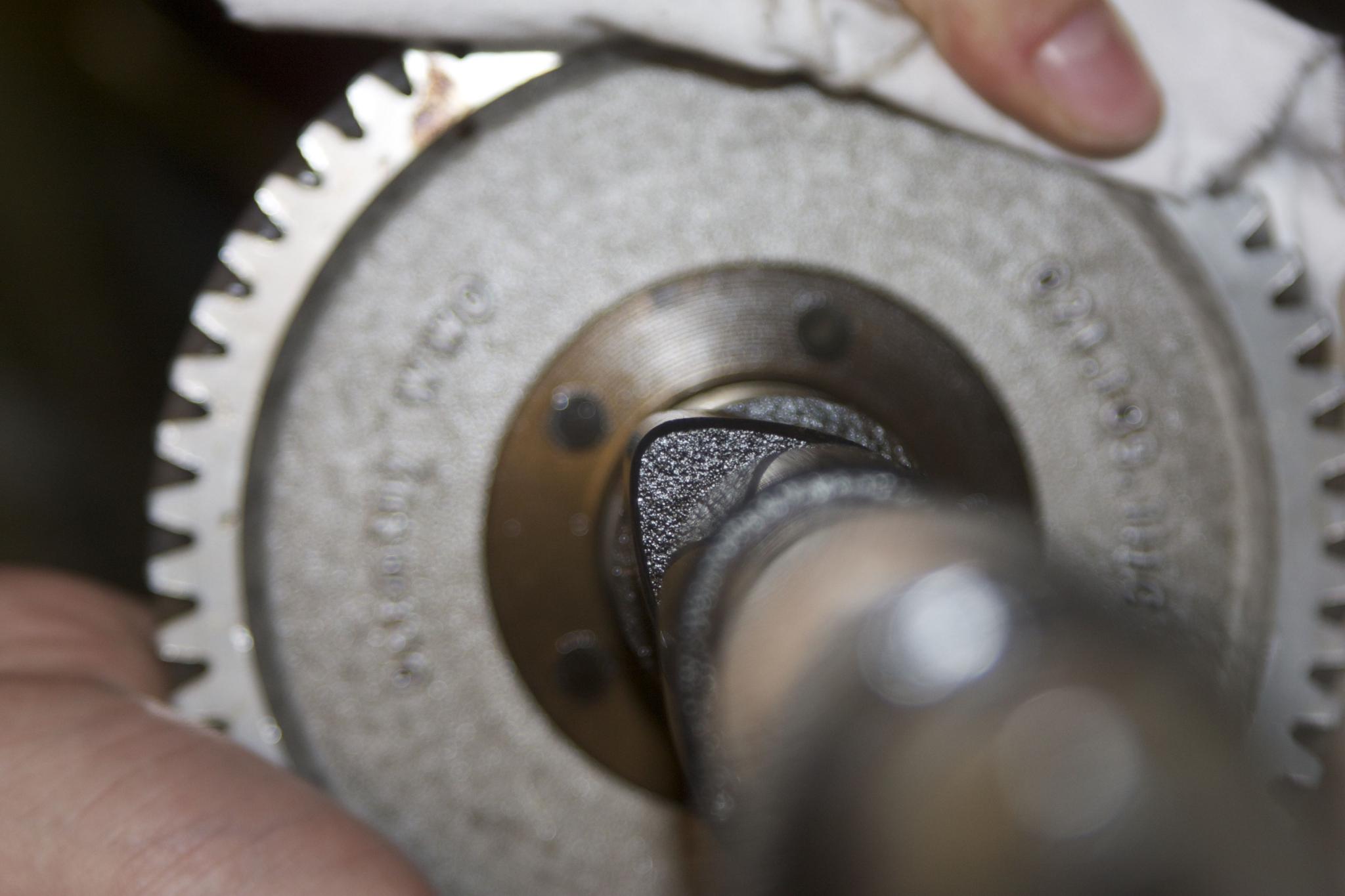

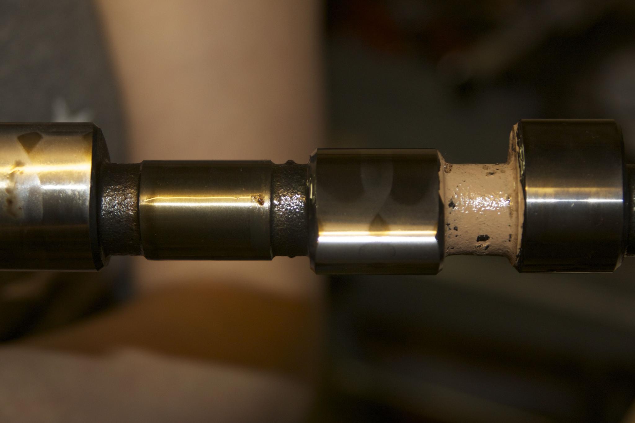

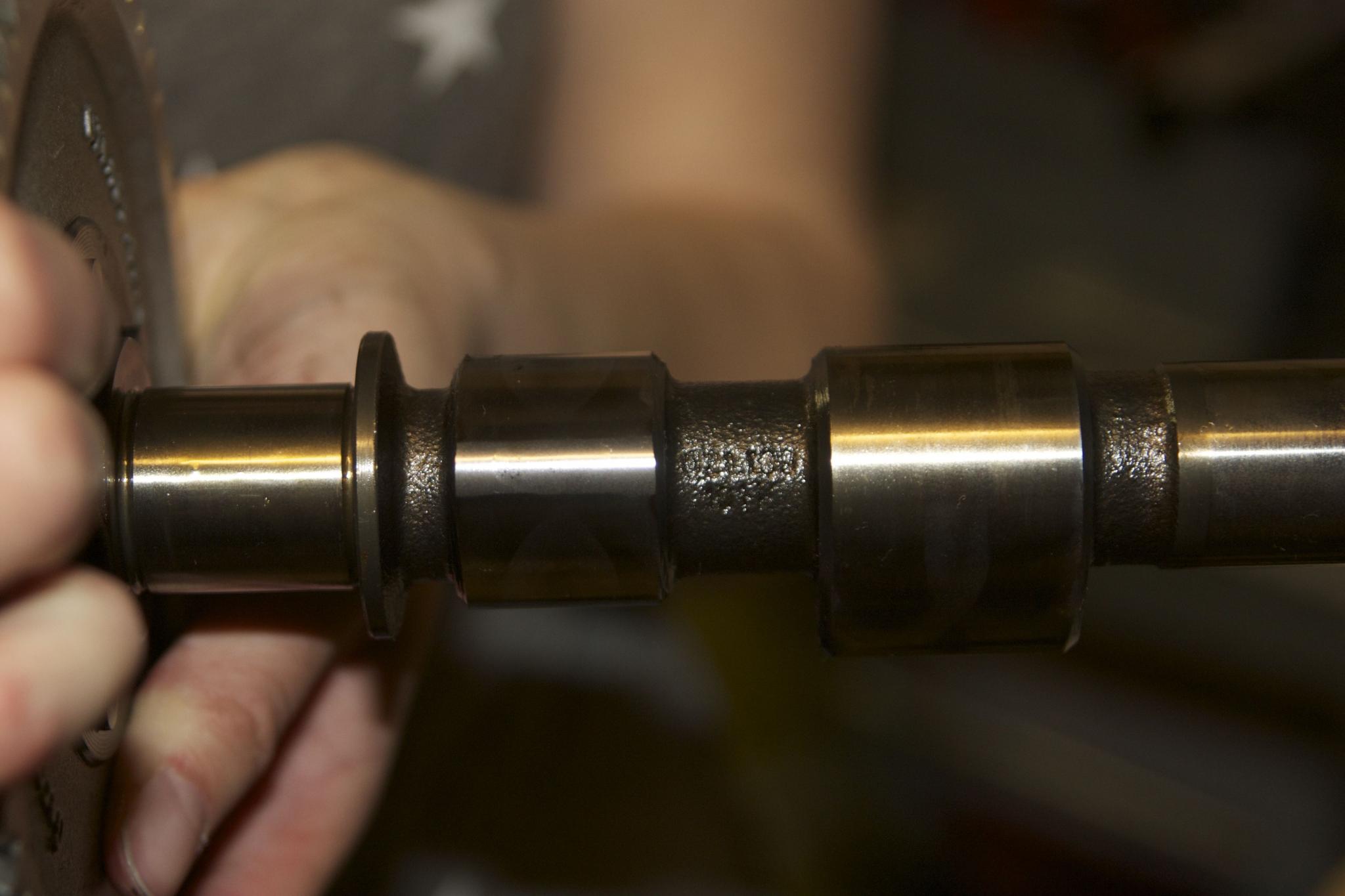

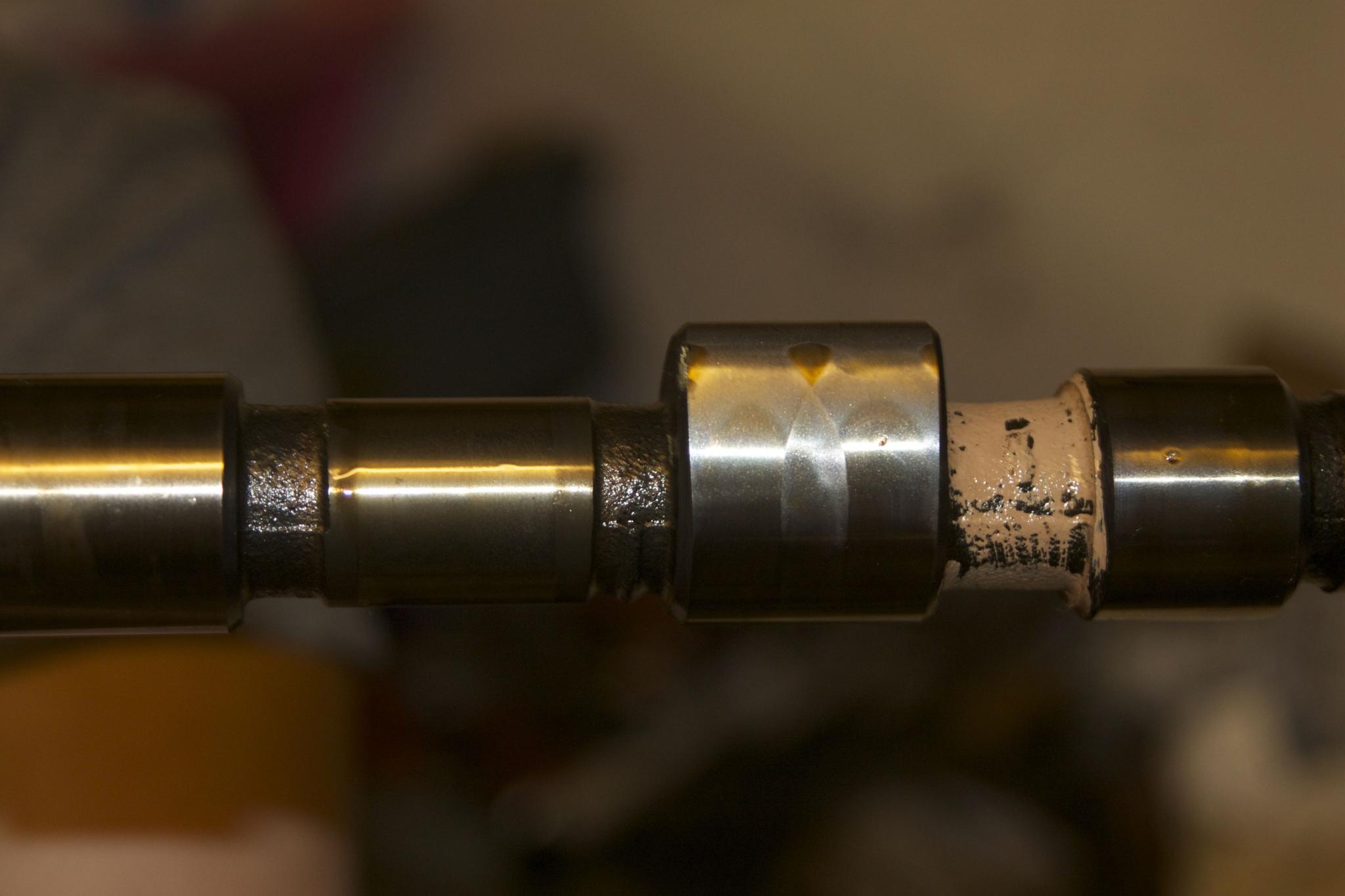

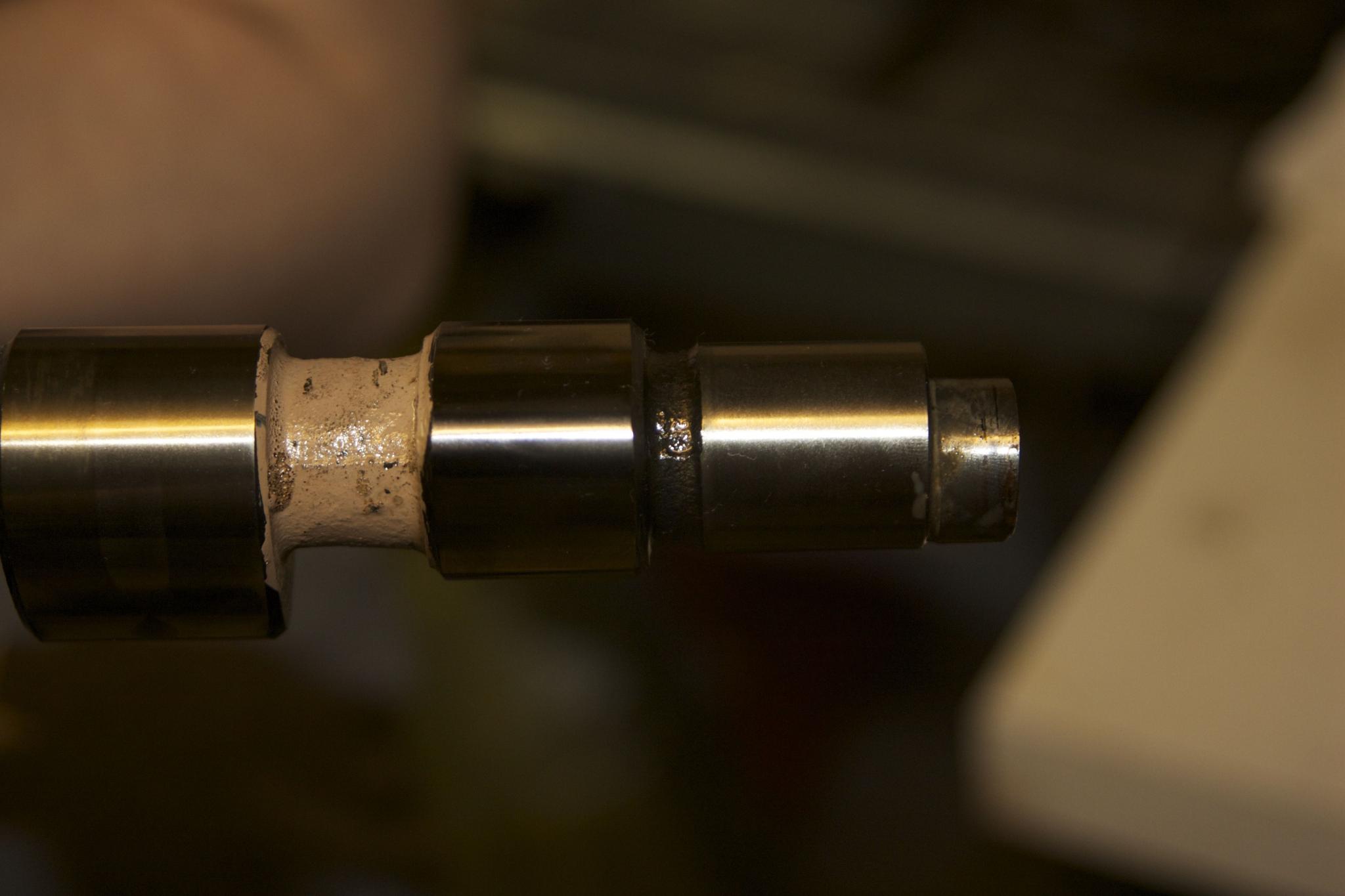

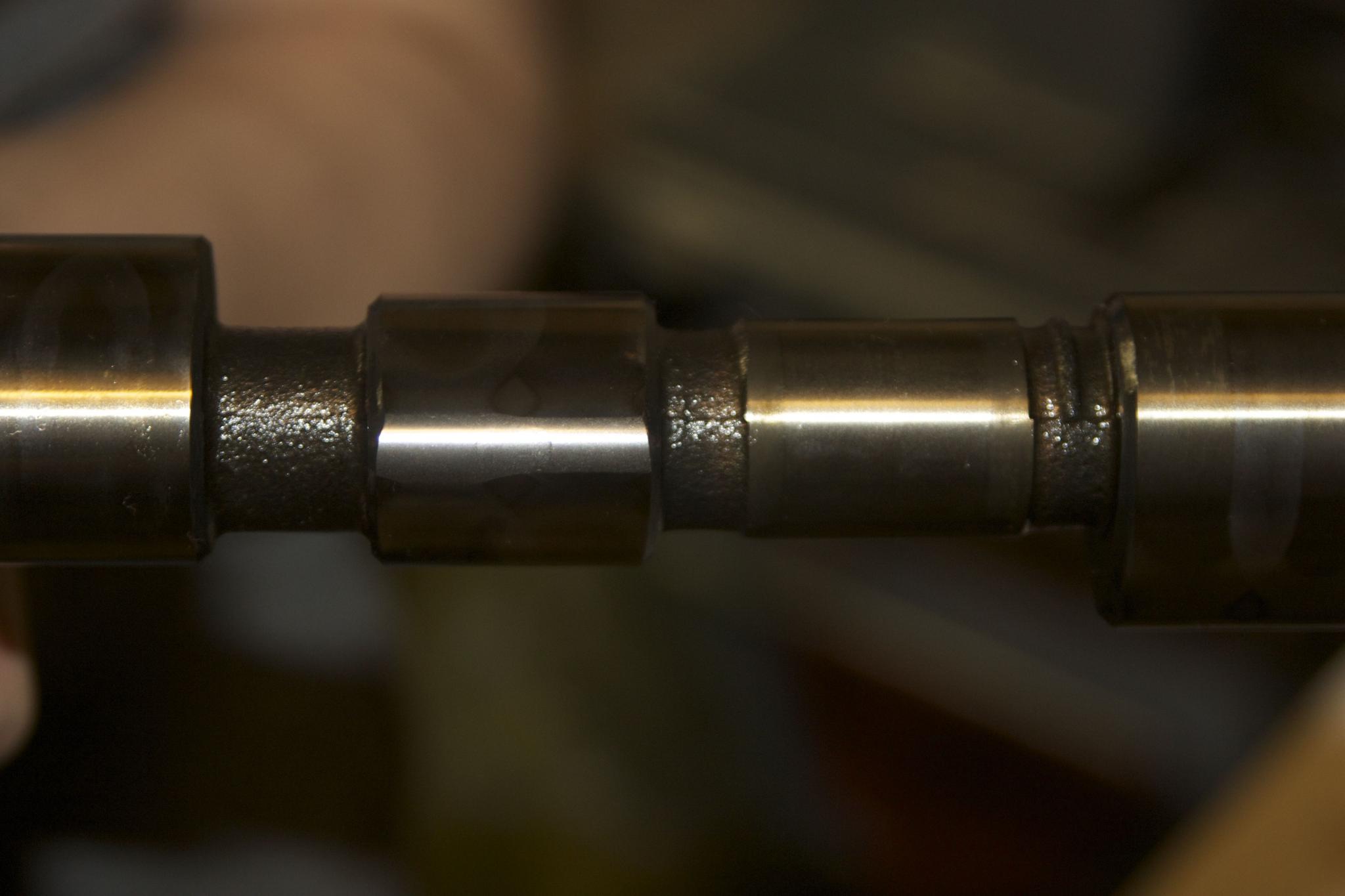

So wir haben es geschafft. Die schrauben waren mit >210 NM angezogen... Allerdings haben wir Mit WD40 Hitze/Kälte es dann doch geschafft.
Anbei die Bilder der Nockenwelle.
