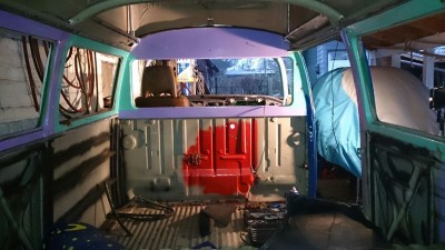

So,

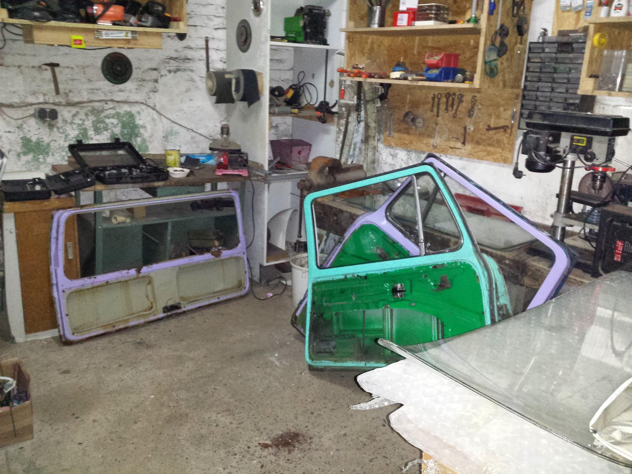

habe mich endlich mal an meinen Bus gemacht,(nach den ganzen Feiertagen).

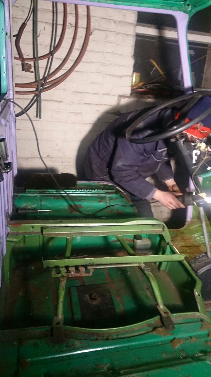

Am Dienstag habe ich mit einem Freund den Bus ziemlich entkernt. Alle Türen ab, alle Fester raus, Verkleidungen ab, Armaturenbrett, ect.

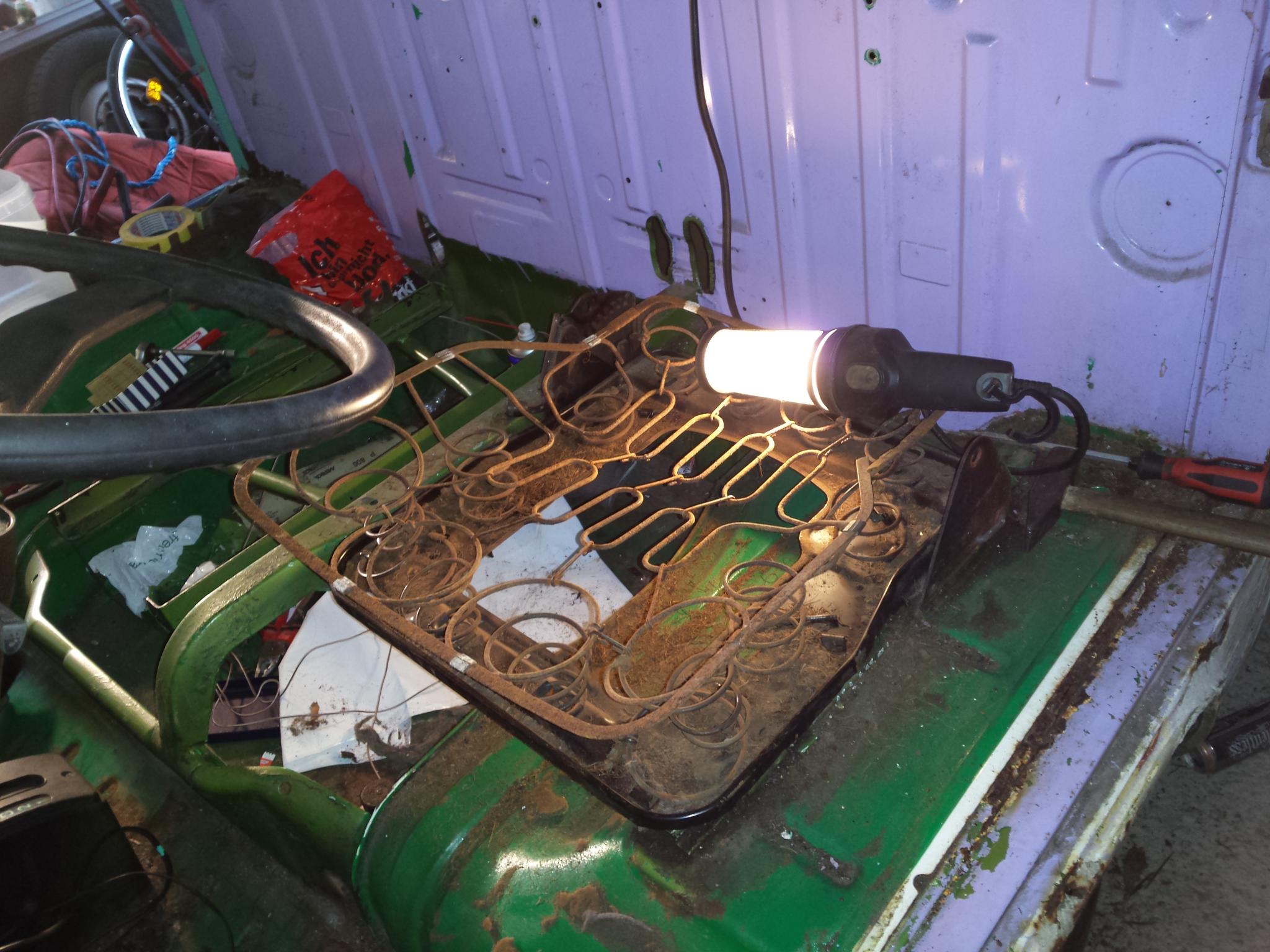

Große Schwierigkeiten gab es bei dem Fahrersitz. Der wollte sich um nichts in der Welt bewegen, nicht mal 1Müh. :x

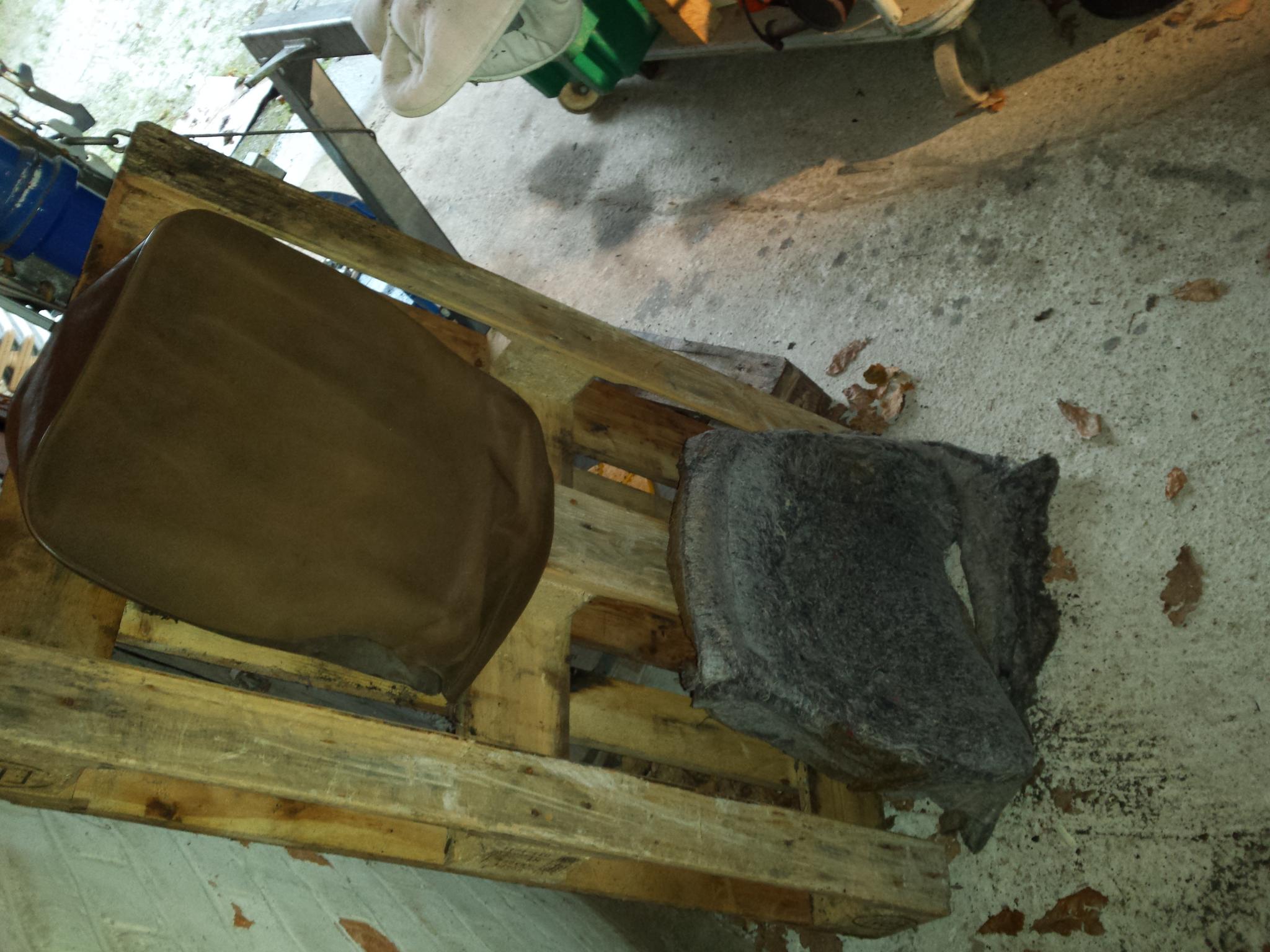

Also habe ich den Sitz von oben nach unten abgebaut (Lehne ab, Bezug ab, Polsterung ab, Federn raus, vom Grundblech habe ich die Schrauben abgeschnitten die mit den Sitzschienen verschraubt waren und habe diese aufgebohrt,) ist alles heile geblieben und die Schienen ließen sich dann auch mit viel Mühe langsam raus schieben.
Die Frontscheibe war auch ziemlich hartnäckig. Die alten Dichtungen wollten nicht loslassen.
Sonst gingen alle Scheiben relativ gut raus. Sind auch alle heile geblieben!

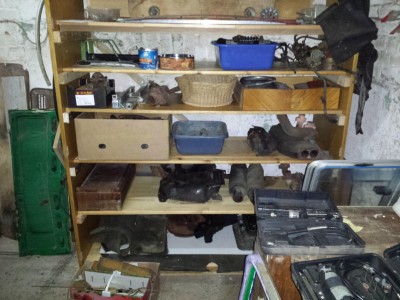

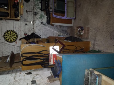

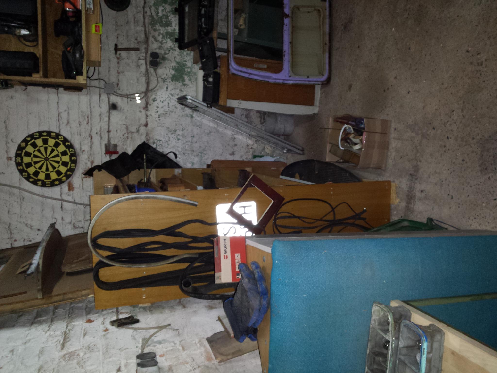

Alle abgebauten Teile habe ich erstmal in meine kleine Werkstadt verfrachtet, Teilweise beschriftet.
Das Armaturenbrett ging auch relativ Problemlos raus. Nur war da drunter ein Ziemliches Kabelchaos, (waren wohl schon die Vorbesitzer einige mahle dran).
Alle Kabel die wir abgezogen haben (Tacho, Schalter, Relais) wurden beschriftet, obwohl die meisten (alle) Kabel neu gemacht werden müssen.
Ganz am Anfang (das war glaube ich am Montag) habe ich noch erst die Heckklappe aufgemacht. Ich hatte den Mechanismus mehrmals mit WD 40 eingesprüht und versucht durch klopfen etwas Bewegung wieder in den Mechanismus rein zu bringen...aber keine Chance! Das Ding war fester als fest. Also musste ich den Hacken der Klappe mit
einem Dremel entfernen. Hat bestimmt 3-4 Stunden gedauert.

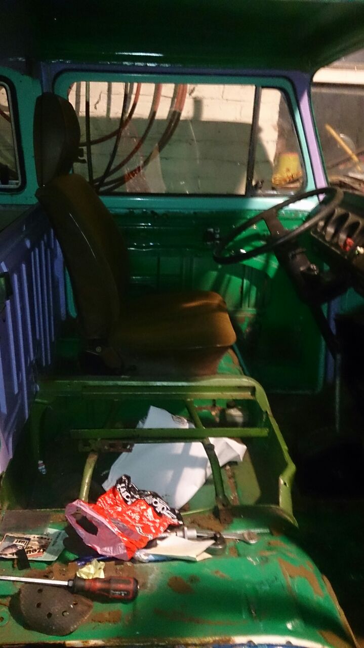

Rechts vom Fahrersitz (also ziemlich in der Mitte) ist so eine Art Klappe(Gestell), mein Vater meinte da könnte mal das Ersatzrad drin gewesen sein. Dann wäre aber vorne nur ein Sitz drin gewesen, denn der Beifahrersitz steht zur hälfte auf diesem Klappengestell drauf. (Foto unten)

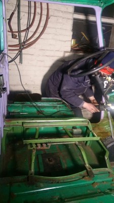

Hier Die Bilder.

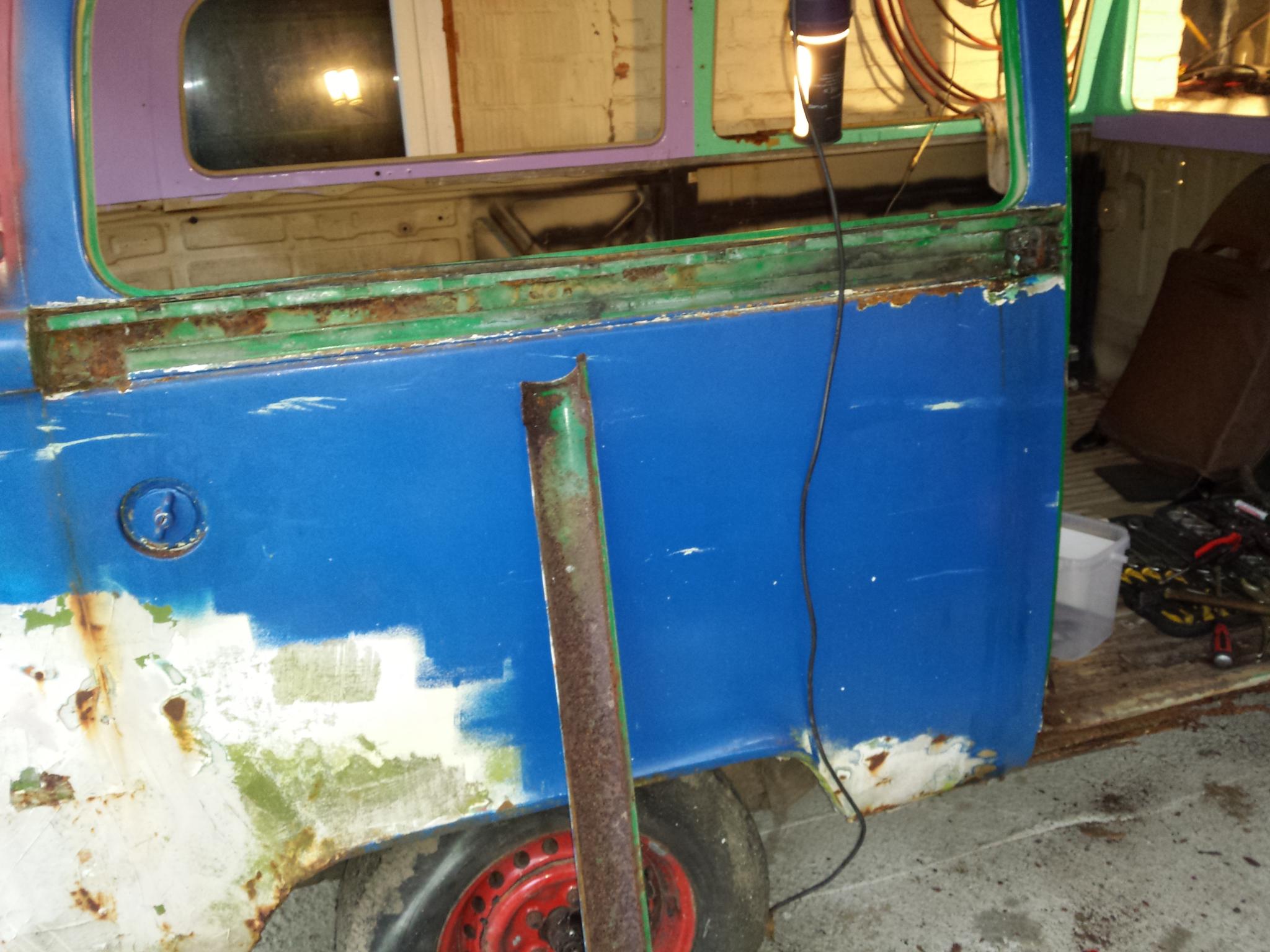

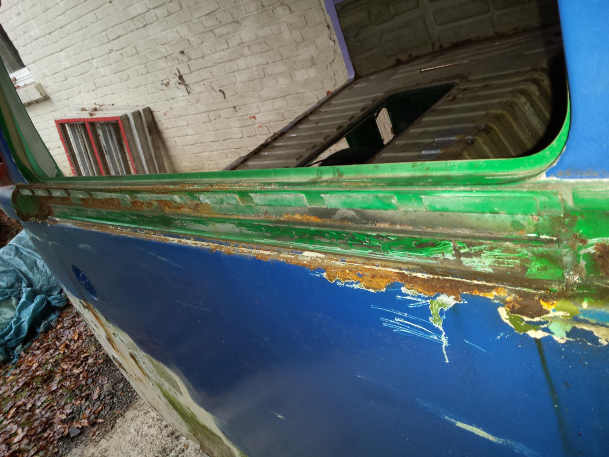

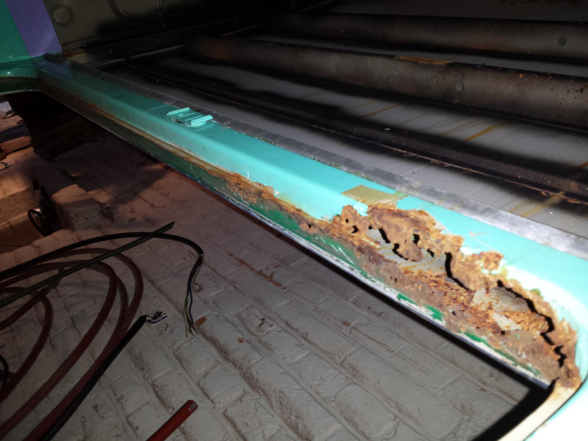

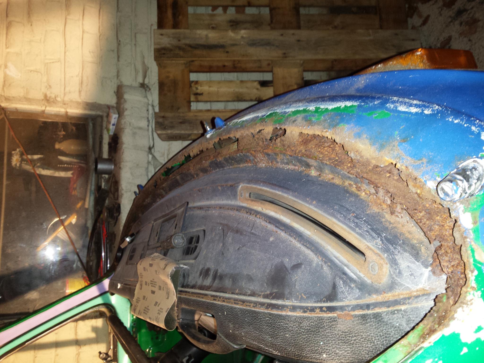

Wenn ich die Bider deiner Front sehe, denke ich mal, das es das beste ist, wenn du eine neue Front einschweißt. Oder wenn es unten noch gut ist ein Teilstück.
Gruss Stephan

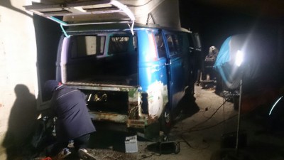

Mehr Bilder

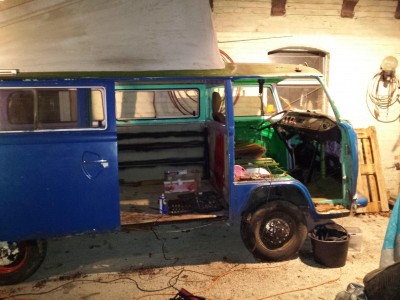

und nochmal Bilder.....

Es ist mehr oder weniger nur oben am Fensterrahmen, eine komplett neue Front wollte ich eigentlich nicht nicht rein machen. Die Frage ist halt ob es solch ein Reparaturblech gibt oder ob man(n) sich da selber weiter helfen muss....?

Das Problem ist, du musst ja auch das Blech am Armaturenbrett teilweise erneuern. Mir ist es nicht bekannt wo man so ein Repblech bekommen kann. Wie ist den dein Bulli an dieser Stelle?

Max_T2_78 hat geschrieben: Die Frage ist halt ob es solch ein Reparaturblech gibt oder ob man(n) sich da selber weiter helfen muss....?
Das Blech gibt es,aber Du brauchst beide innen und außen.
Die Bleche für den T2b sind noch sogut wie alle von VWB verfügbar
Aber zuerst schau Dir mal deinen Rahmen an.

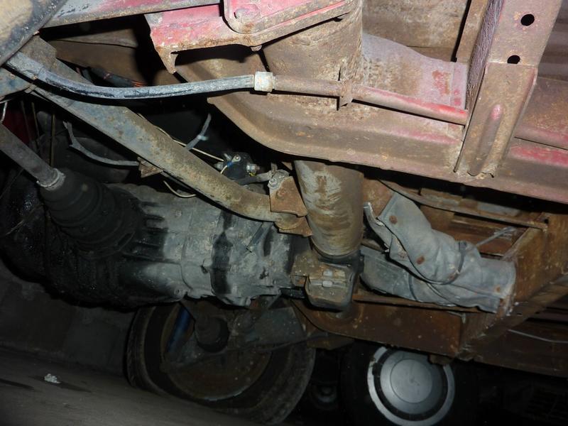

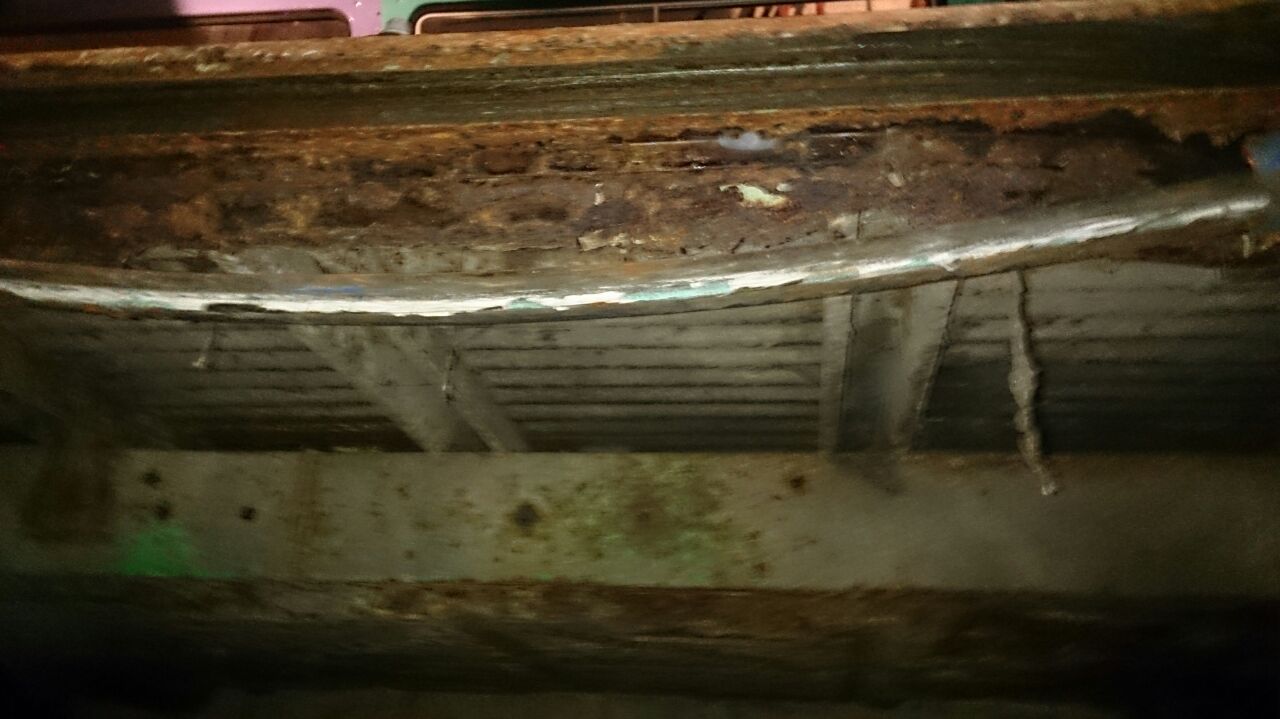

Da bin ich mal wieder,
habe unten drunter mal genauer gekuckt. Sieht.. naja aus.
Letzte Woche habe ich auch den Motor ausgebaut.
Ist ein ziemlicher Akt wenn man das noch nie gemacht hat. Hat aber geklappt!
Demnächst kommt dann das Getriebe raus und die Achsen ab. Danach noch der ganze andere Rest und dann geht es hoffentlich auch schon ab zum Sandstrahlen.

Bilder mache ich gleich noch dazu, dann könnt ihr euch selber ein Bild machen.
