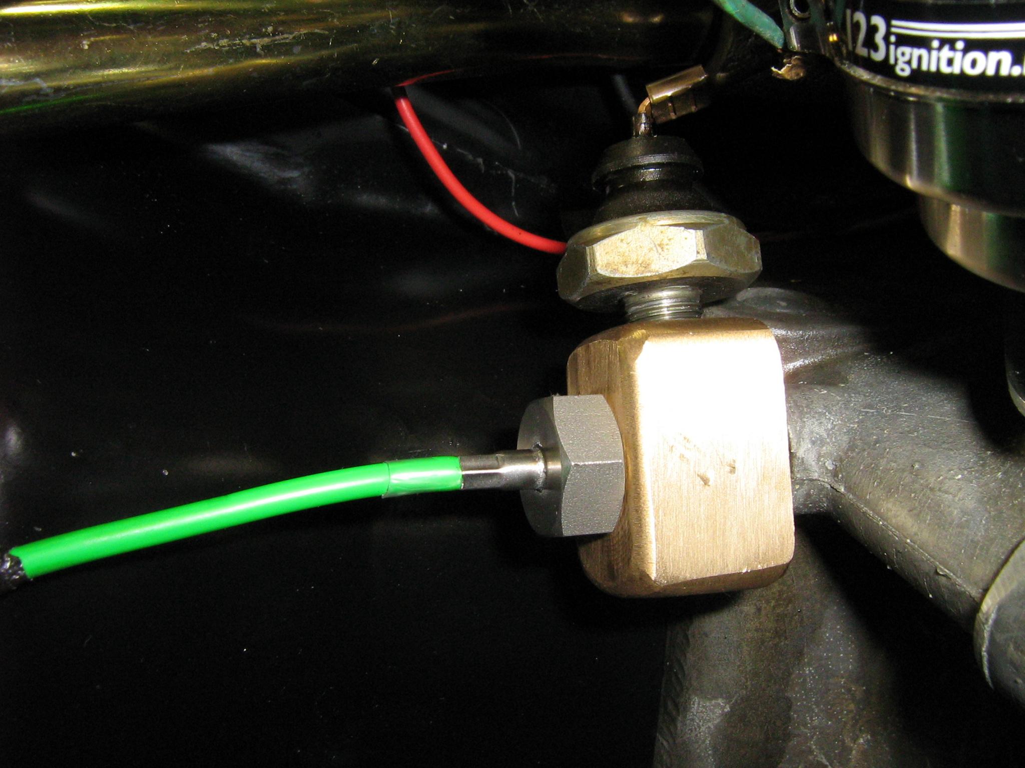

wollte ich zum Thema Öltemperatur richtig messen nochmal eben zeigen:
sehr genau geht es, wie auf dem Bild zu sehen ist.
Einfach selbst angefertigt und gut ist.
Anzeige ist klein und Digital, stammt aus dem Industriebereich.
Schön unauffällig, aber im Sichtfeld montiert.
Micha
