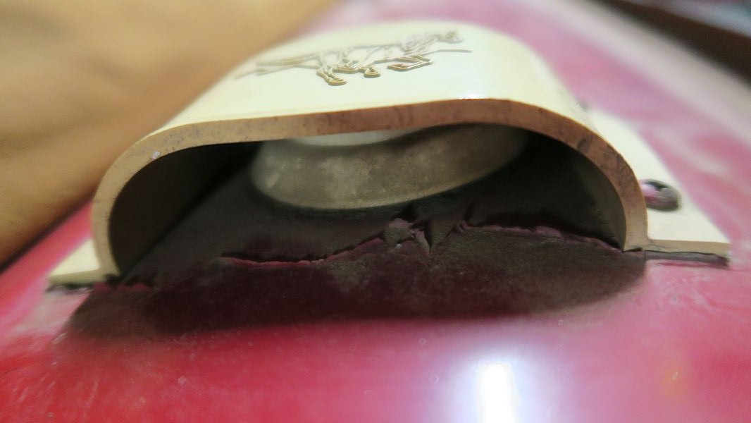

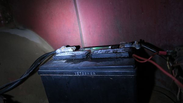

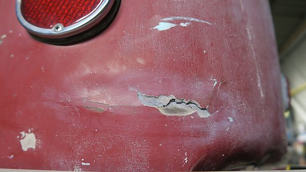

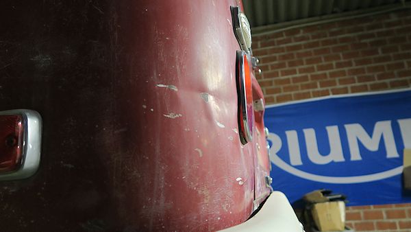

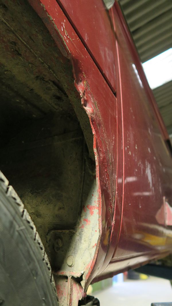

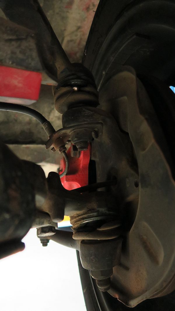

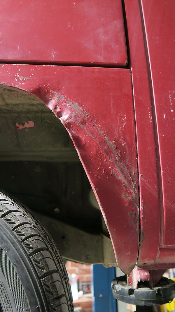

Wie einige schon richtig vermutet hatten, wurd der Wagen schonmal lackiert. Vorheriger Schaden hinten rechts ist am Spachtel sichtbar. Auch die Lackübergänge sind nicht sauber.

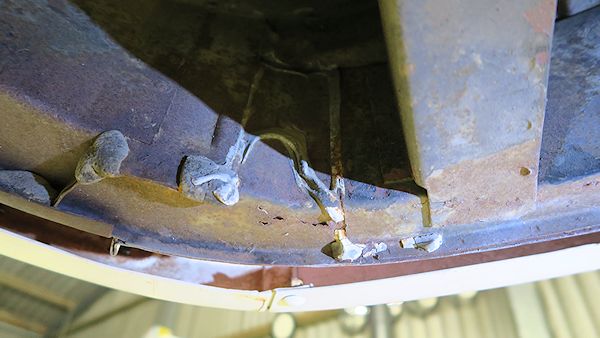

Die Substanz ist an sich nicht schlecht. Ärgerlich sind zahlreiche Löcher im Blech, wo z.B. von innen die "Spachtelwürste" sichtbar sind. Oder im rechten Ohr ein schönes Loch und was befestigt. Batterieboden muss gemacht werden, wie zum Beweis ist die nasse Batterie noch schön drin.

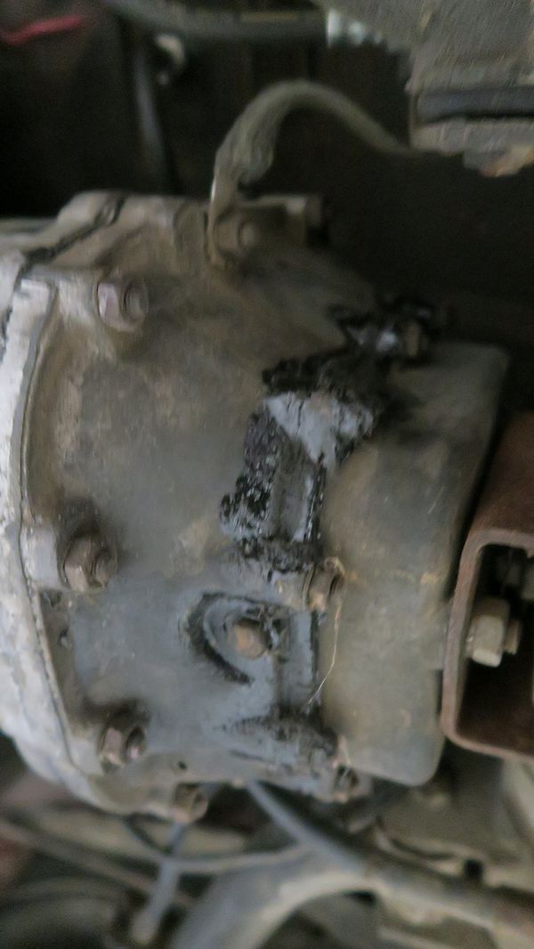

Motor sifft auf jeden Fall bei den Stößelstangen schon wieder und macht nicht einen vor kurzem überholten Eindruck. Vergaser ist auch ein Nachbau. Orig. Auspuff fehlt, Wärmetauscher fehlen, Getriebe sifft.

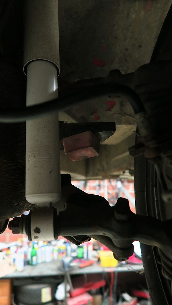

Fahrwerk ist komplett zu machen, nur die Lager an den Antriebswellen sind neueren Datums und hier ist wenig Spiel. Anschlaggummis fehlen hinten wie vorn. Vorn sind irgendwelche Kunststoffstücke als Anschlagpuffer angebracht.

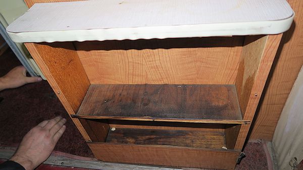

Die Innenausstattung muss auch komplett gemacht werden. Bei den Möbeln ist gehörig Arbeit dahinter, da das Furnier nahezu überall absteht.
Somit ist ein komplettes Programm fällig. Neben Blech und Lack muss das Fahrwerk komplett erneuert werden, neu Polstern, Möbel aufbereiten, Unterboden strahlen und versiegeln, Motorrevision, Getrieberevision, Fehlteile organisieren, ...
Überschlagen muss ich ca. 15.000€ investieren, dass der Wagen wieder in einem top Zustand ist und man auf Reisen gehen kann.
Dafür war er mir dann zu teuer.
