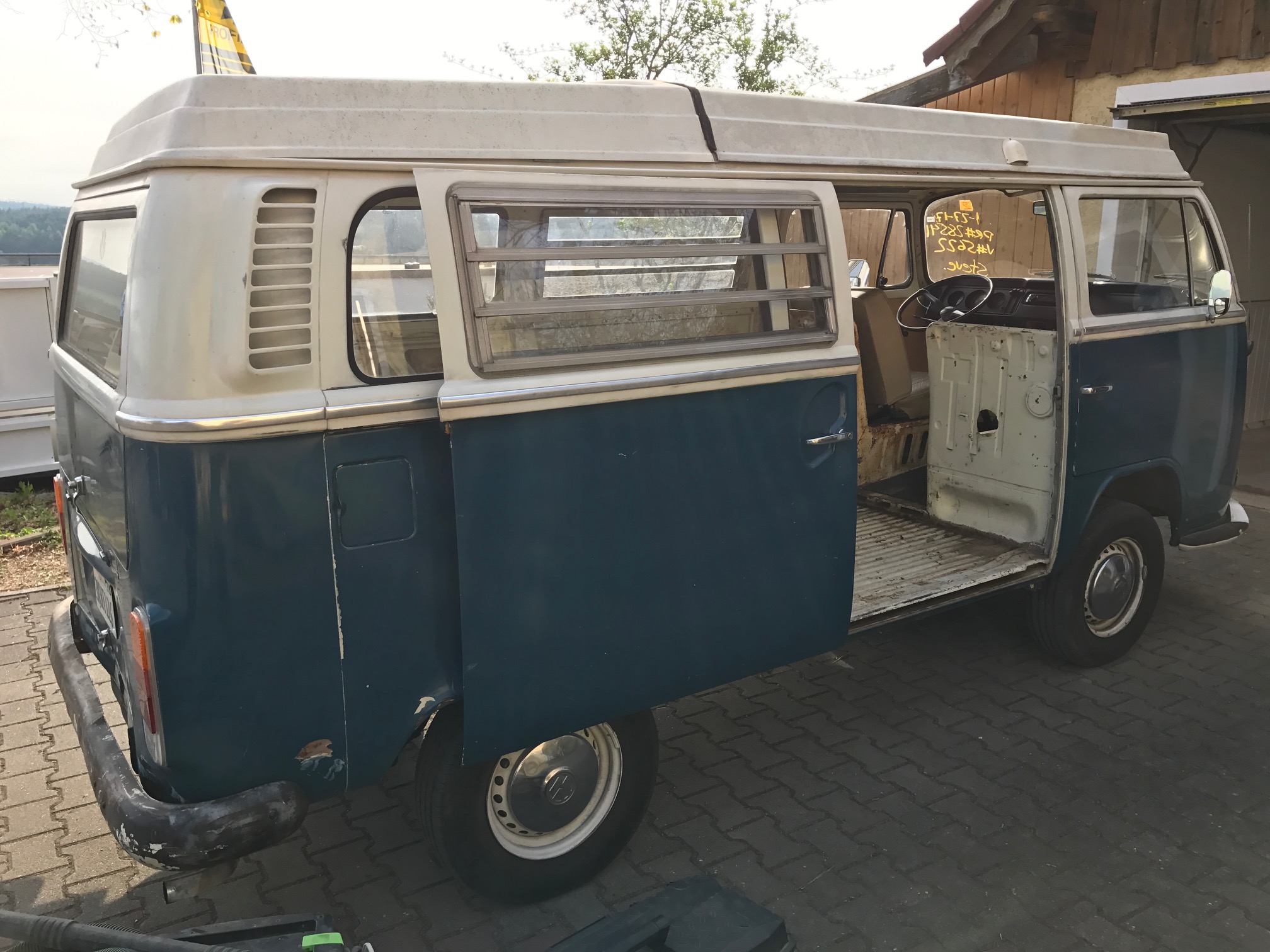

Wird mal Zeit dass ich wieder von mir hören lasse:

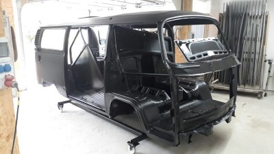

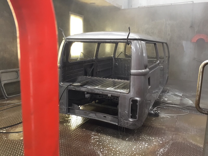

Der Bus ist bereits seit längerem gut in Deutschland angekommen. Nach dem Entladen habe ich sofort mit der Demontage begonnen. Die Innenausstattung wurde sicher im Keller eingelagert, Anbauteile demontiert und stark beschädigte bzw. schlecht geflickte Karosserieteile (z.B. Front!!) herausgetrennt.
Anschließend wurde er auf eine Palette gestellt und zum Entlacken & KTL-Beschichten abgeholt.

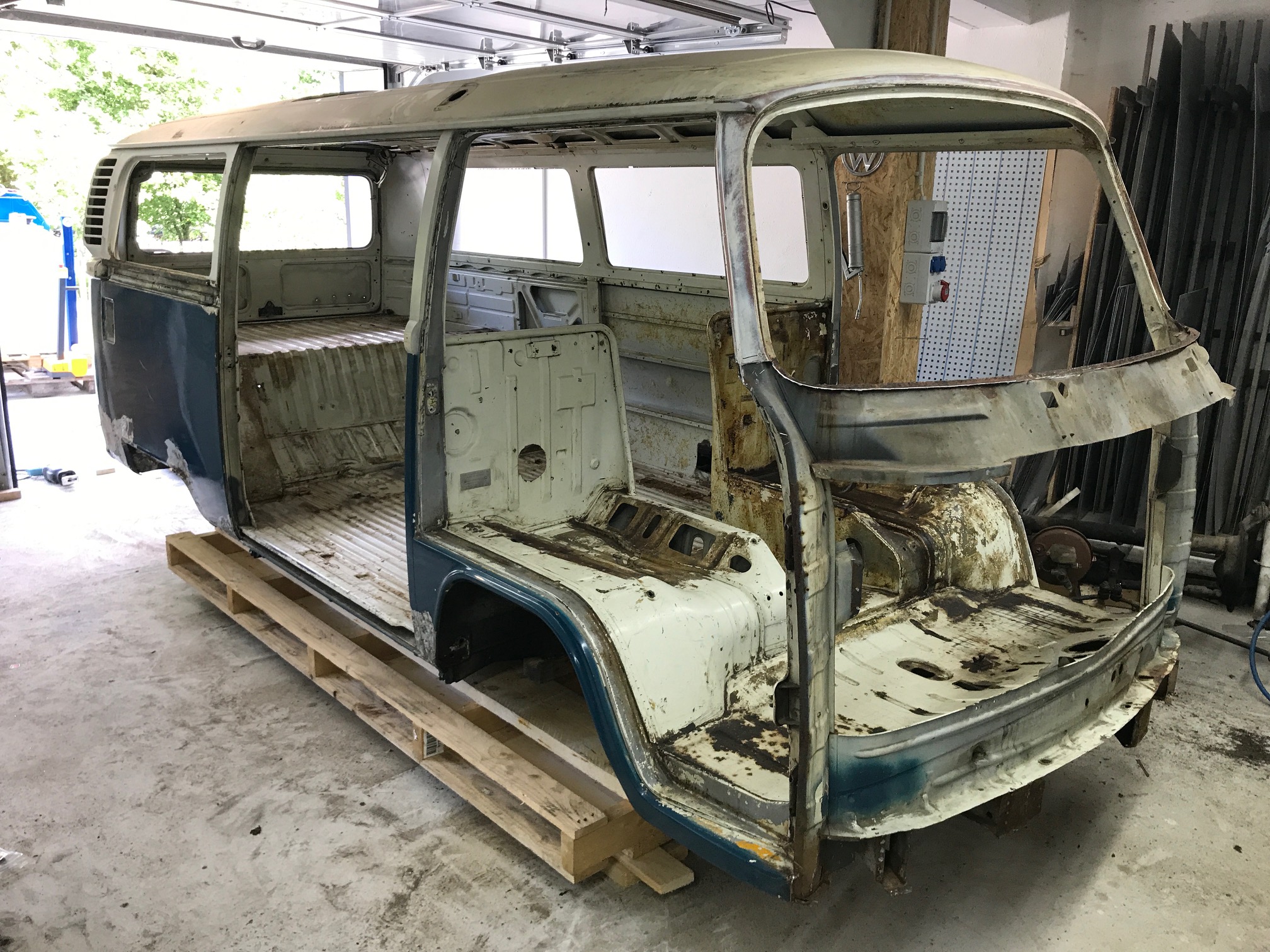

Bei mir gehts wieder voran! Der Bus ist bereits seit einiger Zeit vom Entlacken und Beschichten zurück, nun gehts an die Schweißarbeiten. :D

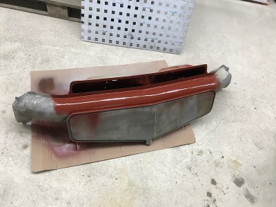

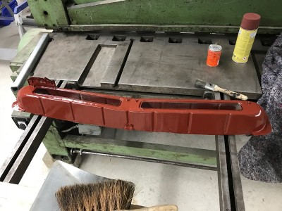

Beitrag von Moarkse »

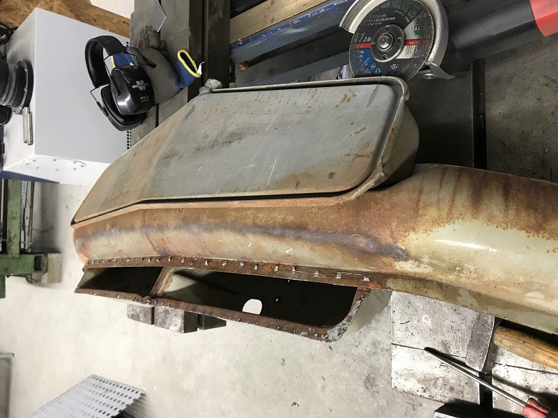

Der Lüftungskasten an der Front war ziemlich deformiert. In der Bucht konnte ich einen Gebrauchten ersteigern, leider mit unbrauchbaren Lüftungsschacht. Deswegen musste ich sowohl den alten, als auch den "neuen" Lüftungskasten zerlegen um jeweils die brauchbaren Teile zu kombinieren.

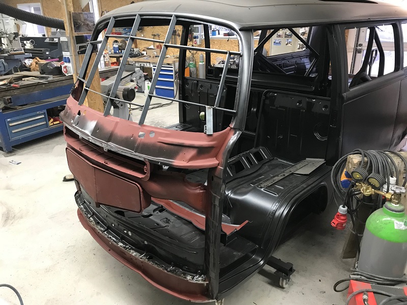

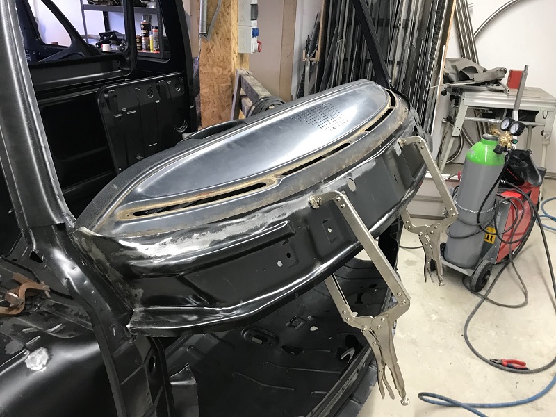

Den Lüftungskasten habe bereits eingeschweißt, sowie einen neuen inneren Scheibenrahmen und einen neuen vorderen Abschlussträger.
Für den Abschlussträger hatte ich erst ein Repro-Blech, die Quälität war aber dürftig. Auf Kleinanzeigen konnte noch ich einen orginalen inneren und äußeren Abschlussträger erstehen. Die NOS Bleche passten dann perfekt!

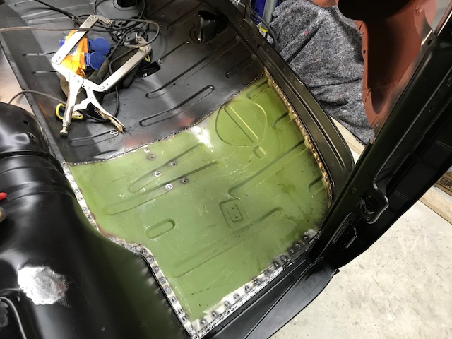

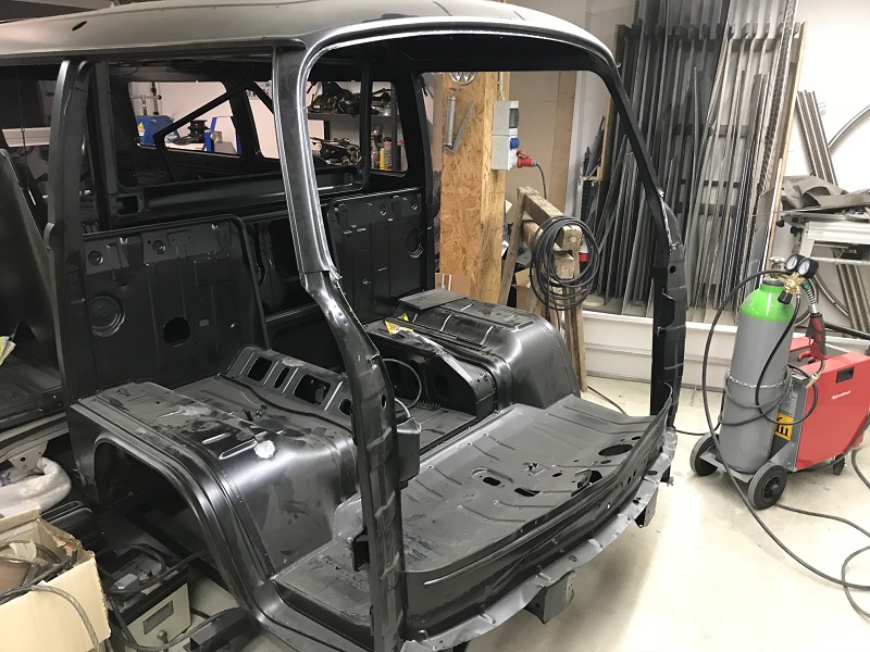

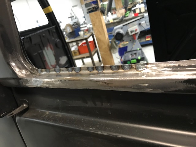

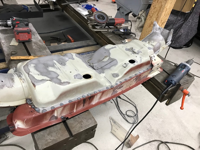

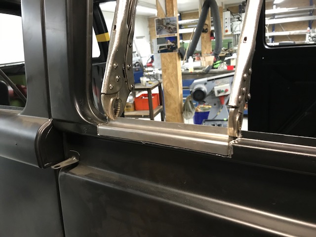

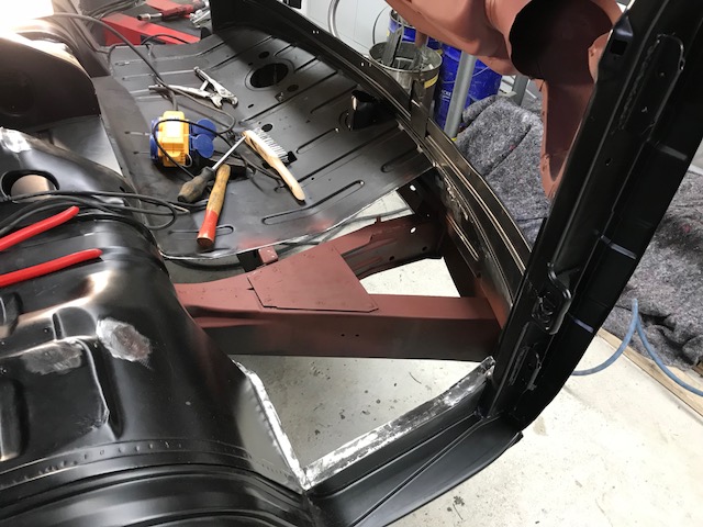

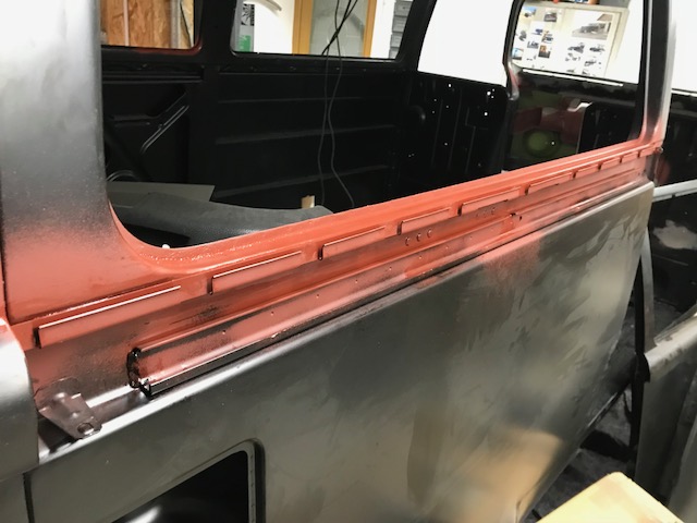

In den vergangenen zwei Monaten ist wieder einiges vorangegangen:
- neue Bleche im Fussboden der Fahrerkabine
- Radkasten inclusive Sitz- und Gurtaufnahmen instand gesetzt
- neue Front
- Laderaumboden unterhalb Sitzbank-Halteblech
- Scheibenrahmen links hinten
- neue Klemmleisten für Schiebetürabdeckungen
