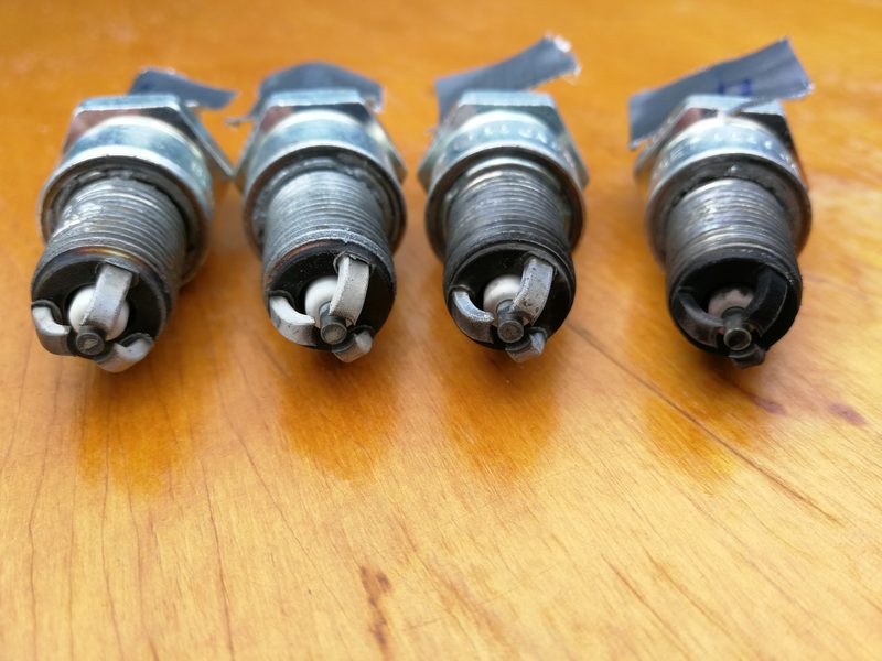

Meine Expertise, was das Zündsystem eines T2 betrifft, hält sich etwas in Grenzen und daher beschränke ich mich mal auf das Aufzeigen meiner Beobachtungen. Auf der Suche nach der Urasache meines "eigentlichen Problems" habe ich in Frankreich fleißig die Komponenten der Zündanlage gewechselt und dabei beobachtet, dass meine Motor dorch recht empfindlich auf den Gesamtwiderstand der Zündleitungen reagiert:

Bei Austausch der Kerzen ist mir aufgefallen, dass die vom 4. Zylinder ein etwas anderes Gemisch zu sehen scheint (s. Foto).
Würdert ihr das als auffällig erachten, oder liegt das eurer Erfahrung nach in der normalen Toleranz?

Beiträge: 5200
Re: Motorstottern nach kurzer Standzeit
Florian76 hat geschrieben: ↑16.09.2018 14:18 Würdert ihr das als auffällig erachten, oder liegt das eurer Erfahrung nach in der normalen Toleranz?
Hi Florian,
da würde ich auf eine oder drei defekte Einspritzdüse tippen.
Entweder sind drei Zylinder mit zu wenig Durchsatz, oder ein Zylinder mit zu viel Durchsatz.
Die Kerzen müssen alle gleich aussehen. Die L-Jetronic spritzt bei allen 4 Zylindern gleichzeitig ein.
Die Düsen hängen im Steuergerät alle am gleichen Schalttransistor und werden gegen Masse geschaltet.
Ich kann dir die Düsen mal durchmessen, ich habe mir dafür einen Prüfstand gebaut.
Es kann aber auch sein, das Zylinder 4 weniger Luft ansaugt.
Das wäre möglich, wenn das Ventilspiel falsch eingestellt ist.
Wobei das schon sehr weit daneben sein muss. Das würde man auch hören.
Dann würde ich die Zündung trotzdem nicht ganz außen vor lassen.
