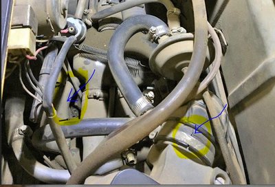

Aber das wird schon alles werden. Mach mal ein paar mehr Bilder, dann kann man ggf. noch ein paar Probleme einkreisen.
Der Schlauch zwischen Zusatzluftschieber und der Ansaugbrücke sieht zusammen gezogen aus.
Der wird bestimmt auch nicht dicht sein.
Dann hat der Schlauch zwischen Drosselklappe und Luftmengenmesser einen Riss.
Das wird bestimmt nicht der einzige sein. Bau den mal aus und schau dir die "Rillen" im Schlauch genau an.
Ruhig mal etwas am Schlauch drücken und ziehen.
Wenn du da Risse drin hast solltest du den dringend ersetzen.
Das System darf keine offenen Stellen haben, da sonst die Benzinmenge nicht richtig bestimmt werden kann.

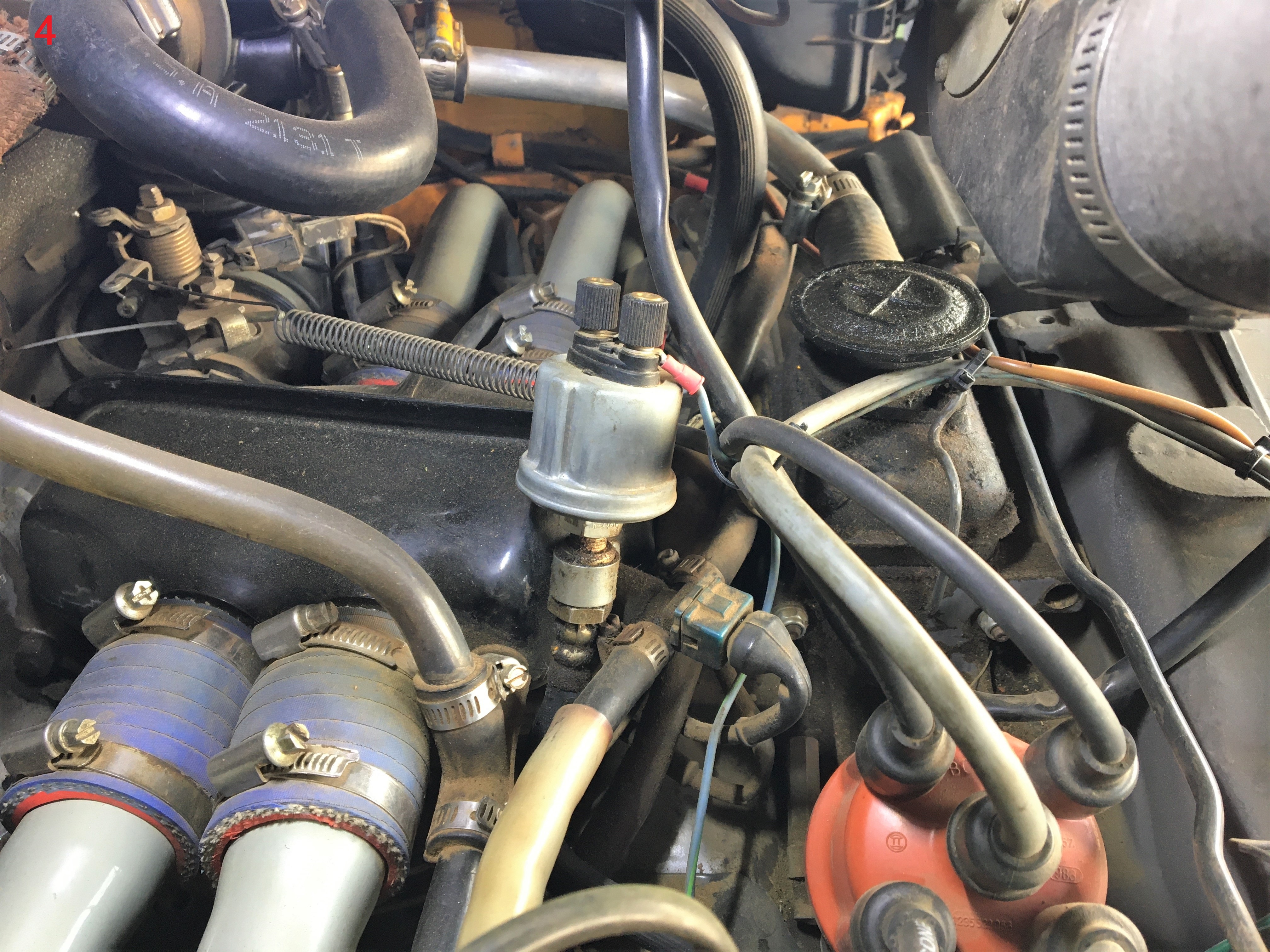

Hallo Ihr freundlichen Helfer,
hier kommt ein keiner Zwischenbericht meiner zwischenzeitlichen Tätigkeiten...:
- Temperatursensor 2 OK
- Kaltstartventil OK
- Unterdruckbegrenzer OK
- Abschaltventil EEC OK
- Schubluftventil OK
- Thermozeitschalter OK
- Drosselklappenschalter OK
Jetzt die Dinge, die nicht OK oder in Bearbeitung sind:

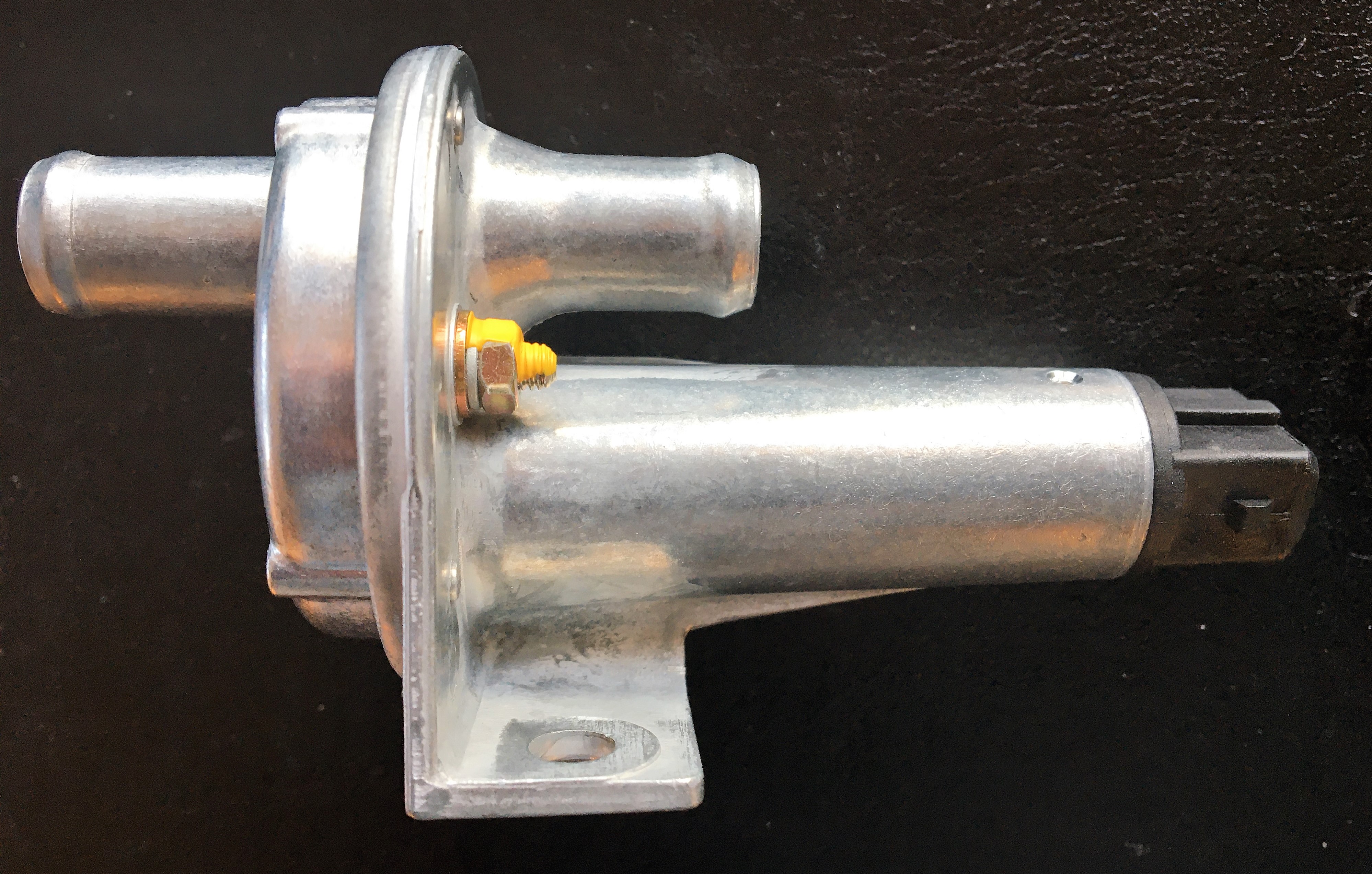

- Zusatzluftschieber ist defekt. Das erklärt sicherlich auch den Unterschied zwischen der Leerlaufdrehzahlen bei kaltem und warmem Motor. Ich habe einen neuen Schieber gekauft, allerdings nicht das Originalteil Bosch 0 280 140 101 (gab es nur teuer gebraucht) sondern ein Neuteil Bosch 0 280 140 161. Sieht von außen exakt gleich aus und ich habe in irgendeinem Chat Thomas' Kommentar gelesen, dass man beim Luftschieber durchaus auch leicht abweichen kann. Sollte passen... !? :roll:
- Eine weitere "Nebenluftquelle" gefunden (so ein alter Gewebe-ummantelter Schlauch war eingerissen... kaum zu sehen unter dem Gewebe...)

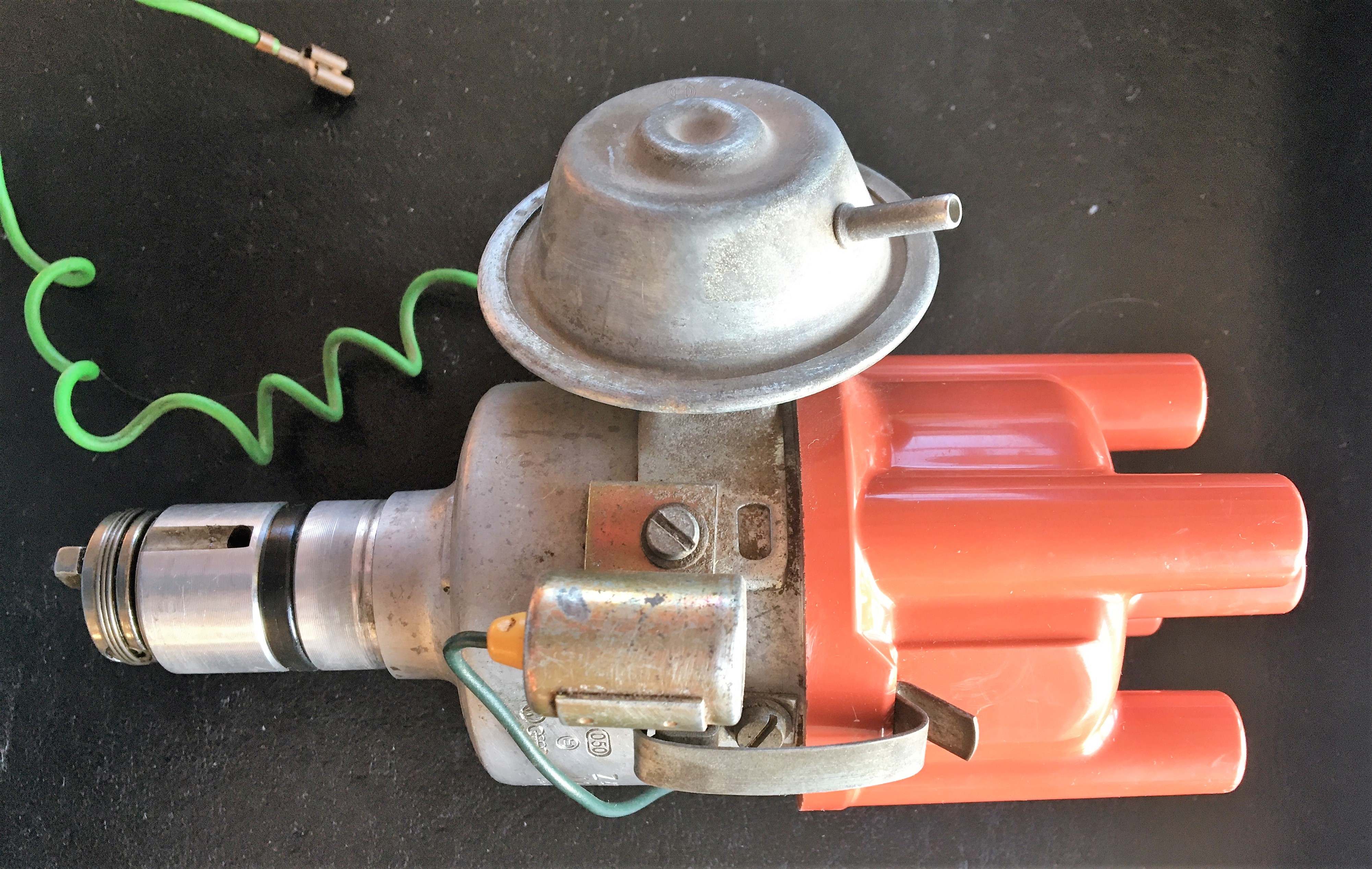

- Ich habe auch einen Zündverteiler mit Frühverstellung 0 229 052 05 S gekauft und werde ihn einbauen. Dazu bitte ich sicherheitshalber nochmal um Bestätigung:

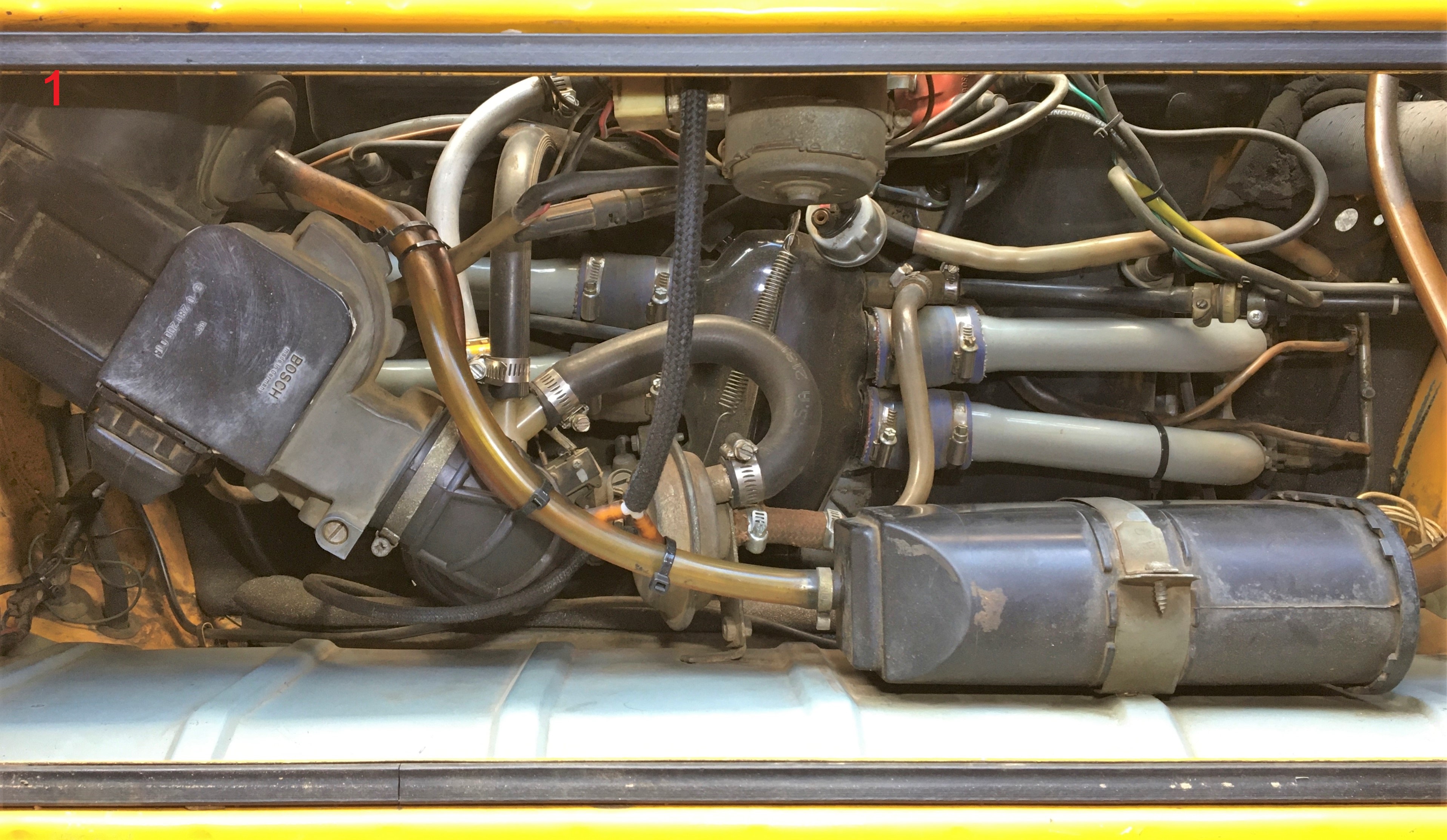

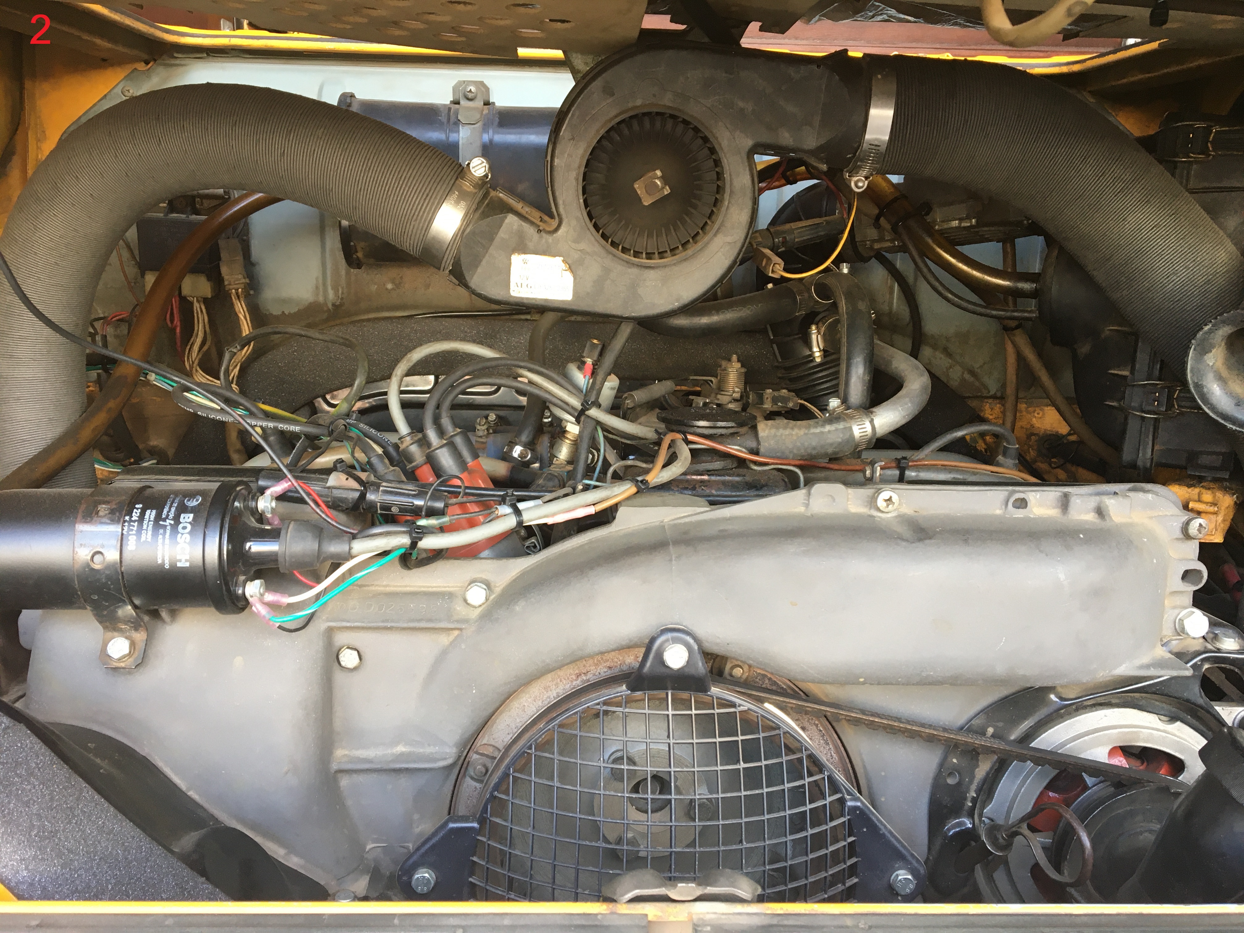

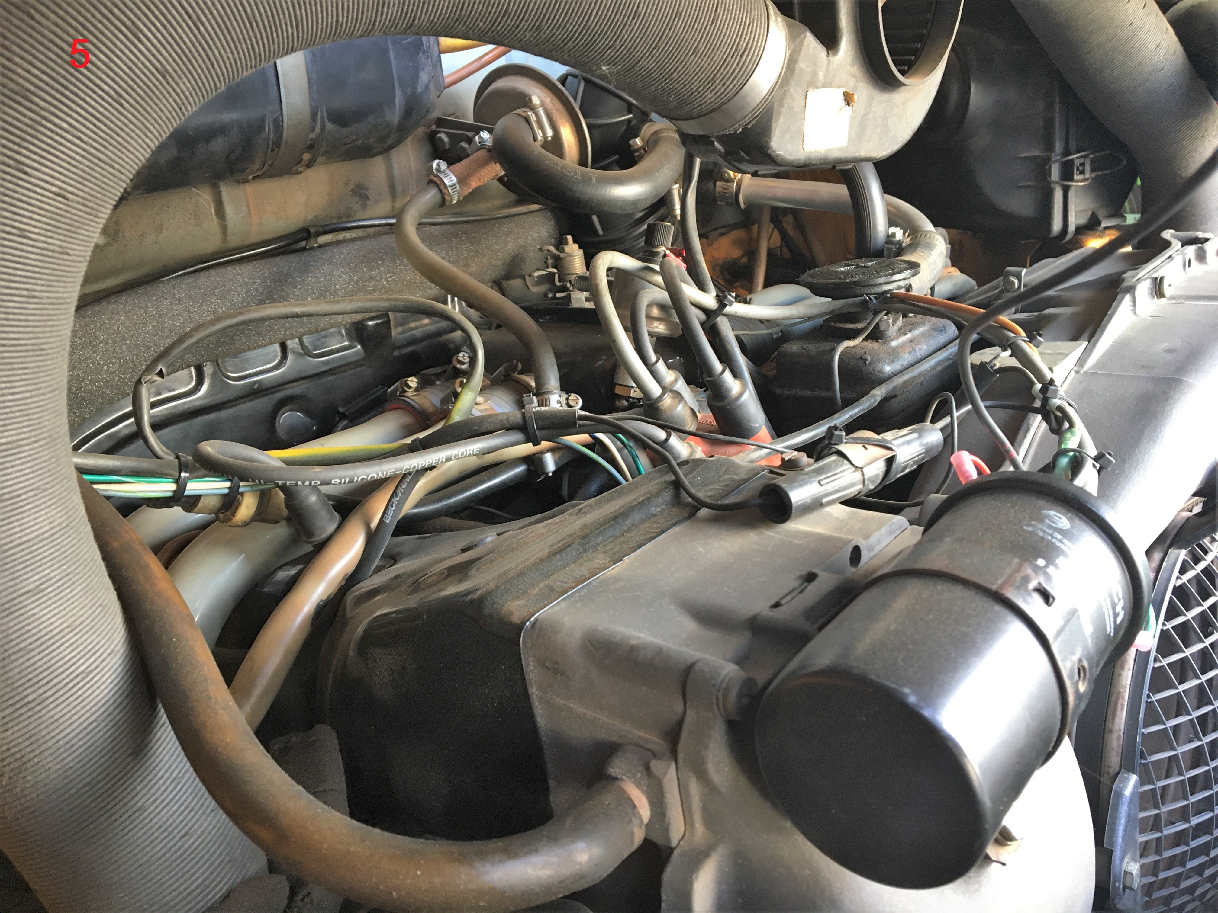

- Unterdruckschlauch von der Unterdruckdose Zündverteiler über T-Stück zur Drosselklappe (Ratwell M) und zum Luftfilter (Ratwell K)
- Am Luftfilteranschluss (wo K angeschlossen werden wird) ist momentan ein Schlauch dran, der vom Aktivkohlefilter kommt. Diesen verbinde ich dann mit der Tankentlüftung. Die Tankentüftung hatte ich bisher per T-Stück an den Schlauch zwischen Aktivkohlefilter und Luftfilter "angehängt", damit sie nicht offen über dem Motor umherbammelt. Das Provisorium wäre dann auch beseitigt.

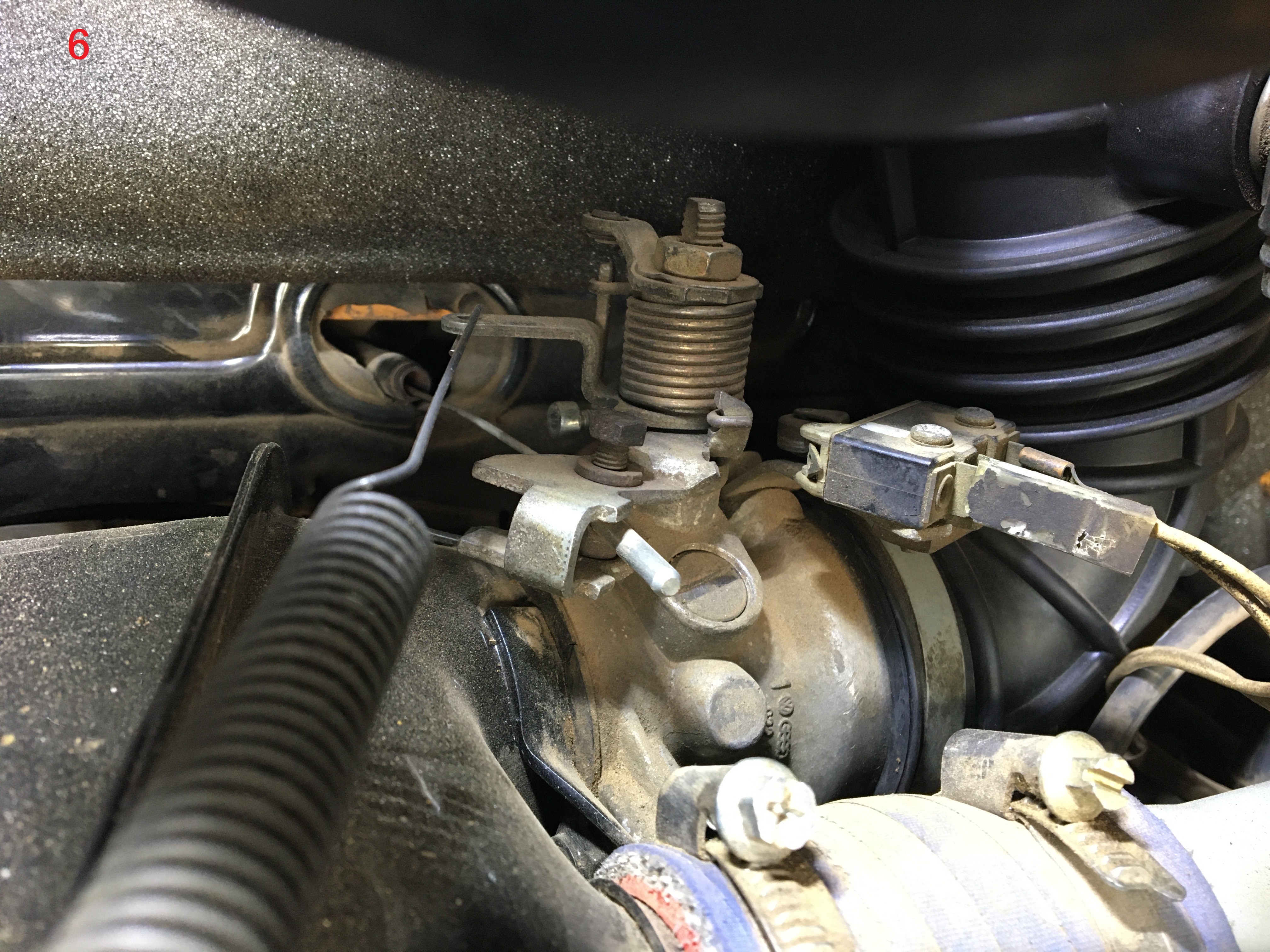

Hat jemand zufällig ein Foto der Drosselklappe, auf dem man sehen kann wo der Druckschlauch (Ratwell M - vom Verteiler kommend) angeschlossen wird? Norbert wies mich darauf hin, dass ja an der Drosselklappe eigentlich ein Verschlussstopfen sein müsste, da ein Verteiler ohne Unterdruckanschluß eingebaut ist... Fragen über Fragen... :)
Habt Ihr eventuell sonst noch Tipps und Hinweise? Im Voraus schon mal heeeeerzlichen Dank dafür!!
Viele Grüße Peter
