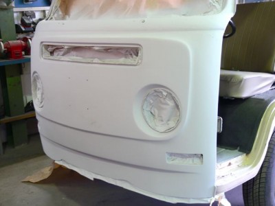

Heute mal wieder nach Betty geguckt, nun ist die Front mit ner Lage Spritzspachtel überzogen,
schaut doch richtig dufte aus:
Jetzt wird noch geschliffen, gefüllert und lackiert, Jihaa!

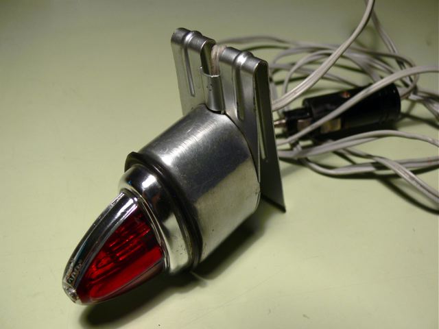

Und ein neues Accessoire (ausm Bugnet-Markt :versteck: ): Hella Parklicht!

Hey Sebastian,
sieht ja echt klasse aus :thumb: Bin da echt mal auf das Lackergebniss gespannt.

Jo bin auch gespannt!!!
Wg. Nummer, schick ich dir doch glatt und das nächste mal: Anrufen und :bier: :gut: !!!

Wunderschön wird die Front! :-)
Bin auch echt gespannt auf das Endergenis! Ab sofort wirst du dann Betty nur noch von vorne fotografieren wenn ich das richtig sehe :gut:

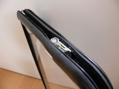

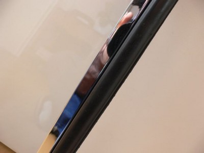

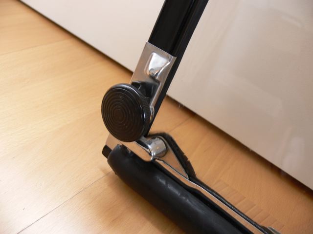

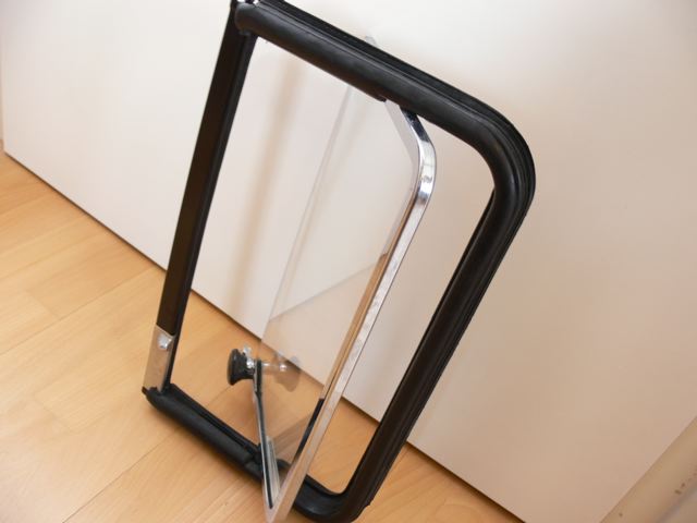

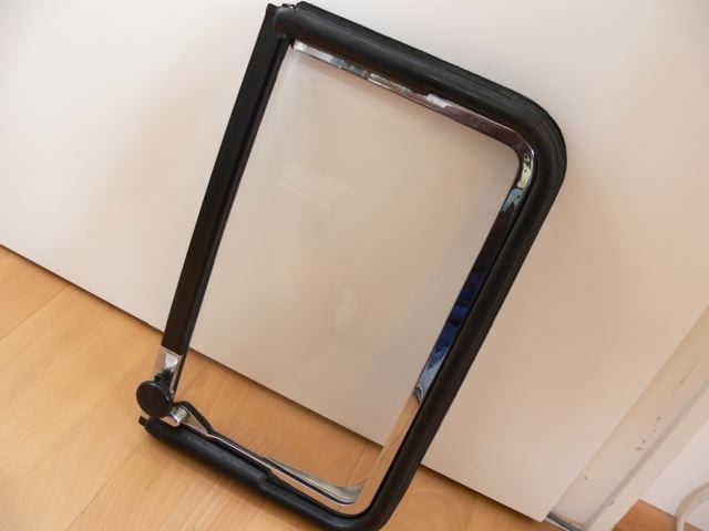

Gestern das erste Ausstellfenster fertig gestellt! War ein ganz schönes Gefummel das Zeugs
wieder zusammenzubringen, die neue Gummidichtung war doch sehr widerspenstik!
Die Teilespender: (aus 4 mach 1)
1. Originalfenster: Fensterflügel, Glas, Vorreiber (komplett zerlegt und gängig gemacht!), Chromzeugs
2. Fenster: Metallpinn unten, angeschweisst an Chromrahmen von Nr 1
3. Fenster: Mittelsteg, entrostet, lackiert in schwarz
4. Fenster: Einbaurahmen, entrostet, lackiert in schwarz; Klammer zum befestigen der unteren Fensterführung
Sonstiges/ Benötigtes:
- Drahtbürsten- und Schleifaufsatz für Bohrmaschine
- Flex mit Trennscheibe
- Grundierung und Lack
- Kreuz- und Schlitzschraubenzieher
- neue Gummidichtung
- Industriefett
- Spüli
- Zewa
- 2 Schrauben mit Muttern
- NevrDull zum aufpolieren
- eine Freundin die nicht durchdreht wenn ein rostiges altes Fenster mal ne Stunde
im Waschbecken aufweichen muss! ;-)
Teile 3 und 4 liegen aus Schlachteilen schon für das Fenster in der Schiebetür bereit!
Hier die Teile in der Übersicht:
http://forum.bulli.org/download/file.ph ... &mode=view
Hier das Ergebnis, kann sich finde ich sehenlassen, fast NOS-Qualität :-)
Viele Grüße, Sebastian

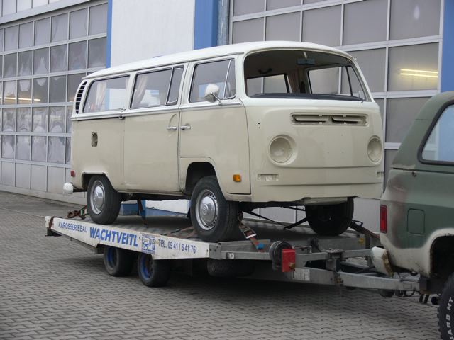

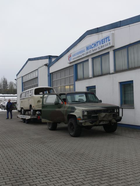

Gestern war der große Tag und ich hab mit Christian (Apple) zusammen meine Betty vom Karosseriebauer/Lackierer geholt,
natürlich mit angemessenem Zugfahrzeug :wink: !
Thomas*022 hat uns schon bei mir daheim erwartet ...
Das Ergebnis ist perfekt, der Farbton super getroffen :gut: , nur ein wenig glänzender als der "Bestand", aber der wird noch aufpoliert und dann sieht man nix mehr! Könnt mir stundenlang die Fotos angucken :dance:
Also seht selbst:

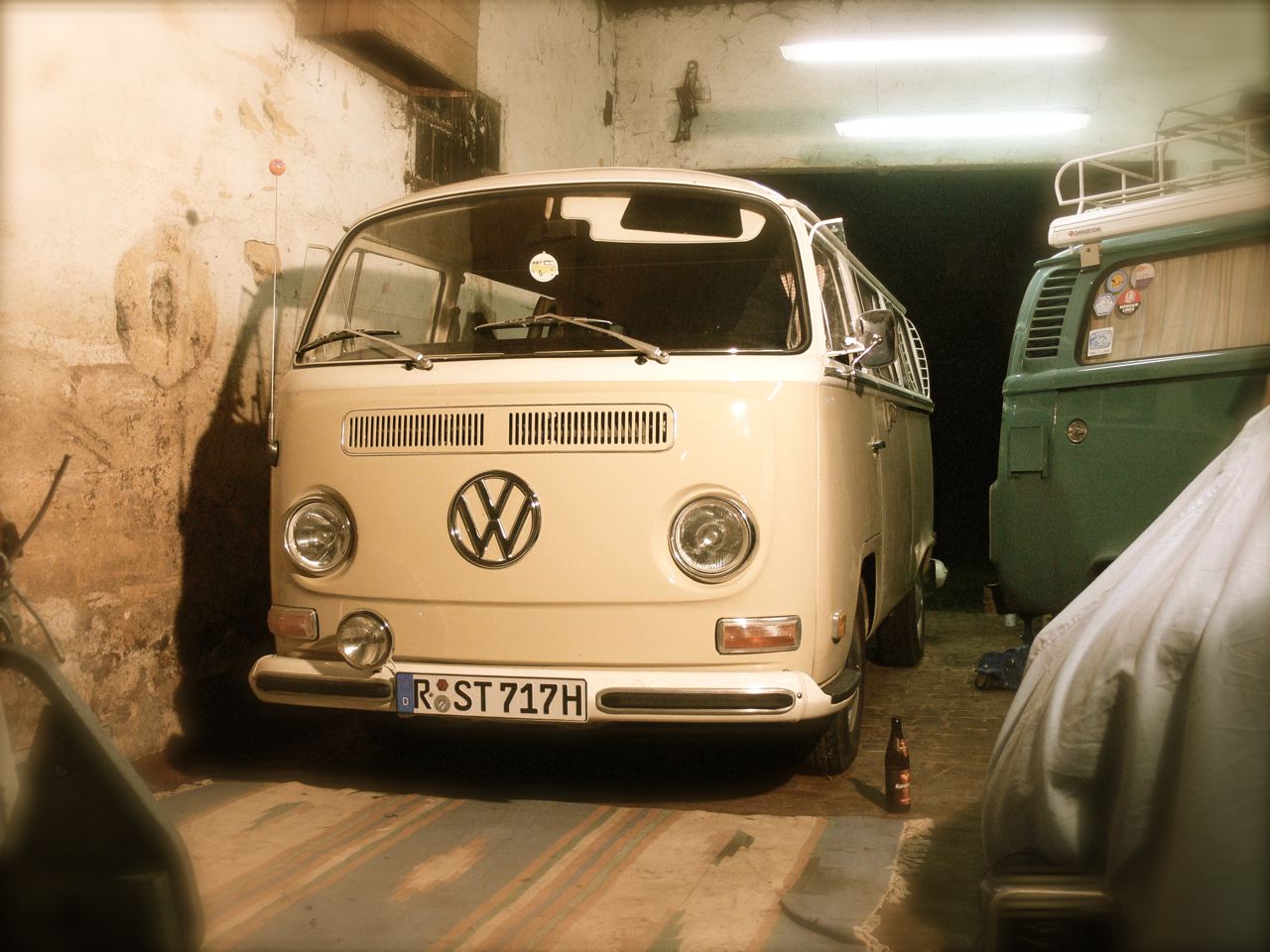

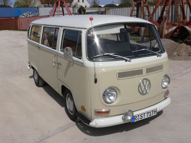

In den letzten Monaten hat sich doch einiges getan an Betty, hier mal 2 aktuelle Bilder,
hier nach Fertigstellung der Front/ Tieferlegung:
Und hier mit den montierten Zierleisten auf den Stoßstangen ...
Grüße, Sebastian
