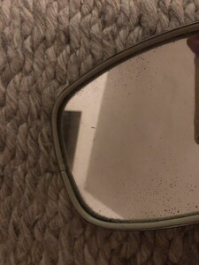

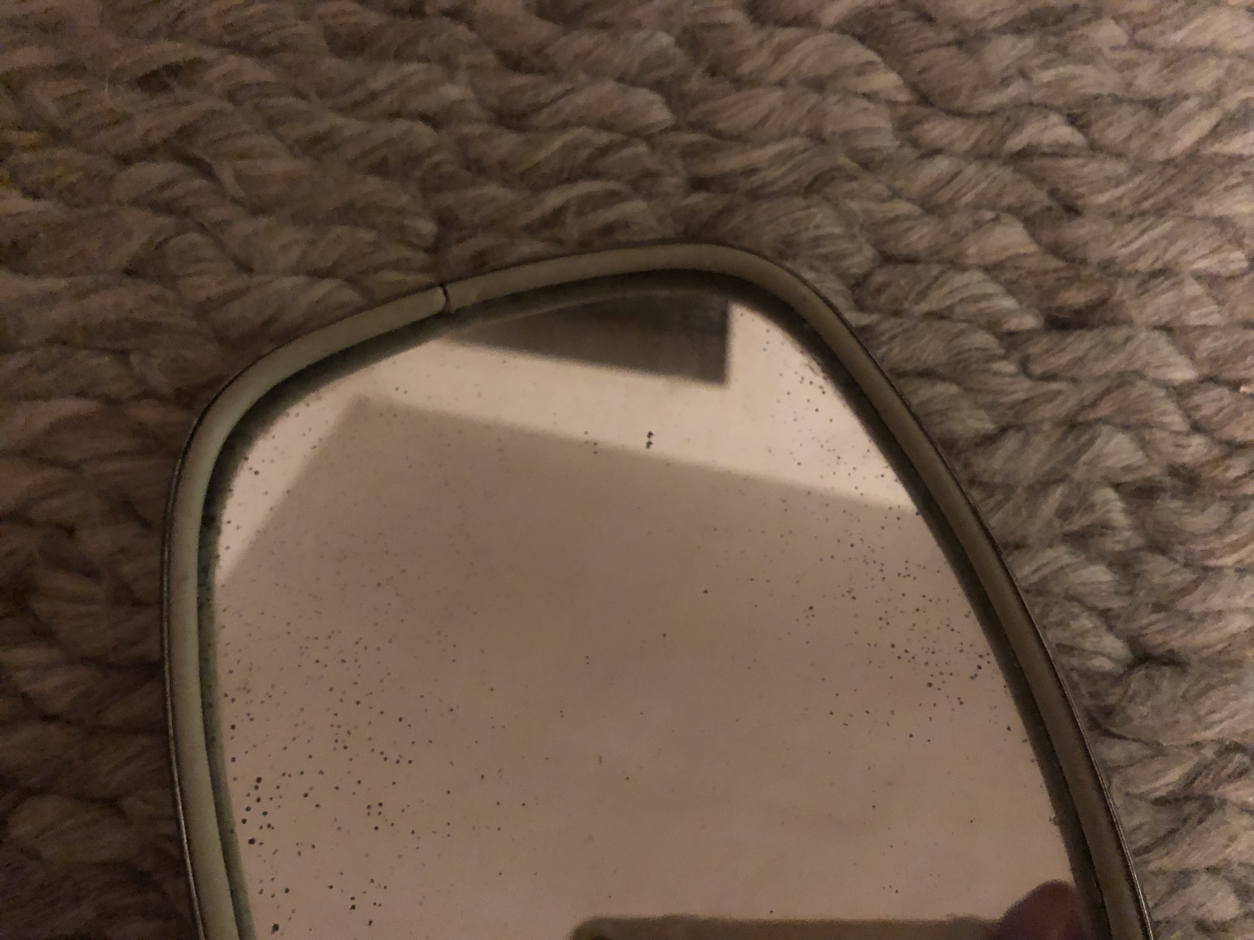

Re: Ersatzglas für Außenspiegel
Hallo Miteinander,
die Adern und Abschirmung habe ich in der Leitung wegen der Stabilität drinn gelassen.
Geschlitzt wurde auch nicht, sondern im Originalzustand gelassen.
Die Enden der Leitung sind im oberen Bereich zusammengefügt. Habe sie genau auf
Passung abgeschnitten. Da ist ein Verschweißen nicht unbedingt nötig.
Man könnte die Leitung natürlich etwas einkleben, aber das ist bei mir nicht nötig gewesen,
da die Außenisilierung der Leitung sehr weich ist und sich in den Metallrahmen von Hand
leicht hineinpressen läßt. Übrigens der Durchmesser des Kabels beträgt ca. 3,3mm.
Hält schon 2 Jahre lang und der Spiegel ist fest drinn und hat kein Spiel.
Harry
Hallo Gudrun,
ja, habe das Originalglas verwendet. Man muss die Leitung sauber in die Kurven
der Halterung hineinpressen. Dazu ist es wichtig, das die Außenisolierung weich ist.
Ich denke, je dünner der Durchmesser, desto besser sitzt der Spiegel.
Allerdings muß man erstmal eine Mantelleitung finden, die so dünn ist.
Da gibt es nicht so viel Auswahl. Wünsche viel Erfolg.
Harry

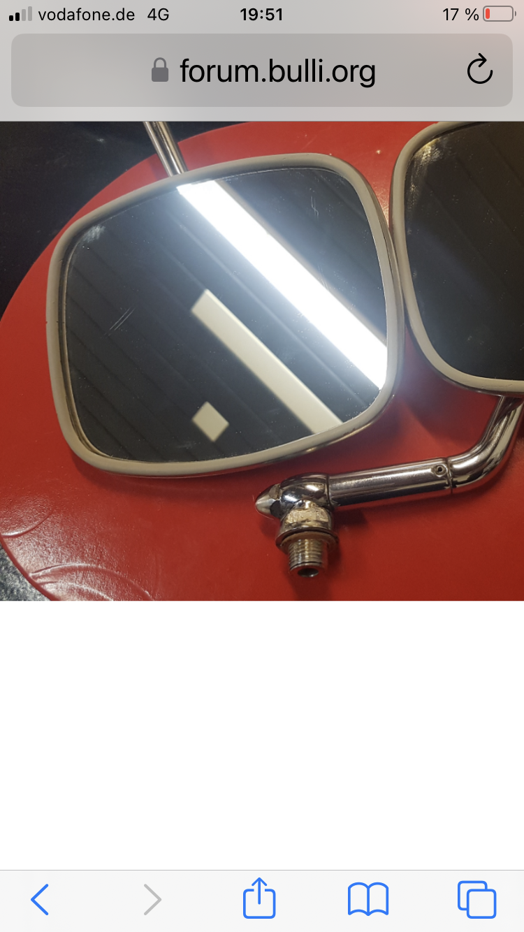

Bist Du Dir sicher?? Es sieht dicker aus, und 3,3mm wäre bei mir deutlich zu schlank (allerdings kann das Foto auch täuschen).
Aber es gibt auch verschieden dicke Keder. Mein rechter Spiegel hat einen recht dünnen Keder. (Ich hänge mal ein Bild an).
Während der linke Spiegel einen ehemals hellgrauen deutlich dickeren hat. So wie der, den Race Cook mal hat nachfertigen lassen (Ein Bild von damals). Der gewölbte Rand unterscheidet sich ebenfalls.
Gruß Gudrun
