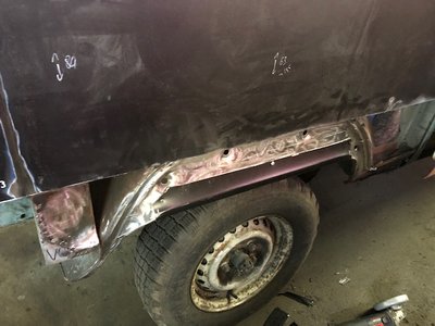

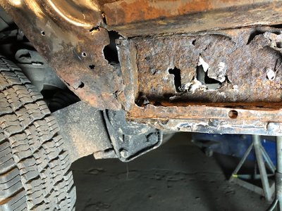

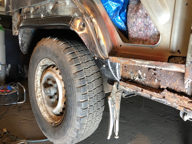

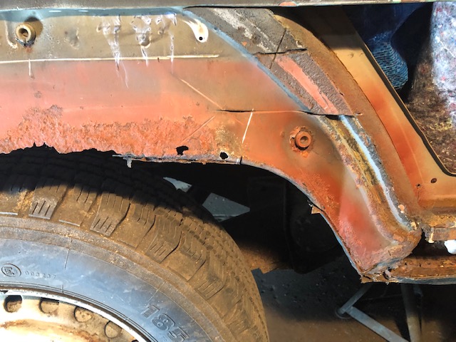

Moin, ich hatte damals das gleiche Problem. Bei mir war eigentlich nur der Äußere Bereich vom Rost befallen.
Als Grundlage für den Nachbau habe ich ein weiteres Radlauf-Blech genommen. Gerade für dir Rundungen vorne rechts war es eine super Grundlage.
Das hat eigentlich sehr gut geklappt.

Danke für die Bilder! Das mit dem äußeren Radlauf ist eine gute Idee!!
