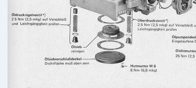

Und ich würde dir noch einen Drehmomentschlüssel ans Herz legen, damit du dann später die Hutmutern auch mit den vorschriftsmäßigem Drehmoment anziehen kannst.

Hab heute zwei Helicoils gesetzt und es scheint mir gelungen zu sein. Dabei ist mir aufgefallen, dass noch ein 2. M8/M6 Bolzen gesetzt wurde.
Hab mir bei CSP nun Silikondichtungen, Stehbolzen mit Innensechskant und Blechdeckel gekauft. Sollte morgen kommen, dann kann ich bis zum Wochenende schon den Motor wieder verschlossen haben.

Hab heute den Motor wieder mit dem Öldeckel verschlossen. Allerdings doch wieder der gerippte von CSP weil ich keinen 7er Bohrer gefunden hatte um das ein oder andere Loch noch etwas zu vergrößern. Ob es an meinen nachgearbeiteten Stehbolzen liegt?
Die Silikondichtungen machen einen guten Eindruck! Sind etwa genauso stark wie die frischen Papierdichtungen, scheinen aber etwas breiter zu sein oder es liegt an der Elastizität. Nach dem Einbau und Anziehen mit 8Nm drückt es die Dichtungen in die Breite.
Auf jeden Fall scheint es nun dicht zu sein und die Hutmuttern konnte ich definiert festziehen. Entsprechend haben wohl die Helicoils ihren Zweck erfüllt. Ich danke für die Tipps und aufmunternden Worte!
