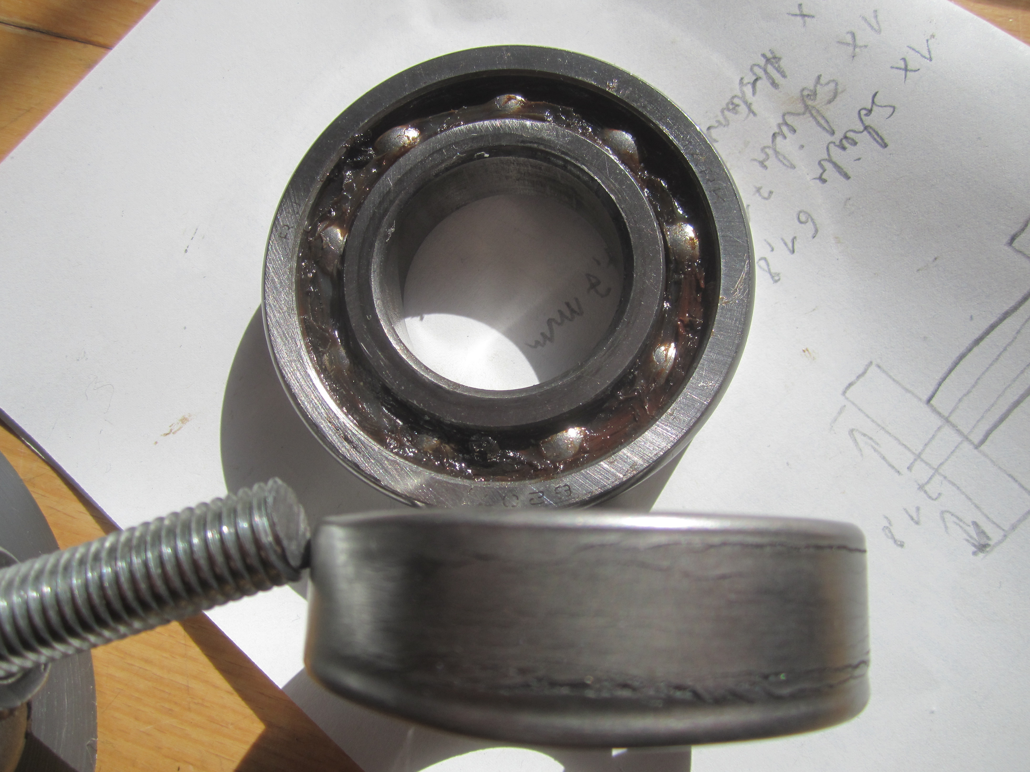

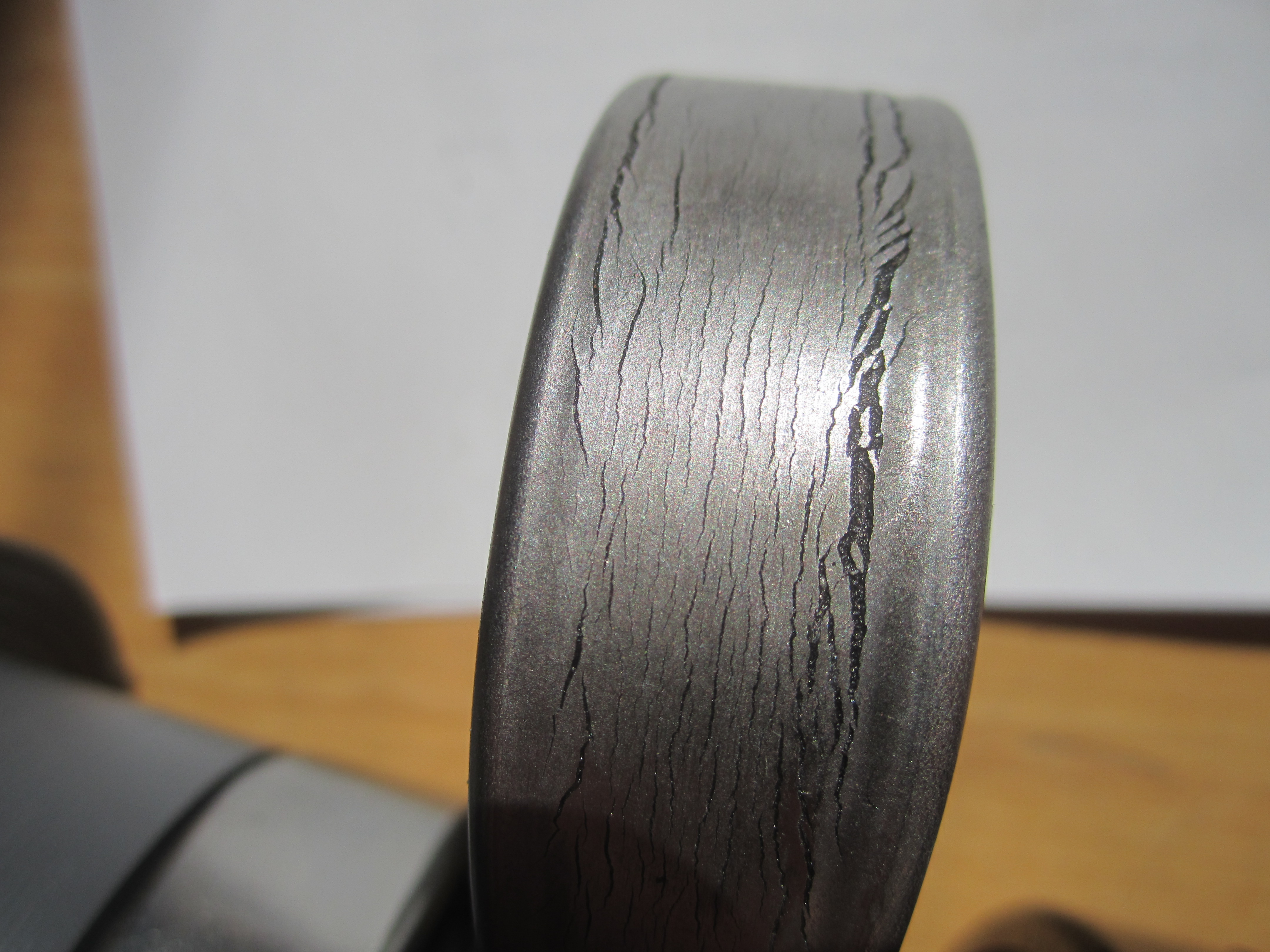

Aber jetzt mal angenommen ich als Endkunde würde eine Härteprüfung vor dem Einabu vornehmen.
Was würde mir das überhaupt sagen? Ich weiß doch als E-Techniker gar nicht ob die Nockenwelle nun mit 10, 50 oder 60 HRC gehärtet sein muss.
Jetzt kann man mir natürlich"vorwerfen": Dann bau keine Motoren zusammen.
Aber dann darf man gar nichts metallisches mehr ohne Prüfung verwenden.
Ich denke da nur an meine hinteren Radlager: Die habe ich auch keiner Härteprüfung unterzogen.
Ich erwarte als Endkunde eigentlich, das man mir brauchbares Material liefert.
Wie gesagt, ein geometrisches Problem würde ich ausschließen wollen.
Das hatte ich weiter oben ja schon geschrieben, wie meine Stößelgeometrie war.
Und die Nocken haben auch nicht das Gehäuse berührt.
Da bleibt nun Material- und / oder Anwendungs-fehler aus meiner Sicht.

Zu Deinen Lagern, das kann viele Ursachen haben. Sicher ist jedenfalls, das die Qualitätskontrolle versagt hat, sofern überhaupt stattgefunden
Welche Marke waren denn die Lager?
Qualitätskontrollen sind teuer und manche Hersteller sparen diese Kosten leider ein, um ein günstigeres Produkt anbieten zu können.
Ist halt so wie überall
Um sich vor solchem Pfusch zu schützen hilft uns Unwissenden eigentlich nur der Griff zur teureren Markenware, wo die Kontrolle meist funktioniert.

Hi Ralph,schrauberger hat geschrieben: ↑03.03.2021 15:06 Zu Deinen Lagern, das kann viele Ursachen haben. Sicher ist jedenfalls, das die Qualitätskontrolle versagt hat, sofern überhaupt stattgefunden
die hinteren Radlager waren damals von Roulex Denmark:
viewtopic.php?f=7&t=7344&hilit=radlager ... n&start=40
Und dbilas hat in sein Datenblatt keinen Härtegrad der Welle geschrieben.
