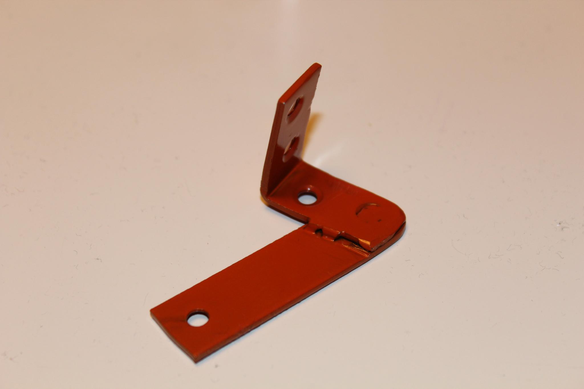

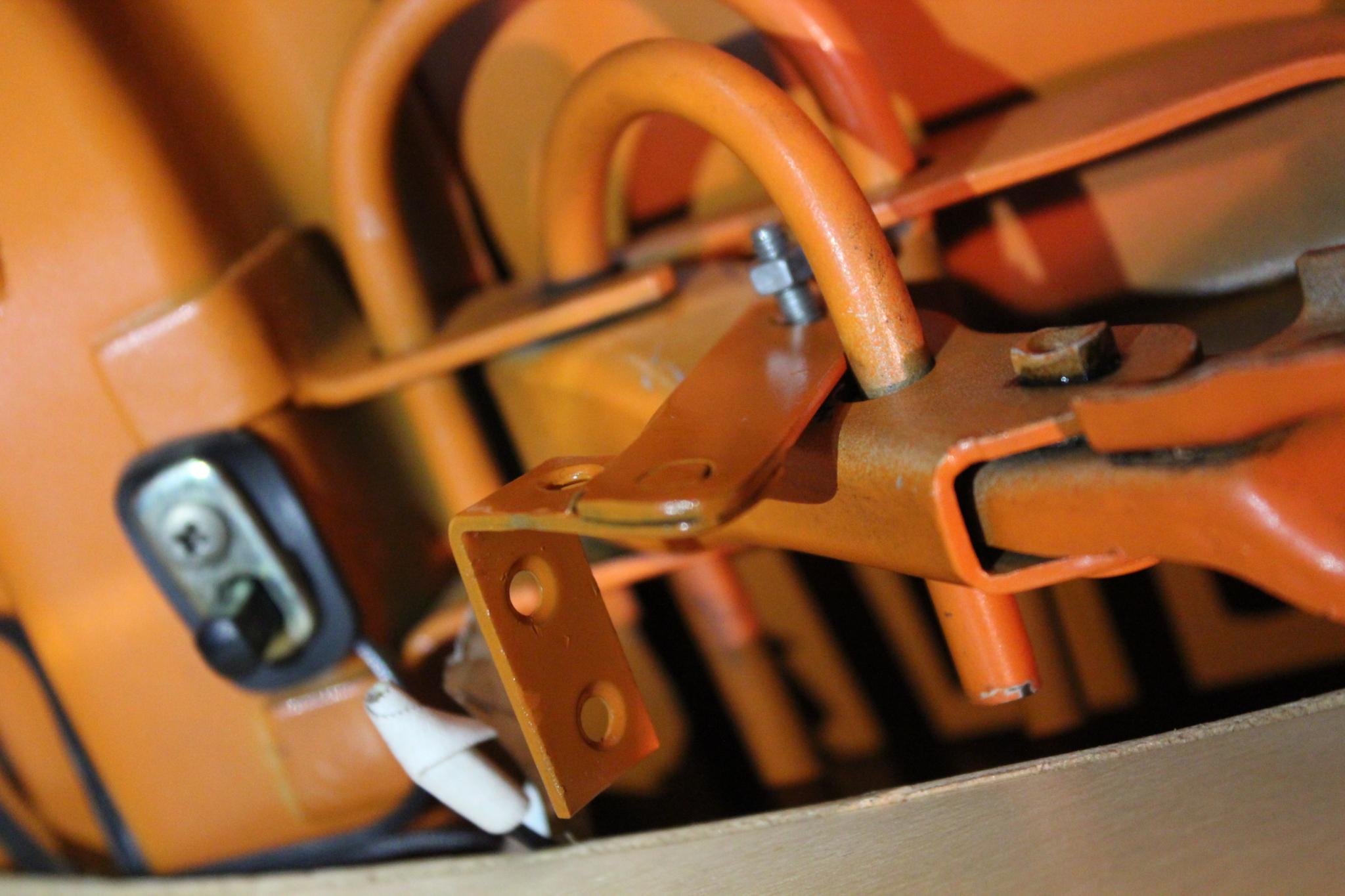

Der Vollständigkeit halber für alle die den Bügel nicht Serienmäßig haben und nicht schweißen/bohren wollen...
Der Kontakt lässt sich auch mit Hilfe eines kleinen Arms gut betätigen, welcher an der bereits vorhandenen Bohrung des linken Heckklappen Halters angeschraubt werden kann. Der Arm muss dazu nur auf dem vorhandenen Bolzen aufliegen, dieser verhindert ein verrutschen wenn die Heckklappe knallt.
Habe kurzfristig 2 Winkel für den Arm verschweißt, man kann sich natürlich auch schöne Bleche biegen. :gut:
Wer Basteln will, anbei die Maße:
Länge Unterteil: 5,5cm
Höhe und Breite Winkel: 3cm (besser wäre wohl 2,5x2,5 - siehe unten)
Neigungswinkel: ca. 80°
Ja nach gewünschtem Öffnungspunkt/verwendetem Türkontakt/höhe des Winkels muss man die Oberseite des Winkels (Kontaktfläche) nochmals um ca. 0,5 cm nach innen biegen da sonst die Heckklappe aufschlägt.
