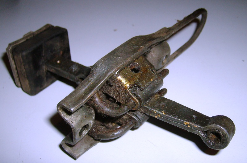

Ich habe aus einer Schlachttür die Federvariante einzeln rumliegen...und in meinem Bus ist zumindest auf einer Seite der originale Bolzen drin (die andere Seite wollt ich mal machen). Werde morgen mal Bilder machen und den Bolzen messen! Heute wirds nix mehr...Halle zu weit weg.

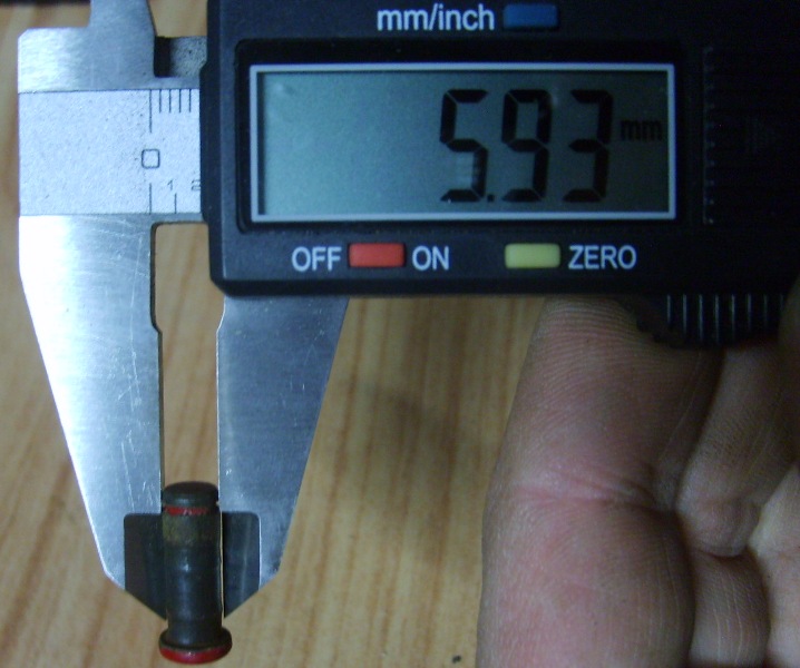

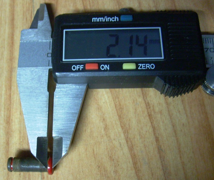

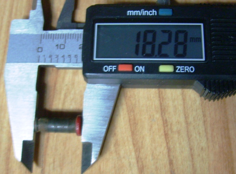

Lieber spät als nie...
Ein CAD-Modell bau ich euch auch noch fix.....wenn es jemand braucht ;)

jo, perfekt, danke!
