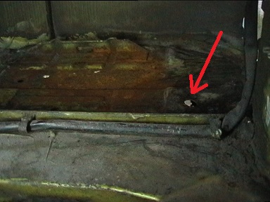

Ralf502 hat geschrieben:Hast Du etwa auch dokumentiert wie die Leitungen zur AHK genau verlegt sind? Wo geht die Leitung aus dem Motorraum raus?
Die meisten Leitungen gehen an der rechten Heckleuchte mit Steckerverbindern.
Im Batteriebodenblech ist dann hinten eine Loch, durch dass die Kabel nach aussen, unten gehen:
An der AHK sind Blechlaschen, die das Kabel zur Mitte führen zur Steckdose:

Den Kabel-Durchbruch habe ich genau so gemacht wie es Dein Bild zeigt. Hat schon wehgetan :stupid: den intakten Baterieboden zu durchbohren. Aber wenn man etwas drüber nachdenkt ist das die beste Lösung.
Die Leitung habe ich dann auch mit den von Dir gezeigten Kabelschuhen angeschlossen. Es war mir wichtig das ich die vorhandene Verdrahtung nicht verändere. Wird aber ganz schön eng in den Lampengehäusen.
