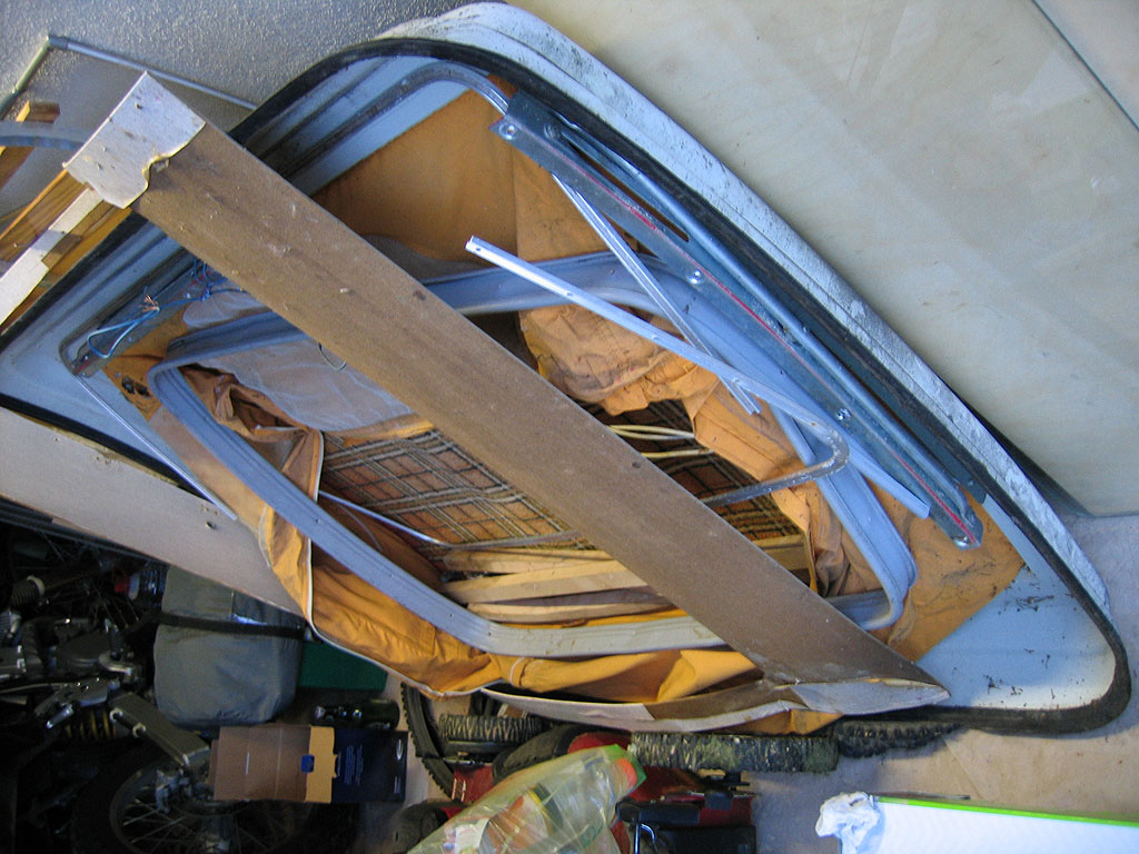

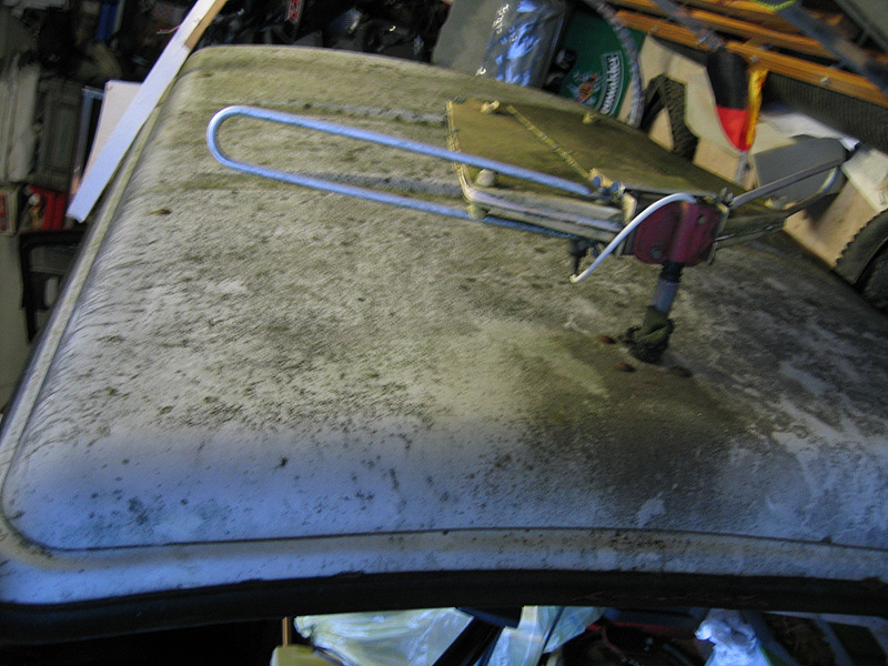

Hier sind nun die Bilder von Matzes neuem Hubdach:
Die Außenmaße sind:
L= 159cm
B= 118 cm
H= 11 cm
L= 159cm
B= 118 cm
H= 11 cm
