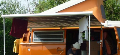

Das nenn ich aber mal Green Power, Uli. Strom direkt vom Baum. Wofür noch Atomkraftwerke?

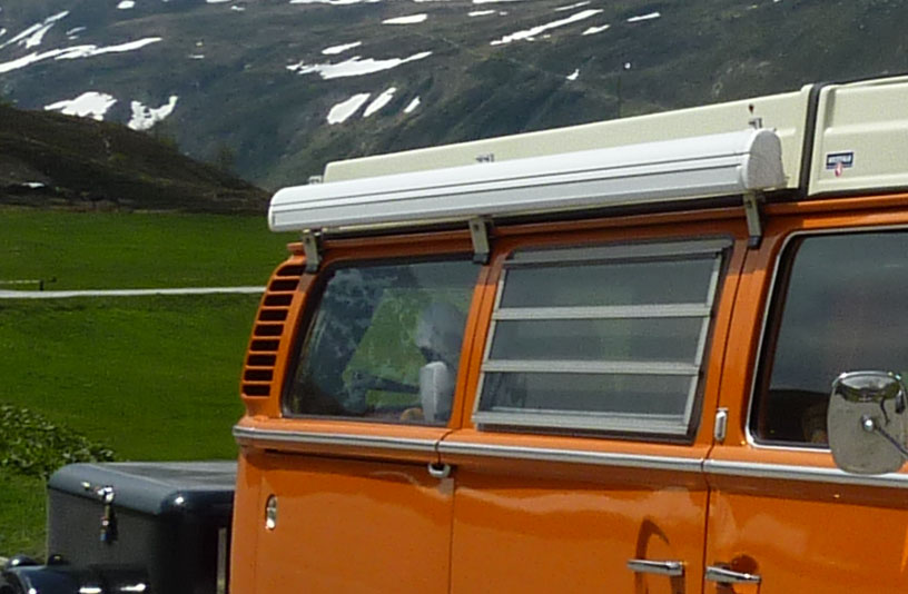

Bei mir sieht das genauso aus. Das sind, wenn ich mich recht erinnere, Halter für den T3, andere scheint es nicht zu geben.
Es bleibt nur die Möglichkeit den schmalen Halter vorne an der B-Säule zu befestigen sonst bekommt man eine der beiden Türen nicht mehr auf oder zu.
Der mittlere, dann breite, Halter steht bei mir etwas in das hintere Fenster über, was aber nicht schlimm ist. Die Besfestigung hält schon ein paar Jahre bestens, auch ohne die Regenrinne auf Schwellerhöhe zu bringen ...
Ich habe mir an den Stellen wo die Halter "Lackkontakt" haben, alte Fahrradschläuche auf die Halter geklebt, das schont (hoffentlich) den Lack.
Viel Fingerspitzengefühl beim Anziehen der Schrauben wünscht
Tom

die Halter gibt es nicht extra für den T2, nur noch für den T3 (auch neu)oder andere Wasserkocher. Aber die T3 Teile sind die die passen.

OK, Teil ist dran, sitzt, wackelt und hat Luft.
Jetzt ne ernstgemeinte Frage: wie macht man die Omnistor denn richtig auf? Ich habe mir da vielleicht einen abgebrochen! Erst ganz rausziehen und dann Füsse raus? Oder erstmal Füße raus? Und muß man die ganz rausziehen?
