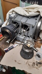

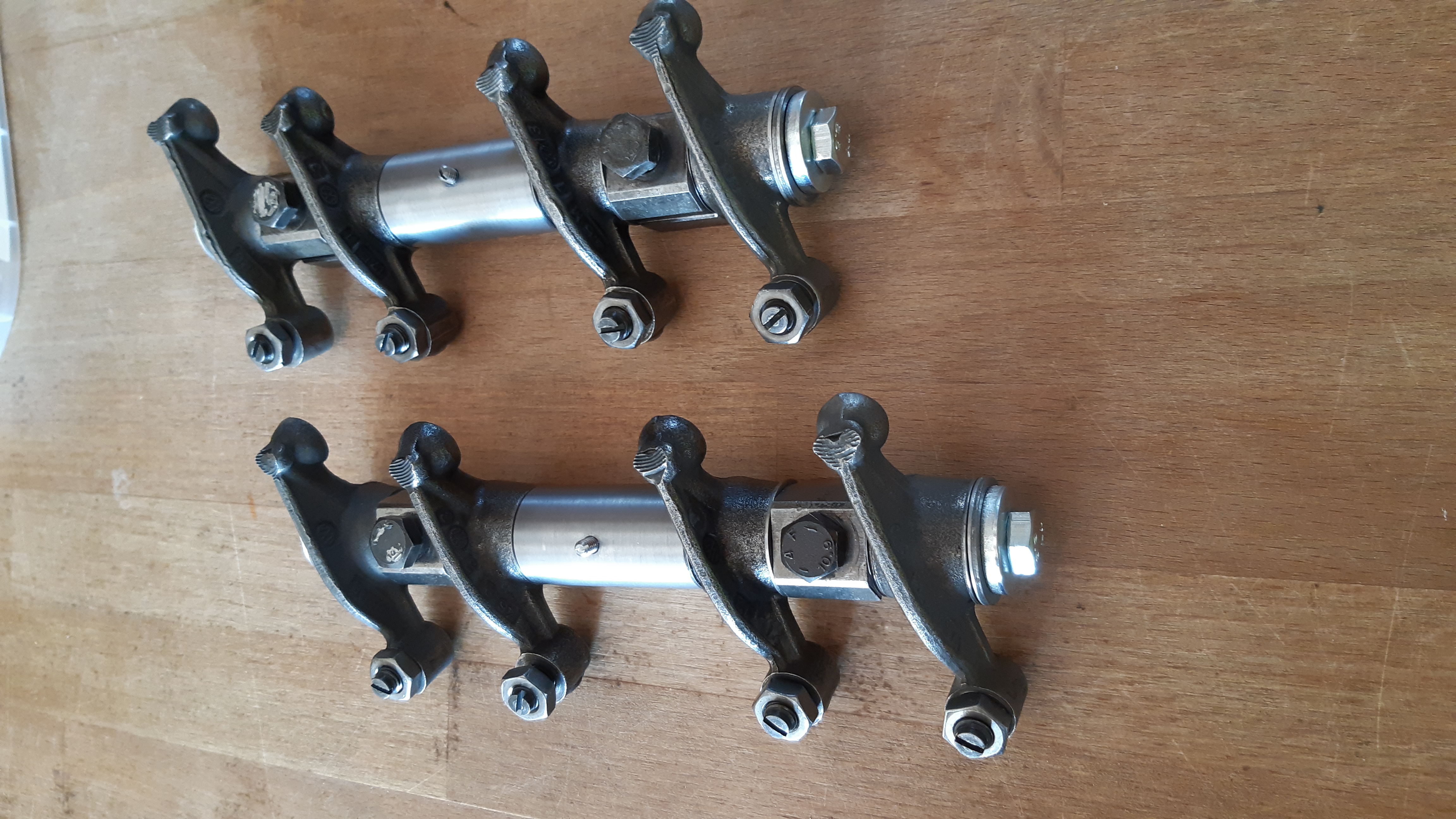

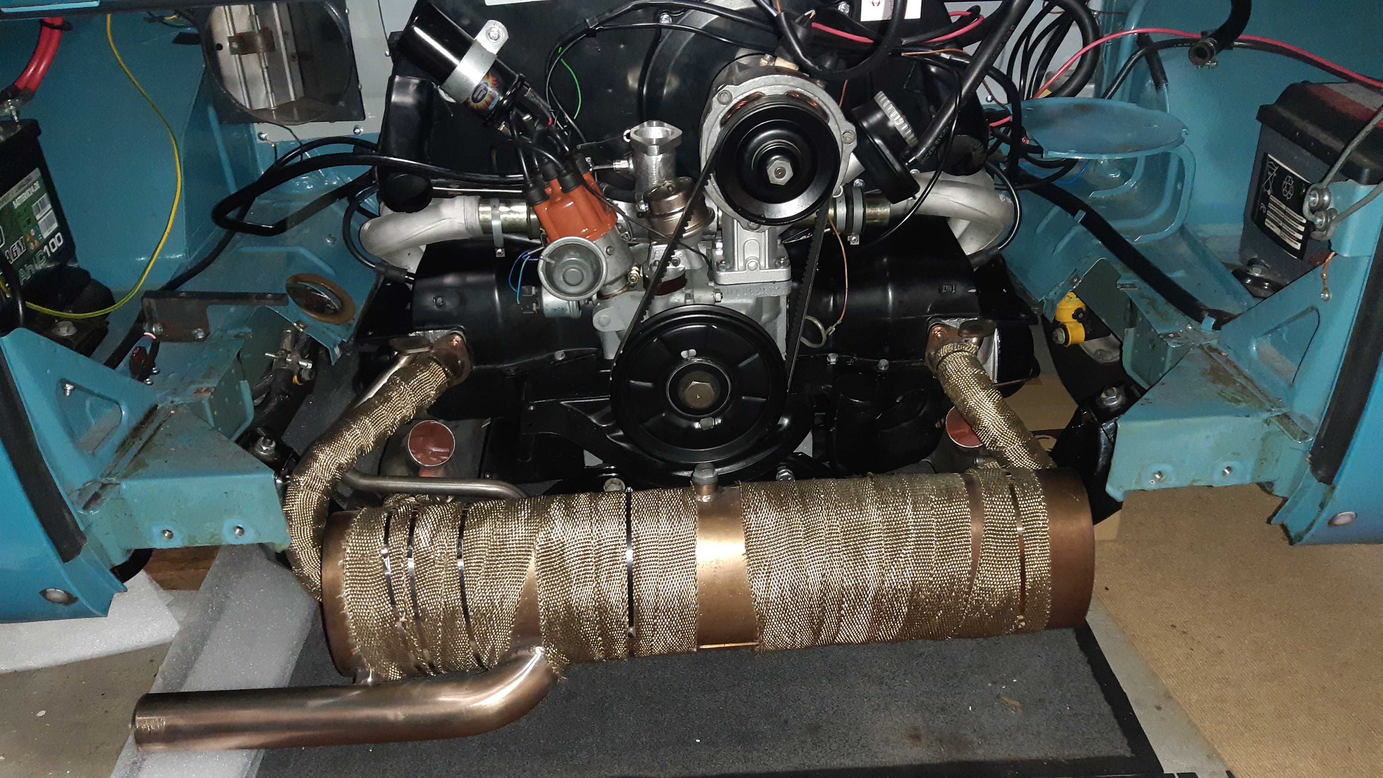

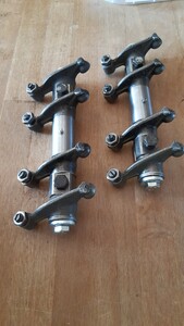

Los gehts mit den geschraubten Kipphebelwellen. Wobei auf Grund der scharfen Nocke und des Einfachvergasers der Außlasskipphebel niedriger übersetzt ist.
Dann Umbau auf H4 inkl. einem Entlastungsrelais für den Lichtschalter.

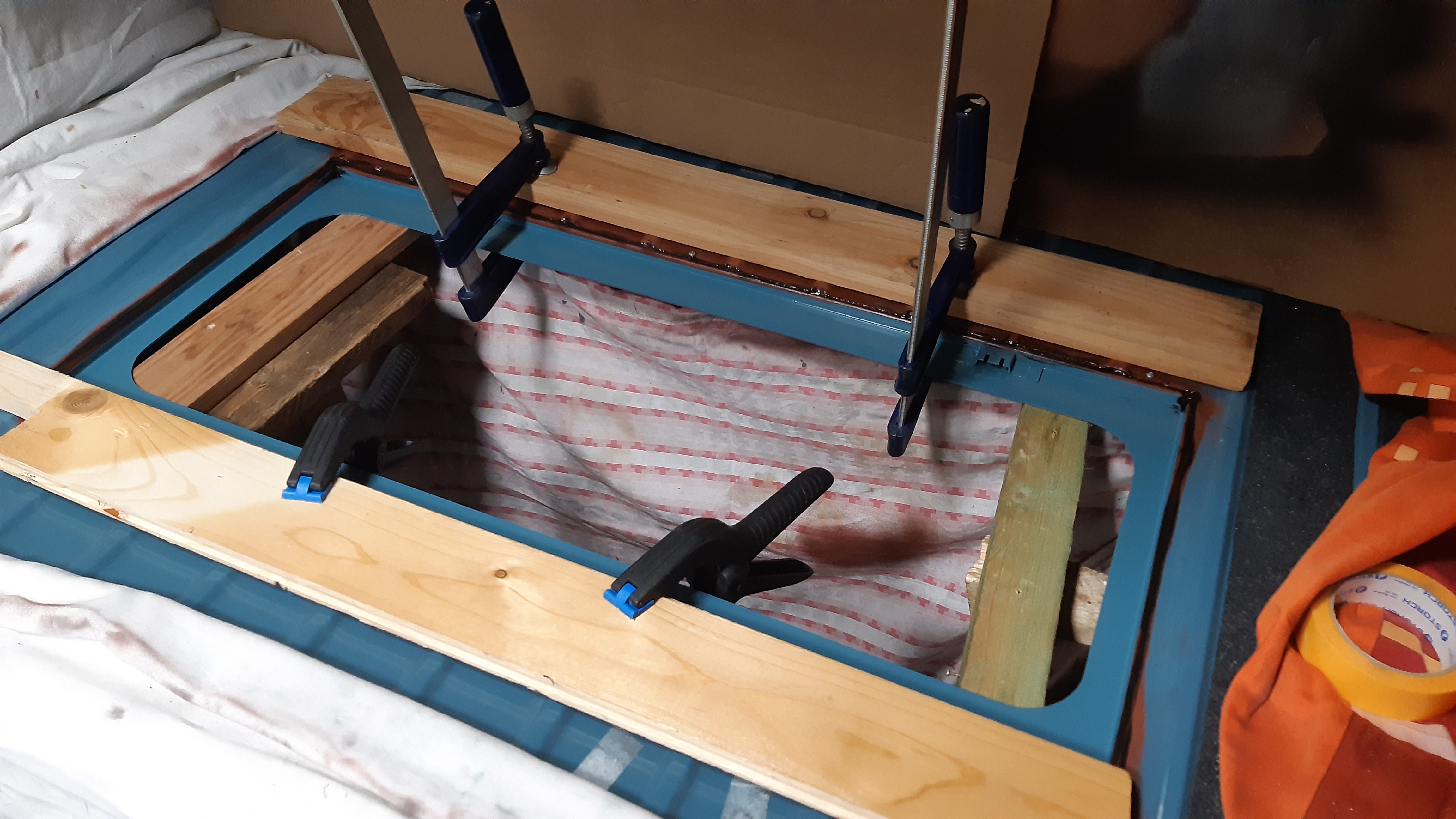

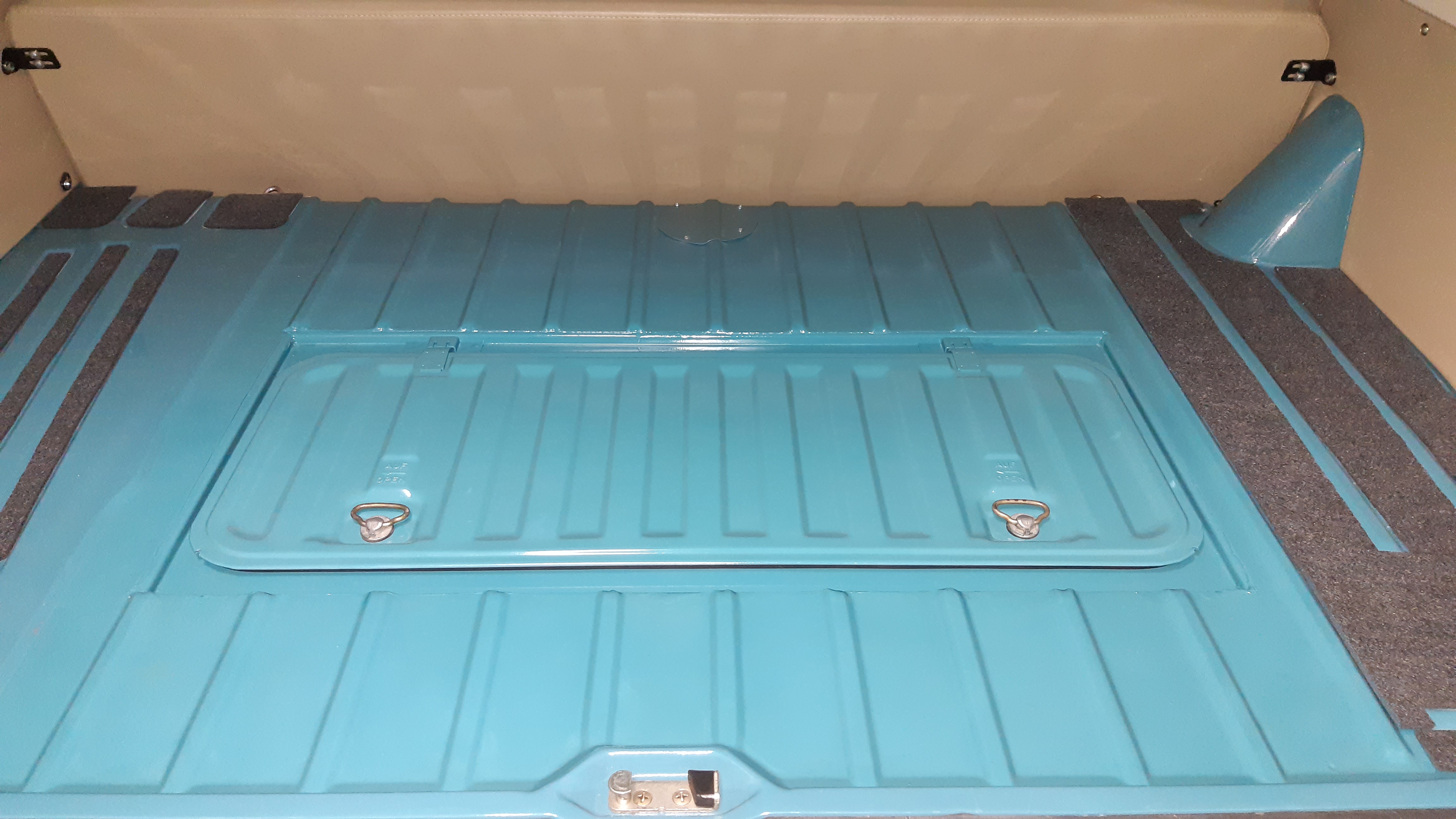

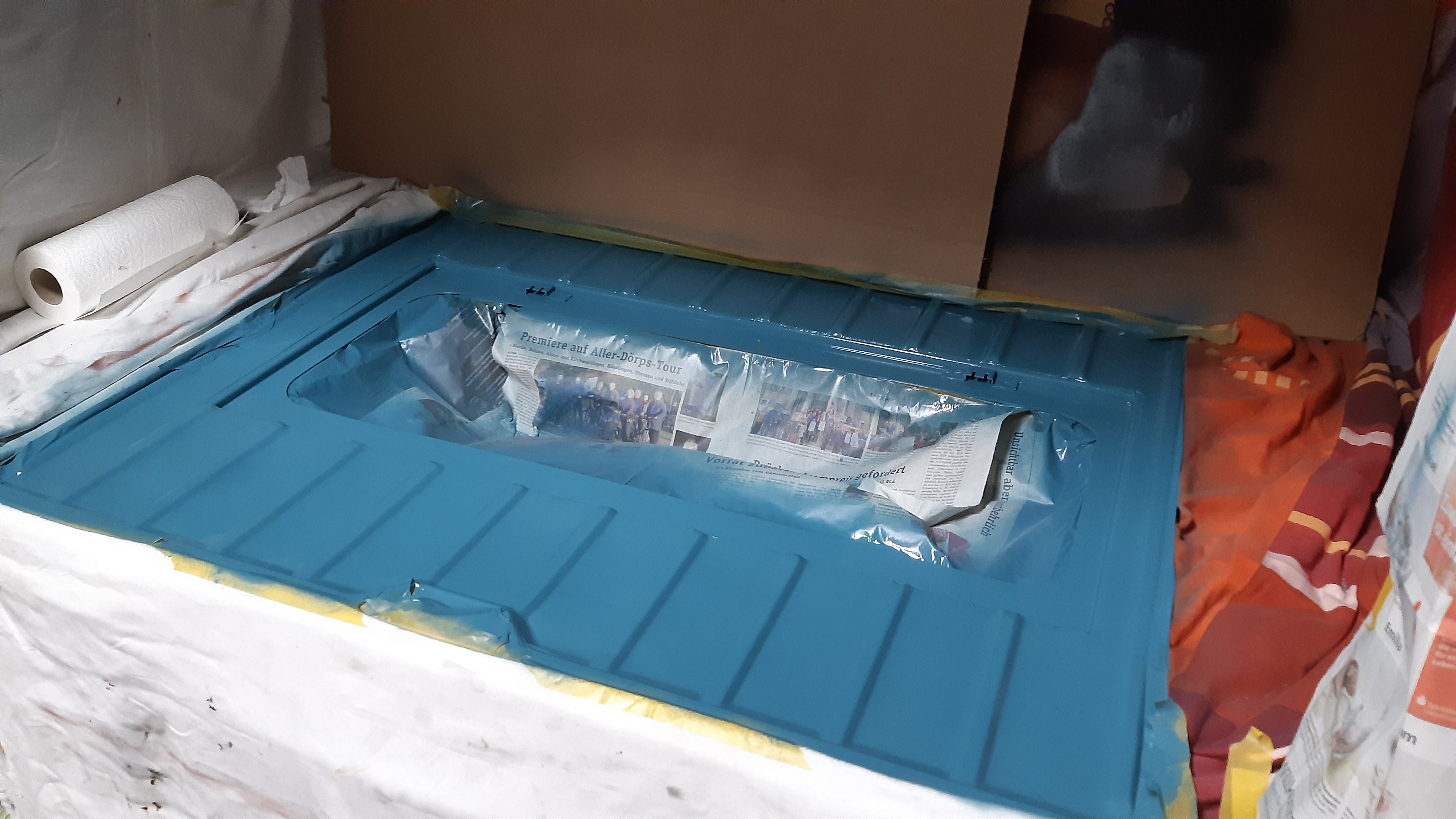

Dann folgte der Einbau eines Rahmens für eine Typ 4 Revisionsklappe.

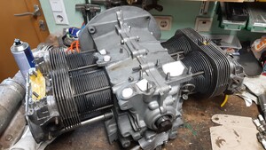

Tja, und nach 6tkm habe ich festgestellt, das das Bundlager Spiel hatte. Also Motor raus, zerlegt, neu gespindetlt und wieder zusammengebaut.
Hierbei stellten sich noch weitere Defekte heraus und es wurden noch Änderungen an der Verdichtung übernommen.
Bei den Köpfen wurden die Einlasskanäle noch leicht bearbeitet.

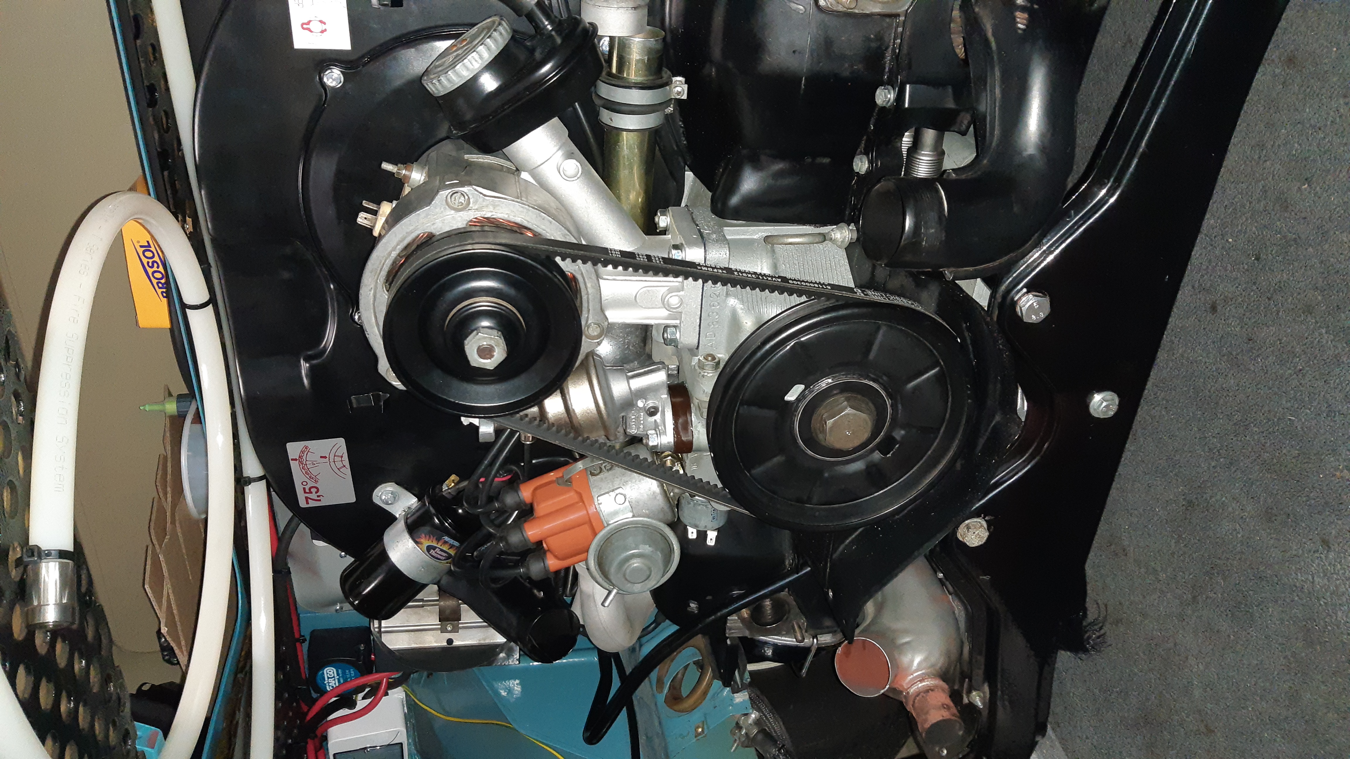

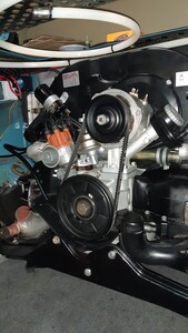

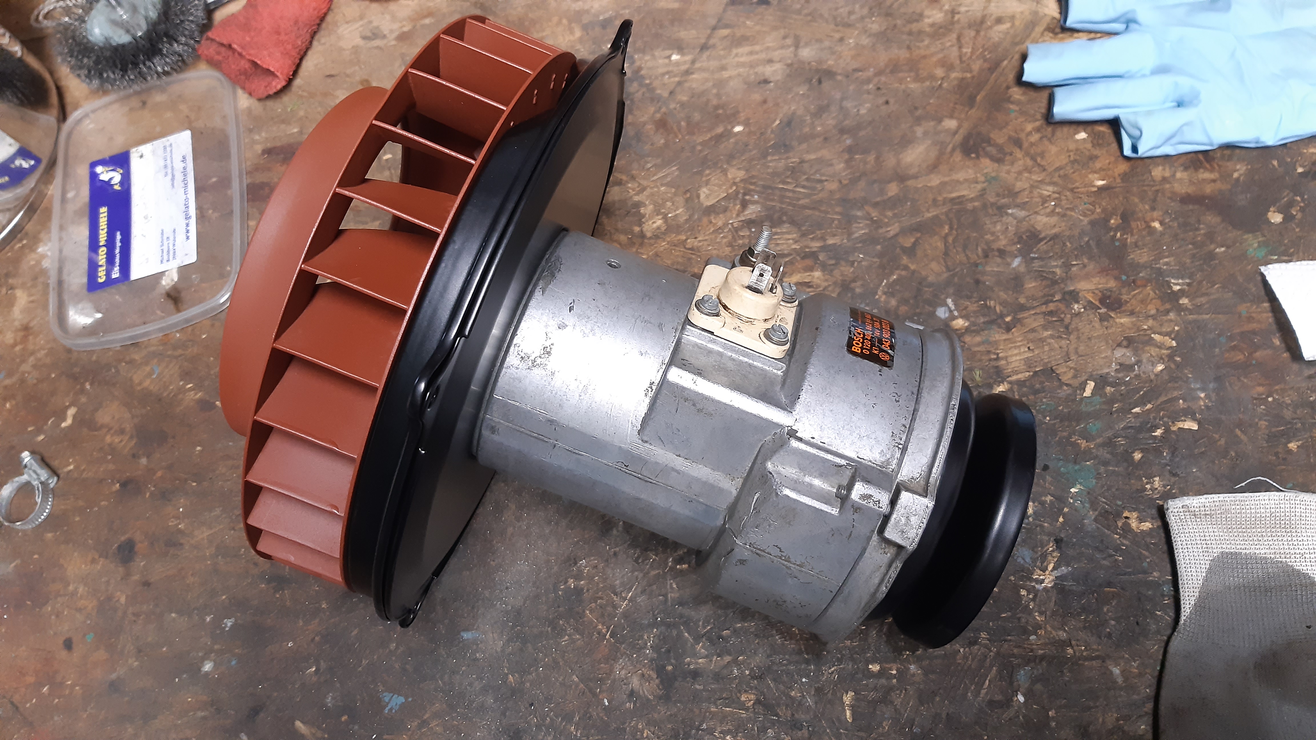

In dem Atemzug gleich noch eine überholte Drehstromlima verbaut. Irgendwie ist der Strombedarf doch höher als gedacht :grinseval:

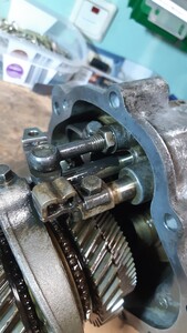

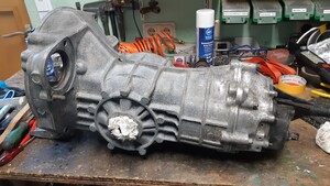

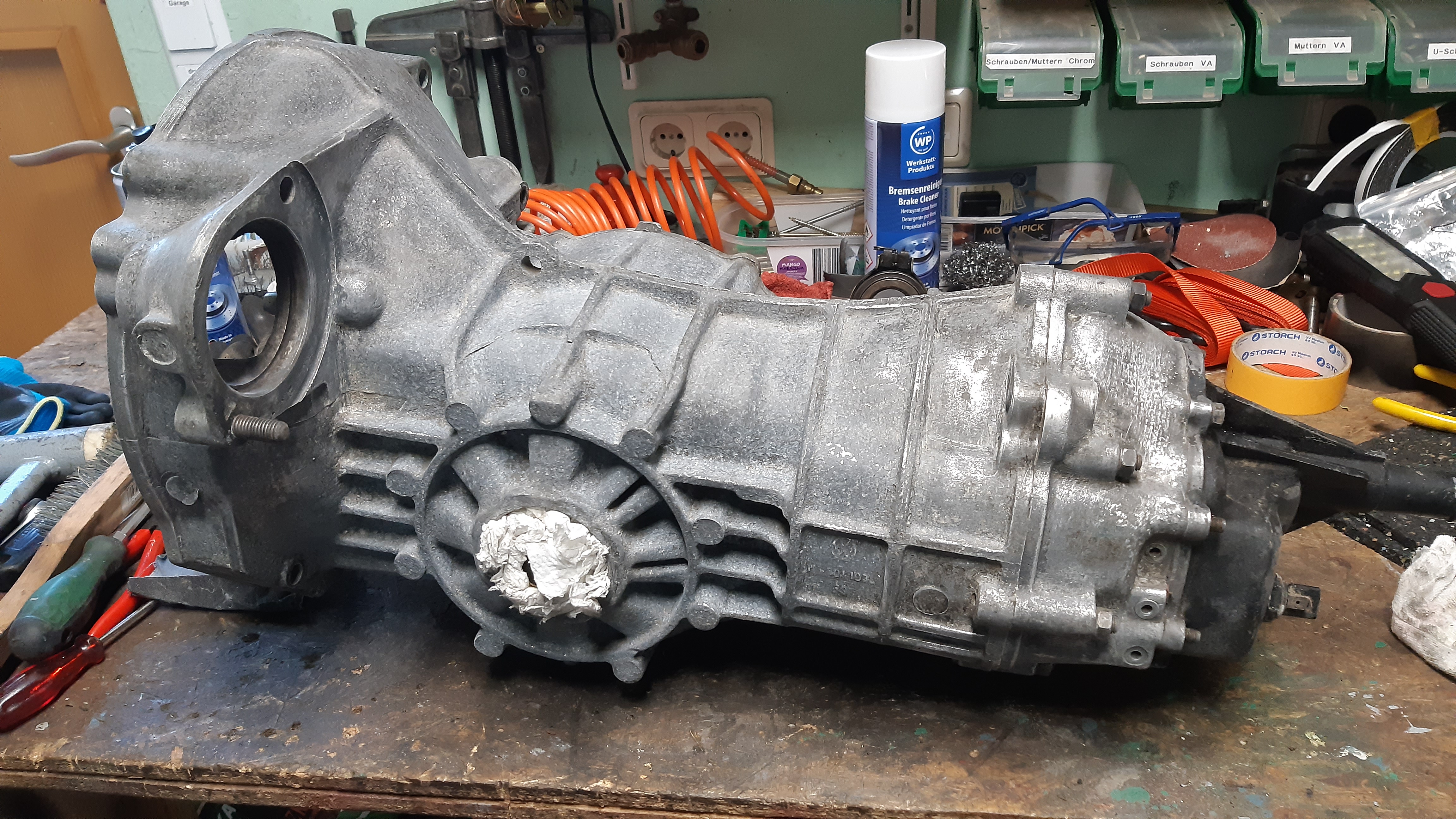

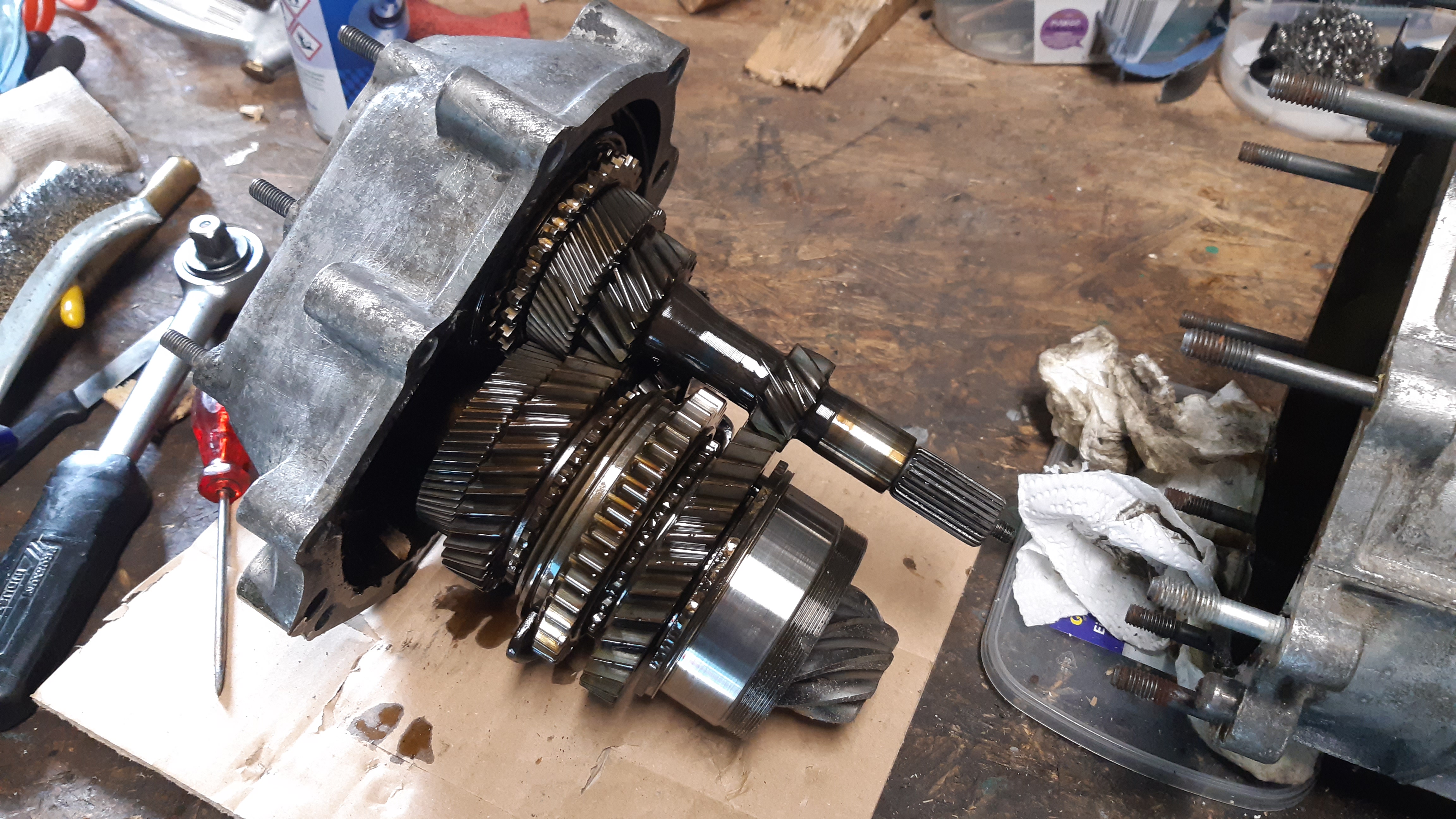

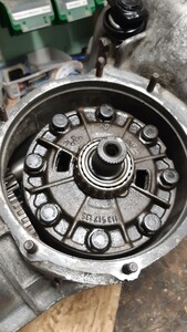

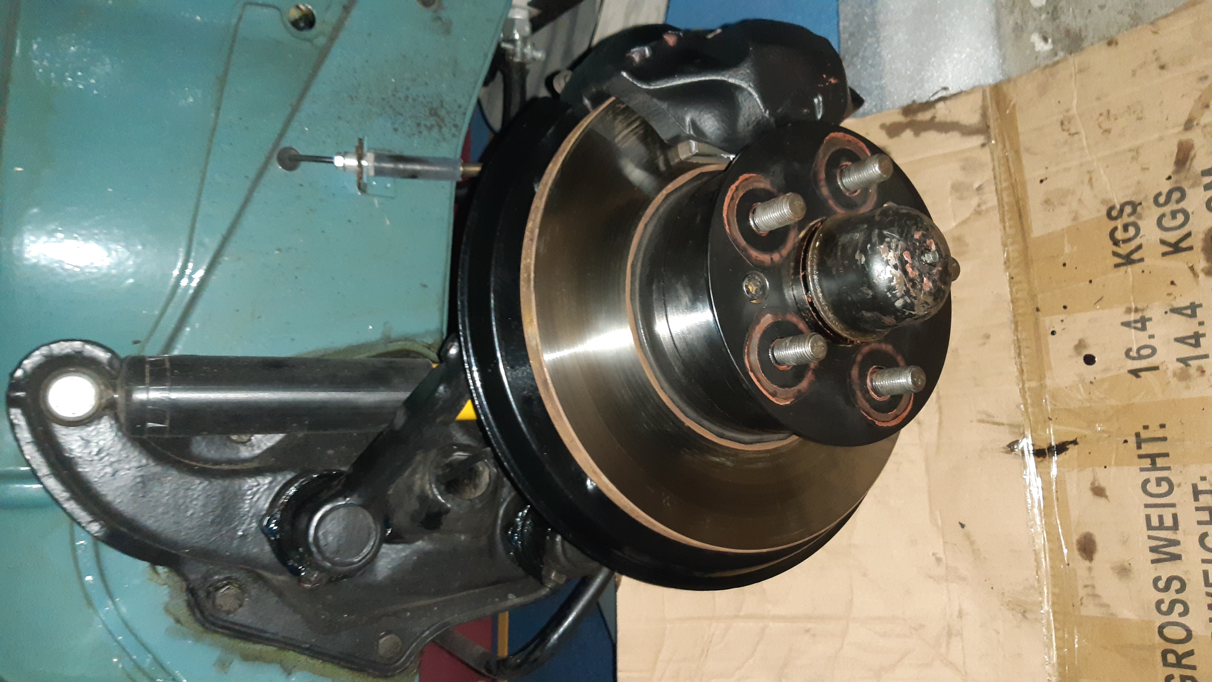

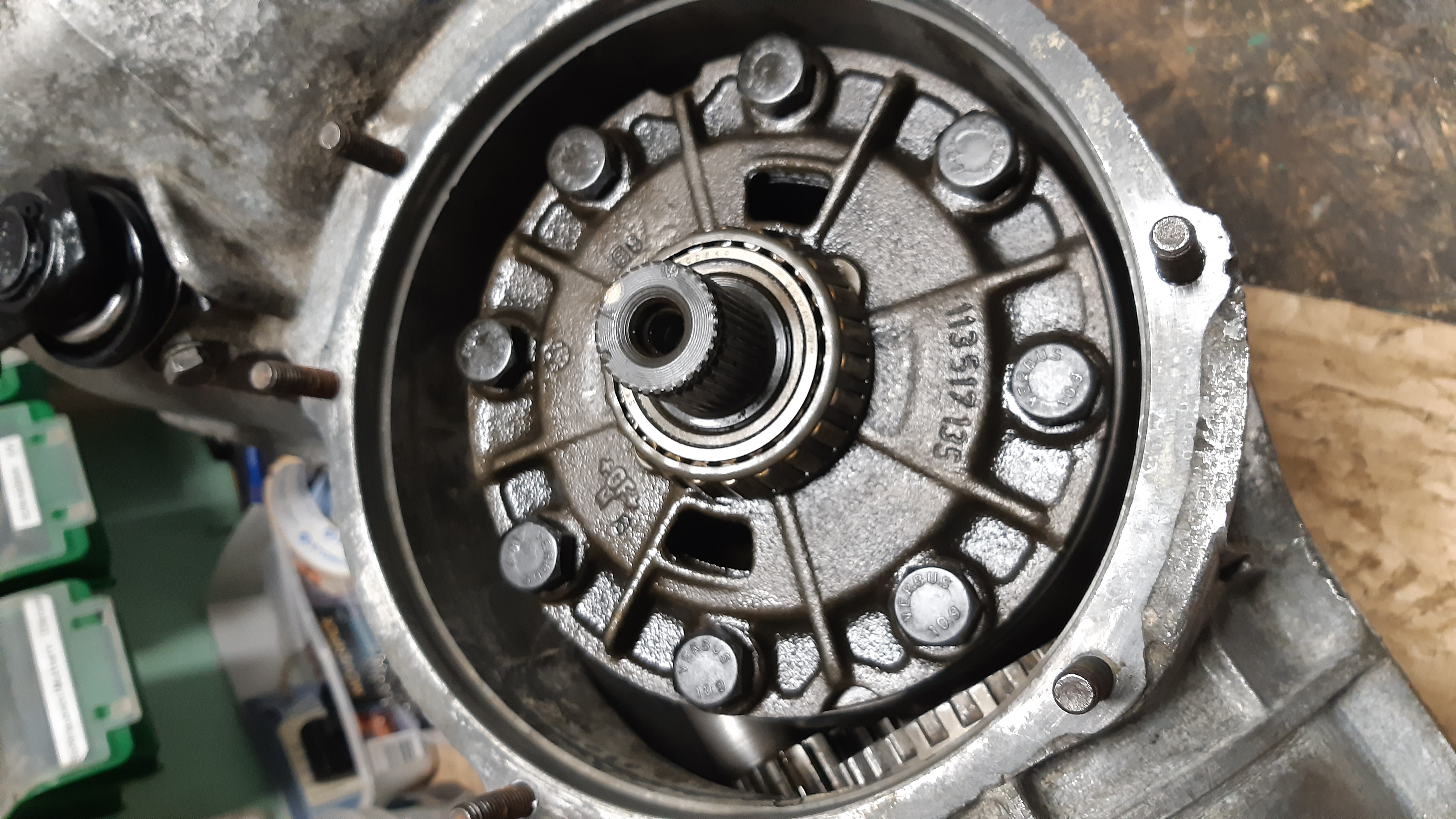

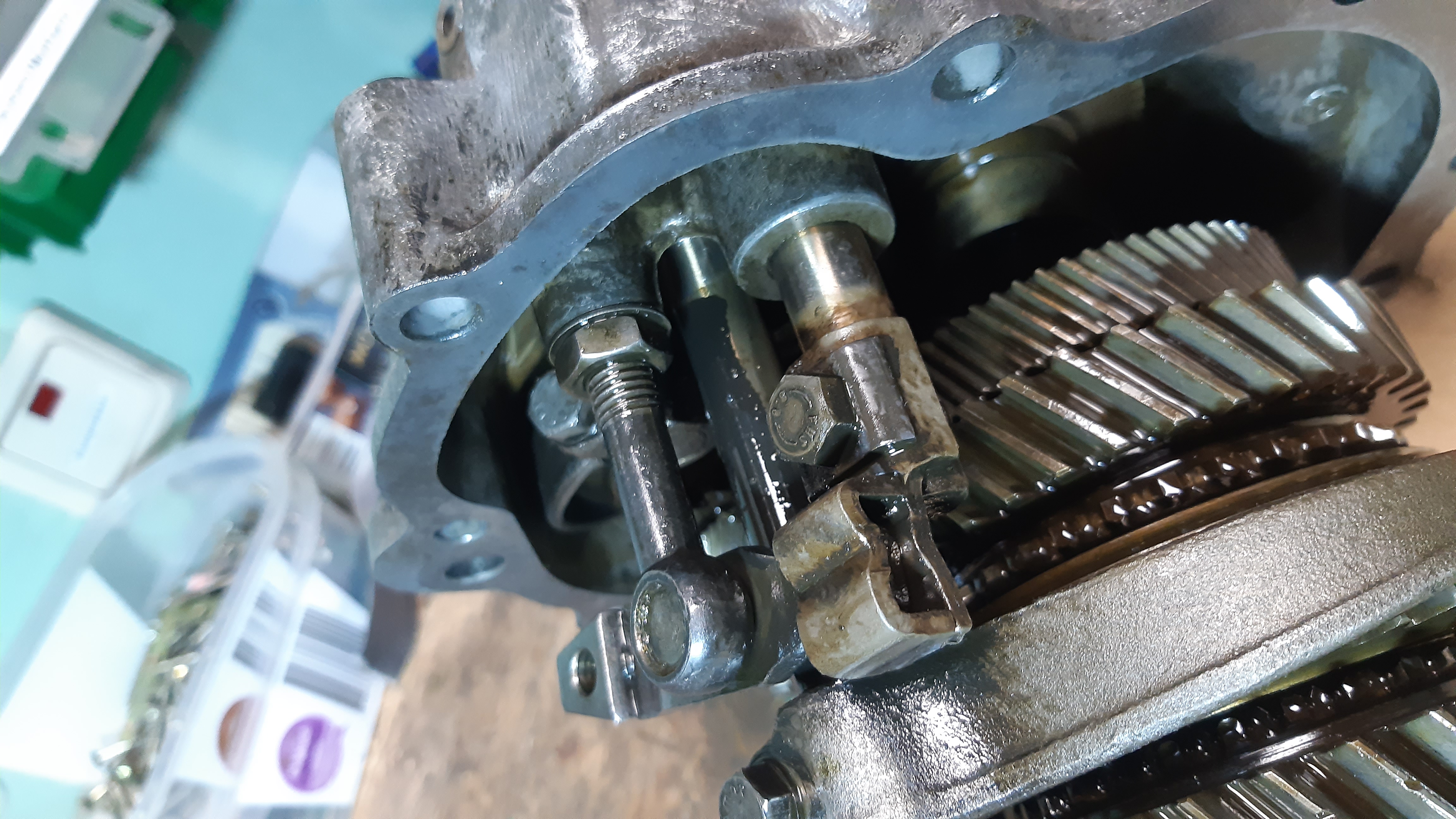

Und dann sollte noch ein AM Käfergetriebe in den Bus. Aber erst einmal rein schauen, ob man was dramatisches findet.
Ein Lager der Eingangswelle habe ich vorsorglich gewechselt.

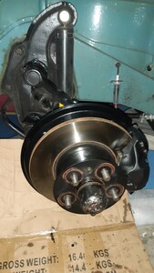

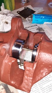

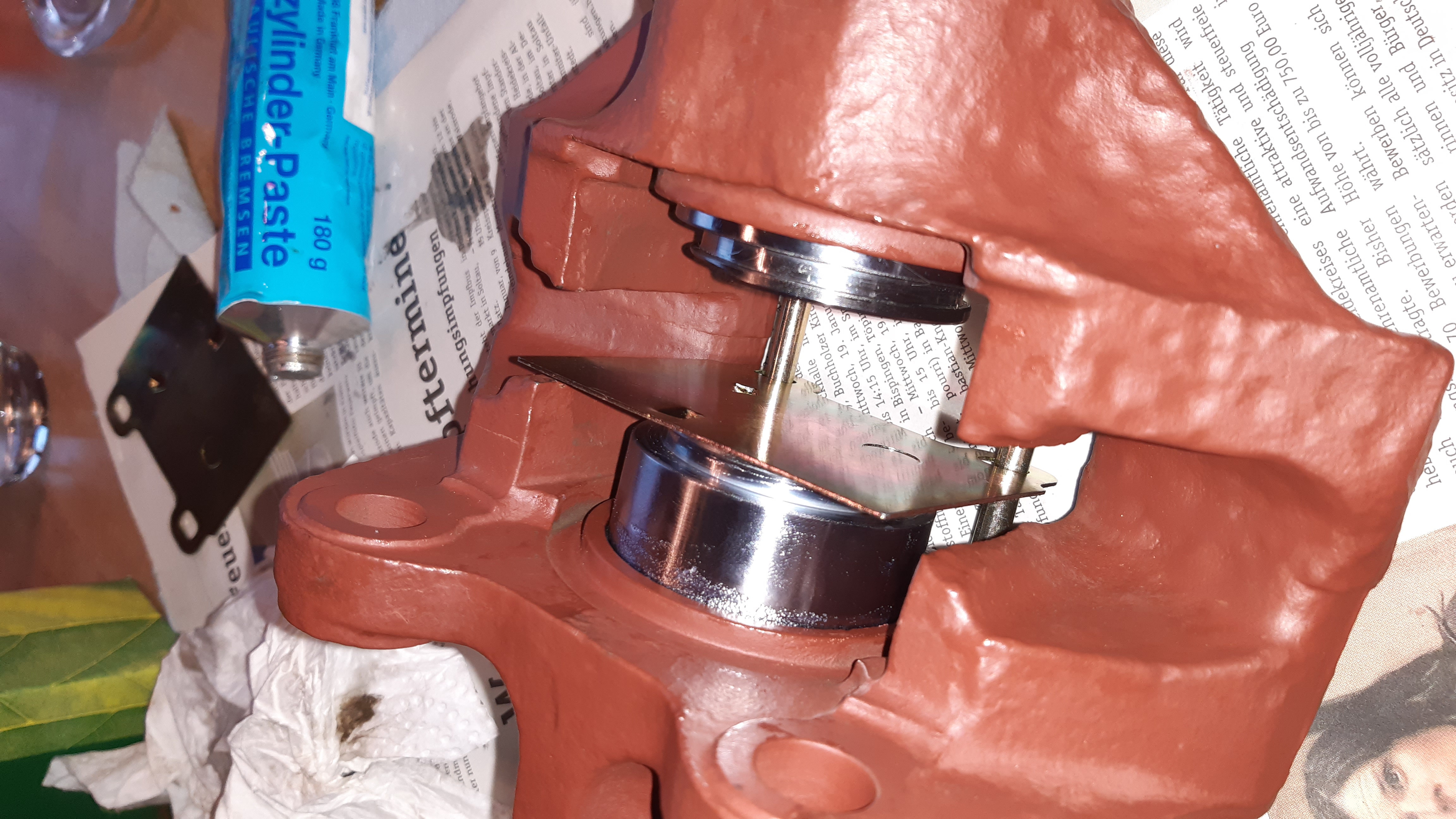

Dann folgte noch das Überholen von einem Satz Bremssättel
Und TAS vom Iceman

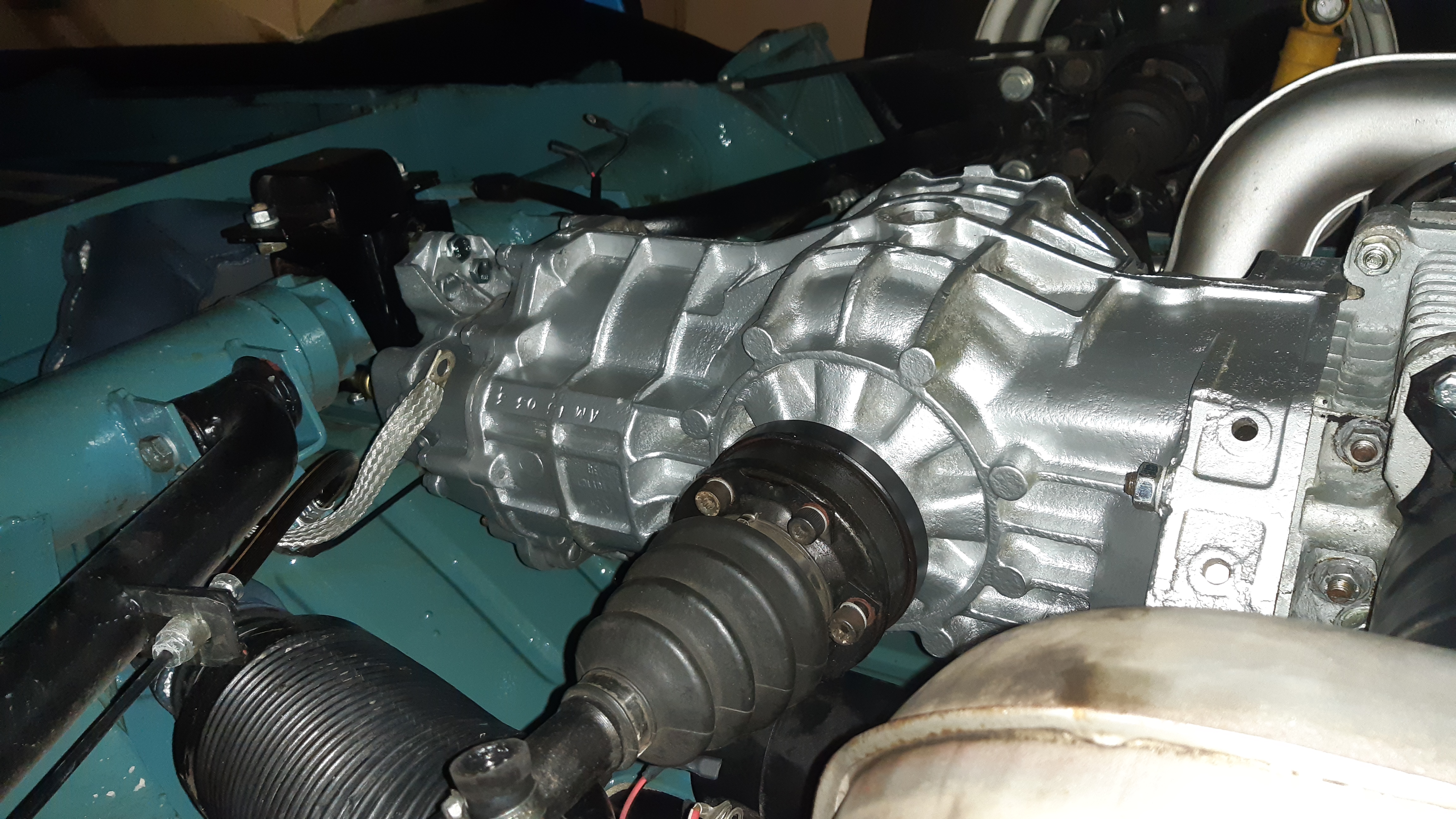

Das alles zusammen wieder verbaut.
Der Bus steht allerdings auf der alten Höhe. Durch die großen Reifen geht das auch aktuell nicht anders.
Das Käfergetriebe lässt sich sehr schön fahren. Sehr viel entspannter in der Stadt und auch über Land bei 100km/h.
