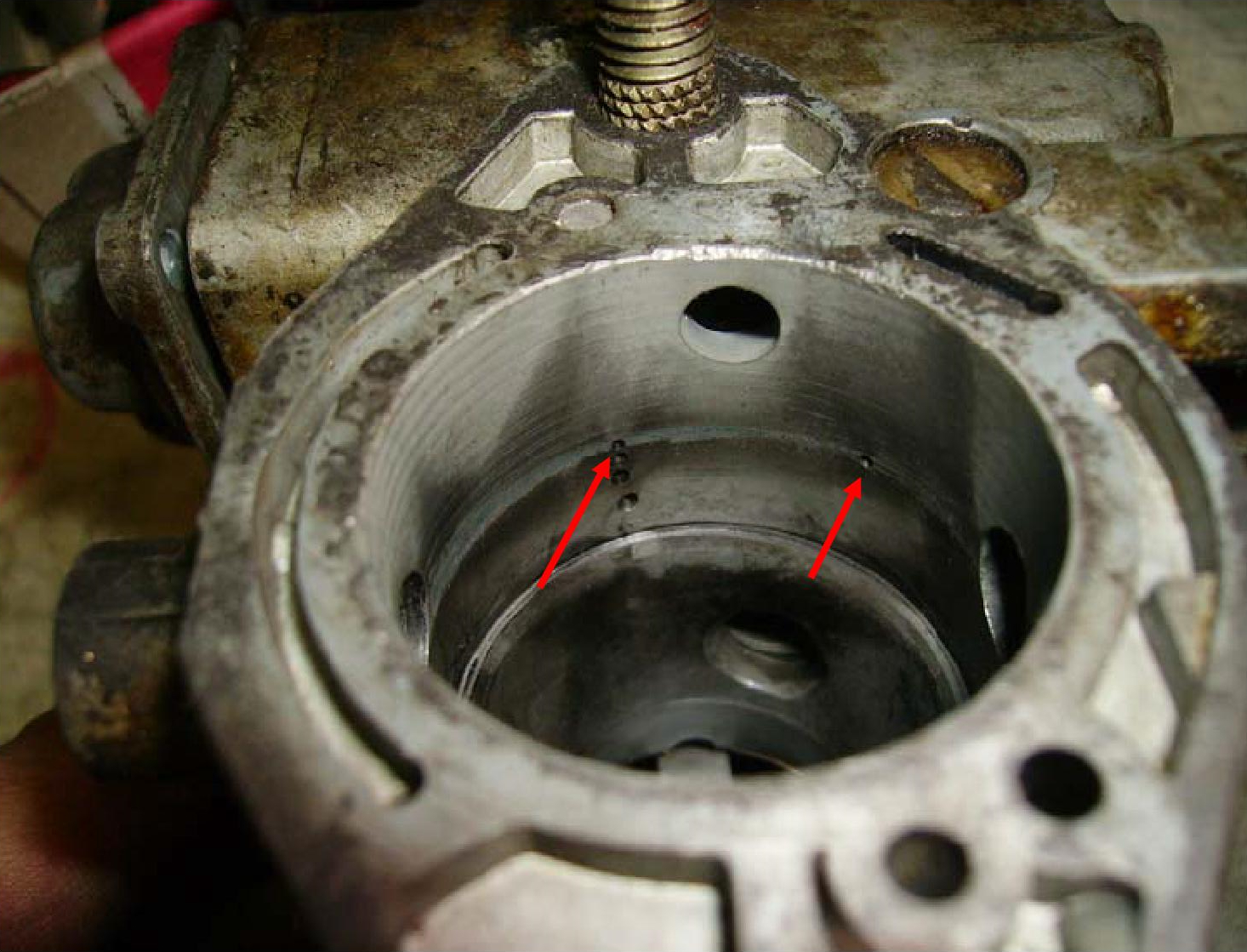

Arbeitsschritte:
Drosselklappe in die Welle einlegen und Schrauben leicht gegenziehen, so dass noch gerade ein leichtes Verschieben möglich ist.
Nun die Drosselklappe schließen, so dass sie möglichst überall am Gehäuse anliegt. Auf die Welle ist von rechts (wo der Beschleuniger-Pumpenhebel bereits montiert ist) ein Druck auszuüben.
Erst dann werden die Schrauben festgezogen und danach leicht verstemmt. (Ich nehme gern noch zusätzlich Loctite 243 Schraubensicherung.)
Es ist sicherzustellen, dass die markierten kleinen Bohrungen von der DK vollständig verschlossen werden (*Anmerkung folgt im Nachsatz).
Bildquelle: http://www.wonnegautriker.de/PDF/Vergaser.pdf
Bevor ich Drosselklappen einsetze, entgrate ich diese ganz vorsichtig über den ganzen Umfang.
Das hat dann den Sinn, dass das Vergaser-Gehäuse weniger stark ruiniert wird, falls jemand die Drosselklappenanschlagschraube nicht penibel justiert.
Die Lager der Drosselklappenwelle dürfen keinerlei Radialspiel aufweisen, jedoch sollte sich die Welle leicht drehen lassen (was einem Lagerspiel von 2 - 3 hundertstel entsprechen sollte).
*Anmerkung: Wenn der Vergaser eingebaut ist und der Motor damit läuft, sollte man im warmen Zustand (wenn die Starterklappe voll geöffnet ist und somit die Drosselklappenanschlagschraube auf der untersten Stufe aufliegt) den Unterdruck für die Zündverstellung überprüfen. Hier darf nun wirklich kein Unterdruck anstehen (weniger 10 mmHg), erst nach Öffnen der Drosselklappe darf etwas gemessen werden können.

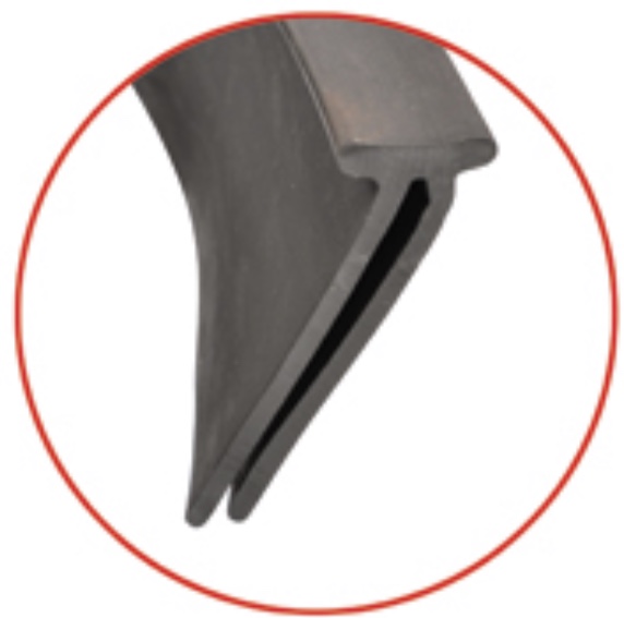

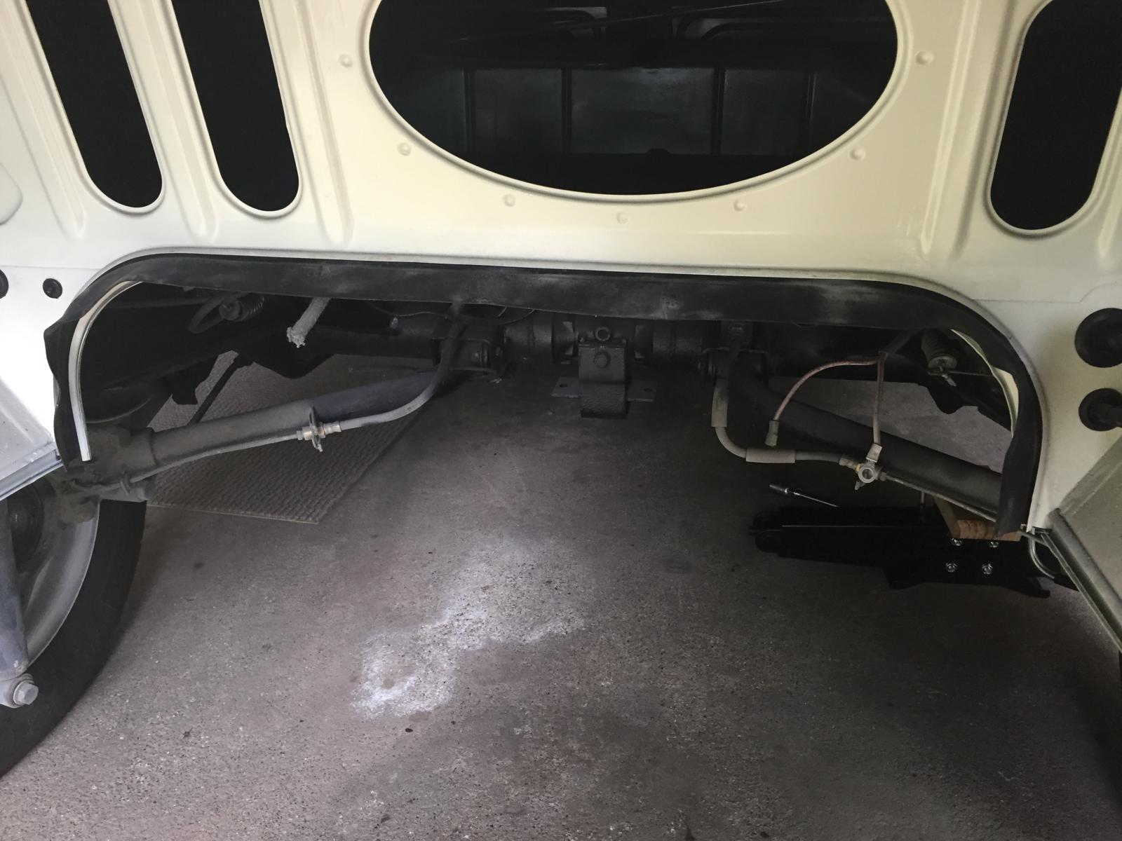

Aber eine Frage zum bevorstehenden Motoreinbau hab ich noch. Und zwar bezüglich Motorraumdichtungen.
Es geht ja um ein T2a. Die „alten“ waren total zerbröselt, daher konnte ich deren Einbaulage nicht ganz feststellen.
Vorne kommt eine 1-lippige Gummidichtung, das ist mir klar, etwas so:
Seitlich und hinten eine 2-lippige:
Im Web hab nur gerade diese Bild gefunden:
Da sieht es aus als würden beide Lippen oberhalb des Motorblechs gehen.
Die Frage: Sollte nicht eher ein Lippe unterhalb, die andere oberhalb gehen?

Avispa66 hat geschrieben: 08.05.2020 08:30
(Foto 2 und 3 oben)
Weiss jemand ganz genau wie die 2-lippige verbaut wird?
Und wenn so wie ich vermute (eine Lippe oberhalb, eine unterhalb), dann stell ich mir das gar nicht so einfach vor.

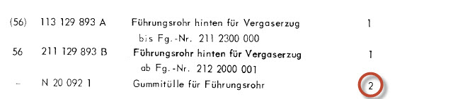

und zu guter Letzt noch eine Frage zu Gummitülle(n) des Führungsrohr für den Vergaserzug.
Eine Gummitülle ist mir klar: Vordere Motorblechwand, wo das Führungsrohr durch geht, da war auch beim alten Motor eine vorhanden.
Aber kommt auch eine Gummitülle beim Gebläsekasten hinten. Beim alten Motor war da nix.
Vielen Dank für die Aufklärung.

ich habe gerade den Motor eingebaut und eine Lippe oben, eine unten platziert.
Wenn die Führung der Gummidichtung nicht sehr gequetscht ist und du die Dichtung rausziehen kannst, dann ist es am einfachsten, dass du die Dichtungen demontiert, dann den Motor einbaust und dann die Dichtung reinschiebst.
Zu den Gummiführungen für das Röhrchen: Ja im Stirnblech sitzt eine und im Gebläsekasten vorne. Hinten ist ein Langloch, dass auch noch an der gewölbten Stelle sitzt (Kasten ohne Hundehütte). Für dort gibt es keine Hülse/Dichtung. Habe ich bei Jörg Ehring gefragt und er meinte dass es da nichts gibt.

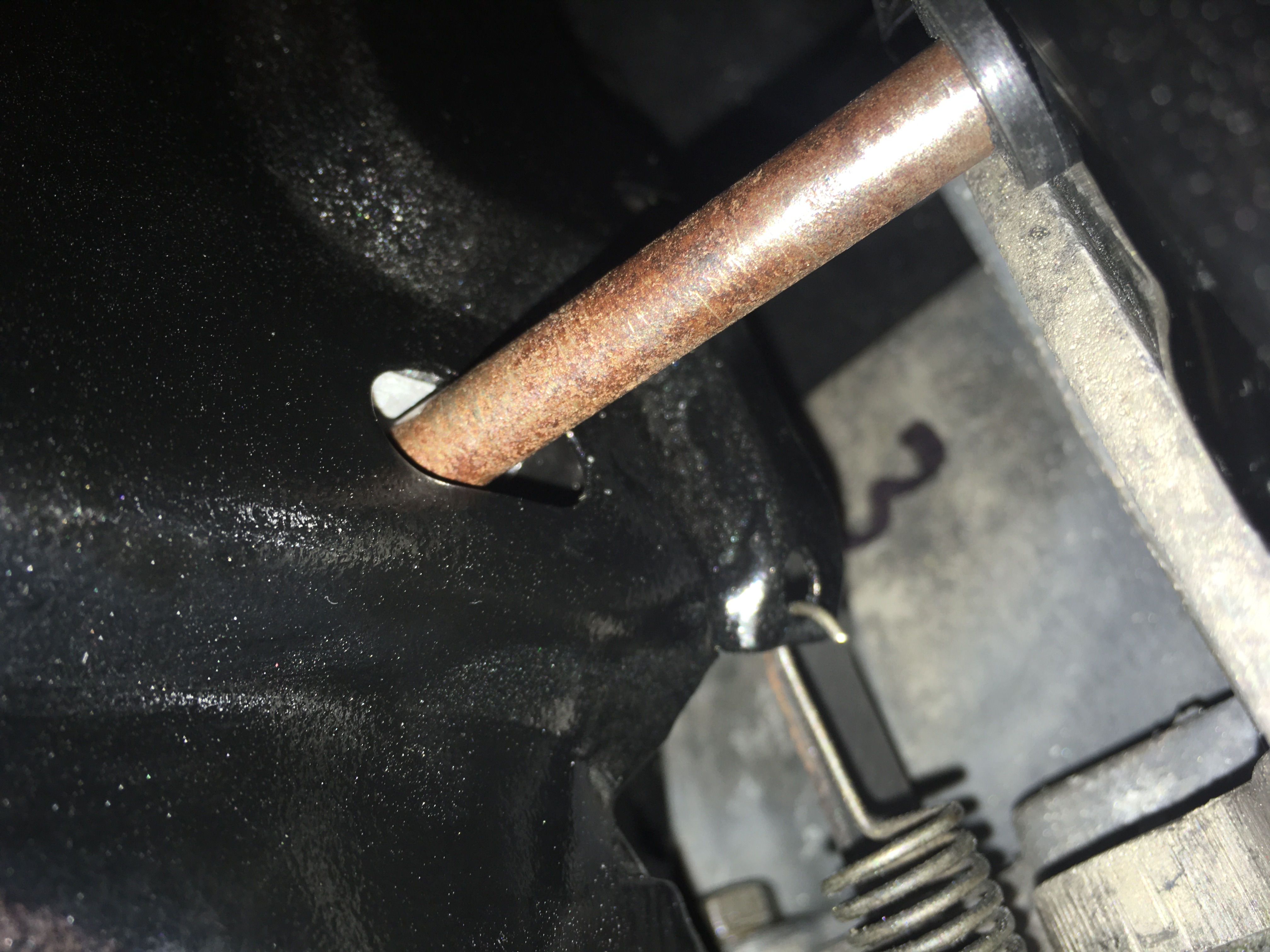

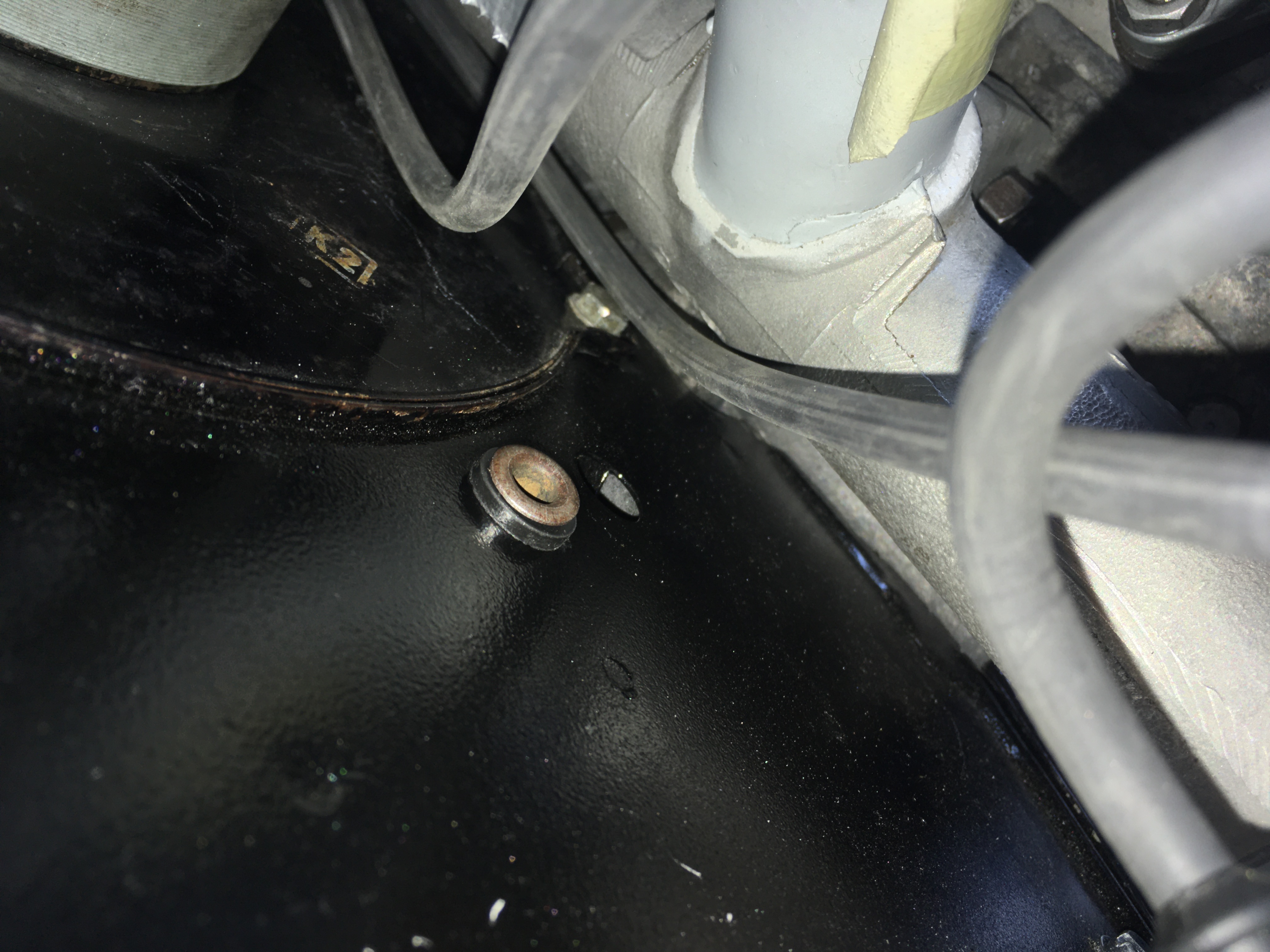

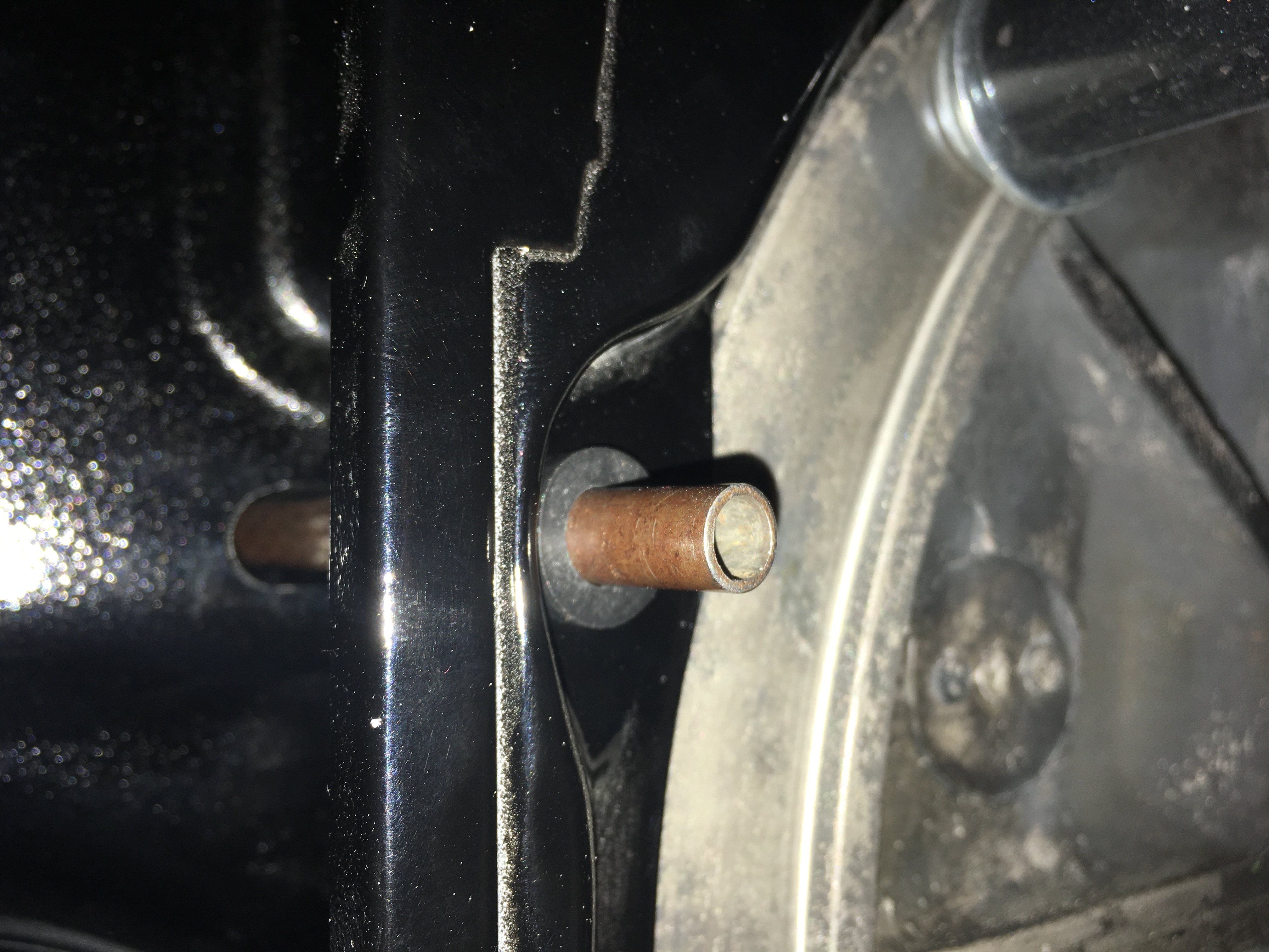

So schauts aktuell am revidierten Motor aus:
Gummitülle Stirnblech vorne
Gummitülle Stirnblech-Rückseite und Langloch Gebläsekasten
Gummitülle Gebläsekasten hinten (vergaserseitig)
Das Führungsrohr sitzt ziemlich stramm in den beiden Gummitülle fest. Nehme an das ist Absicht.

Bleibt nur noch die Frage offen bezüglich vorderen (stirnseitigen) Motorraum-Gummidichtung. Zeigt die abgwinkelte Lippe noch oben oder nach unten?

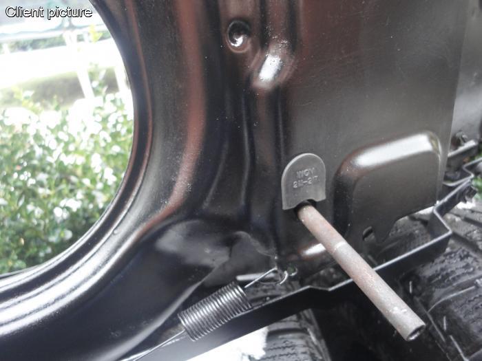

Beiträge: 7712
Hallo Avispa,
das Gaszugröhrchen ist hinten, also an der gebördelten Seite normalerweise nicht mit einem Gummi versehen.
Gut, kann man machen, schadet wohl nicht.
Auf der Vorderseite, also dort, wo sich das Langloch befindet, gibt es aber eine Dichtung. :wink:

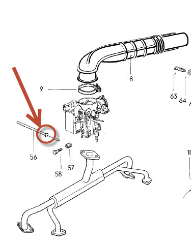

Händlerbeispiel: https://www.wagenteile.de/shop_de/11921 ... 19217.html
Vielleicht sollte man das Rohr auch etwas fixieren, damit es nicht nach hinten rutschen kann.
Bei Deinem Modell gab es wohl noch nicht die Gaszughülle, die ein solchen Problem verursachen könnte.
Trotzdem würde ich da etwas unternehmen, denn die Durchführungs-Gummies lassen mit der Zeit nach.
Vgl. auch: viewtopic.php?f=7&t=17041&hilit=vergaserzug
Edit: hier noch ne Bildansicht: https://www.paruzzi.com/uk/volkswagen/e ... tems/3914/

Avispa66
Beiträge: 658
Registriert: 08.12.2015 19:20
Beitrag von Avispa66 »
Hallo Norbert, Danke auch für deine Angaben.
Norbert*848b hat geschrieben: 03.06.2020 13:06 das Gaszugröhrchen ist hinten, also an der gebördelten Seite normalerweise nicht mit einem Gummi versehen.
Gemäss einer Teileliste hab ich herausgelesen, dass da 2 Stück dieser Gummitüllen hingehören.
Norbert*848b hat geschrieben: 03.06.2020 13:06 Auf der Vorderseite, also dort, wo sich das Langloch befindet, gibt es aber eine Dichtung. :wink:
Ja, diese Dichtung kenne ich und hab mir auch eine besorgt.
Aber keine Chance diese Dichtung anzubringen.
a) ist die Dichtung irgendwie zu breit, dass es in das Langloch (-breite) reinpassen könnte.
b) geht das Röhrchen ziemlich mittig durch das Langloch, somit auch längsseitig keine Chance.
Ich untersuch das nochmals. Sonst lass ich die weg.
Norbert*848b hat geschrieben: 03.06.2020 13:06 Vielleicht sollte man das Rohr auch etwas fixieren, damit es nicht nach hinten rutschen kann.
Guter Punkt! Werde mal schauen, ob das Röhrchen genügend herausragt um so eine Fixierung anzubringen.
Danke + Grüsse
avispa
Beiträge: 7712
Avispa66 hat geschrieben: 03.06.2020 14:06 b) geht das Röhrchen ziemlich mittig durch das Langloch, somit auch längsseitig keine Chance.
Das Röhrchen hat bei meinem Motor eine leichte Biegung, so dass ich die Dichtung genau so einsetzen konnte wie auf dem Bild ersichtlich.
