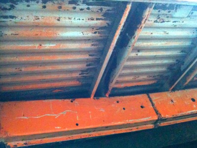

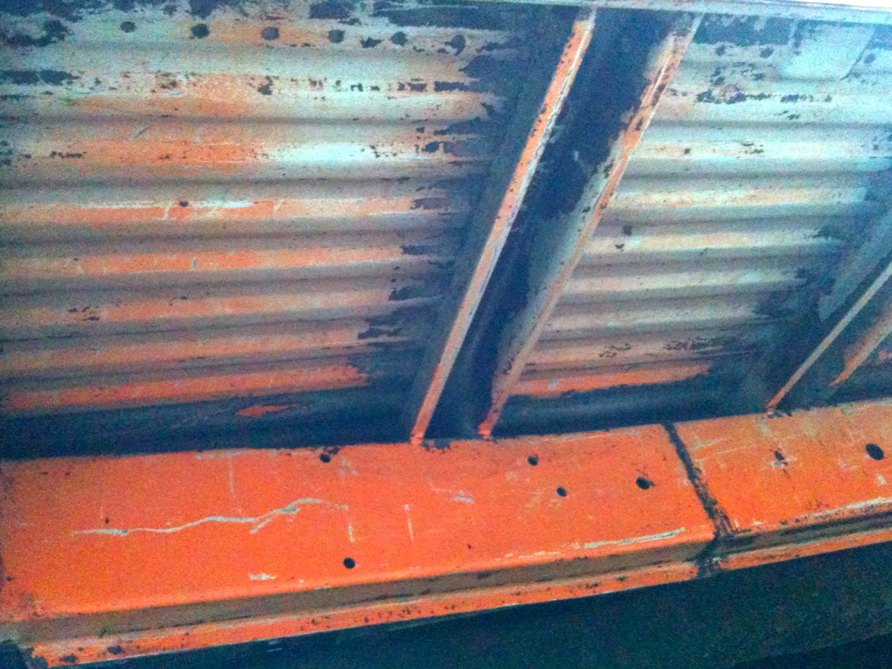

So, das schwindende Sonnenlicht hat mich in meine Wohnung getrieben.
Hab angefangen die abblätternden Teile des Unterbodenschutzes zu entfernen. Blech sieht soweit ich das sehe gut aus. Das sind die Ergebnisse der letzten 3Stunden..was für ne Arbeit!
Gibts Tips wie ich das ganze Kleinzeug am Besten entferne oder kann ich das zum Teil einfach dran lassen? Ich will anschließend Brantho-Korrux drüber pinseln.

Heissluftfön und Spachtel.
Ich bin aus dem Alter raus: Lieber Geld sparen und Trockeneisstrahlen lassen.
Das Problem ist das die Frabe ja nicht hält wenn du einfach über den UBS drüber lackierst.
Ist dann rein optisch...
