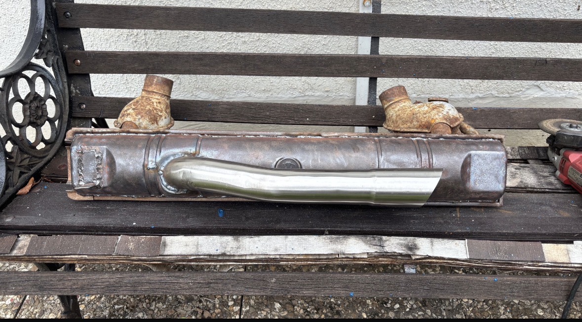

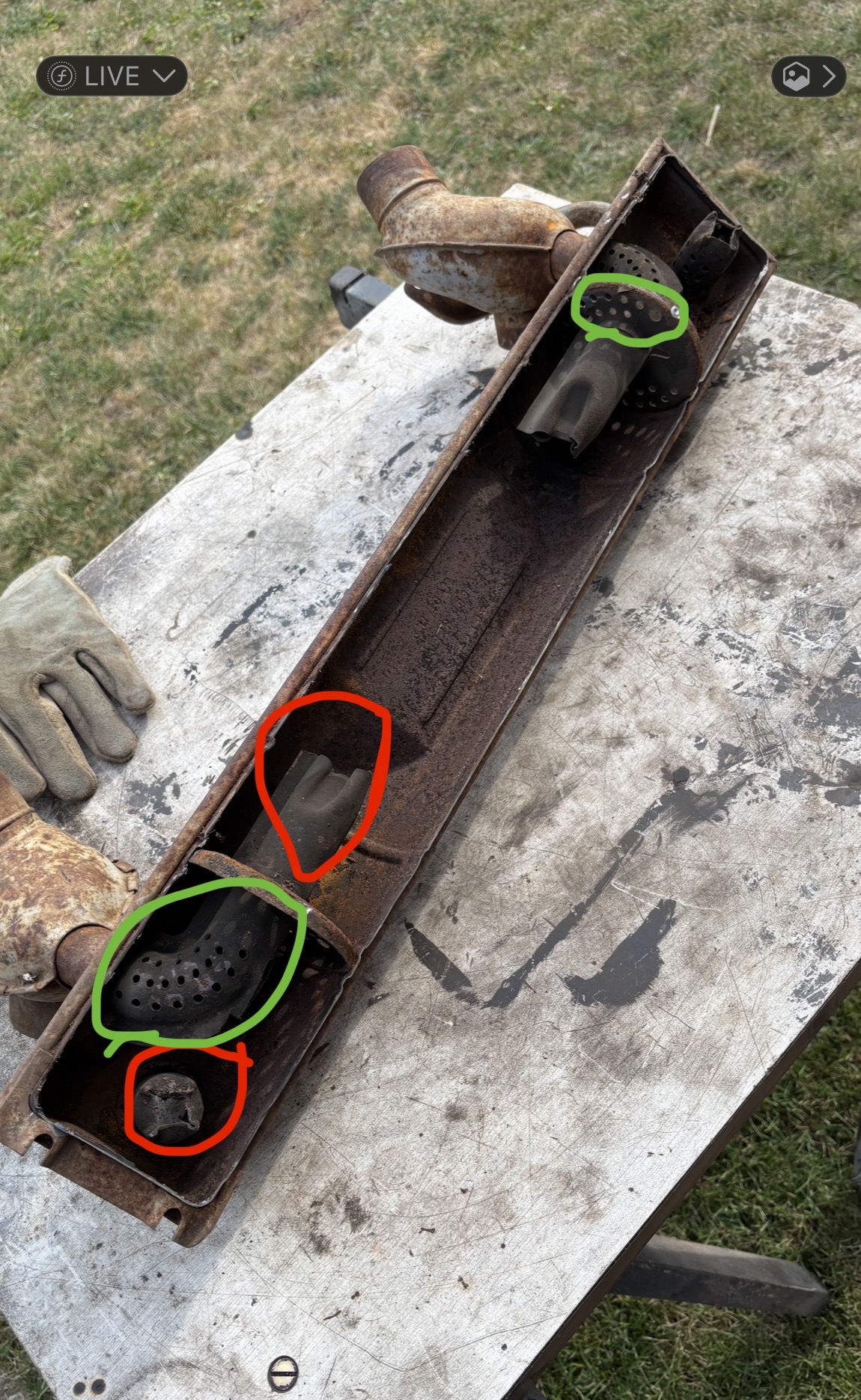

Habe mein Serien Topf erst bearbeitet für mein Typ1 2L.
Die Grünen Stellen habe ich größer gebohrt und die roten Stellen abgesägt.
Mal gucken wie laut das Ding wird. Aber damals beim Käfer Topf habe ich das auch gemacht und es ging von der Lautstärke.
Zum Schluss habe ich noch ein neues Endrohr dran geschweißt
Gruß Sascha
