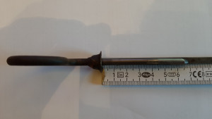

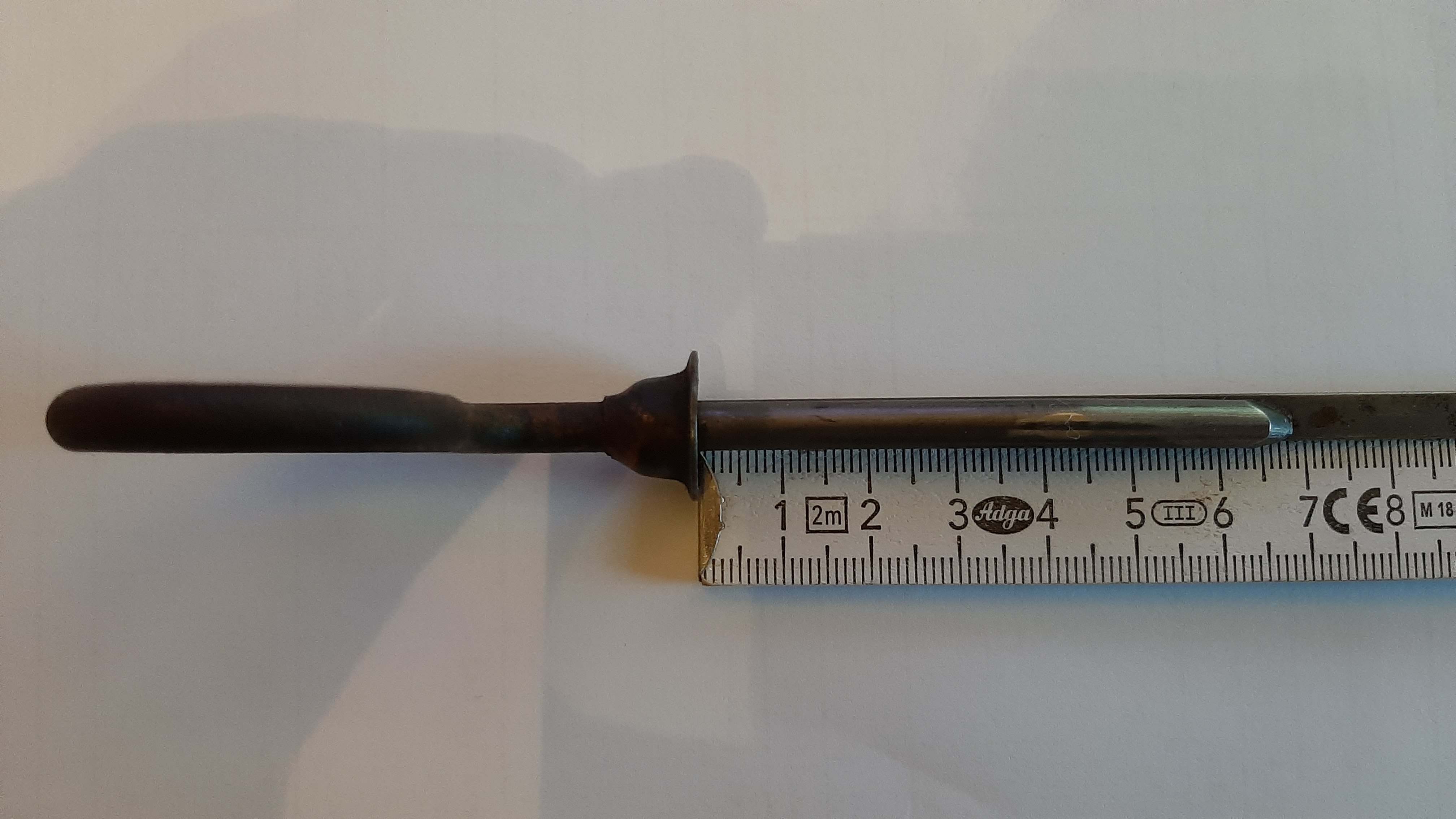

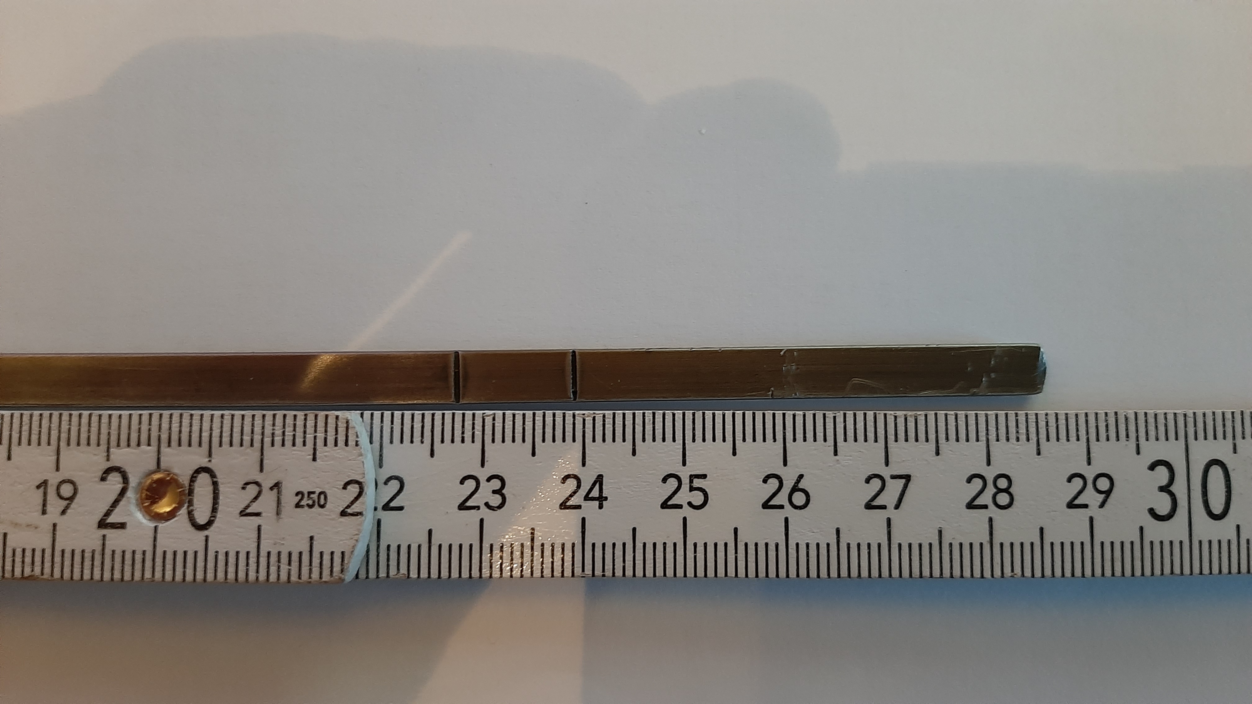

ich denke meine Frage passt ganz gut zu diesem Beitrag. Ich habe heute bei meinem 76er T2 US Camper den ersten Ölwechsel gemacht. Hierbei hatte ich auch den Filter erneuert. Ich habe 3,5 Liter Öl eingefüllt. Der Ölstand steht aber genau auf minimum. Wie kann das sein? Gibt es beim Typ 4 Motor unterscheidliche Ölpeilstäbe?

Ich habe einen 2 Liter Typ 4. Der Peilstab sitzt neben dem Öleinfüllstutzen zwischen der Lima und derm Lüfterrad. Einen externen Ölkühler habe ich nicht verbaut

Ich habe mal ein paar Bilder gemacht. Ich würde mich freuen wenn jemand mal seinen Peilstab bei sich messen könnte.
Motor: Typ 4
Kennbuchstabe: GE
Danke
