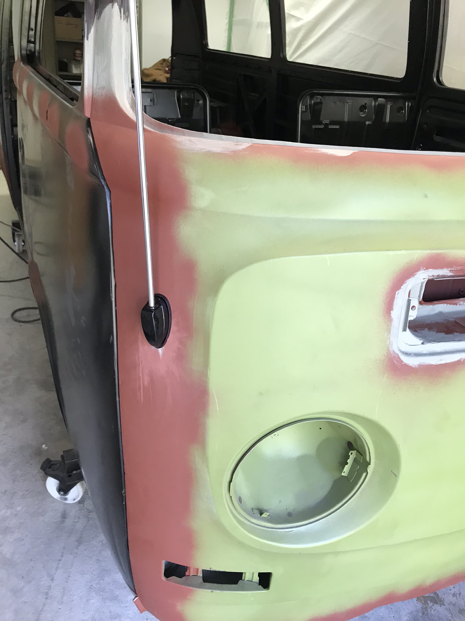

Re: [Moarkse] 1972 T2ab Westy aus Kalifornien

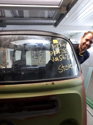

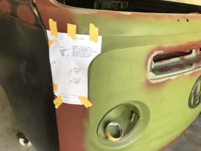

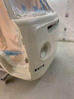

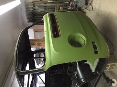

Hier mal ein aktueller Zwischenstand des Projektes:
An der neuen Front habe ich noch die notwendigen Anpassungen vorgenommen, wie z.B. Löcher fürs VW Emblem und die Antenne gebohrt sowie probeweise die Windschutzscheibe eingebaut.

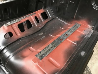

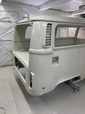

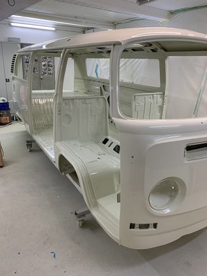

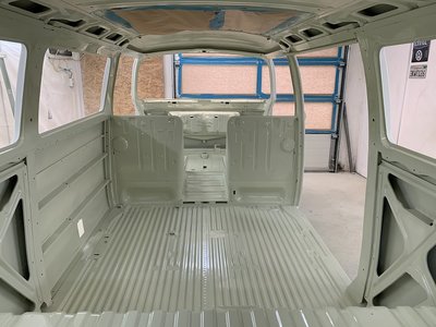

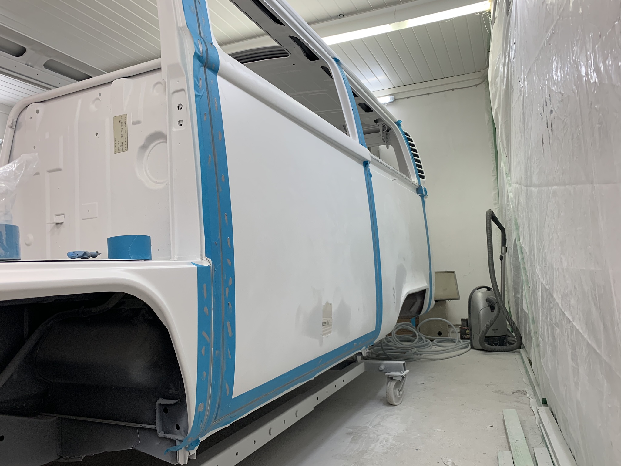

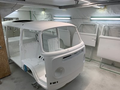

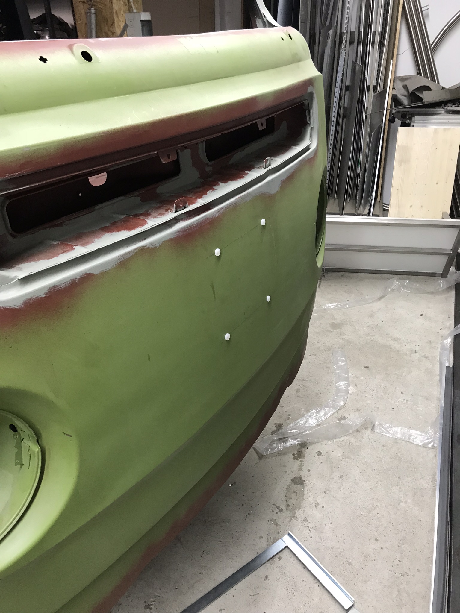

Seit einigen Monaten arbeite ich nun schon am Lackaufbau. Hier habe ich inzwischen eine kleine bis mittlere 3-stelle Anzahl an Arbeitsstunden investiert, vor allem das Schleifen im Inneren war aufwendiger als gedacht.
Inzwischen ist die Hauptkarrosse aber bereit für die letzte(n) Lackschicht(en), danach kommen die Türen und die Anbauteile.

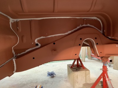

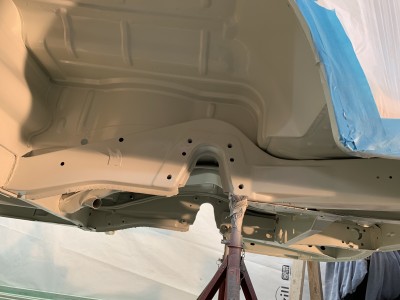

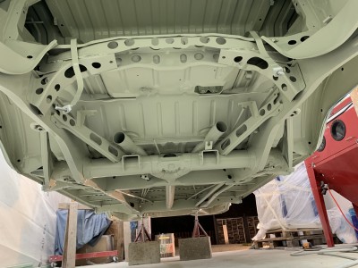

Und letzte Woche hab ich auch die Lackierarbeiten am Unterboden abgeschlossen.

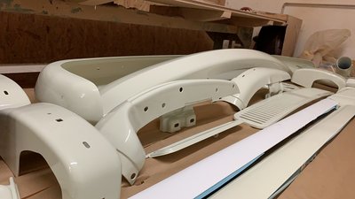

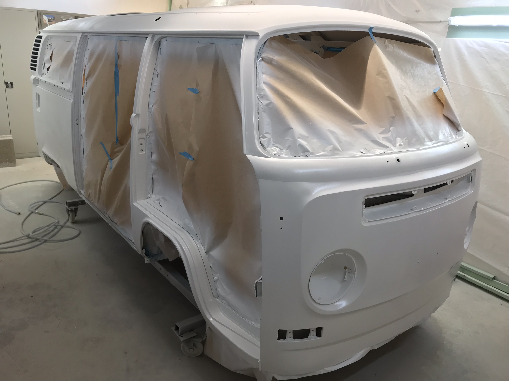

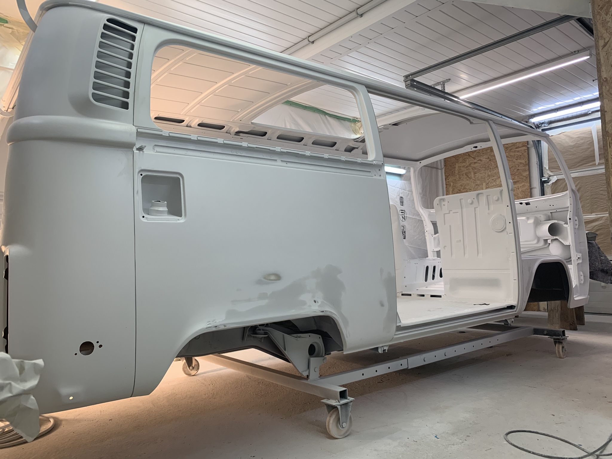

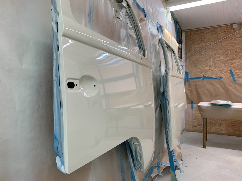

Der Lack ist drauf!
Im Februar und März habe ich Schritt für Schritt alle Karosserieteile lackiert. Mangels Platz und Lackiergestellen bin ich ich in folgenden Etappen vorgegangen.
1. Innenseiten Anbauteile (Stoßstangenteile, Emblem, Tankdeckel, Lufteinlassgitter, Abdeckungen Schiebetürführung etc)
2. Außenseiten Anbauteile
3. Innenseiten Türen und Klappen
4. Außenseiten Türen und Klappen
5. Hauptkarosserie Innen
6. Hauptkarosserie Dach
7. Hauptkarosserie außen (ohne Dach)
Insgesamt hat es 5 Wochen von 1. bis 7. gedauert.

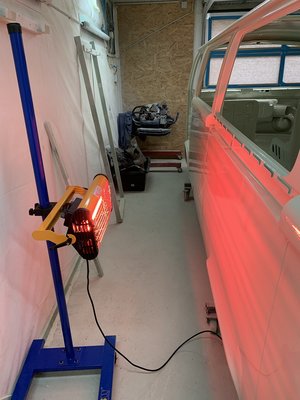

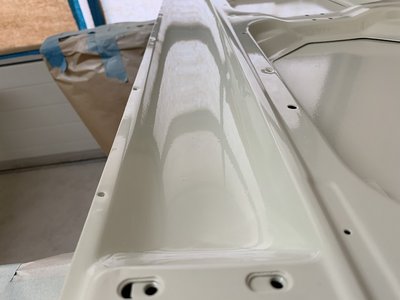

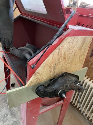

An einigen Stellen habe ich Lacknasen nicht vermeiden können. Außerdem gibt es feine, dafür aber jede Menge Staubeinschlüsse. Beim Durchtrocknen der Lacknasen hilft ein Infrarot-Strahler. Diesen Stellen versuche ich in den nächsten Wochen mit Lackhobel, Schleifsteinen und -blüten, 2000er und 3000er Exzenter-Schleifpads und Polierpaste ein akzeptables Finish zu geben.
Derweil kümmre ich mich auch schon mal um die Vorderachse. Nadellager und Gleitlagerbuchsen will ich mangels Qualitäts-Ersatzteilen erstmal nicht wechseln, die Lagerflächen auf den Tragarmen machen mir Hoffnung dass die alten Lager noch eine Weile halten. Um die Lager durchs Sandstrahlen nicht mutwillig zu beschädigen, habe ich zum Abdichten der Achsrohre schnell ein paar Kunststoffstopfen gedreht und alle Öffnungen damit (und mit Teflonband) abgedichtet.

Was hast du da für eine Sandstrahlkabine? Bist du zufrieden damit? Antwort gerne auch per PN.
