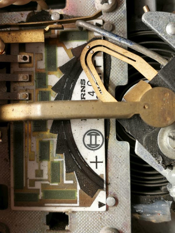

Ich denke, ich habe die Ursache von dem Motorstottern meines Bullis gefunden.
Heute bin ich mal dazu gekommen, den Luftmengenmesser zu öffnen
