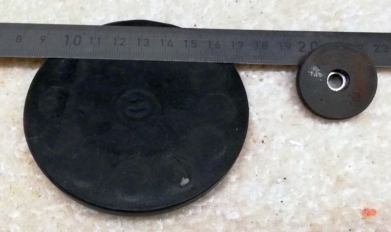

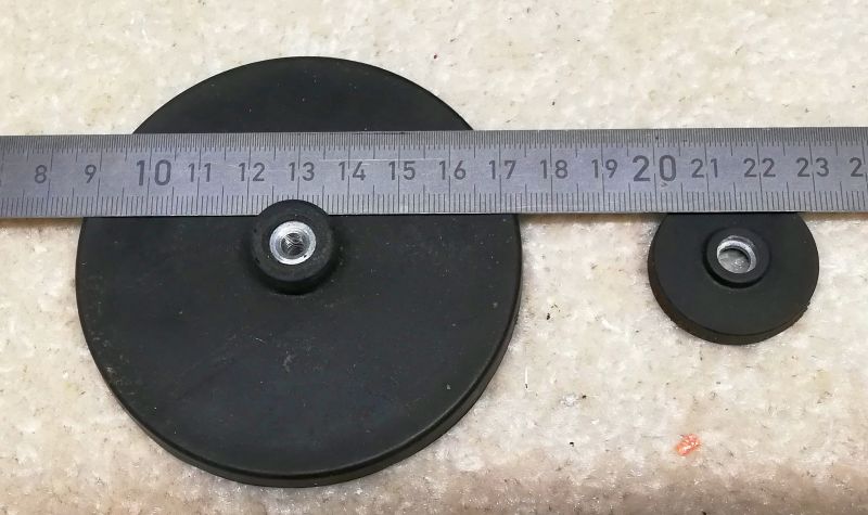

Ich nutze die gummierten Magnete von https://www.brugger-magnet.de/de/produk ... netsysteme
Für die sichere Befestigung reichen 2 Stück mit 31 mm Durchmesser. 5 Stück davon fixieren eine Rundumleuchte bis 240 km/h
Der 88 mm Magnet ist fast nicht mehr von einer geraden Metalloberfläche zu lösen, Haftkraft 550 N
