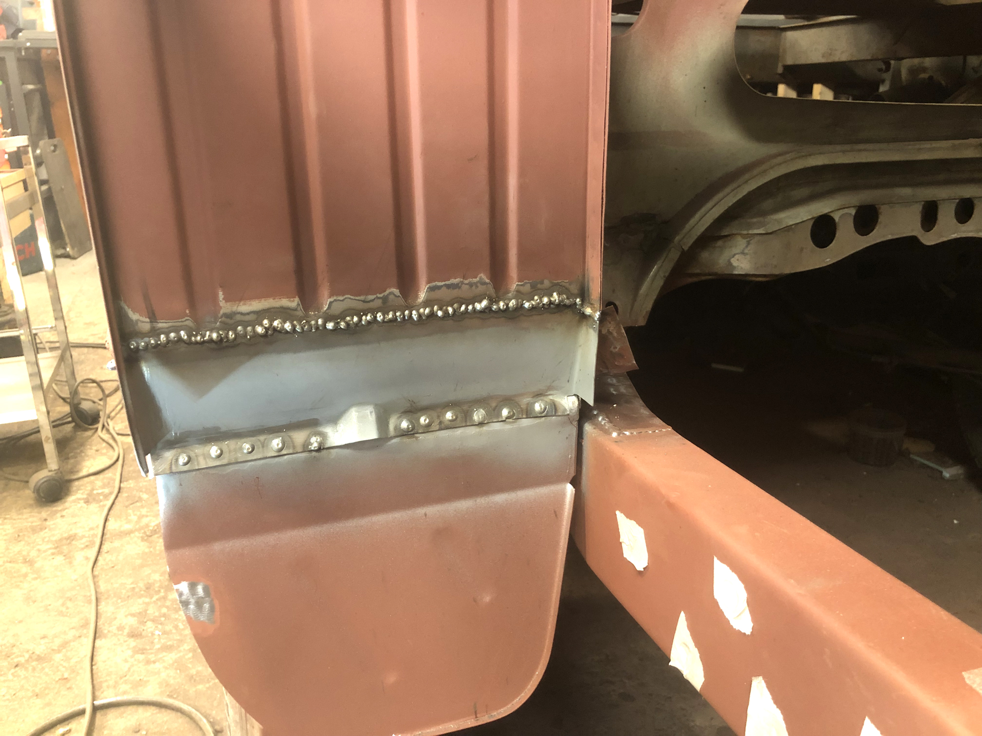

Das untere Reparaturblech vom Radkasten wurde dann an das neu eingesetzte Blech geschweißt.
Es fehlt nur noch der hintere Bogen vom Radkasten. Den baue ich nach, wenn das Seitenblech in Position ist.

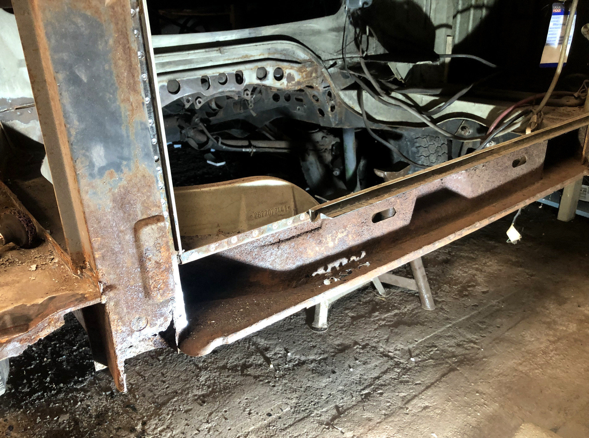

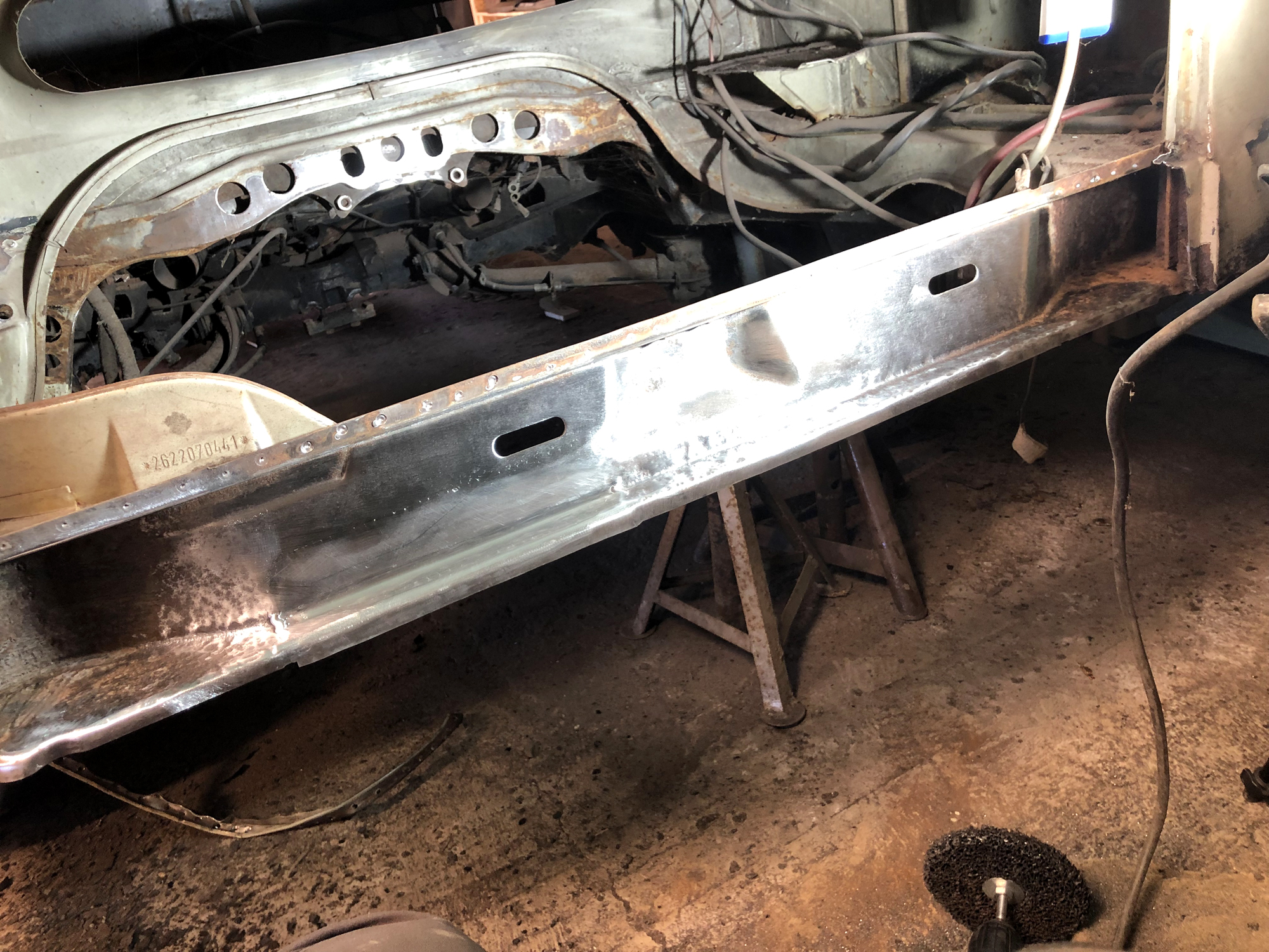

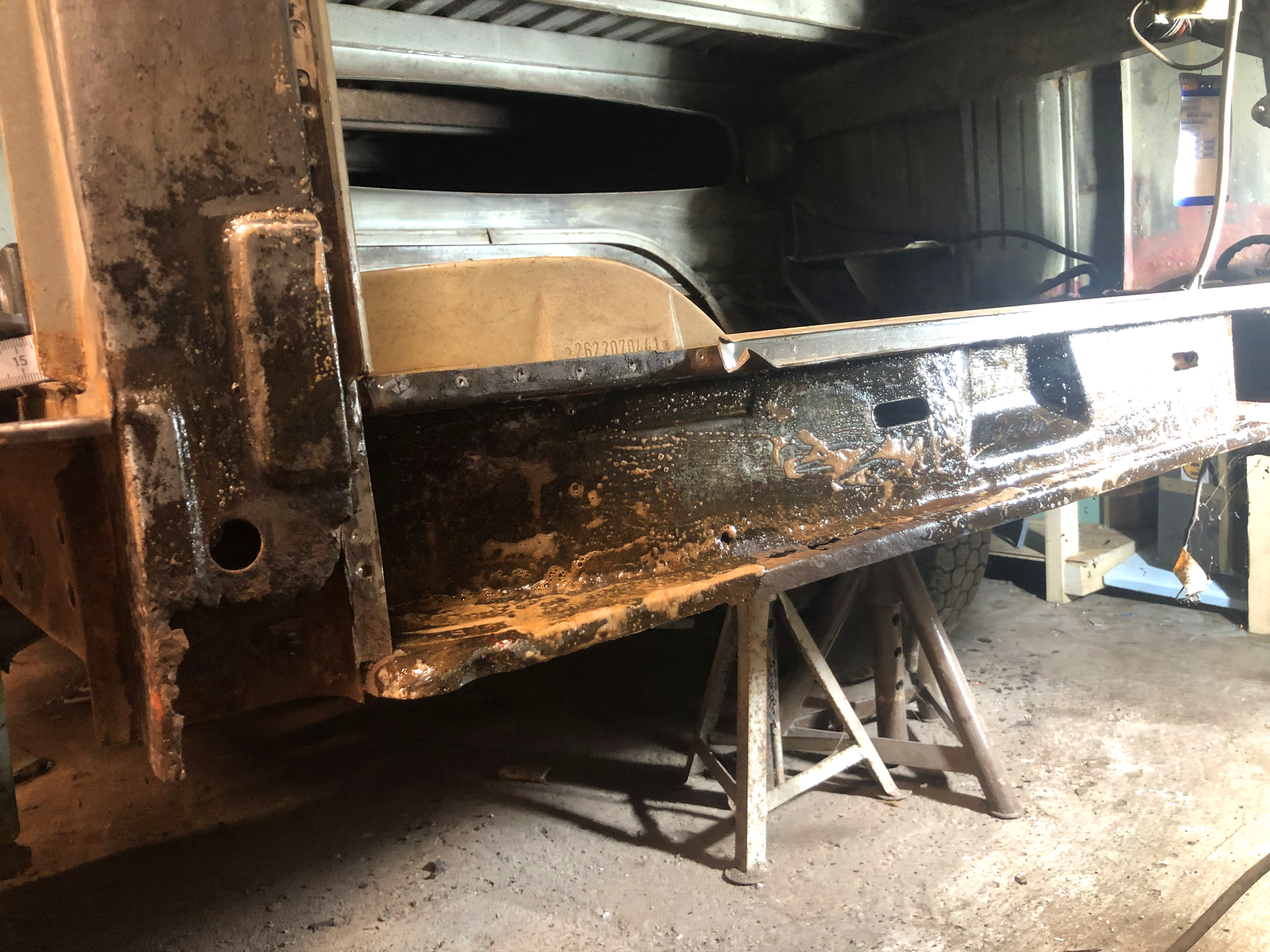

Der hintere Träger hatte mittig ein Durchrostung. Das Teil habe ich aus 2mm Blech nachgebaut und verschweißt. Auch bei dem Heckträger hat Pelox Stück für Stück den vorhandenen Rost aufgefressen, so dass ich das Teil nicht komplett tauschen musste. Es soll ja schließlich auch noch etwas von der Pritsche übrig bleiben. :lol:
Das 3. Bild zeigt den Träger nach 3 Durchgängen mit Pelox. Nach 5 oder 6 Mal war dann nur noch blankes Metall vorhanden.

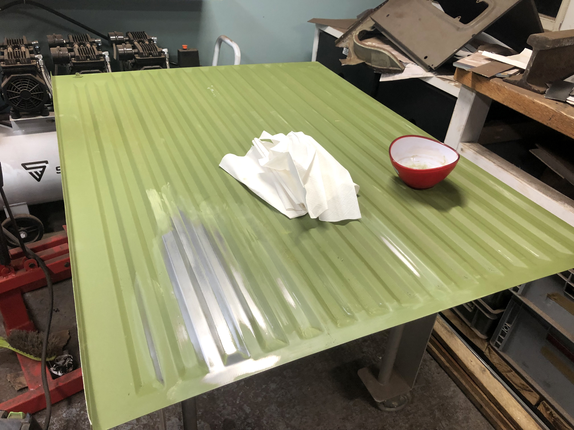

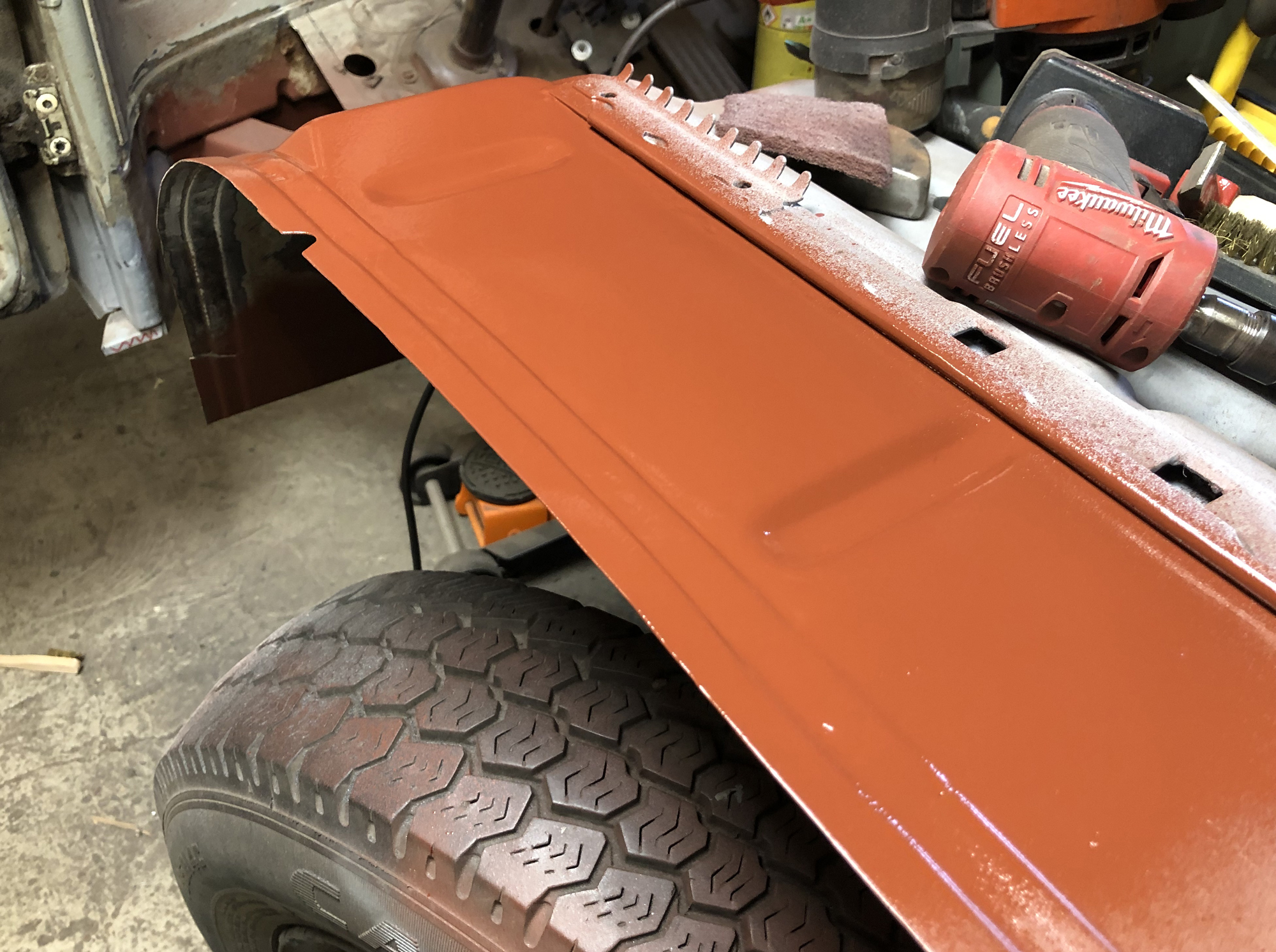

Gestern war es dann soweit und die Lackierpistole kam das erste Mal mit 2K Epoxy zum Einsatz. Nach ca. 6 Stunden schleifen (das grüne Zeug von Klassic Fab ist leider nur ein Transportgrundierung die nach Info von Klassic Fab entfernt werden sollte) , waren die Teile entlackt, mit Silikonentferner abgewischt und bereit für die Grundierung. Zunächst hatte ich versucht, das grüne Zeug mit Verdünnung abzuwaschen. Das ging zwar auch, dauerte aber ewig, und es war eine riesen Sauerei.
Das Ergebnis der fertig grundierten Teile hat mich echt begeistert und ich finde es sieht echt super aus.

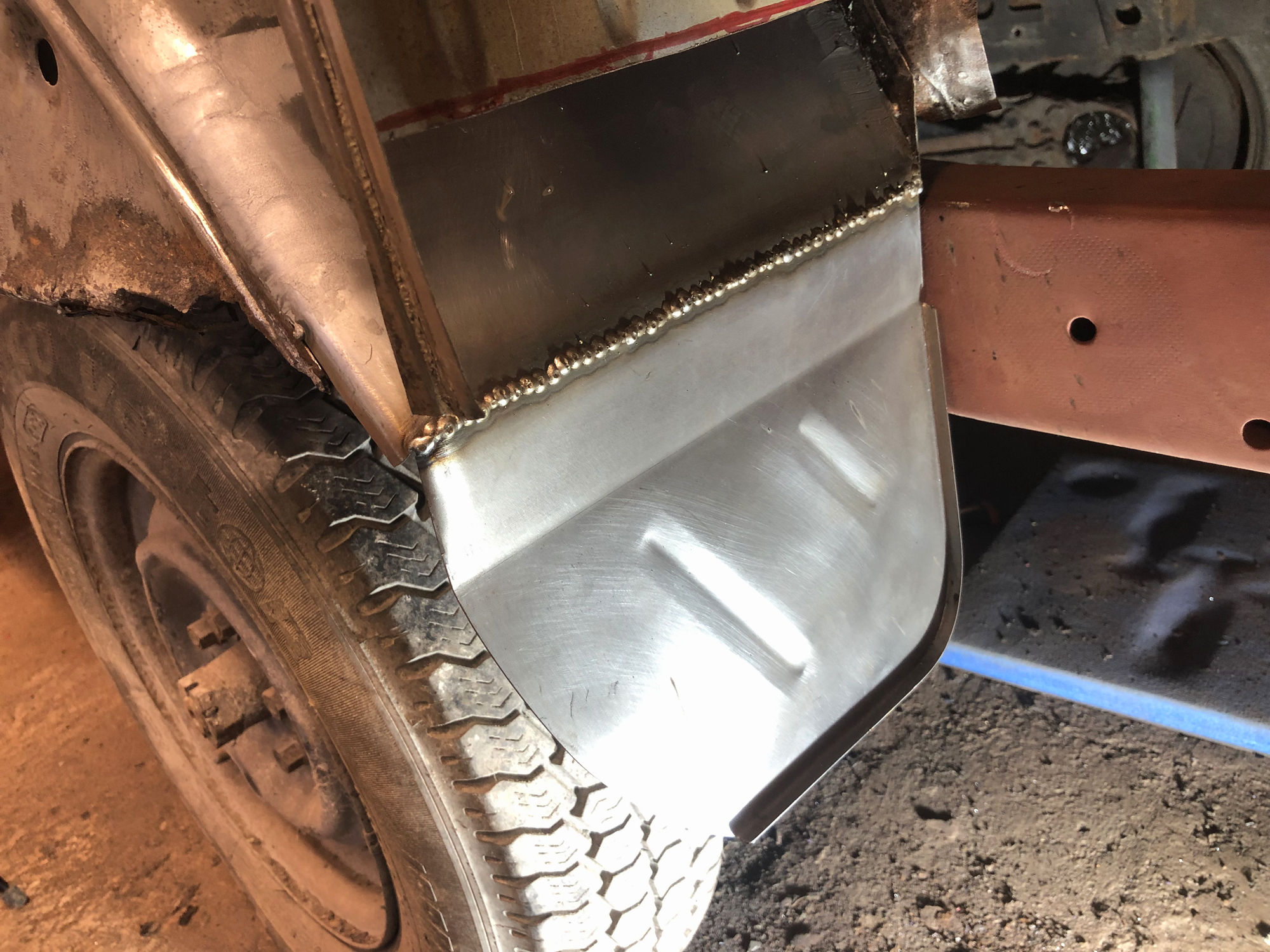

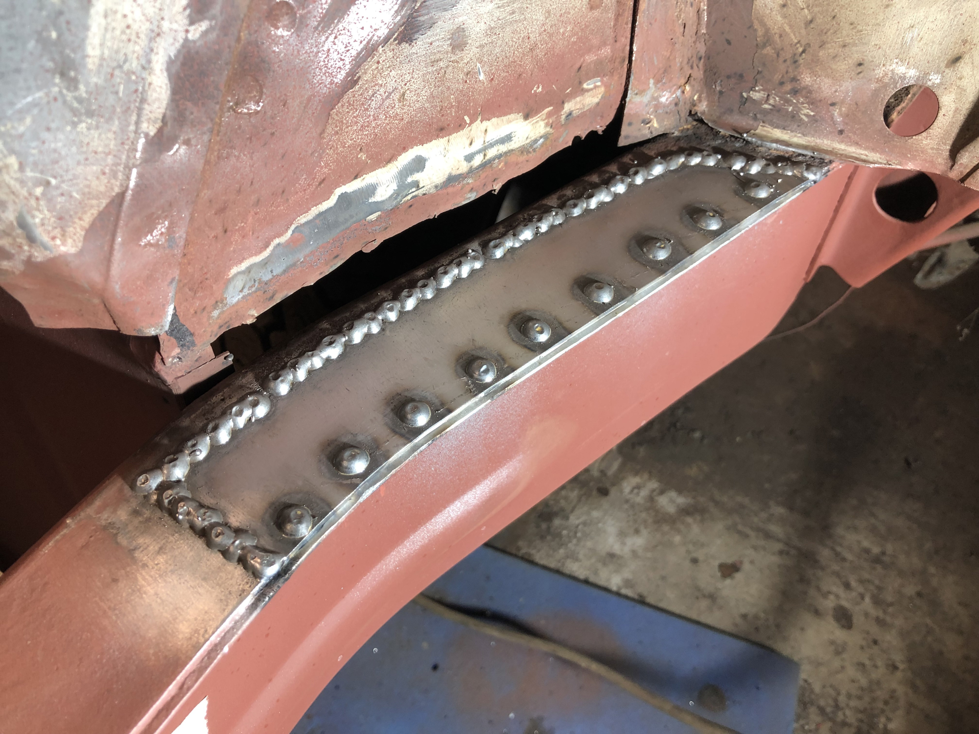

Das zuvor angefertigte Stück am Ende des hinteren Radkastens wurde ebenfalls eingeschweißt.
Und auch der Hauptrahmen in dem Bereich wurde instand gesetzt.

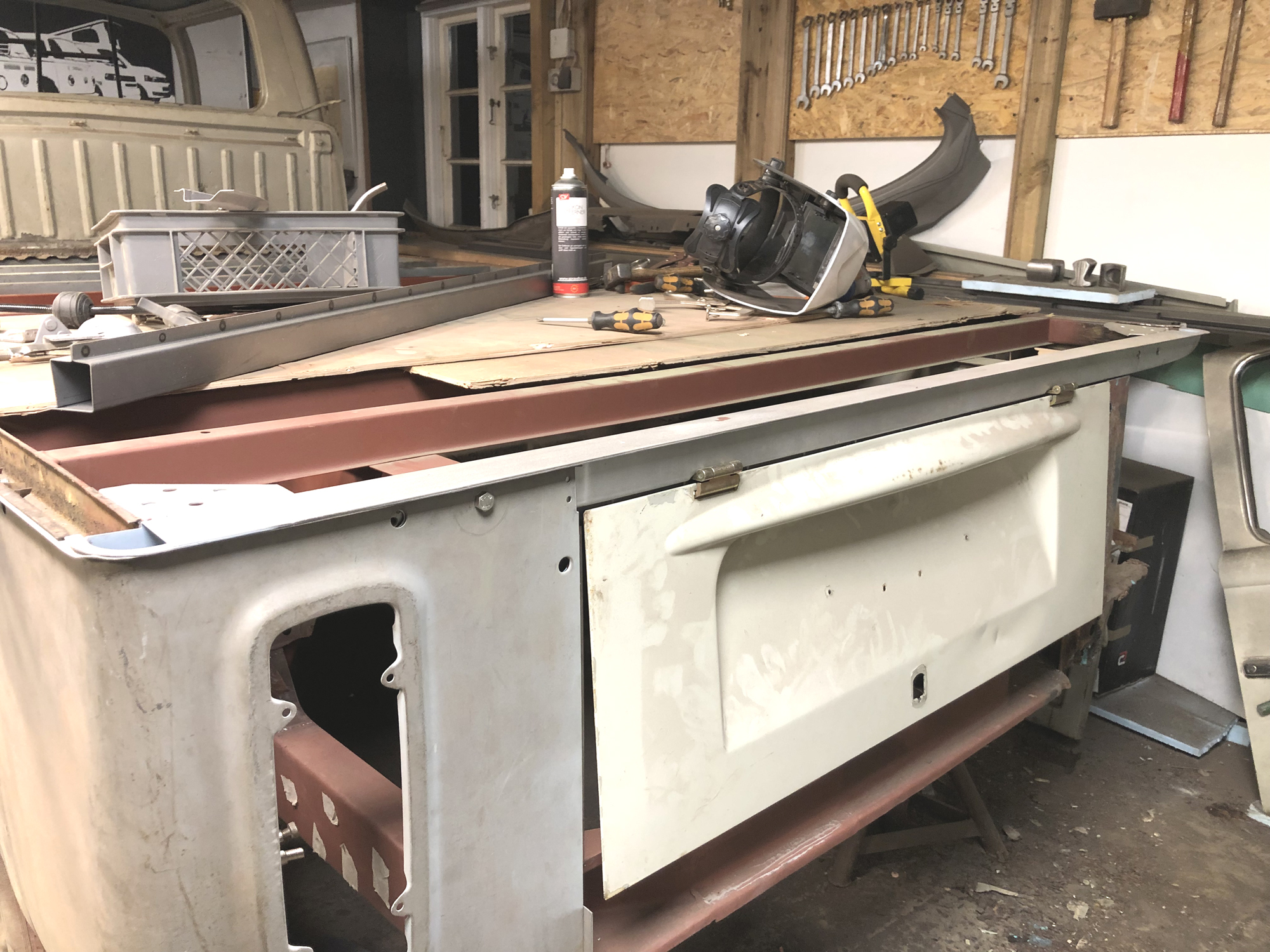

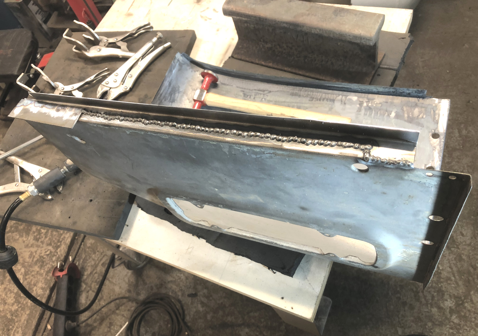

Thema Tresorklappe...
3 Stück sind mittlerweile vorhanden und jede Klappe hat ein anderes Wehwehchen. Klappe links ist unten komplett durchgegammelt. Bei Klappe 2 ist der obere Rahmen hinüber und bei Klappe 3 sind das untere Deckblech und der mittlere Rahmen stark angegriffen. Mein Plan ist, dass Klappe links als Spender dient, um die beiden anderen Klappen zu reparieren. Erste Versuche haben gezeigt, dass sich die Bördelkante mit etwas Arbeit aufbiegen lässt und ich somit die Rahmen schonend entfernen kann. Mal sehen ob das so klappt... :D

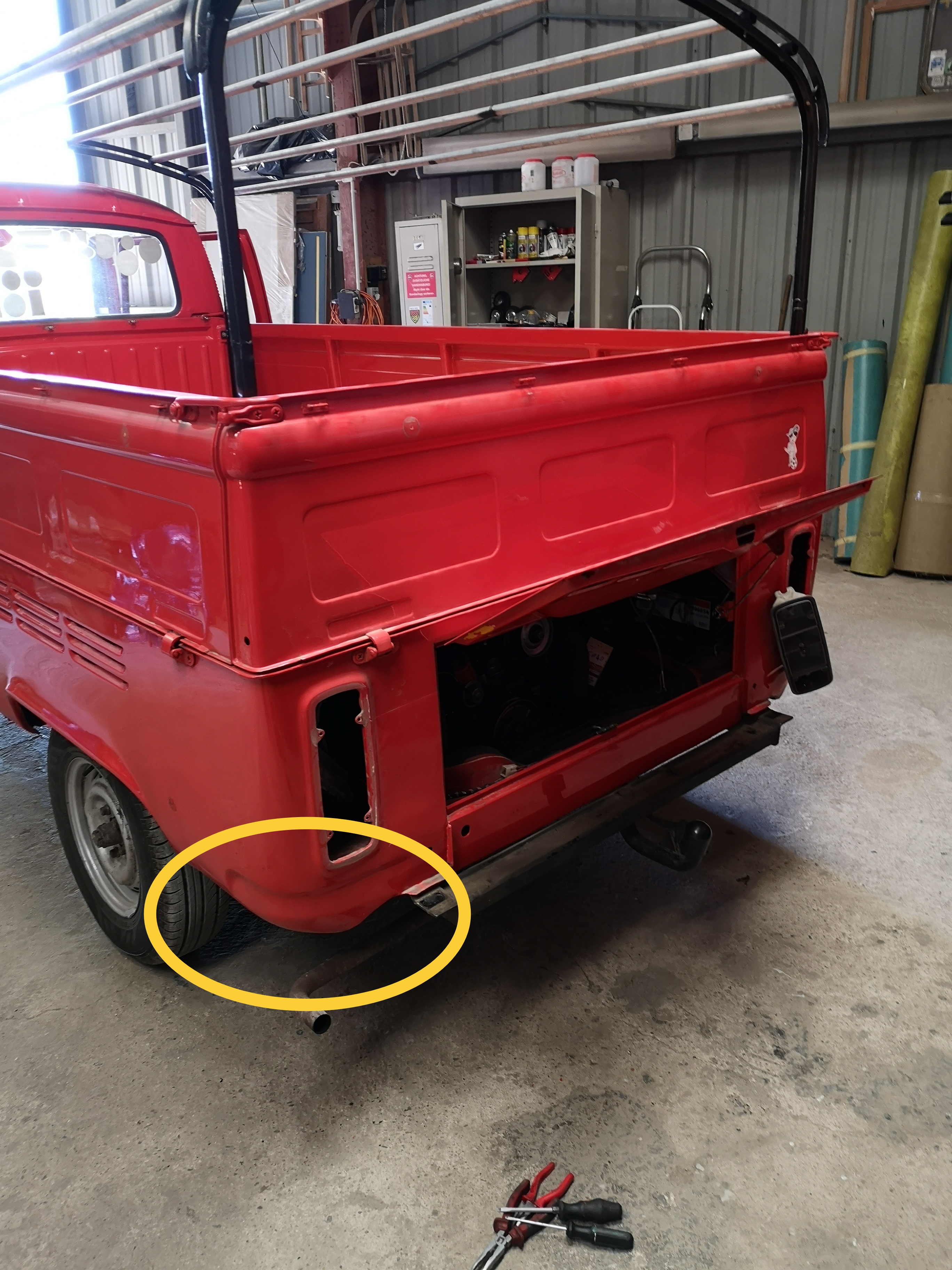

dadurch das Du keine hinteren Karosserieecken von der Pritsche eingeschweißt hast, könnte es vielleicht mit der Stoßstange spannend werden.
Die von Dir eingeschweißte Ecke ist eine reine B Bus Ecke.
Das ist von mir aber Klagen auf hohem Niveau. Deine Arbeit ist wirklich Klasse !
