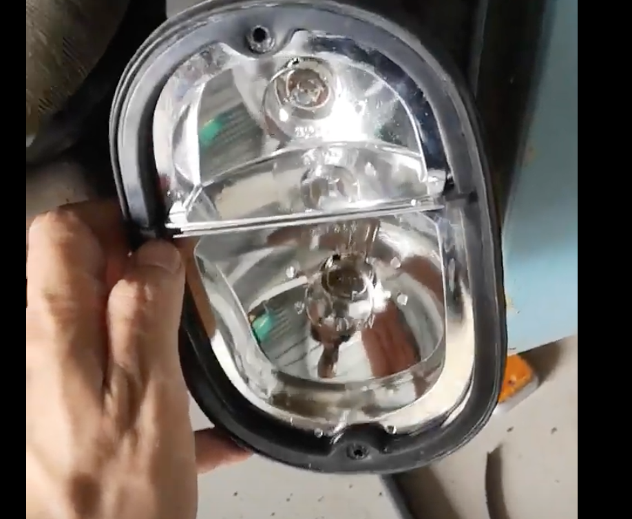

so sieht meine Rückleuchte aus. Hilft dir das? Ist das eine zweikammer? Die Kabel kann ich mir morgen genauer ansehen.aircooled68 hat geschrieben: ↑01.03.2022 18:05 Wenn das so bei dir verkabelt ist, wie im Schaltplan, dann läuft über Sicherung 1 Standlicht vorne, Standlicht hinten rechts und die Kennzeichenbeleuchtung.

Ja, Zweikammer.

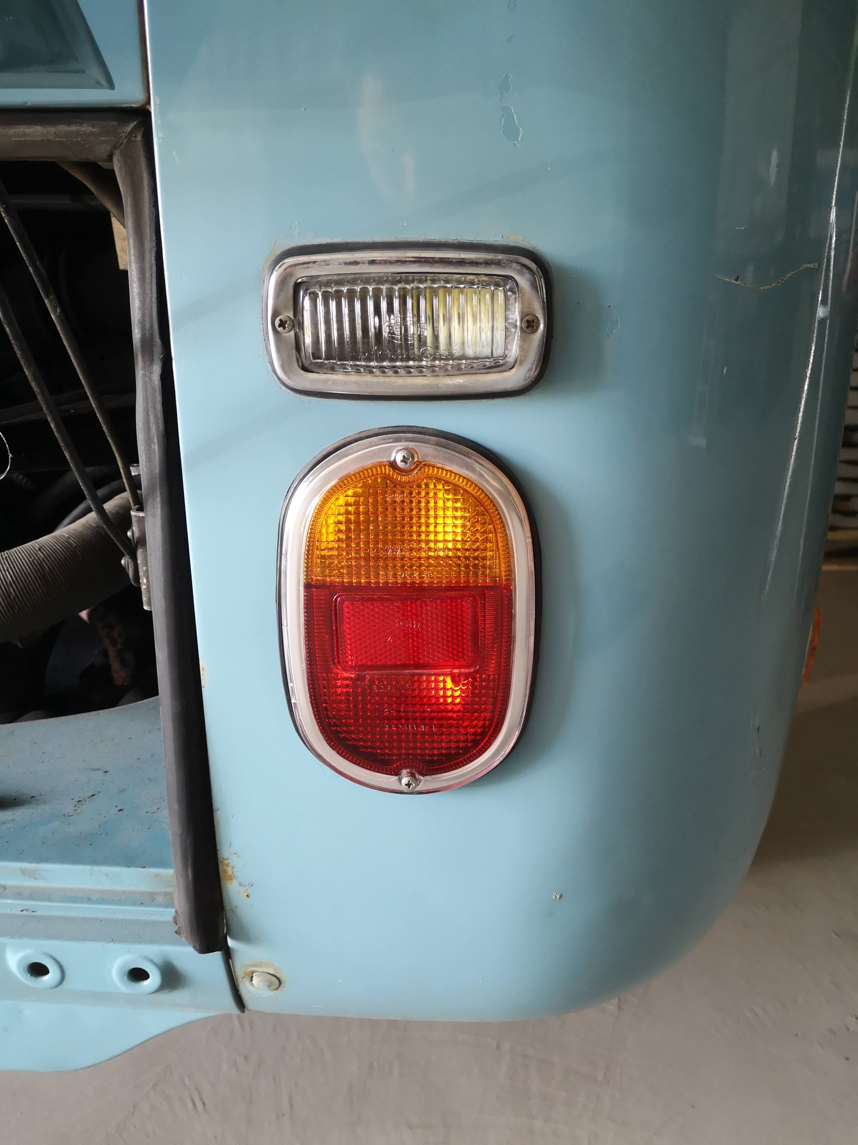

: heute gabs einen Teilerfolg. Die Sicherung fliegt nicht mehr raus, und somit funktioniert das Kennzeichenlicht sowie das Standlicht vorne und das Rücklicht. Grund hierfür war eine verkehrt angeschlossen Seitenleuchte.
Was aber immer noch nicht funktioniert ist der Blinker hinten rechts, entsprechend blinkt es vorne zu schnell.

Seitenleuchte mag der TÜV nicht.
