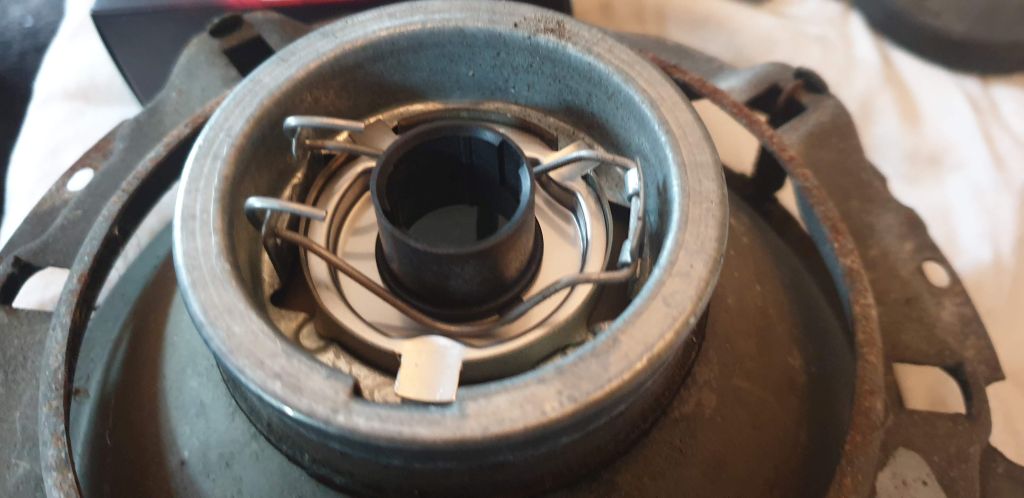

ich habe mal das Geld investiert und habe mir einen Satz Nightbreaker LED H4 für meinen T2 geholt.
Der Einbau gestaltet sich relativ einfach, wenn man einmal verstanden hat, was die Anleitung von einem will.
1.) Scheinwerfer ausbauen
2.) Gummikappe abziehen und dann die H4 Leuchte rausnehmen.
3.) Von der LED Leuchte den Blechring durch Drehen abnehmen. Achtung das Teil ist scharfkantig.
4.) Den Blechring mit den 3 Nasen passend in den Scheinwerfer einsetzen und mit dem Bügel befestigen.
5.) Nun kommt der etwas fummelige Teil. Die Gummikappe hat nur drei Öffnungen für die Kontakte der Leuchte. Ich habe das Gummiteil mit einer Nagelschere so bearbeitet, dass eine runde Öffnung entsteht, die über die neu eingesetzte Halterung passt. Das muss wasserdicht bleiben, darf aber nicht zu stramm sitzen, da ansonsten die Leuchte aus der Position gedrückt wird.
6.) Nun die Leuchte durch drücken und drehen in die Halterung setzen. Achtung nicht auf den Lüfter hinten drücken.
7.) Die Lampe wieder einbauen. Standlicht dabei nicht vergessen. Das gesamte Konstrukt passt in den Lampentopf, dabei darauf achten, dass der neue Kabelbaum nicht im Weg ist.
8.) Scheinwerfereinstellung prüfen
Gruß Wolfgang

Mittlerweile war/musste ich eh am Bulli. Und was soll ich sagen?! Ist das nicht die Nummer? 14550 R1 (warum kann ich hier kein Foto hoch laden?
; meine sind von Bosch)
Und nachdem @Wolfgang *136 das so schön beschrieben hat, könnte ich ja aktiv
werden.

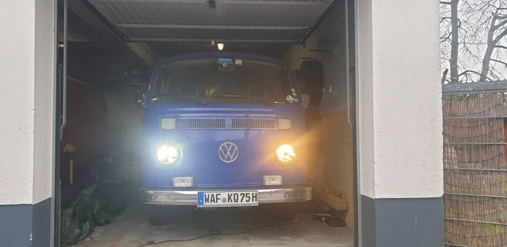

Re: Alternative Leuchtmittel: LED
ich habe heute auch mal die neuen Osram LED Leuchtmittel verbaut.
Beim anschließenden Test habe ich aber festgestellt, das meine Fernlichtkontrollampe immer geleuchtet hat.
(Bei Fernlicht aber etwas heller)
Ich hatte mal die ganzen Kontrollleuchten auf LED umgerüstet. Und anscheinent kommt über die Osram Leuchtmittel etwas Strom zurück.
Ich habe jetzt die Fernlichtkontrolllampe wieder auf klassische Glühfadenlampe zurück gerüstet.
Nun funktioniert auch die Anzeige für Abblend- und Fernlicht wieder.
Die Geräuschentwicklung der kleinen Lüfter ist aber ohne laufenden Motor nicht ganz ohne.

Danke für die Bilder und Bescheibungen/erste Erfahrungen.
Irgendwie kann ich mich noch nicht so damit anfreunden.
Bei neueren Autos hat mich immer gestört, wenn LED mit Glühobst gemischt wurde. Das ist leider beim T2 mit dem Standlicht gar nicht zu vermeiden.
Die LED's gibts leider nur mit 6000K.
3000-4000K, das wärs!
Eine Relaisschaltung wäre mir vorerst lieber.
