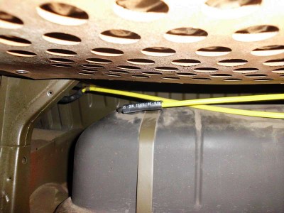

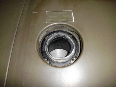

Hab Ostern fleißig genutzt und,

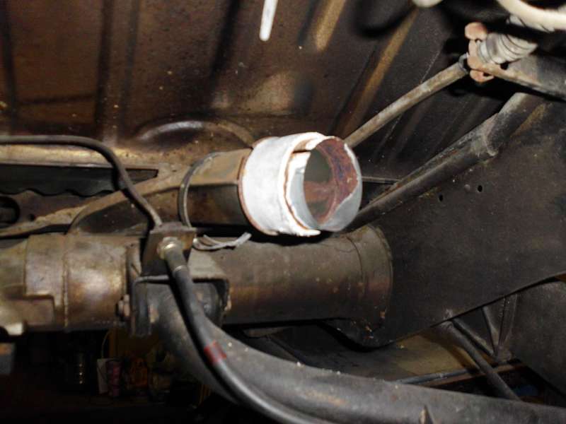

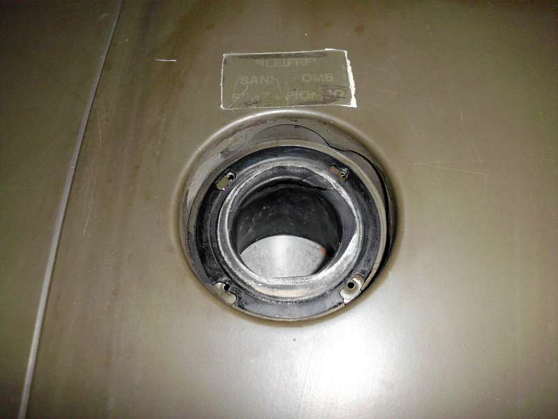

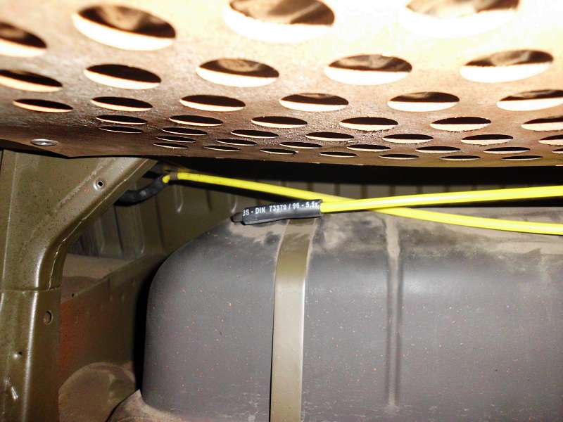

und das ganzen Tankeinfüllrohr ausgebaut. Der Winkel von Einfüllstutzen ist auch schön eingerissen
Ich freu mich schon auf den Einbau, ist irgendwie ein ganz fieses Gefummel gewesen bis das Ding da raus war.

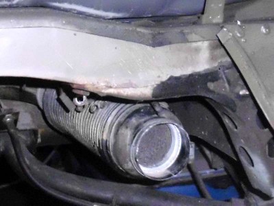

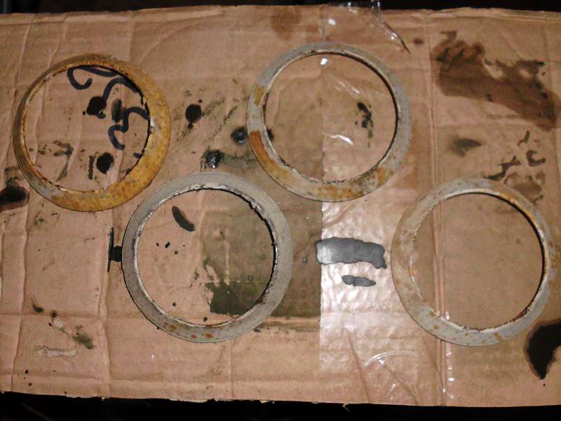

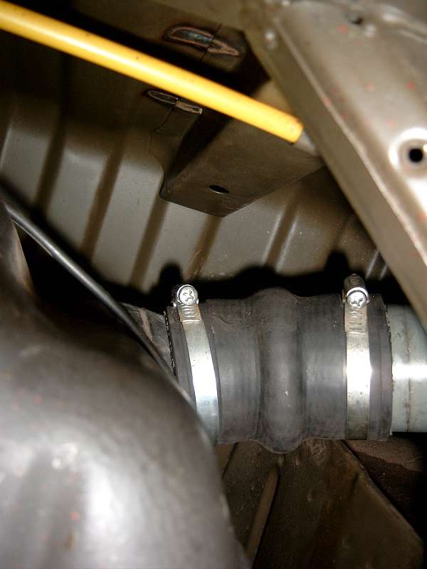

Dann hab ich mir die Warmluftschläuche genauer angesehen und festgestellt das die guten alten Asbestdichtungen noch verbaut sind. Soll ich die Schläuche auch lieber erneuern, oder was meint Ihr :?: . Die sind an sich noch TOP i.O.
Die Dichtungen werden auf jedenfalls alle 4 erneuert obwohl die auch noch tadellos aussehen

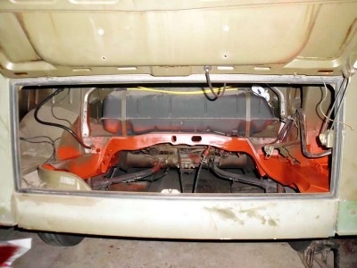

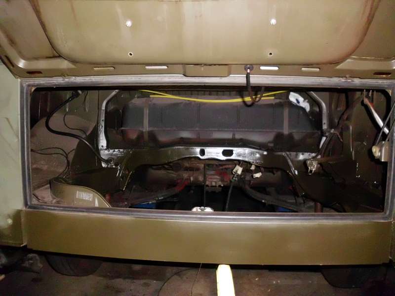

Dann habe ich Samstagnacht den Motorraum mit samt Getriebeaufhängung vom Flugrost und Dreck befreit und grundiert. Wenn man schon mal so schön dran kommt, und auch noch Zeit hat bis die Ersatzteile ein trudeln. Ich hatte die Stellen bisher nur mit einem sog. Rostumwandler behandelt, weil alles so verwinkelt und schwer zugänglich ist. Sah auch alles noch ganz passabel aus.
In der nächsten Nacht wurde dann alles wieder in olivegrün beilackiert und denke das ich da die nächsten Jahre nun wieder Ruhe habe.
Eben dann eine Bestellung für neue Dichtungen der Warmluftschläuche, die Schlauchverbindungen unten des Tankeinfüllrohres, den Einfüllstutzen aus Gummi, neue Dichtungen für die Rückleuten und ein neues T-Stück für die Tankentlüftung aufgegeben. Die alten Dichtungen der Rückleuten sind buchstäblich zerbröselt beim auseinander bauen. So was hab ick och noch nicht jesehen. Vom bloßen ansehen in Staub zerfallen :abgelehnt: .

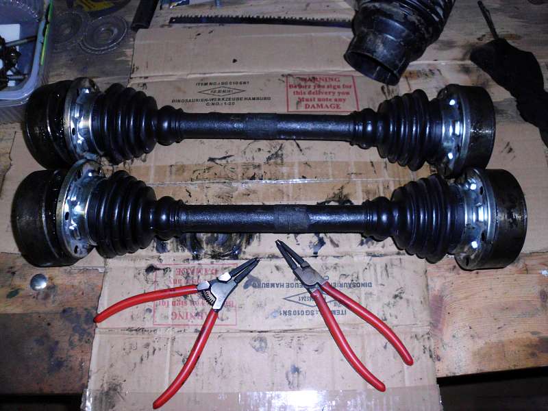

Nun werden morgen die Antriebswellen wieder mit neuen Manschetten bestückt, die Verbindungen der Tankentlüftung erneuert und dann, wenn die neue Ware da ist der Rest verbaut und anschl. der Motor wieder eingebaut. Ich bin mal gespannt ob es bis zum 01. Mai klappt, da ich von Do bis So nicht in Berlin bin, wird es etwas knapp werden.

Der_Schweizer hat geschrieben:...Nun werden morgen die Antriebswellen wieder mit neuen Manschetten bestückt, die Verbindungen der Tankentlüftung erneuert und dann, wenn die neue Ware da ist der Rest verbaut ...
:yau:
Tagessoll erreicht. Alles erneuert was heute auf dem Plan stand:
und dann noch die Warlmuftschläucke überarbeitet und die inneren Asbestdichtungen ausgebaut

Welche Manschetten hast du nun genommen?
Was hat der Lieferant der alten Manschetten eigentlich zum Schadensbild gesagt? Immerhin sollten die schon länger halten als die TÜV Plakette am
Nummernschild klebt.
Gruß Stephan
Beiträge: 3713
Registriert: 15.09.2008 21:12
Re: [Der_Schweitzer] und Olli stellen sich vor
Beitrag von Polle »
Hm. Ich glaub, das sind die, die ich bei mir bewusst nicht eingebaut habe. Wenn ich mich recht entsinne, dann hab ich sie damals bei Olli gelassen, weil er meinte, welche auf Reserve zu haben wäre nicht verkehrt. Und ich wollte sie ja nicht.
Der_Schweizer
Beiträge: 708
Registriert: 07.06.2009 22:46
Beitrag von Der_Schweizer »
Hi Stephan,
Polle hat die Frage schon fast beantwortet. Er hatte die Achsmanschetten mir überlassen als letztes Jahr sein Bulli bei mir in Kur war. Von welchen Hersteller steht nichts drauf.
Ich hatte auch gehofft das die Dinger etwas länger halten.
Was meine Anfrage beim Händler angeht, die läuft noch, bisher keine Reaktion. Die wurden damals mit 3 Jahren Garantie umworben, nun bin ich mal gespannt wie sich sich aus der Affäre ziehen. Ich denke mal das ich keine Antwort bekommen werde.

Sgt. Pepper hat geschrieben: Was hat der Lieferant der alten Manschetten eigentlich zum Schadensbild gesagt? Immerhin sollten die schon länger halten als die TÜV Plakette am
Gruß Stephan
Hier die Antwort des Lieferanten auf meine Anfrage:
vielen Dank für Ihre Mail an uns. Mein Name ist xxx, ich möchte Ihnen
gerne weiter helfen.
Die Gewährleistung beträgt 2 Jahre. Im Hinblick auf die seiner Zeit abgegebene
Bewertung kommt keine Kulanz in Frage . Vielen Dank !
Ich freue mich, wenn ich Ihnen helfen konnte und wuensche Ihnen noch einen
schoenen Tag.
ohne Worte
Bei der 2. Bestellung ist einiges schief gelaufen. Ich hatte einen kompletten Satz mit Manschetten, Schrauben, Sprengringen und Fett bestellt, und was kam, nur die Manschetten.
Also 1 Tag Später angerufen und gesagt das Schrauben, Sprengringen und Fett fehlen. Entschuldigung ein versehen im Lager die Fehlenden Teile werden nachgesendet.
2 Tage Später, die Schrauben und Sprengringe wurden nachgeliefert
Also 1 Tag Später wieder angerufen und gesagt das das Fett fehlt. Entschuldigung ein versehen im Lager die Fehlenden Teile werden nachgesendet.
2 Tage Später, 2 kleine Tuben Silikonöl (wozu es auch immer sein sollte) wurden nachgeliefert
2 Tage Später, 2 Tütchen MOS2 Fett wurden geliefert.
Darauf habe ich nur eine neutrale Bewertung abgegeben, weil es nervig war und der Bus Fast 2 Wochen rum stand und ich nix machen konnte.

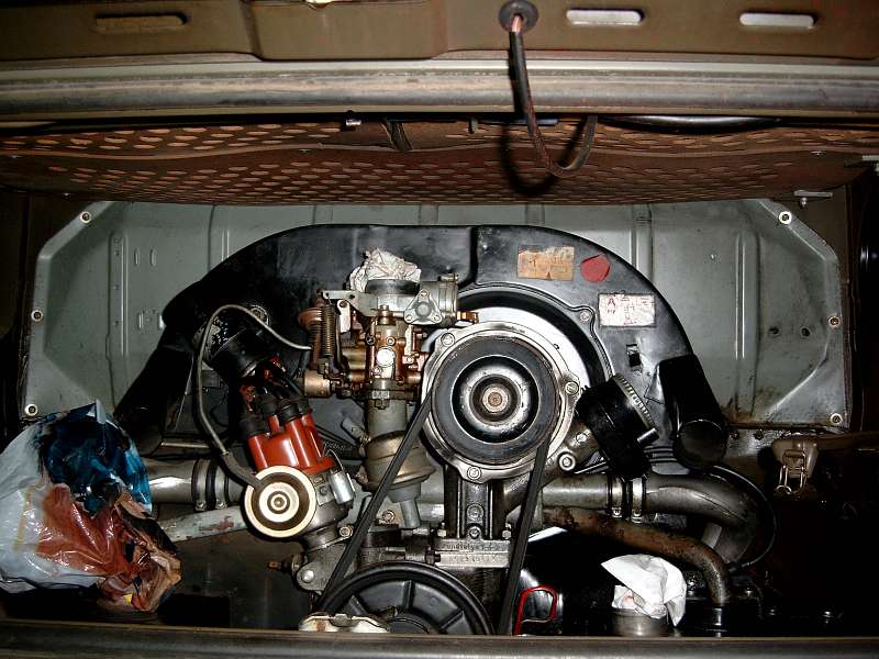

Heute am späten Abend nach einem langen Wochenende in der Eifel alleine den Einfüllstutzen und den Motor wieder eingebaut.
Morgen dann den Rest und hoffentlich löft er dann wieder.
so long
Olli
Der_Schweizer
Beiträge: 708
So,
jetzt ist alles wieder an seinem Platz und das Moped läuft wieder.
Heute im laufe des Vormittages dann noch Gaszug einstellen, Kupplung einstellen, Heizungsklappen einstellen, Schaltung einstellen, Bremsen nachstellen und Zündung kontrollieren. Danach sollte dem Ausflug nix mehr im Wege stehen.

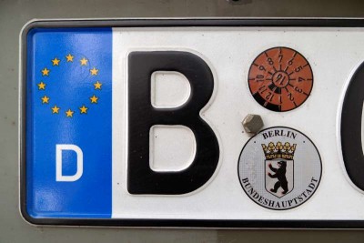

Bilder sagen mehr als Worte, mit geringen Mängel (Scheibenwicher und leichte Korrosion am Scheibenrahmen).
Nur das Einstellen der Bremsen war ganz schön nervenaufreibend bis ich das Delta von 40-50 auf der Hinterachse beseitigt hatte.
Schließlich bin ich hier fündig geworden.
Der Prüfer bei meiner TÜV-Station war wieder mal begeistert. Er meinte nur das ich mit dem Lack mal was machen sollten. Dabei finde ich das Auskreiden von alten Militärfahrzeugen völlig OK. Mal sehen wie der Gute in 2 Jahren so da steht.

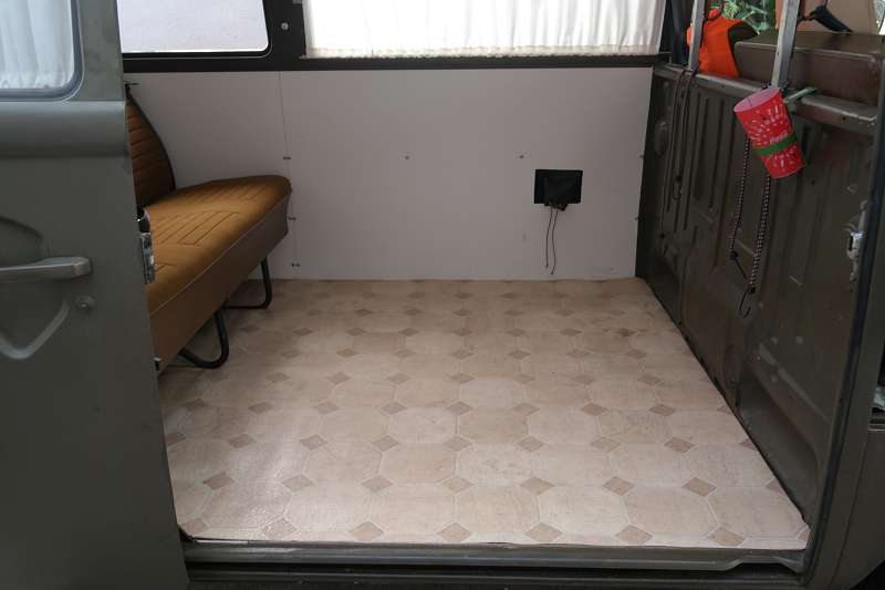

heute mal den Tag genutzt und den Bulli sauber gemacht und einen neuen (alten) Boden dem Bulli spendiert. Sieht gleich viel wohnlicher aus. Fehlt nur noch der Kofferraum und den Rest legen wir ins Vorzelt.
Es soll ja auch schön gemütlich aussehen.
Die Verkleidung der Fahrerhaustrennwand steht auch noch auf dem Programm. Mal sehen wie weit wir diese Woche noch kommen.
