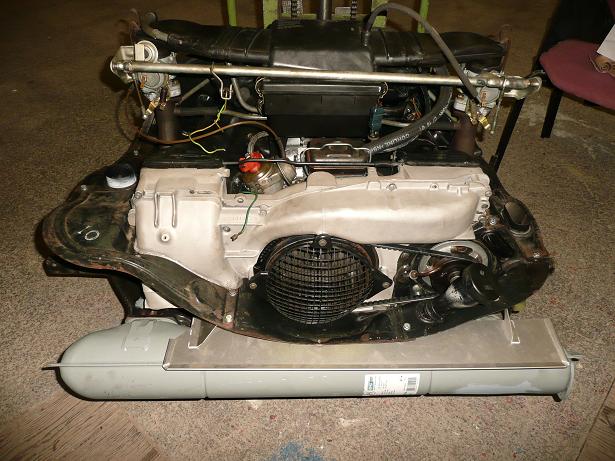

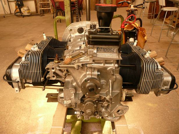

habe vor einiger Zeit ebenfalls einen Eckstein Rumpf-Motor gekauft und mit meinen orginalen CJ Teilen kombiniert. :D Also Ölmessstab kam zusammen mit dem alten Öleinfüllstutzen wieder an den alten Platz, den "neuen Zusatzstab" hab ich gegen einen VDO Ölstabgeber 505 mm (gibts neu z.b. bei EZ Autoteile) ausgetauscht. So kann ich den Ölstand kontrollieren ohne wie früher die Kabel abzufummeln...
Noch ein Tipp überprüfe die Gehäusebereiche die nachbearbeitet wurden (Gehäuseöffnungen für die alte Öleinfüllung und Verbindung zum Motorraum, Motorentlüftungskammer) hinsichtlich eventueller Aluspäne.
Was für eine Motorkonfiguration hast du denn gewählt?
