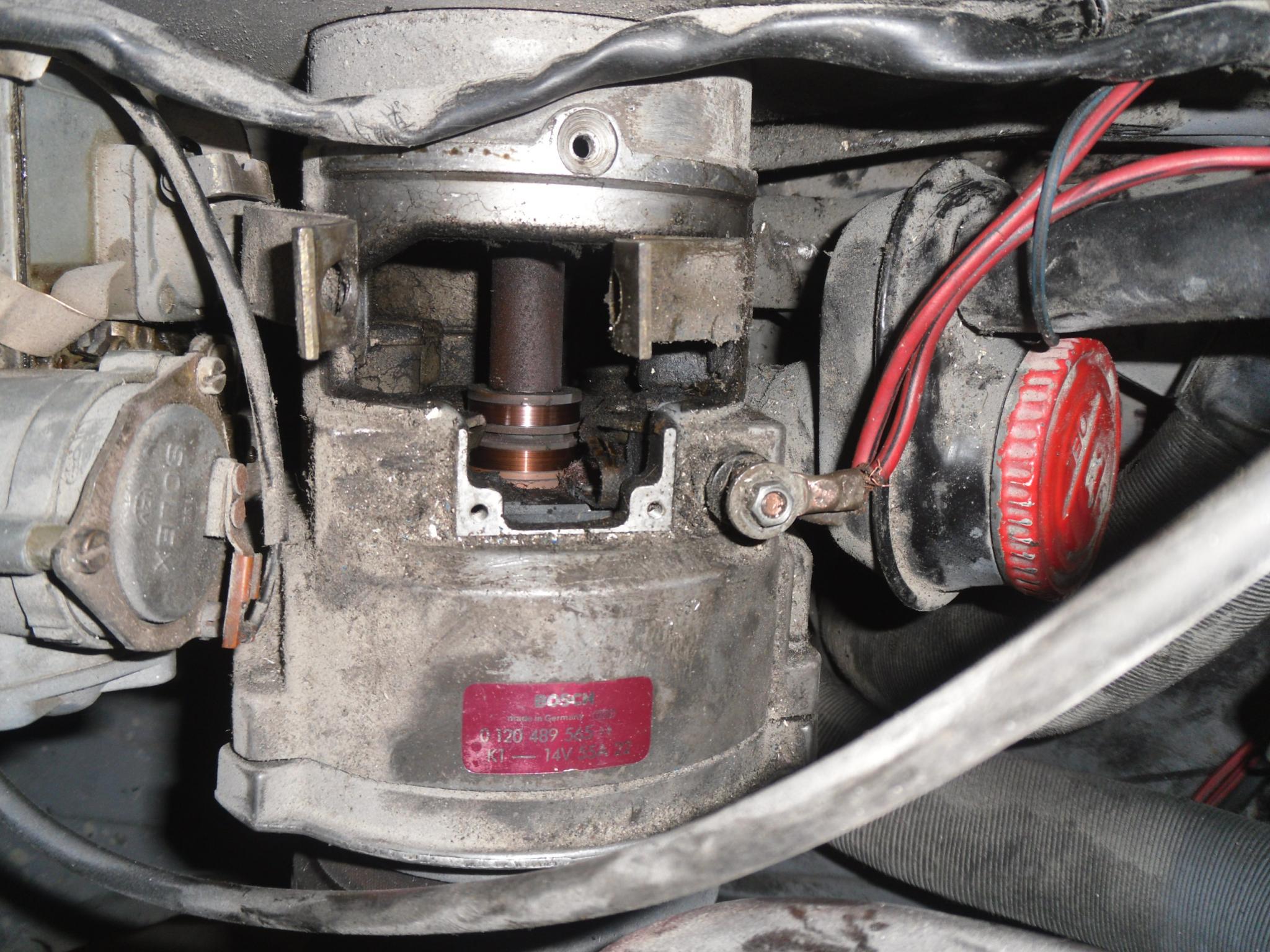

Der Regler ist in der Lichtmaschine integriert, und wurde vor 3 Tagen gegen einen neuen ausgetauscht. Kontaktproblem hatte ich ja auch vermutet, da das Laden der Batterie mit dem alten Regler nach zweimaligem Aus- und Einbau des Reglers wieder funktioniert hat. Hier war der Massekontakt noch über eine Art Feder hergestellt, gegen die man den Regler beim Einbau drückt, um überhaupt die 3 Schrauben einsetzen zu können (im Foto neben der rechten unteren Verschraubung des Reglers). Der neue Regler hat seinen Massekontakt über ein Metallplättchen an einer Verschraubungsstelle, ich nenne das mal technischen Fortschritt :wink:
