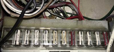

Vielleicht meinen wir den gleichen Kontakt:
Ich weiß nicht ob bei mir irgendwas gepfuscht wurde (wovon durchaus auszugehen ist):
Dank der US Ausführung mit 2 roten Sicherungen im Stromlaufplan und auch in meinem Bulli kann man sich gut orientieren. Daher: könnte es zu einer Verdrehung um 180 grad gekommen sein?!
Schaue ich normal auf meinen Kasten habe ich rechts eine rote Sicherung und von oben kommen mehrere rote Kabel dort hin. Dann drei weiße, dann wieder eine rote. Quasi wie im Plan, nur um 180 grad auf den Kopf gedreht oder um die Hochachse gedreht?
Kann das sein?

HeWeThue hat geschrieben: 11.05.2019 17:37 Daher: könnte es zu einer Verdrehung um 180 grad gekommen sein?!
… möglich ist alles, vermutlich aber nicht. :?
Denn:
HeWeThue hat geschrieben: 11.05.2019 17:37 Schaue ich normal auf meinen Kasten habe ich rechts eine rote Sicherung und von oben kommen mehrere rote Kabel dort hin. Dann drei weiße, dann wieder eine rote. Quasi wie im Plan, nur um 180 grad auf den Kopf gedreht oder um die Hochachse gedreht?
So, habe nun in dem speziellen Fall noch einmal weiter recherchiert. :thumb:
Was ich bislang auch noch nicht gewahr geworden bin: Beim 1970er Modell und dem verwendeten Sicherungskaste (411 937 505A) gibt es ein absolutes, einjähriges Novum. :shock:
Ich darf R. Atwell zitieren: Note: the fusebox in the schematic is backwards.
https://www.ratwell.com/technical/Fuses.html
Man könnte ja mal die Sicherungen entfernen und nachmessen, wie und an welchen Punkten (die unten "gebrückten" Sicherungen) die Stromzuführung ist, dann hätte man absolute Gewissheit. :wink:
Ferner sollte sich zeugen, welche Verbraucher jeweils an welcher Sicherung tatsächlich liegen. :D

Norbert, das war ein großer Schritt vorwärts! Danke für die Info!!!! So langsam komm ich der Lösung näher:
Hab die Sicherung 3 von links nach Ratwell von oben für den DZM genommen. Geht bei mir kein Kabel weg weil Bremslichtschalter in Mexiko irgendwie anders gelöst wurde.
Nun ist mir aufgefallen, dass mein Rücklicht nicht ging weil ich keine Sicherung in 1 steckte. Warum? Weil sie mir vor längerer Zeit beim Ziehen des Lichtschalters von 0 auf Position 1 mehrfach gekommen war.
Lese ich daraus richtig, dass ich ein Problem mit dem Positionslicht vorne haben könnte?
Der Kabelbaum hinten ist ja neu nach altem Vorbild. Zwischendurch habe ich aber noch auf Hella H4 vorne umgebaut. Kann eine Verpolung des Standlichts vorne der Grund für das Durchbrennen sein?
Ich werd noch bekloppt und die Sicherungen gehen langsam aus... :D
